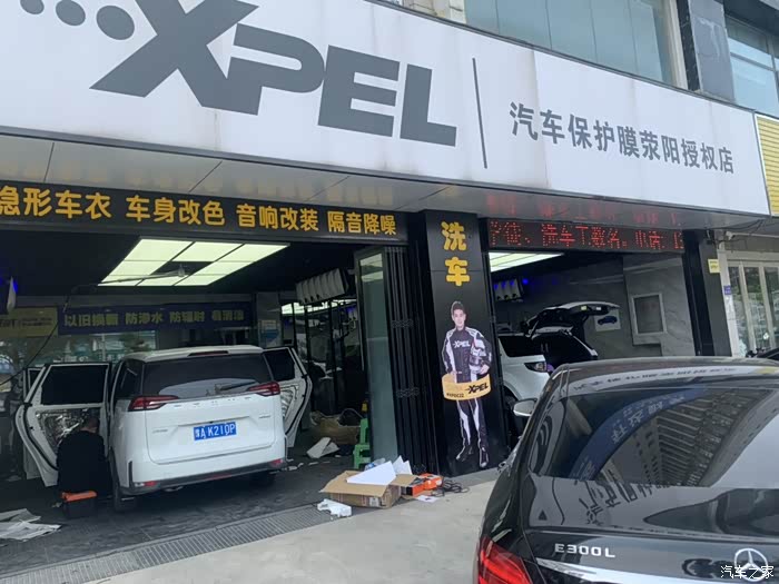

今天天气不错,微风习习,昨天和师傅约好下午两点到店安装调试音响,抽出点空闲时间准时过去,
下面直接上图吧绑定授权码:FTF1QB
进来忘了拍店门照片了,先补上

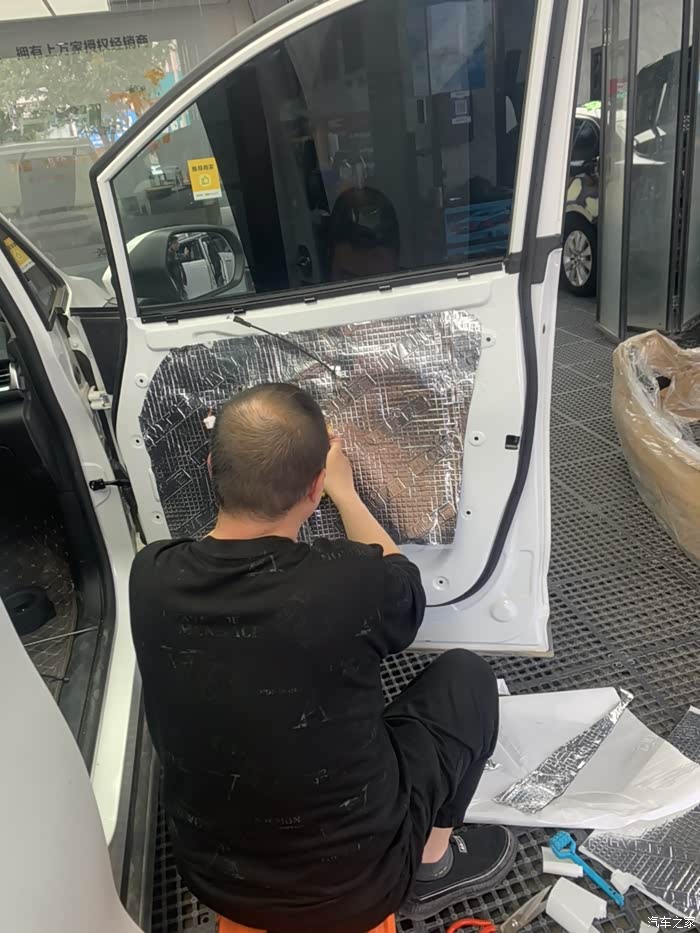

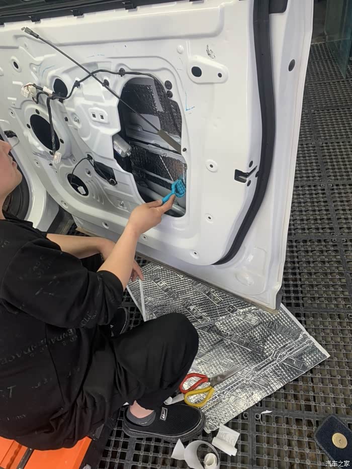

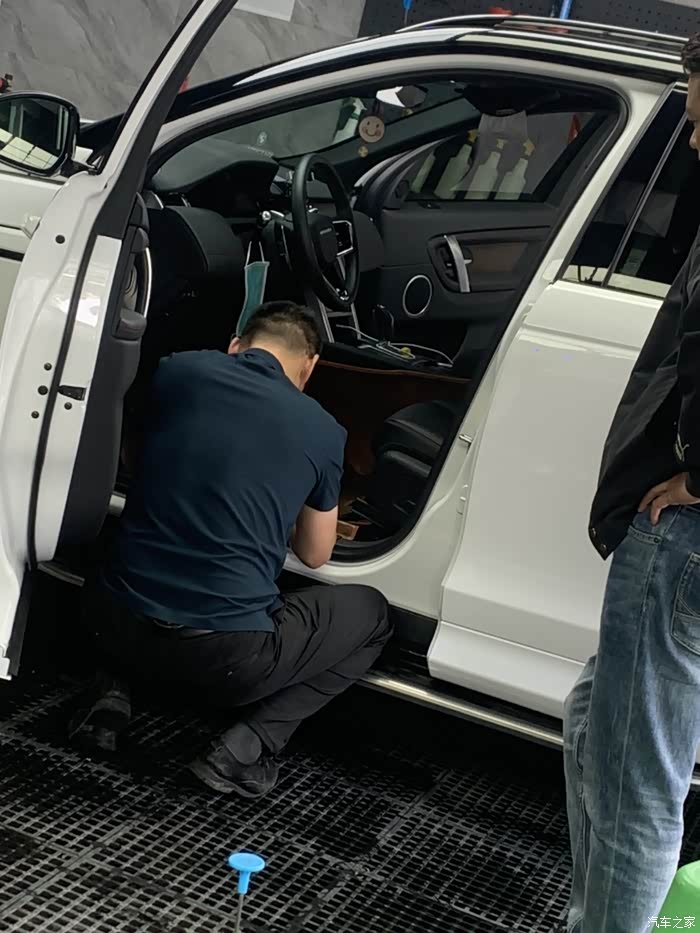

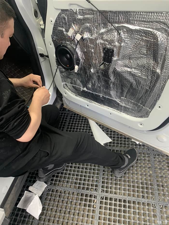

进来师傅先是拆四门门板做隔音,规划线路,上手很娴熟,不过四个门还是断了两个卡扣,水平还是可以的

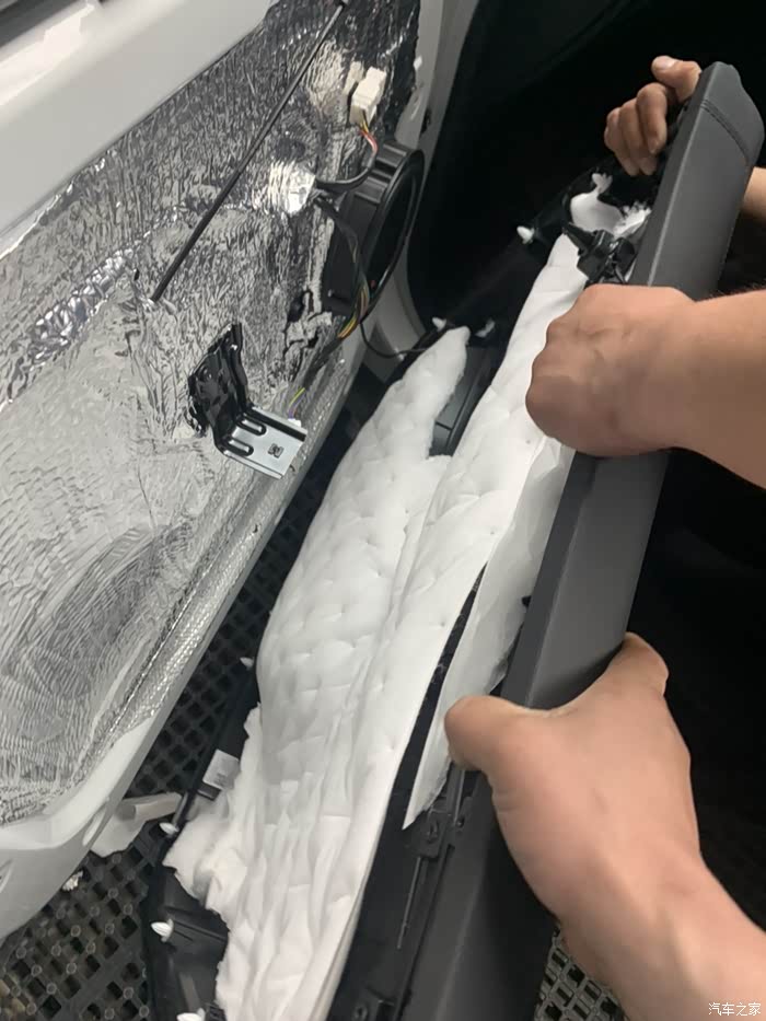

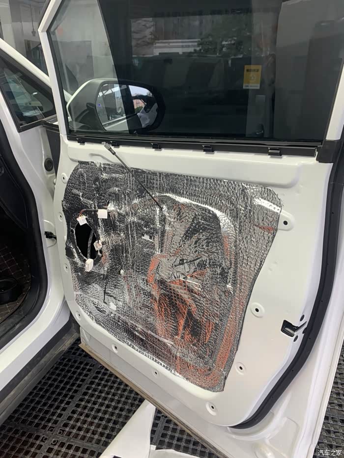

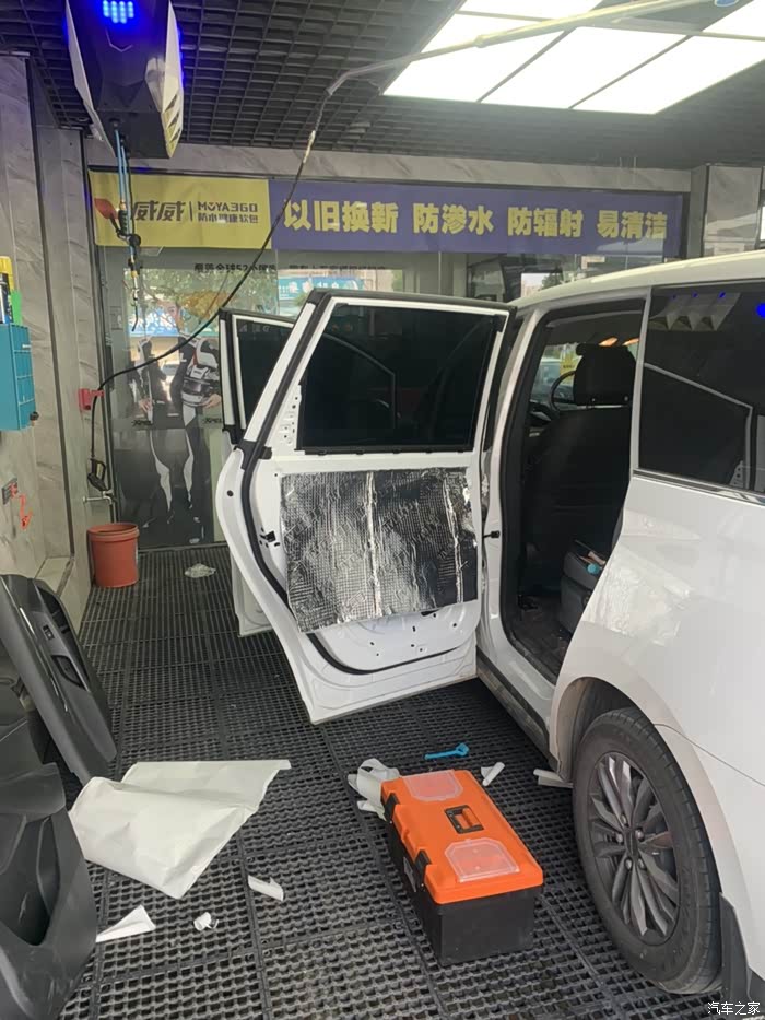

因为和商家约定好做三层隔音,就是里侧做止震贴条,然后外侧止震板全铺,吸音棉因为原车有但是比较薄,直接替换商家的吸音棉,师傅说商家吸音棉比原车强
贴里侧止震贴条
外侧全铺

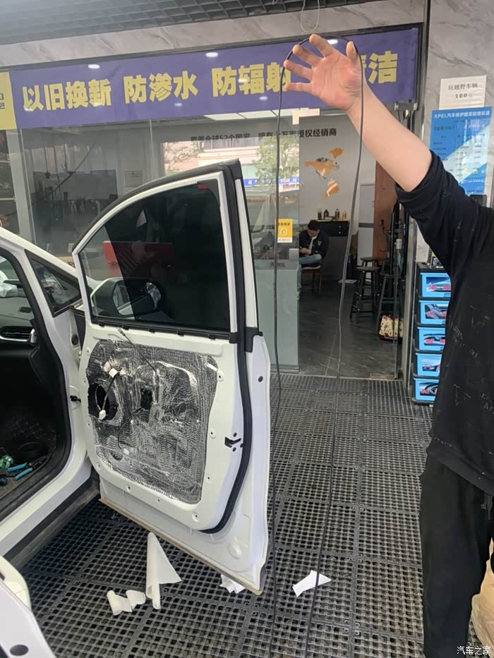

把原车线路挖孔掏出来,螺丝孔也掏出来
顺便看看隔壁工位的路虎车做脚垫,果然还是好马配好鞍,问了下这个脚垫全包七千多,哎不看了

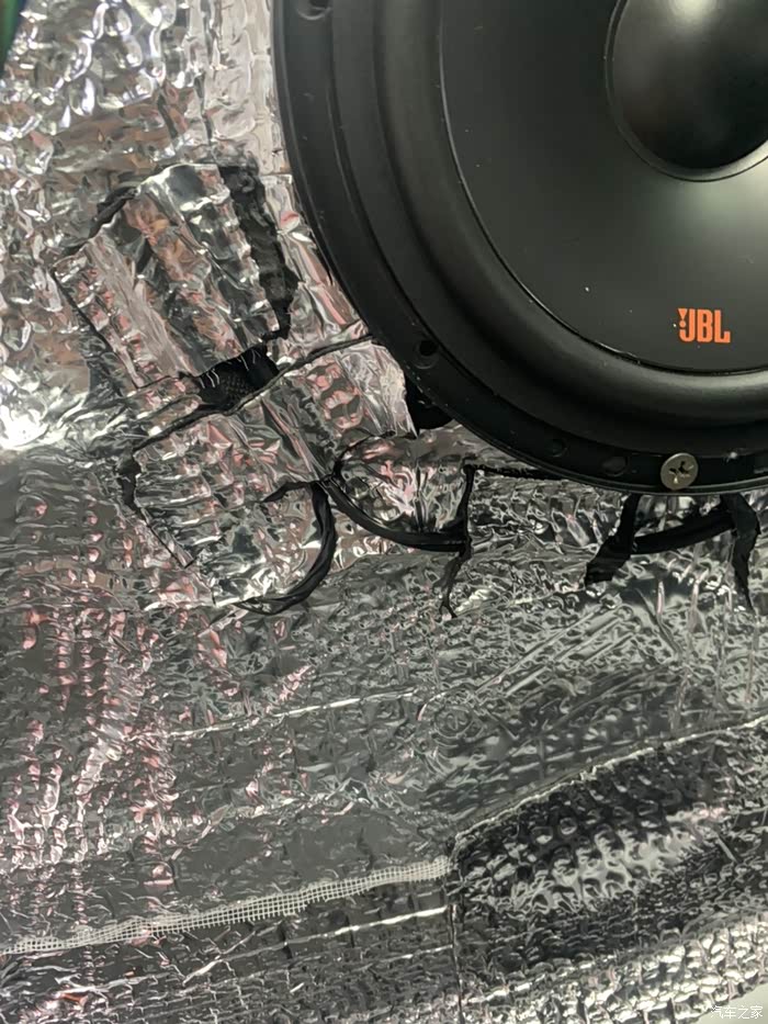

掏好孔的照片,看了下压的很实,喇叭一圈也贴了

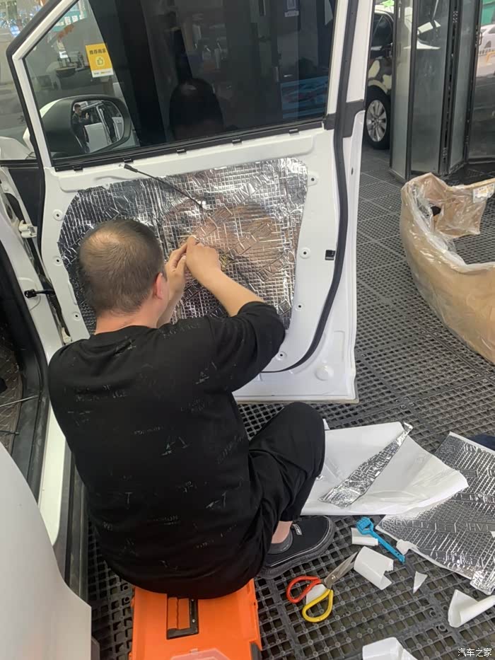

左后门正在铺贴中,顺便问了一下止震板厚度,师傅说1.8mm的,不会超过2.0,就这用吧,有总比没有强吧

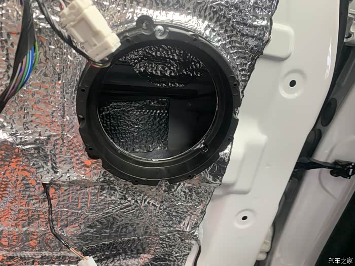

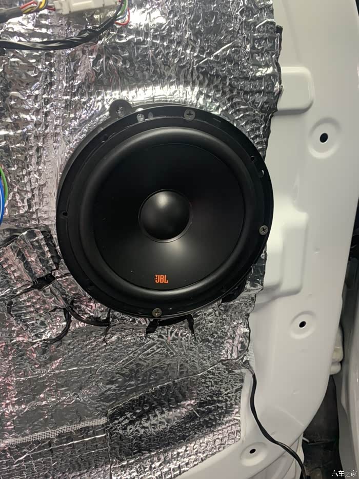

原车是5寸的喇叭,因为要升级喇叭6.5的,需要加一个专车喇叭底座,商家有送,但是不对孔,师傅去屋里捣鼓了一会,拿出了大众款的底座,结果很合适,四个螺丝孔完美对照

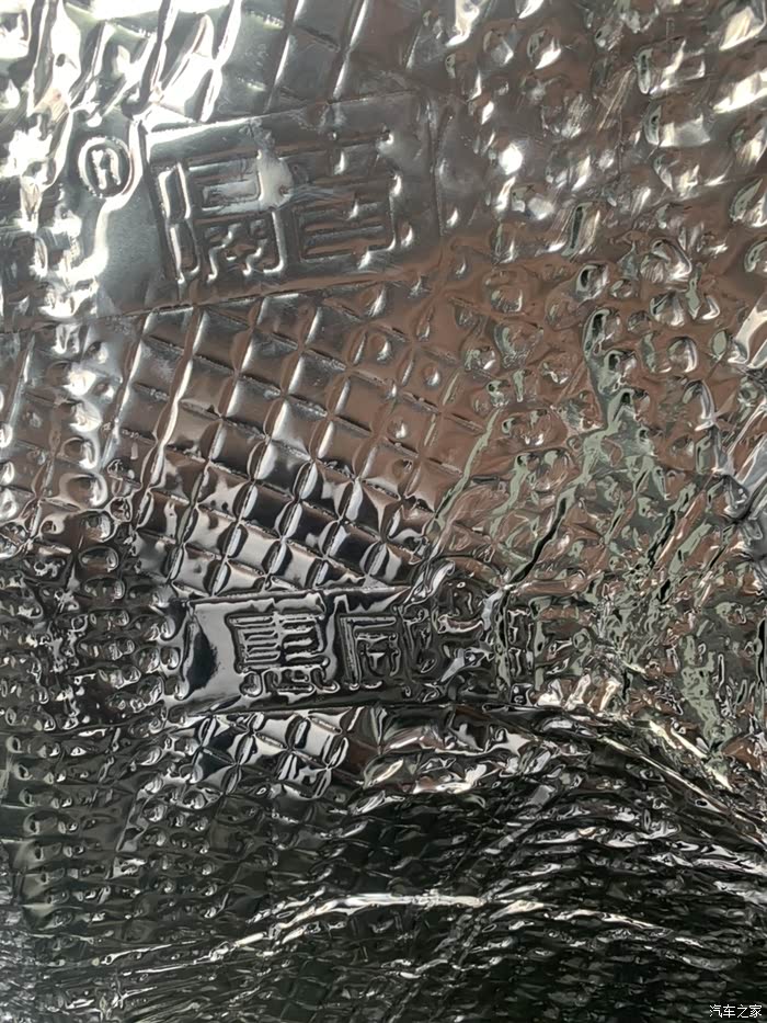

贴好研究了下,止震板是惠威派的,难道惠威不但做音响还做隔音吗,再说我买的是jbl喇叭套装啊,商家这货

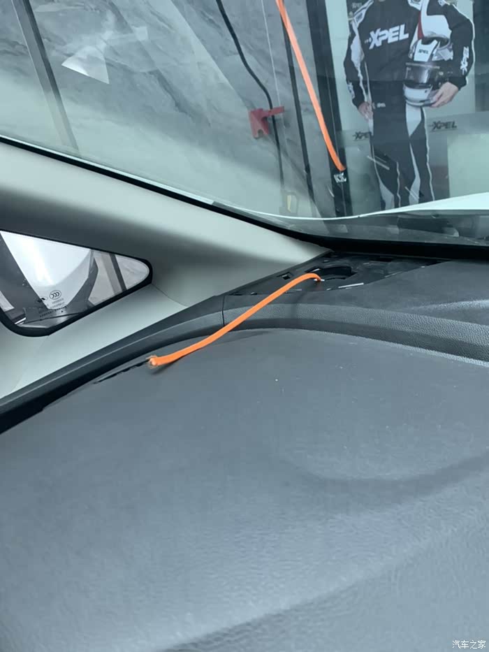

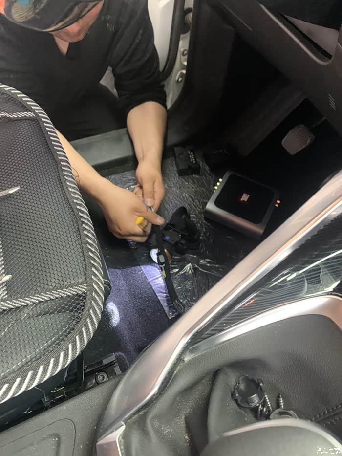

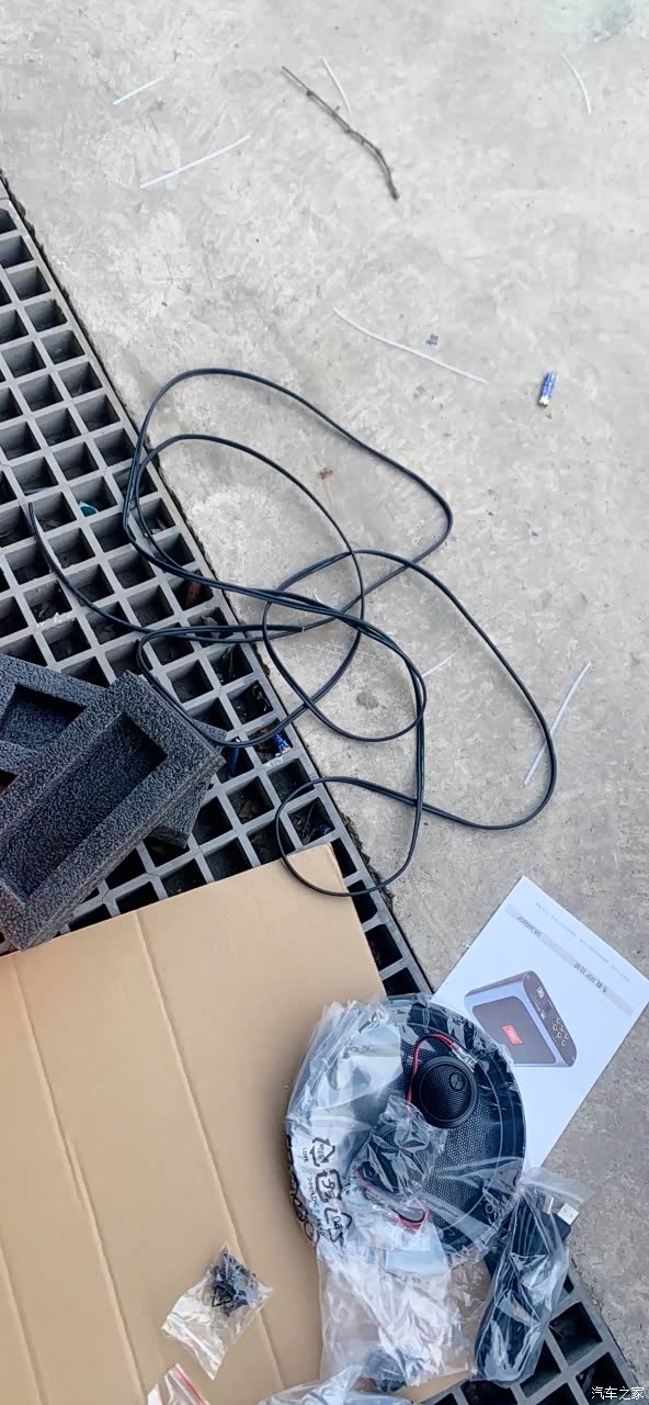

做完隔音,师傅开始规划线路,决定吧分频器和dsp一块装座椅下面,商家线不够长,这是师傅挑起来的长度,师傅身高1.7,这挑起来两段就算两米也才四米啊,商家这货
商家送的线,太短了,非说送六米,明明就不够

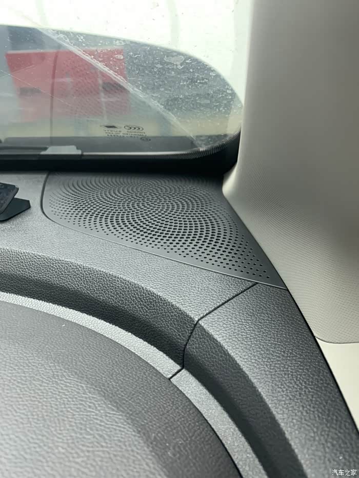

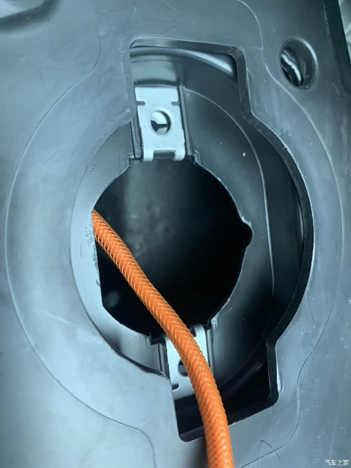

原车高音位置,原车预留的有孔,那高音就装原车位置

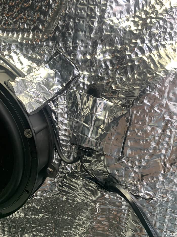

右前门上喇叭,接线,也是四个螺丝,很完美
接完线师傅还用多余的止震片固定下,好评

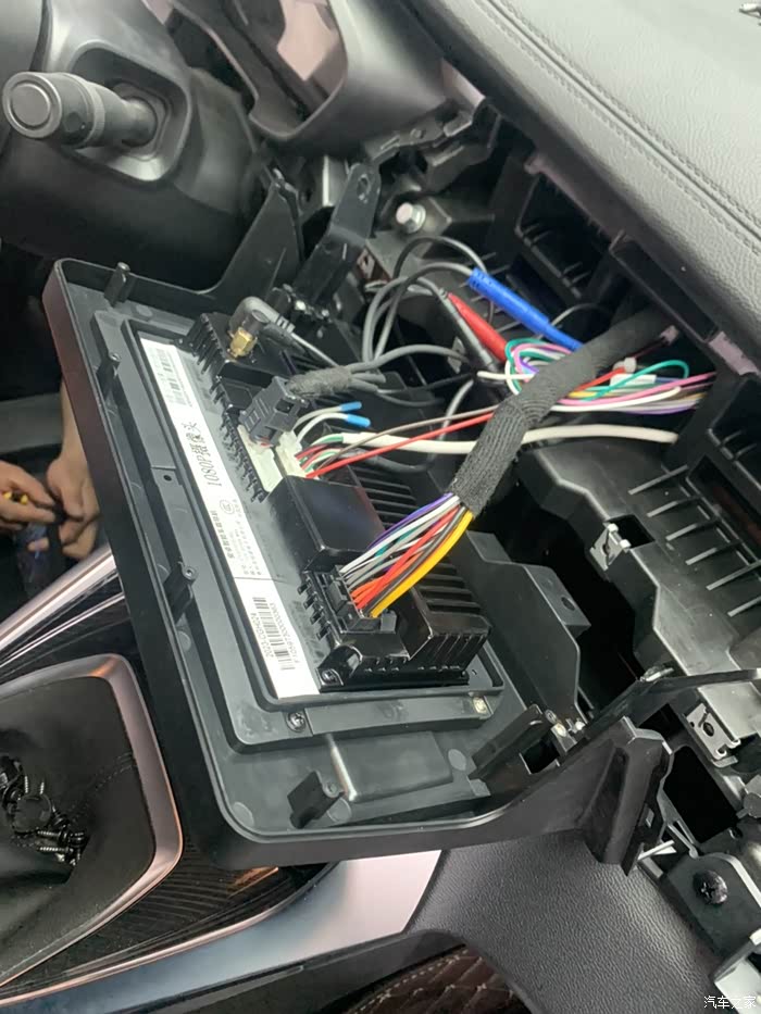

穿线过程就不发了,因为我在帮师傅一块穿,穿好主机完美插接,师傅说安卓机专用线全国通用

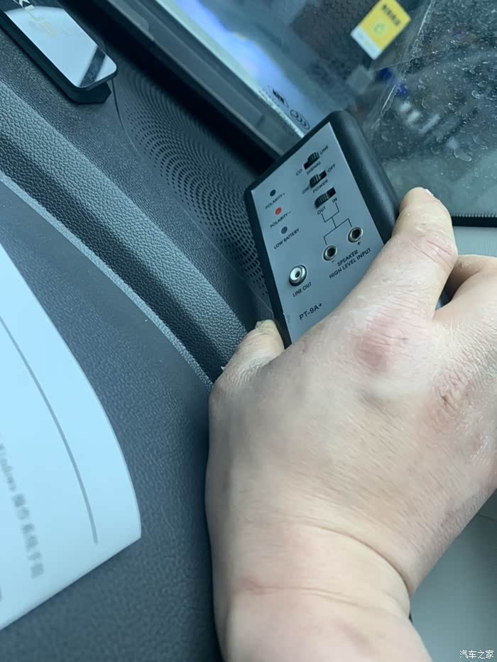

接dsp功放和分频器

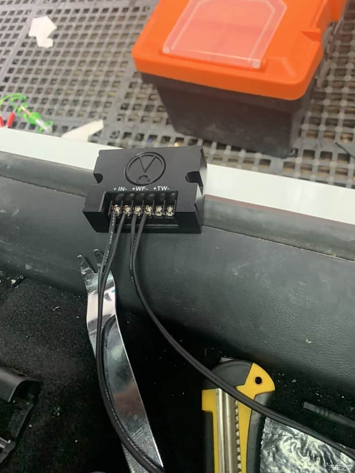

分频器接线,改装之前也看了很多改装视频,老人家分频器加在了喇叭旁边,师傅说这个车门的线不是穿线孔,是个插头,还要破坏插头,看样子师傅改装过这个车

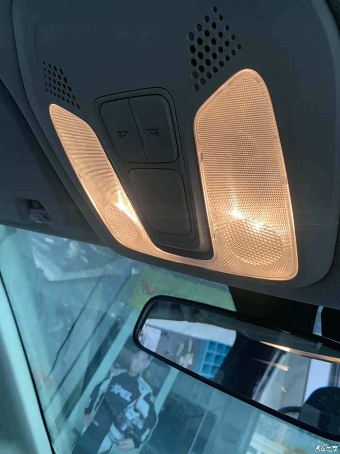

发现了个问题,这个车内灯没有控制开关,只要门开一直亮,真烦人

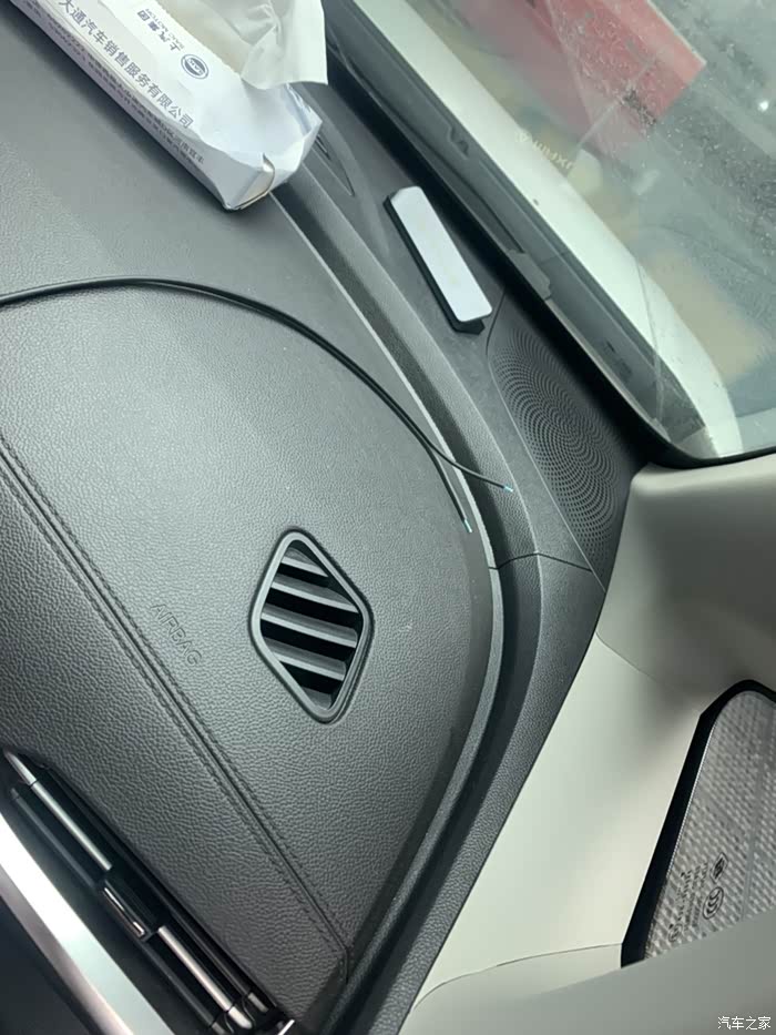

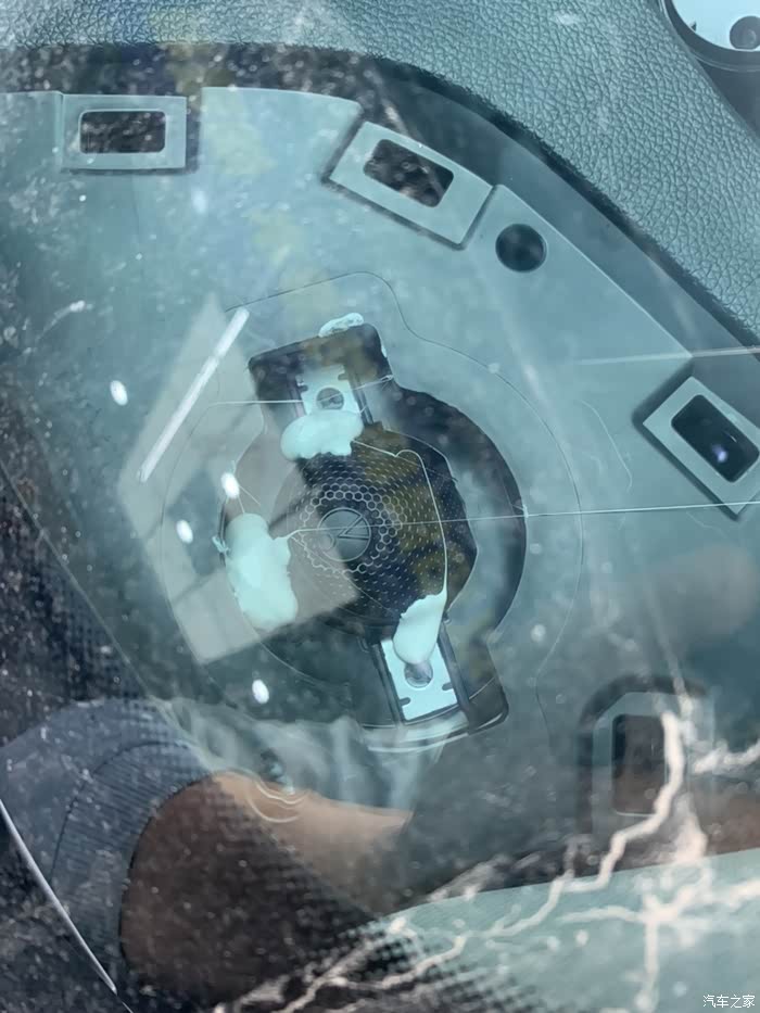

高音喇叭孔
高音喇叭,结果孔位还是不合适,太小了,下面支了一下,上面也打了胶,虽然不好看,很牢固,这个好需要自己改装的车友说下,高音喇叭往上(车内)倾斜45°角安装

高音盖,原车无损安装

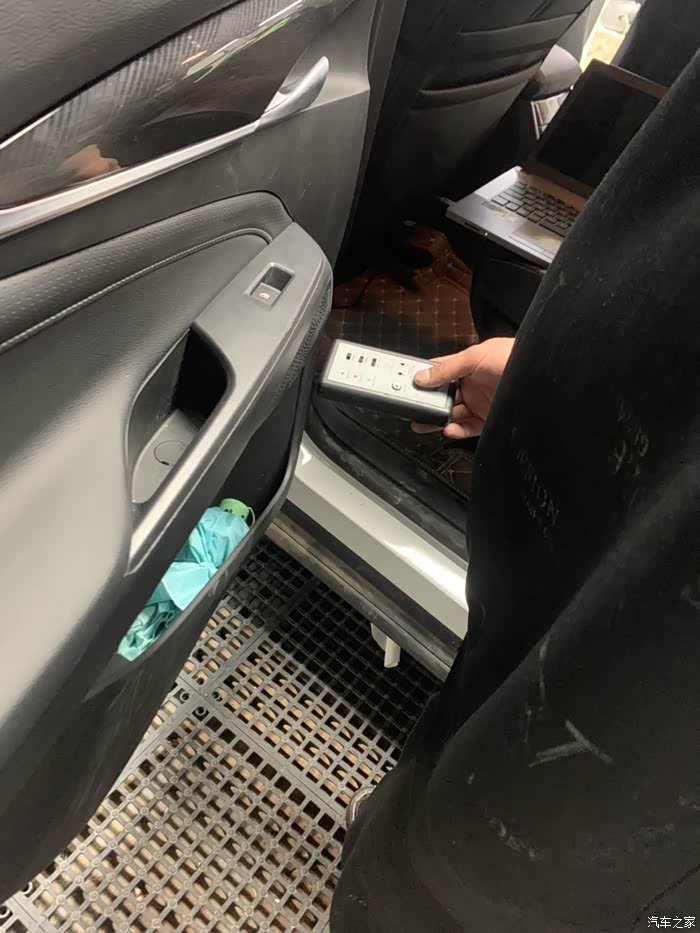

师傅拿的这啥高级玩意,调频段啥的吧,每个喇叭都要闪一样灯
高音测试

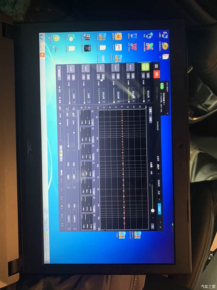

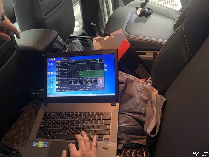

测试好,进行初步调试
调试好,师傅说这个dsp功率有点小,说是100瓦,虚标大,师傅拿他的爱威dsp装上试试,听着声音确实不一样,同等音量下,他的发出来的音偏大,估计是功率问题

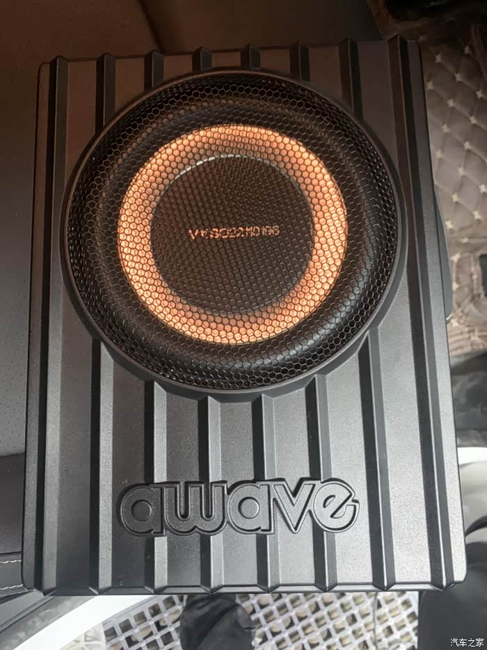

最后在店里额外加装个低音炮,各种效果马上大变样

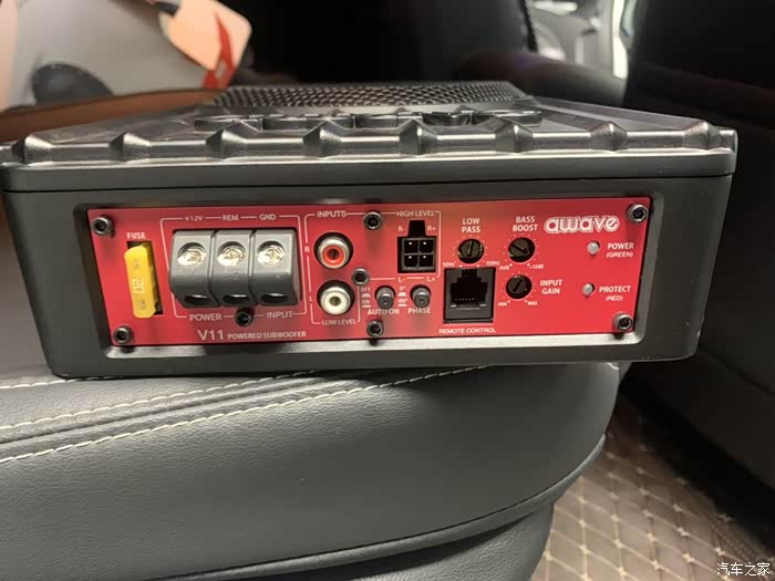

爱威的超薄低音炮,v11型号,低音炮背面

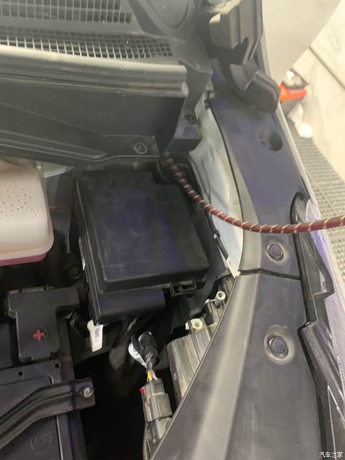

低音炮有线到电瓶,线号很粗,还用了压线圈
加装完低音炮,做最后调试
