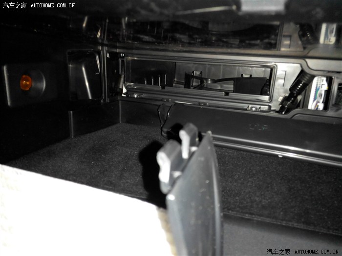

一时手痒,而且根据开车的经验,原车滤芯都不能过滤气味,逐换之。
在手套箱里面,塑料卡扣,很好拆。

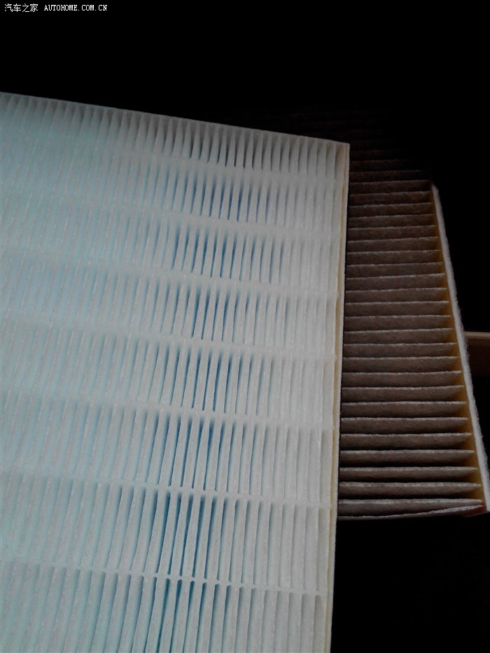

原厂滤芯不带碳,不能过滤各种气味,不到一个月已经有点脏了。新的应该是纯白色,我这个都发灰了,过滤灰尘效果不错。
买的什么冷触媒,尝尝鲜。
过滤纸对比下
有过滤效率指示
再把塑料盖板装回去就行了
打完收工。仅供参考。自己动手免工时,花费10分钟。
在手套箱里面,塑料卡扣,很好拆。
买的什么冷触媒,尝尝鲜。
过滤纸对比下
有过滤效率指示
再把塑料盖板装回去就行了
