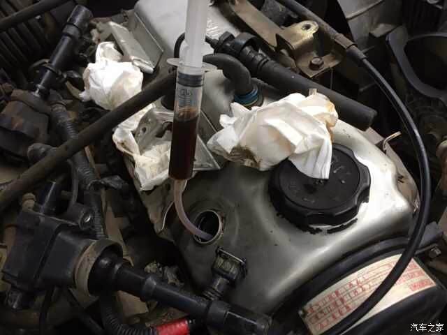

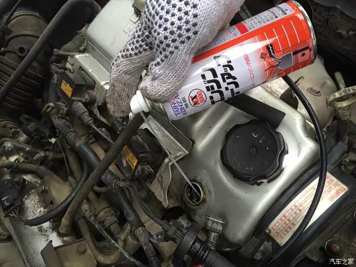

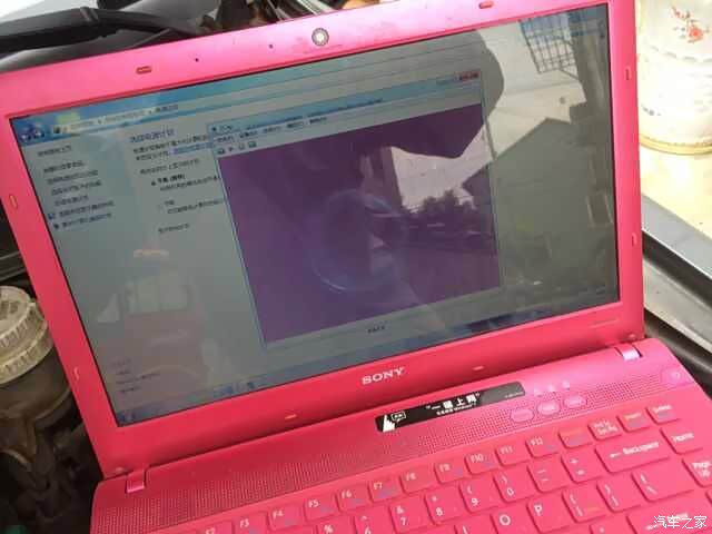

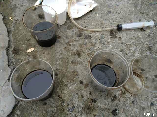

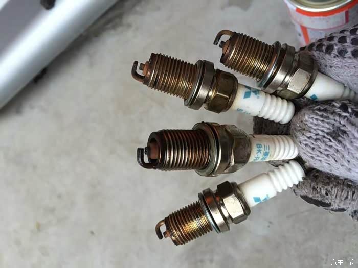

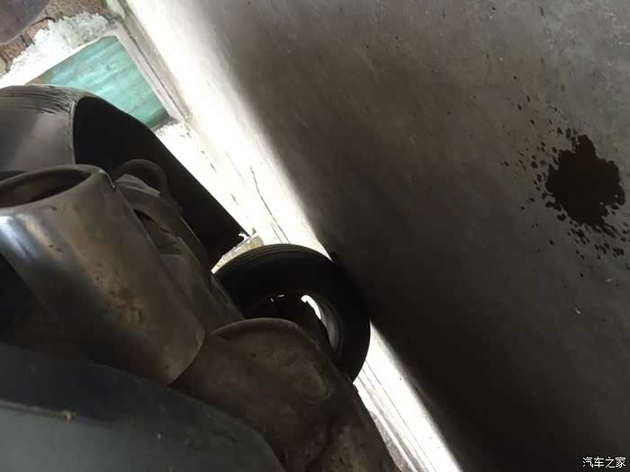

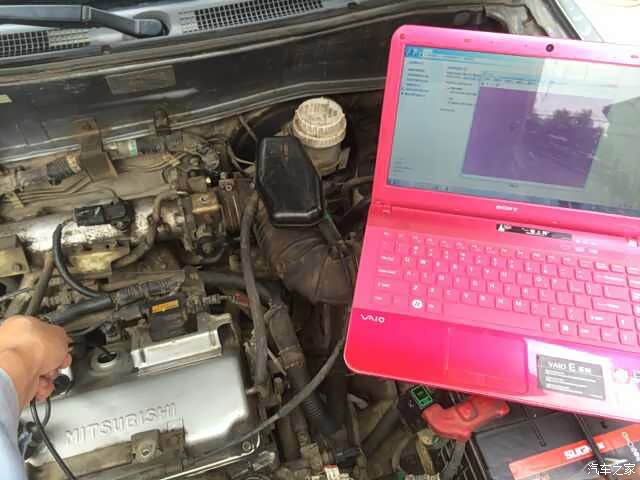

周日休息,下午没事闲的**。于是做下保养,12万公里,清洗燃烧室积碳。之前在马云家买的两瓶燃烧室积碳泡沫式清洗剂,坛友推荐小日本的不错。先把4个火花塞拆下之后,从火花塞燃烧程度看了下黄色说明燃烧很好。四个火花塞放入一次性杯子喷入清洗剂,呆溶解后用牙刷刷清楚表面积碳,晾干。然后用usb内窥镜插入每个缸内查看积碳状况,自带6个led灯,由于亮度没调好,所以显示的有点模糊。然后用清洗剂喷入每个缸内,溶解10分钟后,接着用针筒吸出来里面。送的针筒只有10毫升,已经买了200毫升的抽的更爽些。杯子里就是抽完的黑色一粒一粒就是所谓的积碳。然后安装好火花塞。打火,由于不能充分抽干净,还有残余液体,故,前三次是打不着车的。踩着油门第四次才着车轰几下油门,排气大量冒烟。这是因为不能完全燃烧的残余液体通过三元催化最后通过排气管排出。怠速一段时间烟雾消失,液体仍流正常现象。试车后无明显变化,可能是因为三菱发动机燃烧比较充分积碳不怎么多。用到的材料两瓶清洗剂75,内窥镜55合计130元。工时费0元。自己动手不求人,感受DIY乐趣。
