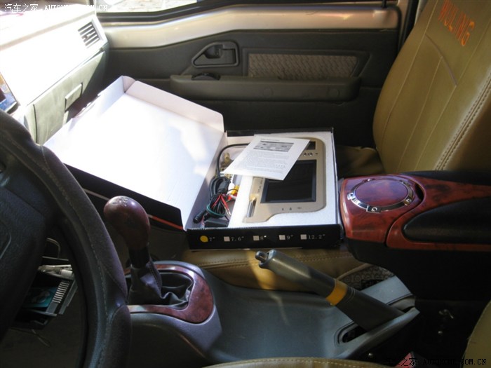

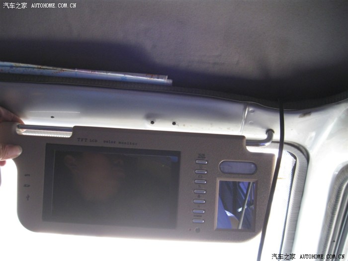

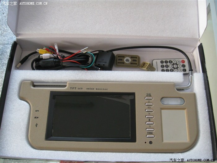

后,本来买了DVD是为了听CD用的,后来由于经常送人后的空余时间很多,歌也听腻,于是就想买个显示器装上吧,淘宝看过后下单了一款带MP5功能的显示器:272元(广州那边的)快递给力,3天时间到家,严格的讲应该是48小时,收到后的今天早上就开始安装了、、、、、、、,不多废话,直接上图直播了、、、、、、、、、
NND   天文什么书  ,,接下来、、、、、

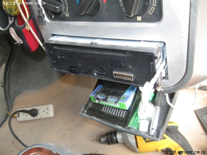

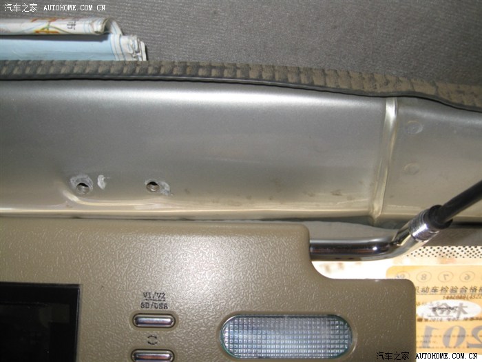

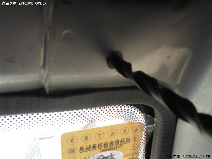

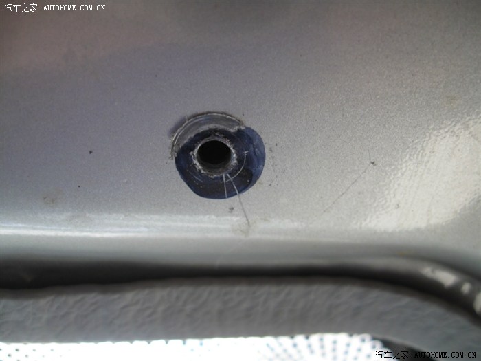

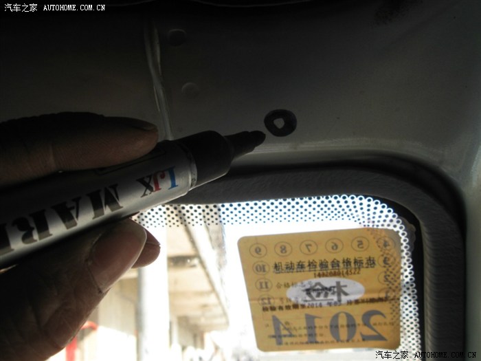

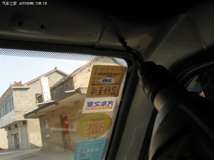

一看,傻眼了,不是无损的,,看来得要搞点小破坏了

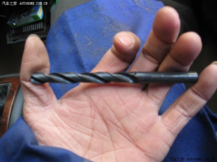

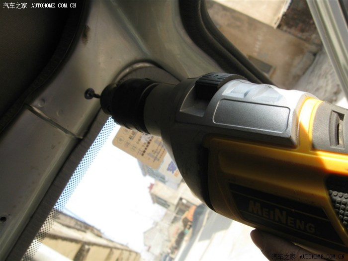

先用小钻头,接着在用大钻头、、、

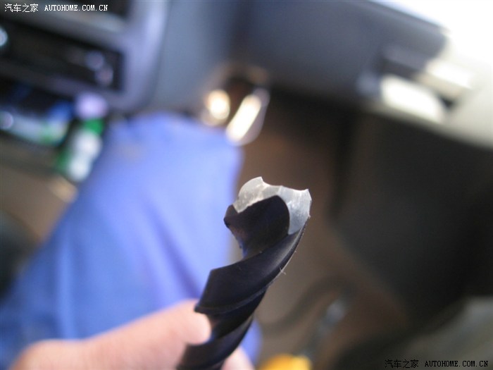

买了个假钻头,才打了一下就有缺口了  7元一个啊

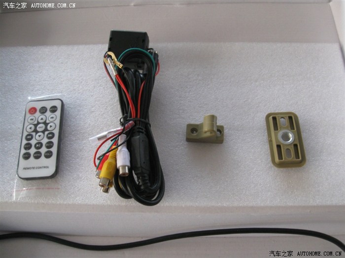

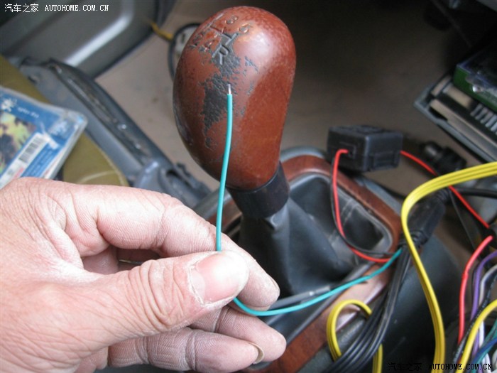

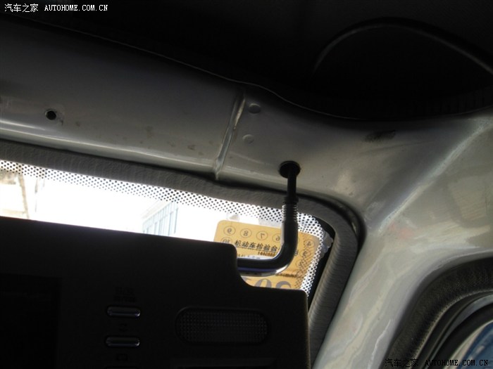

虽然没有说明书,呵呵,这可难不倒我、、、看线就知道了、、、、、

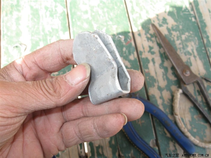

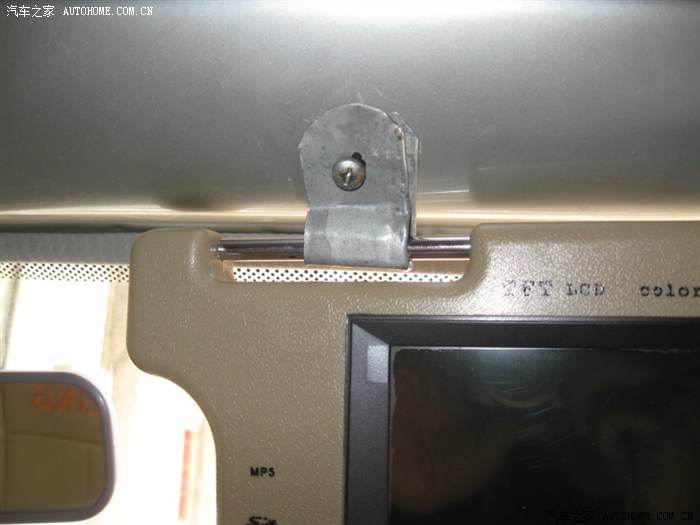

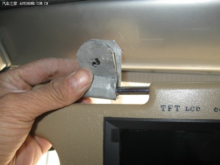

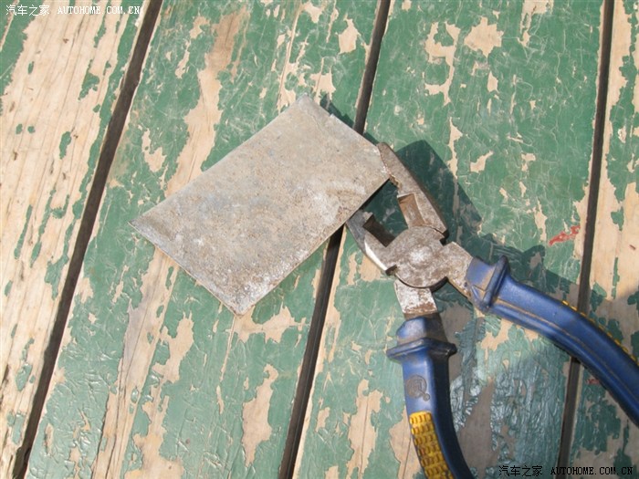

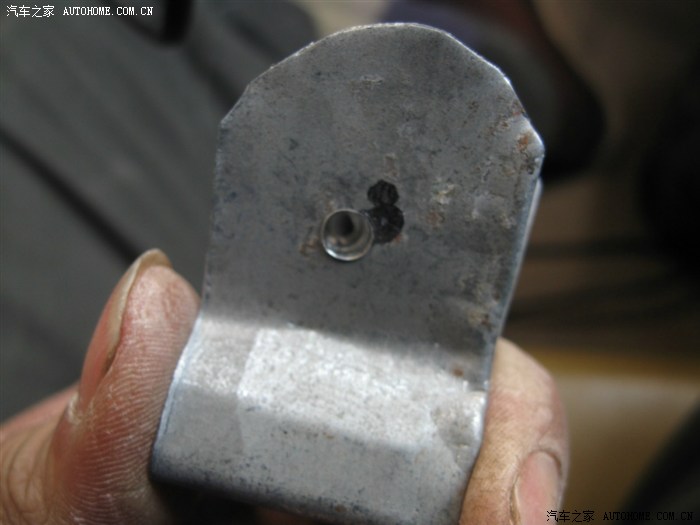

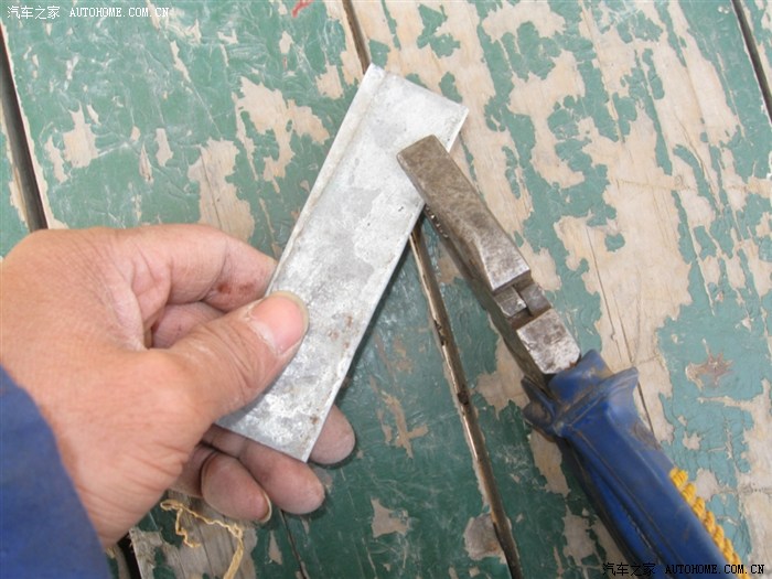

左边看来也得固定一下,用什么呢???有了,万能的铁皮、、、、
劳动人民的手啊

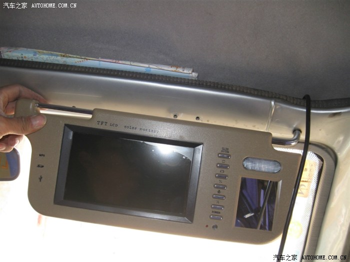

好像影响美观,先暂时将近一下,等有空装饰一下了

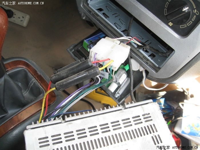

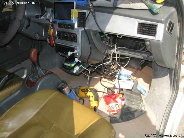

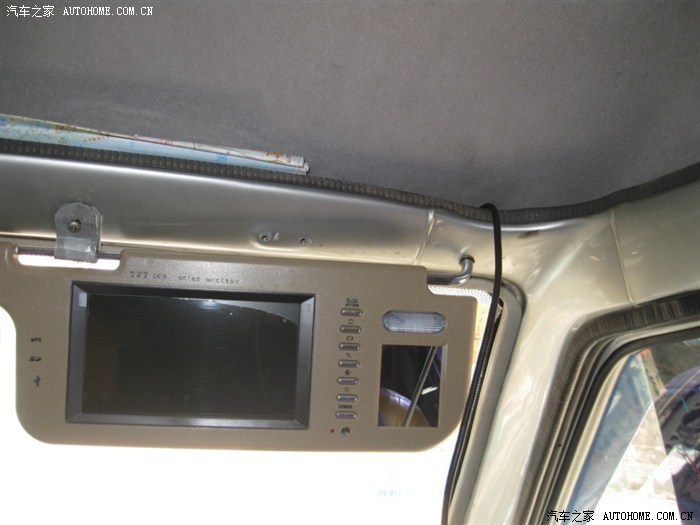

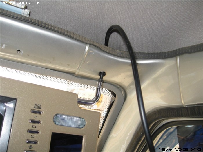

临时装好了,下面开始接线了、、、、、、、、、、

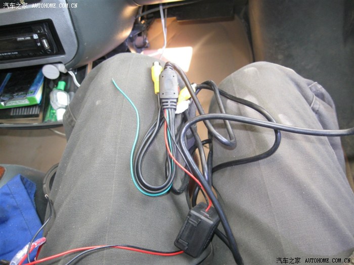

乱七八糟的

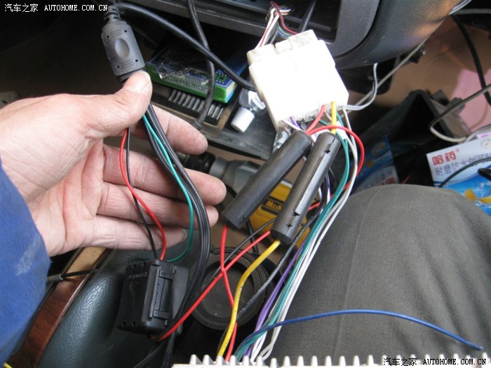

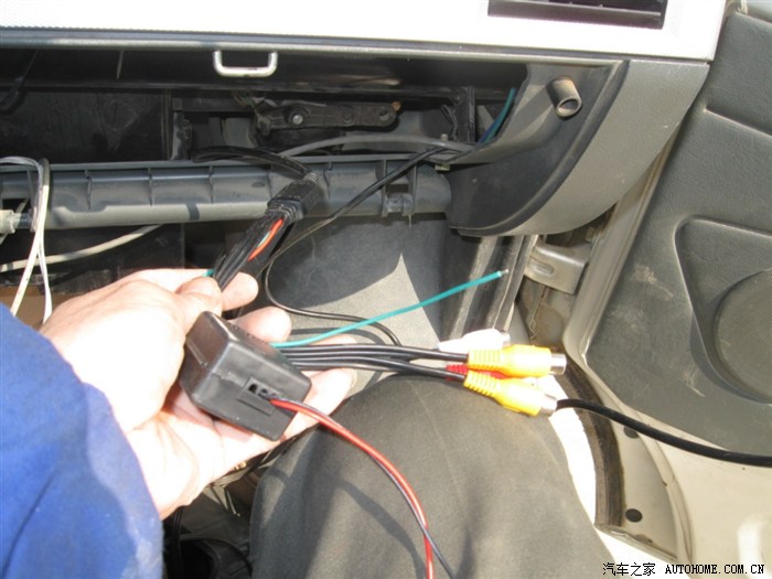

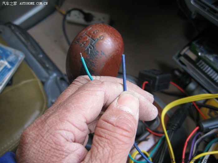

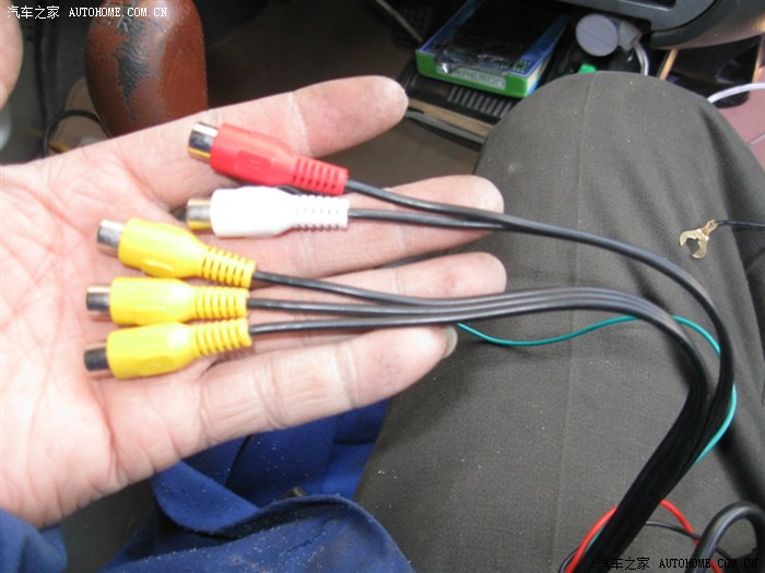

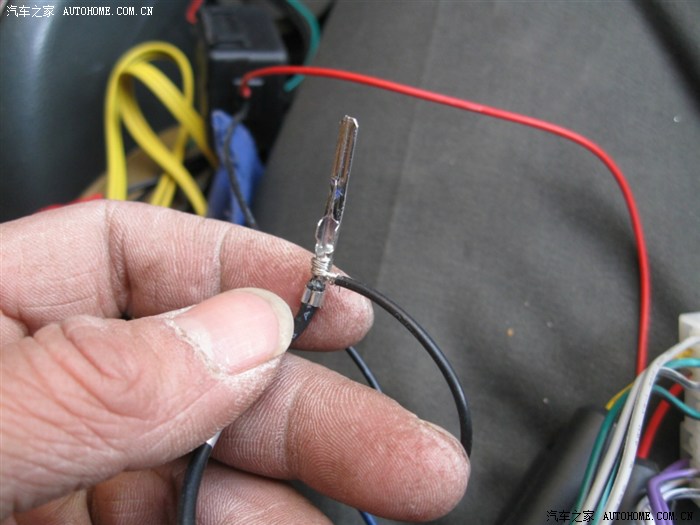

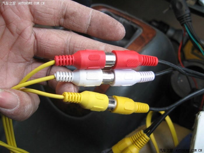

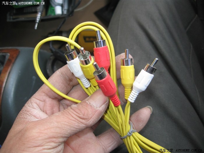

又傻眼了,母对母的怎么插啊,幸好我家卖这些线材

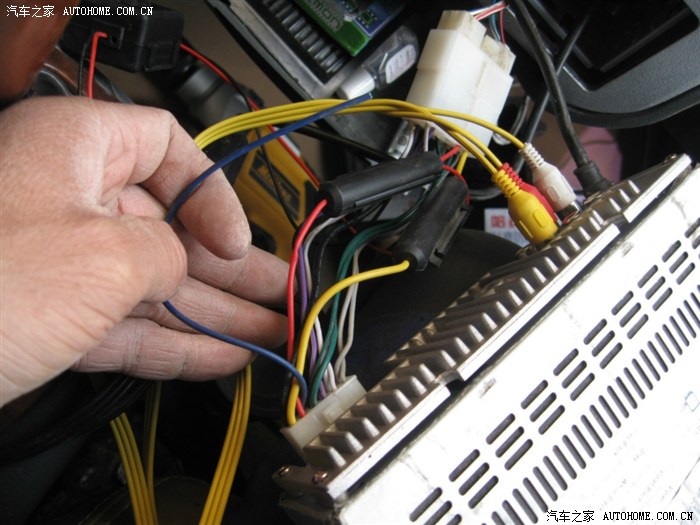

接好、、、、、

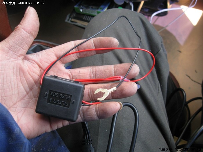

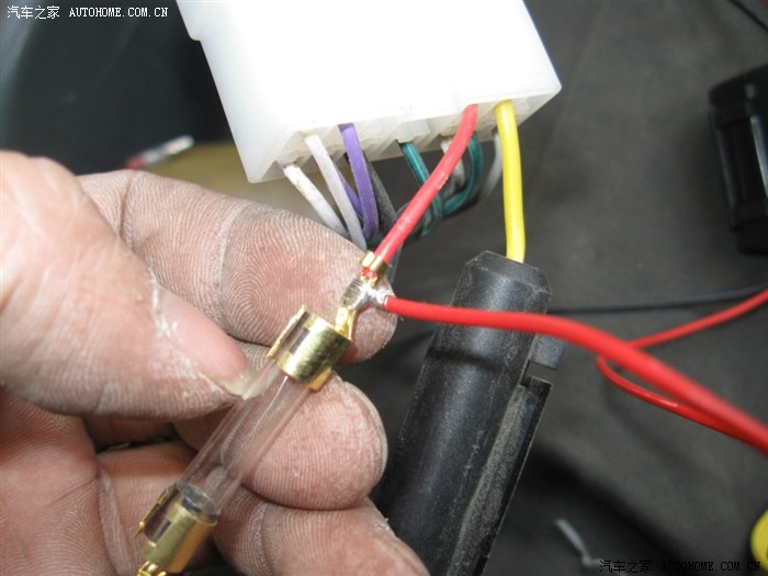

接好电源线、、按照相应的颜色接就行、、、、、、、

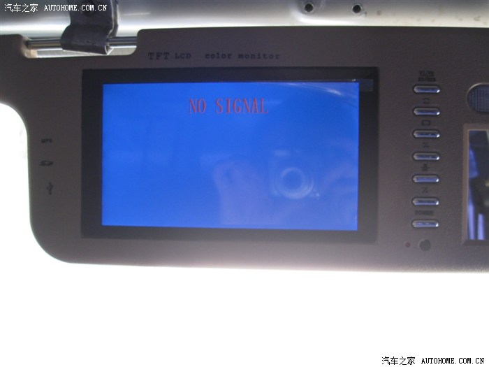

试机,有电源信号了

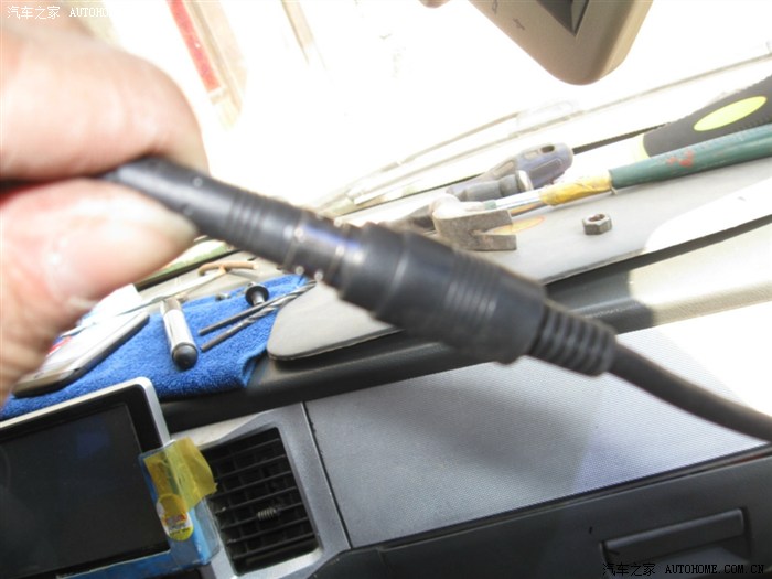

这个视频信号线一定要接好,否则没图像

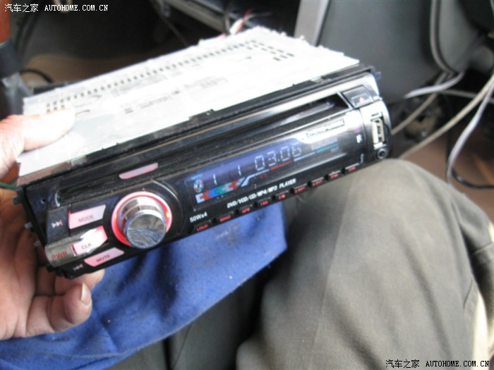

接好后找一张DVD碟片开始试机了、、、、、、
