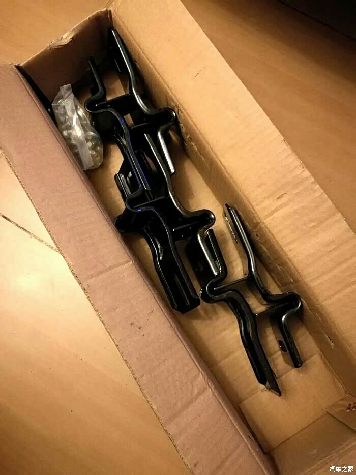

某猫双11的东西,所有优惠完380包邮。质量可以哦。想要的马家购去。

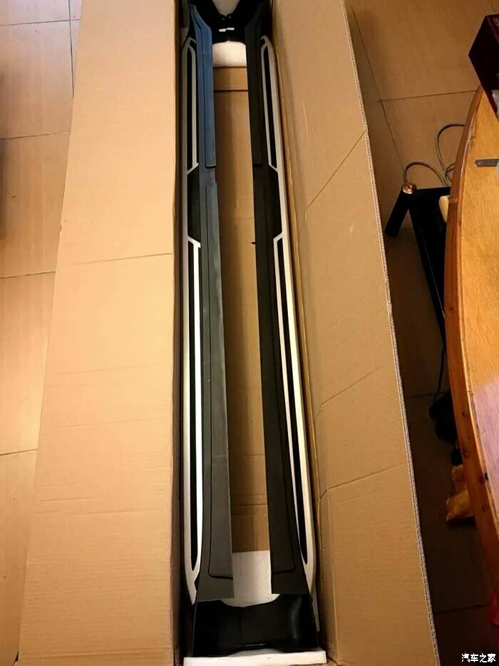

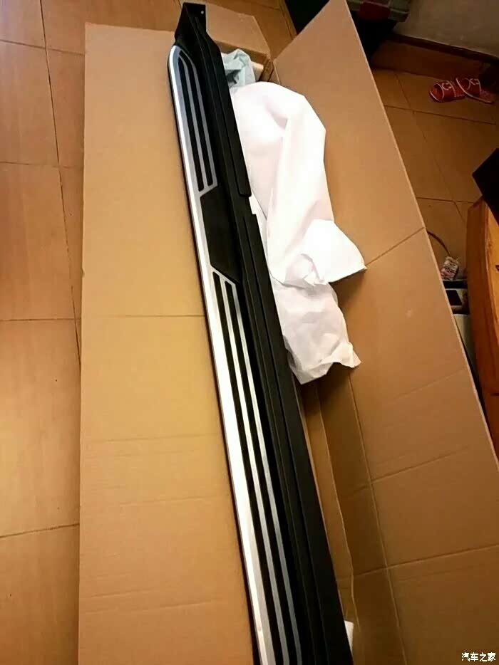

本来想装非一体的,因为不需要拆车裙。但是怕非一体踏板会降低底盘高度,最后选择了一体的,还有如果踏板以后撞坏了,原车裙还可以装回去哦。(如果不怕拆车裙的,推荐一体的;如果怕拆车的,就选非一体的)

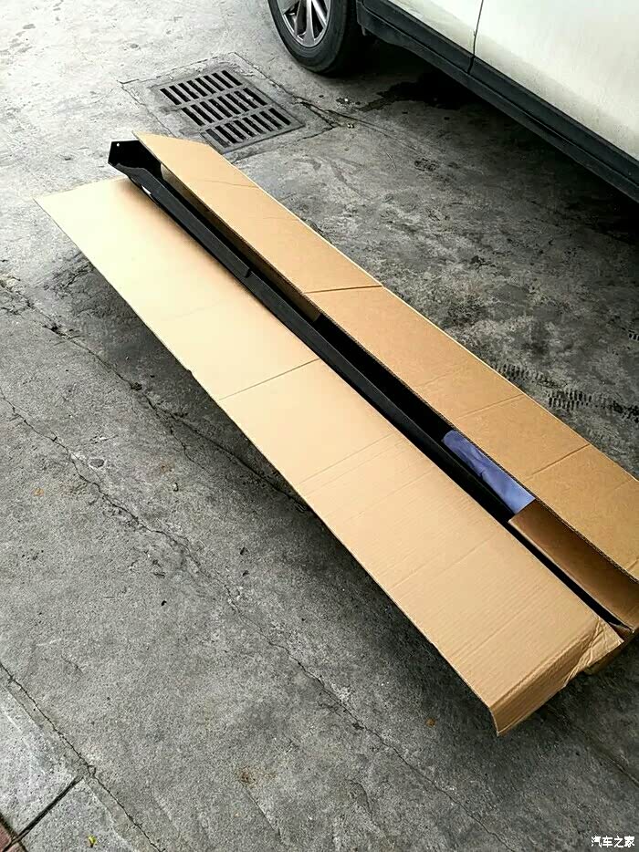

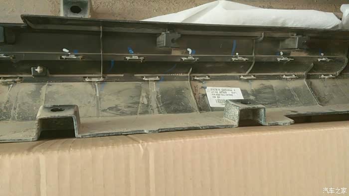

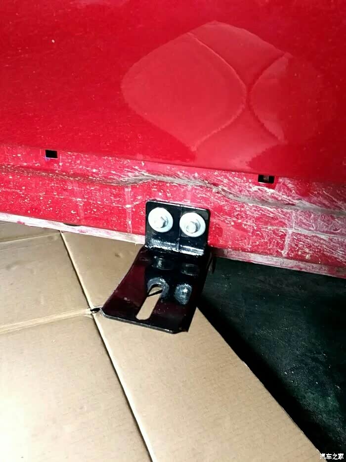

拆开全貌(部分图片是用网友的哦,见谅)
第一步
第一步

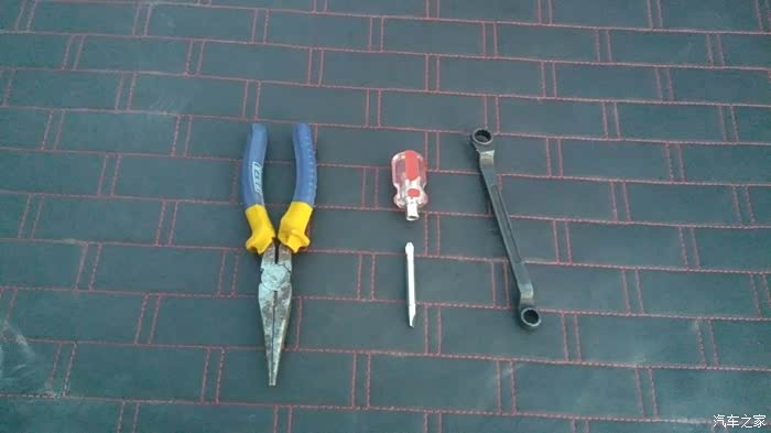

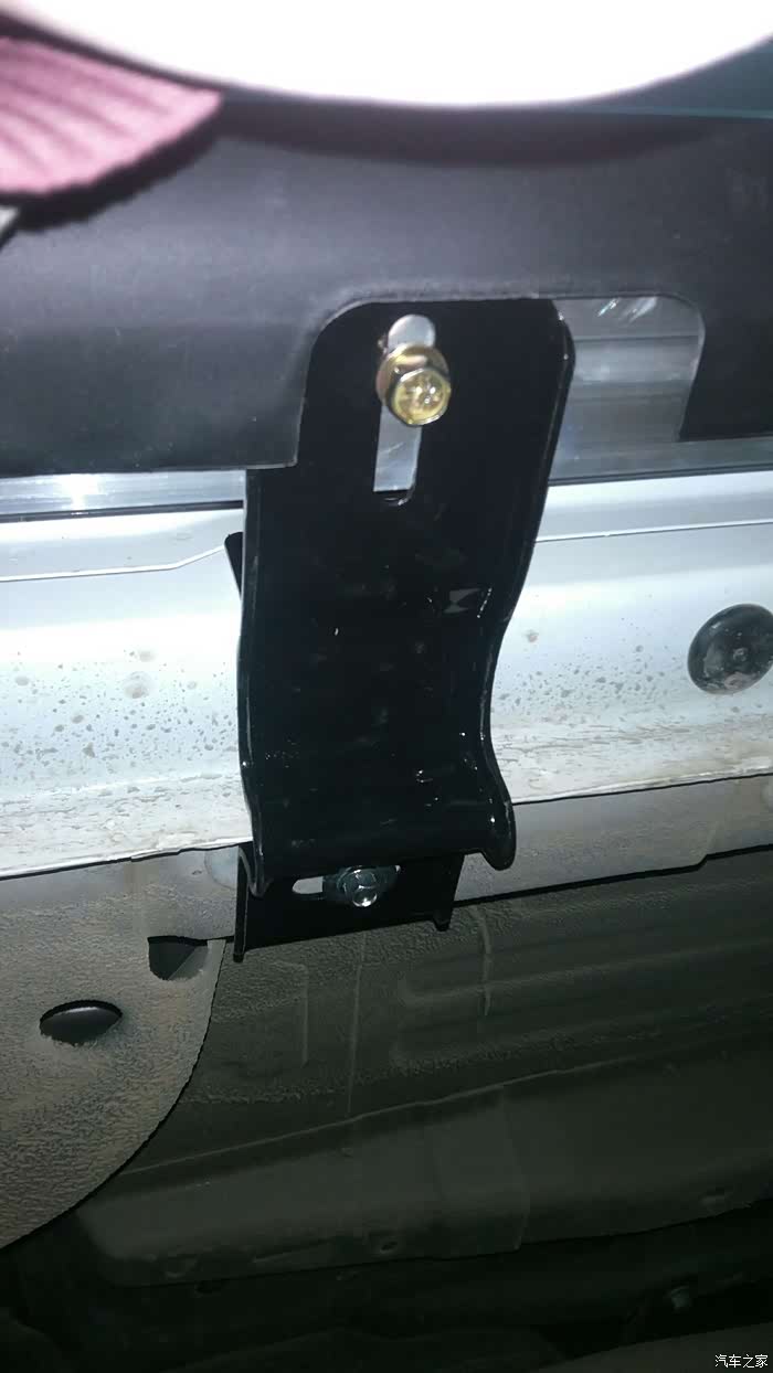

用的工具,10?梅花扳手。4寸长两用螺丝刀(非专用工具,有点长,短的更好,或有专用的更好拆)!

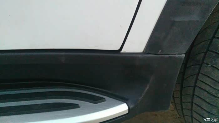

拆车裙,先从前轮处拆,车裙与车轮衬板处两个平头螺丝。
第二步
图片是装后的,只是示意先从这里拆。然后用平头螺丝刀别开车裙与车轮衬板接合处。
再拆后轮处的。和前轮一样拆。

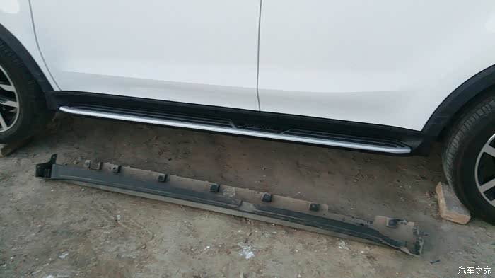

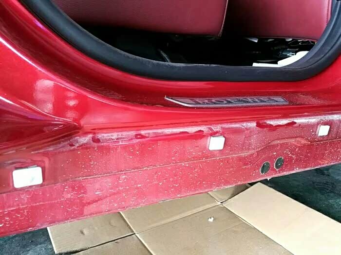

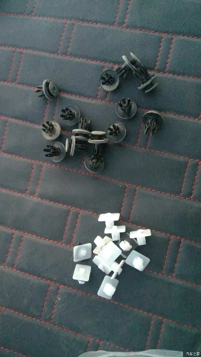

从前轮处抓紧车裙,使劲往外扳,听见卡扣断裂声音(正常),再扳就下来了(借用车友图片
)。再拆下卡扣,用虎头钳转90度,往出拔即可。注意,原车上卡扣上有密封垫,拆下来装到新卡扣上去(原车9个,一体踏板只有7个)。还有拆完不再装螺丝或则卡扣的孔,用胶带封住哦!
第三步(无图,因为自己操作)
将车上泥土弄干净,就可以安装了!
拆下来的东西,保存好,以后装原车裙时用。

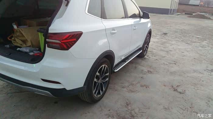

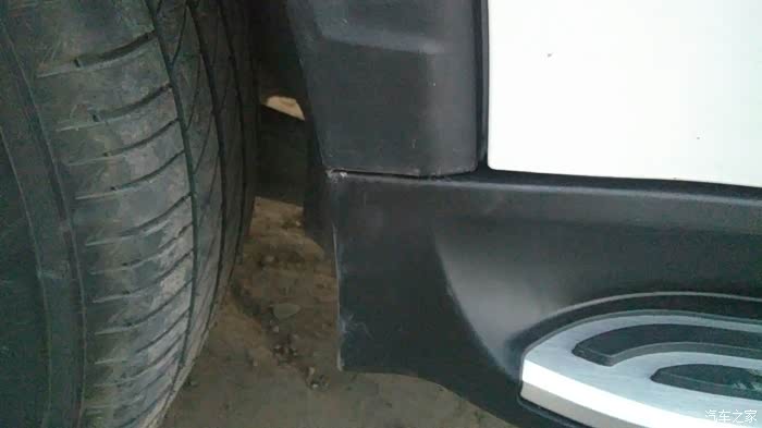

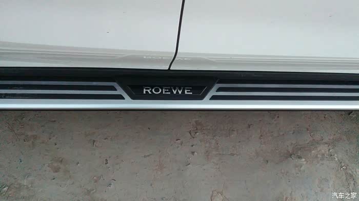

安装后效果,踏上去可以,在上边跳跳也没事,希望对大家有帮忙哦!
