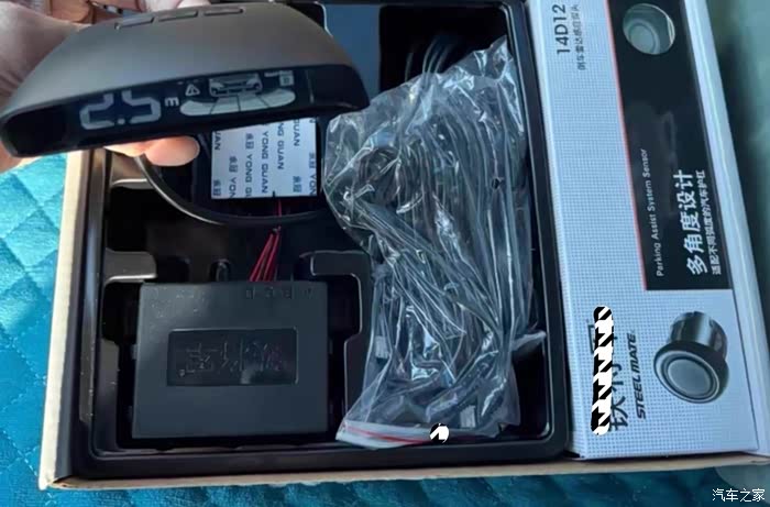

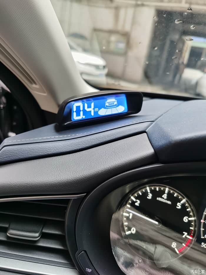

倒车雷达到了,防删图打码,某铁

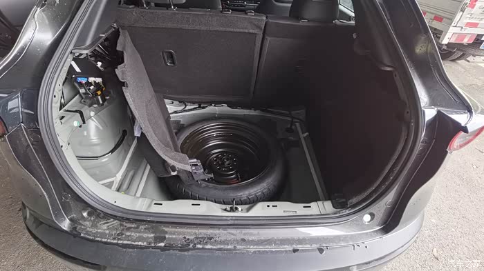

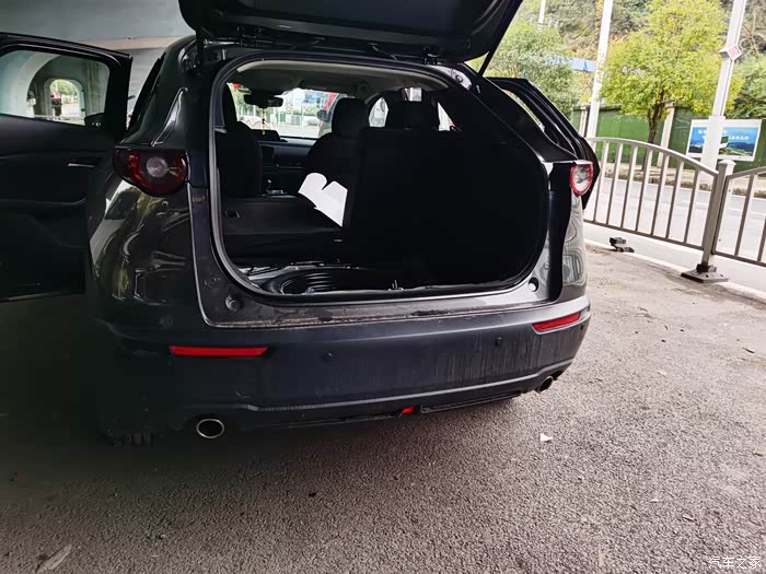

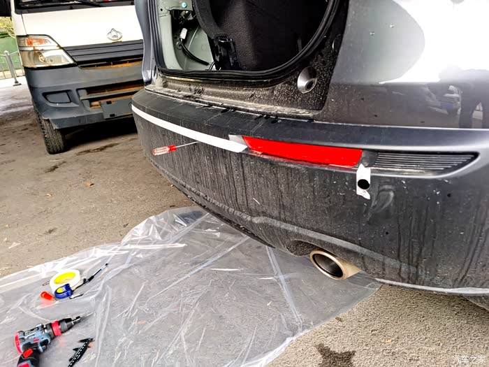

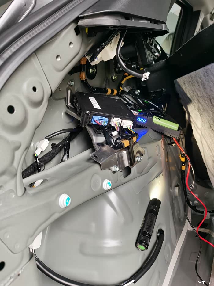

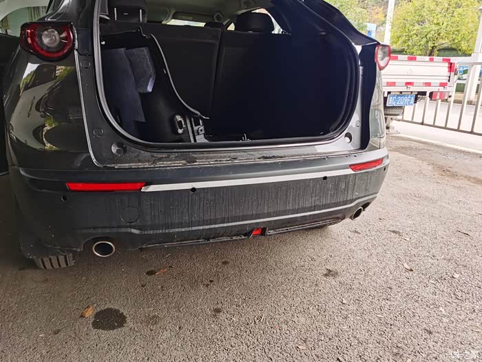

后车杠内检查 ,探头位置确定一下可以不拆杠安装 ,省事了

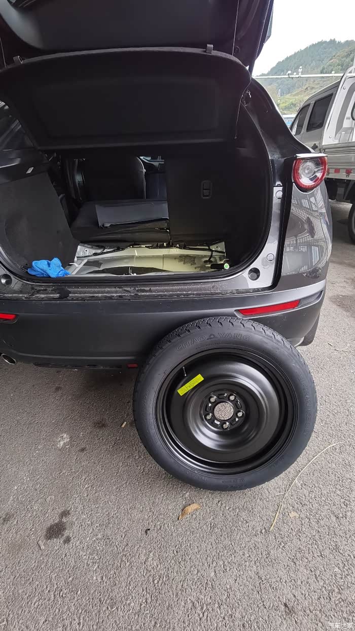

备胎第一次下地
左拆拆右拆拆

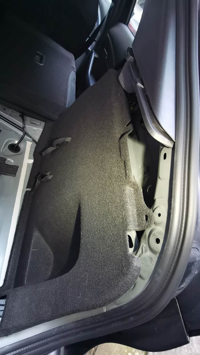

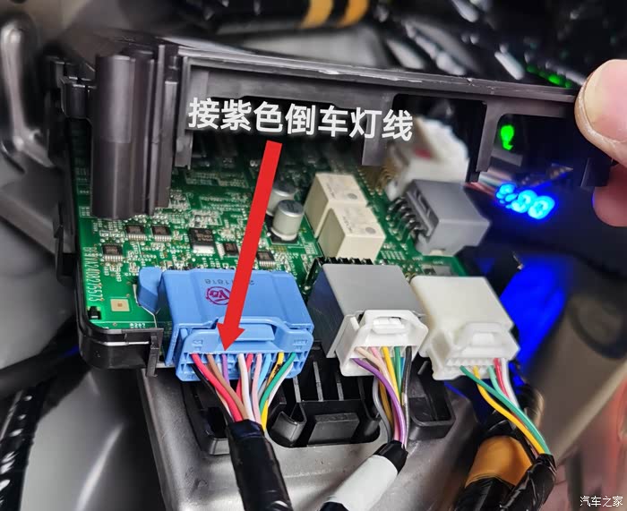

经查,两端都没有预留的倒车雷达接头,手动挡的减配很彻底
只能查线接

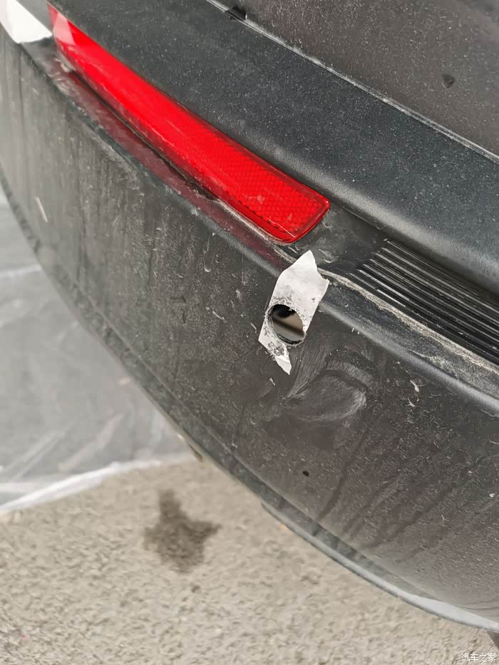

这颗是倒车灯线

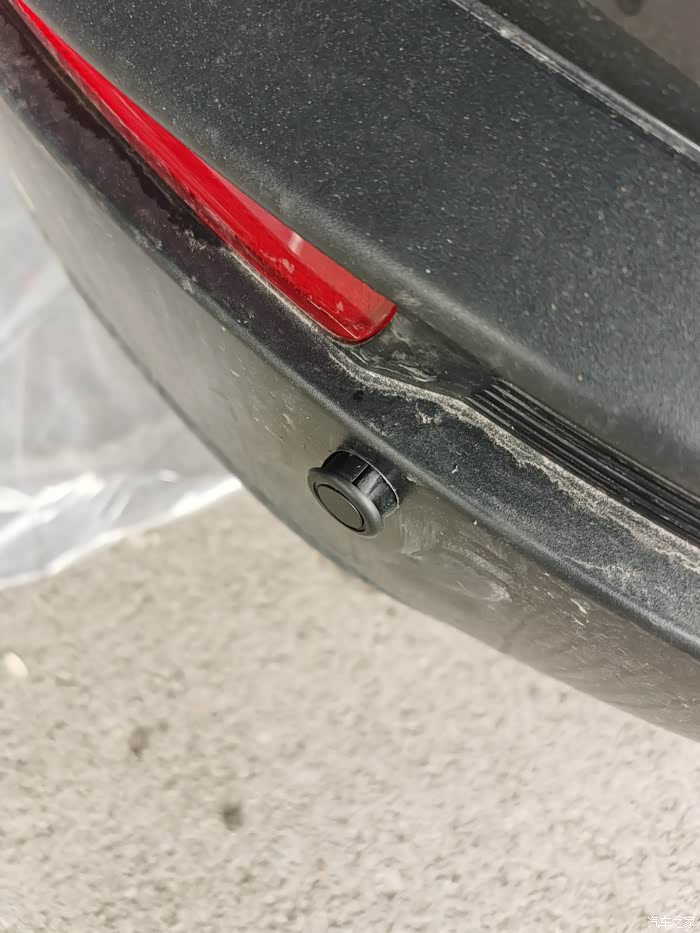

定位打孔

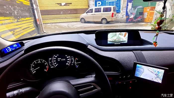

安装完经测试满意
实际倒车显示画面这个样子

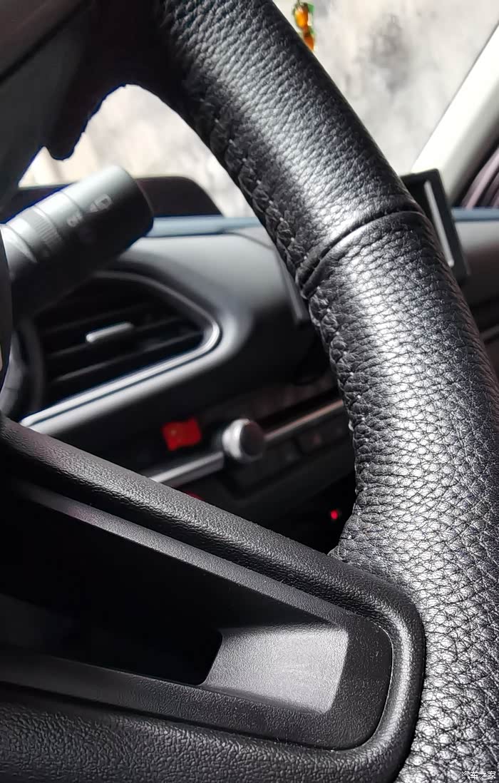

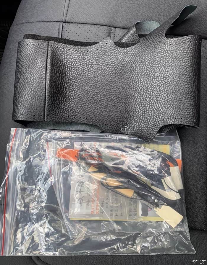

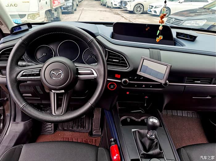

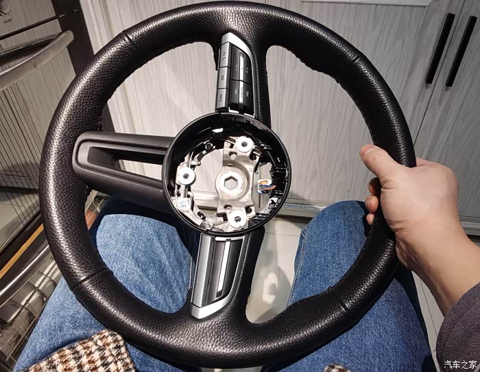

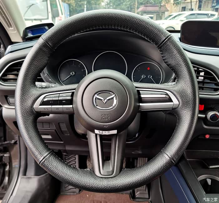

天冷加个头层牛皮的方向盘套,某牛的

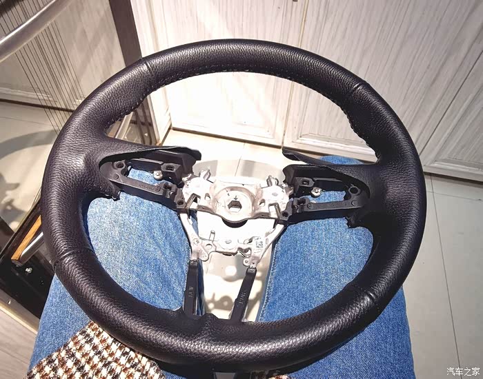

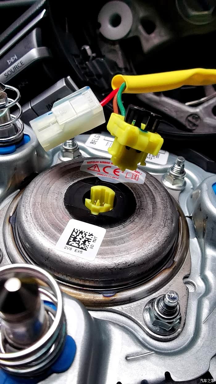

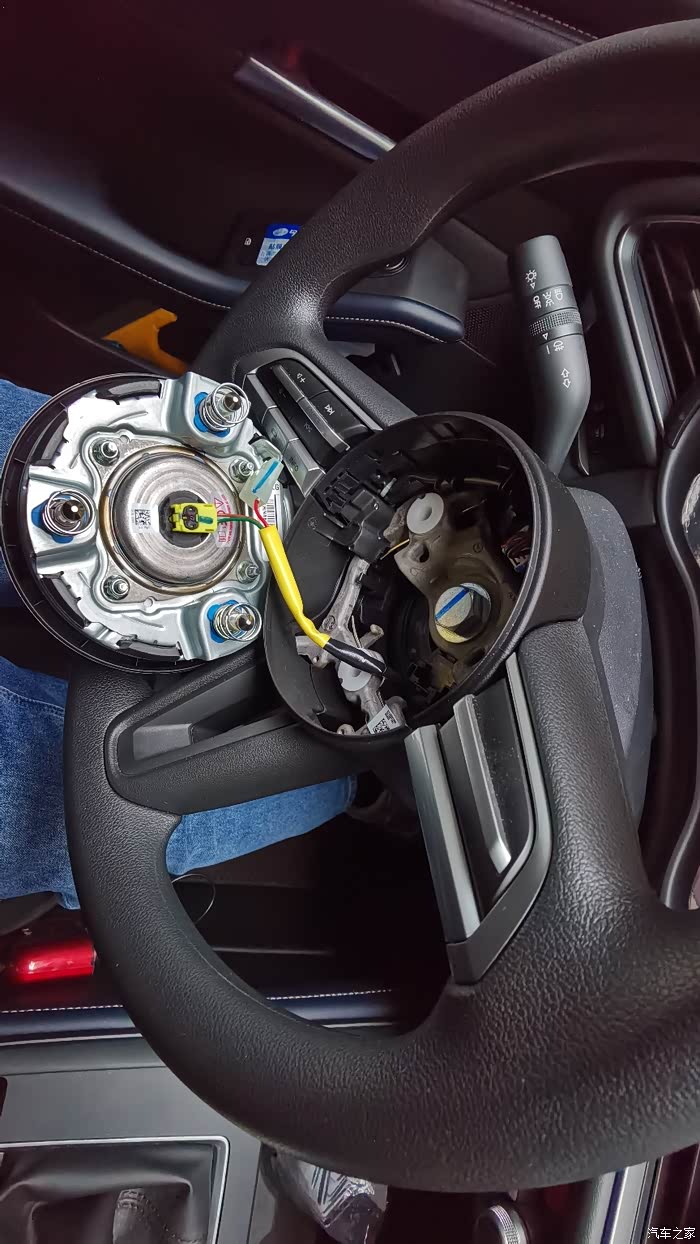

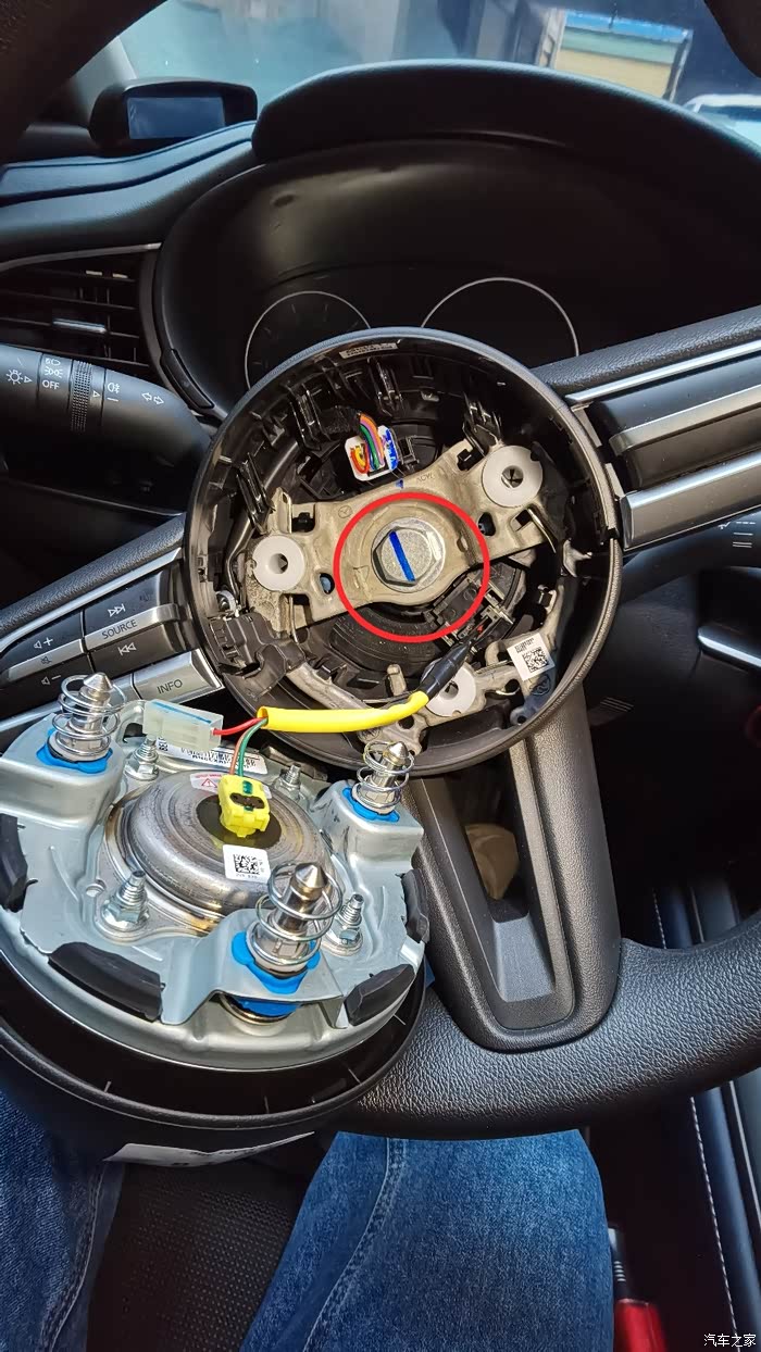

拆方向盘:三幅方向盘下各有一个洞,用平口螺丝刀顶里面那颗钢丝,弹出气囊
中间黑色卡扣抠起即可拔出气囊插头,旁边白色的是喇叭插头

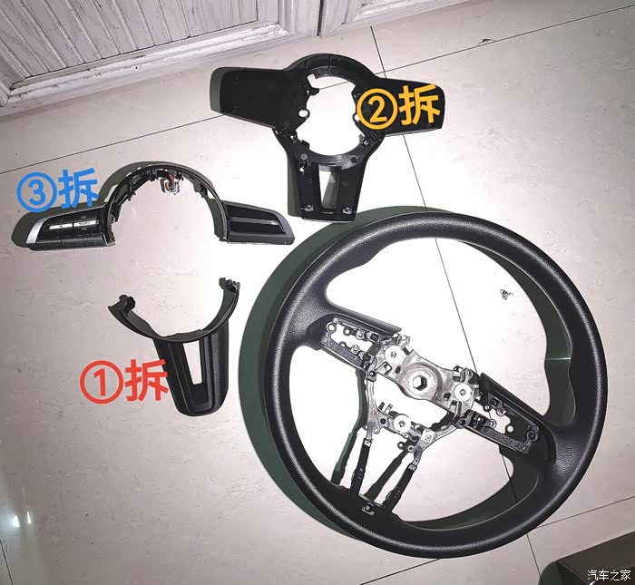

方向盘固定螺丝是21的,和轮胎螺丝规格一致随车扳手可用,车辆的细节设计表扬一下
123顺序即可完整拆解,各部件都是塑料卡扣连接,注意力度

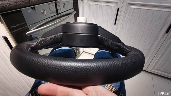

缝线拉线拉得手疼,缝制过程省却2小时……
再卡回各部件调整
装车
交叉人字法缝线

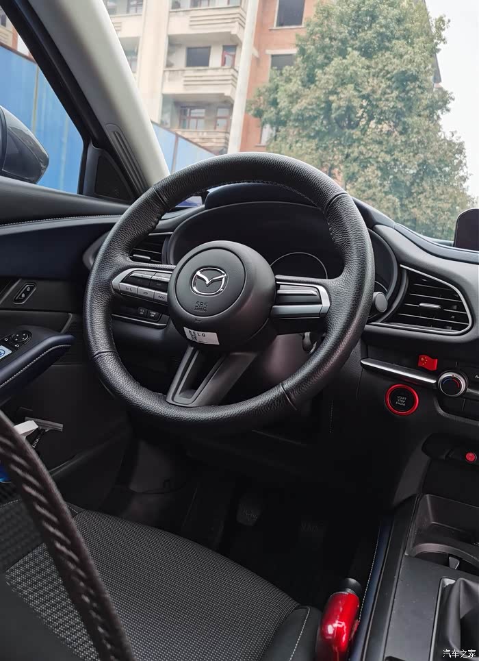

最后这个样子,真皮手感温和稍显粗糙

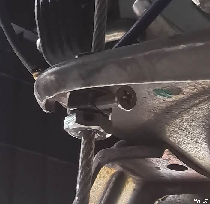

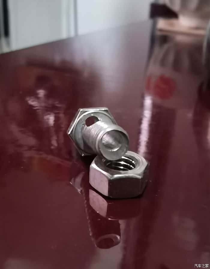

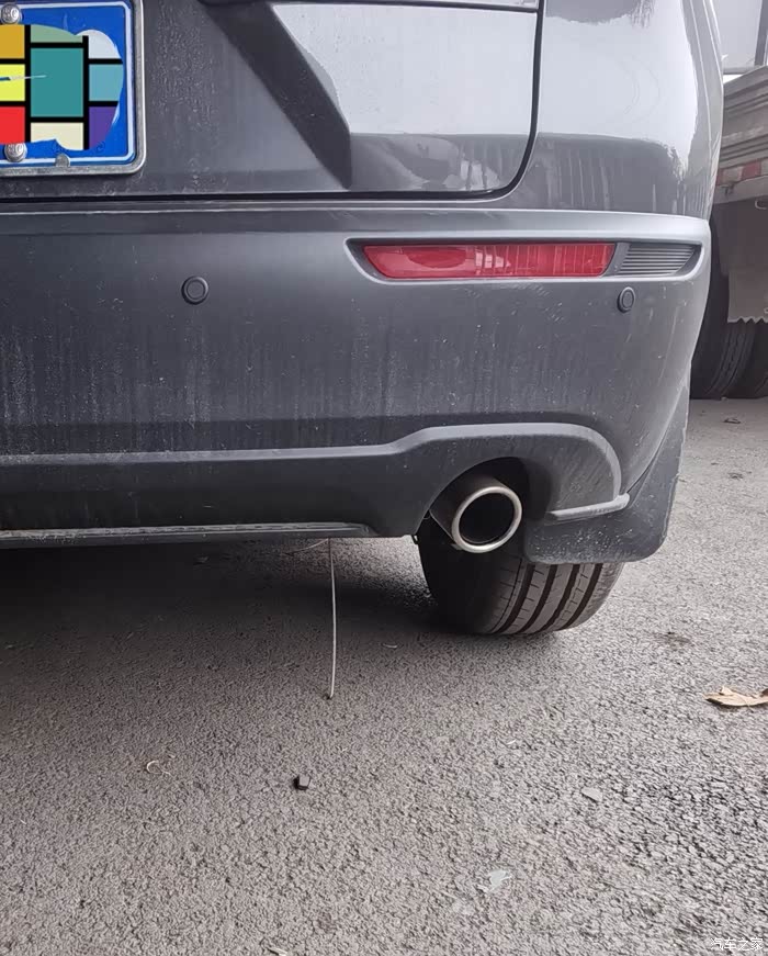

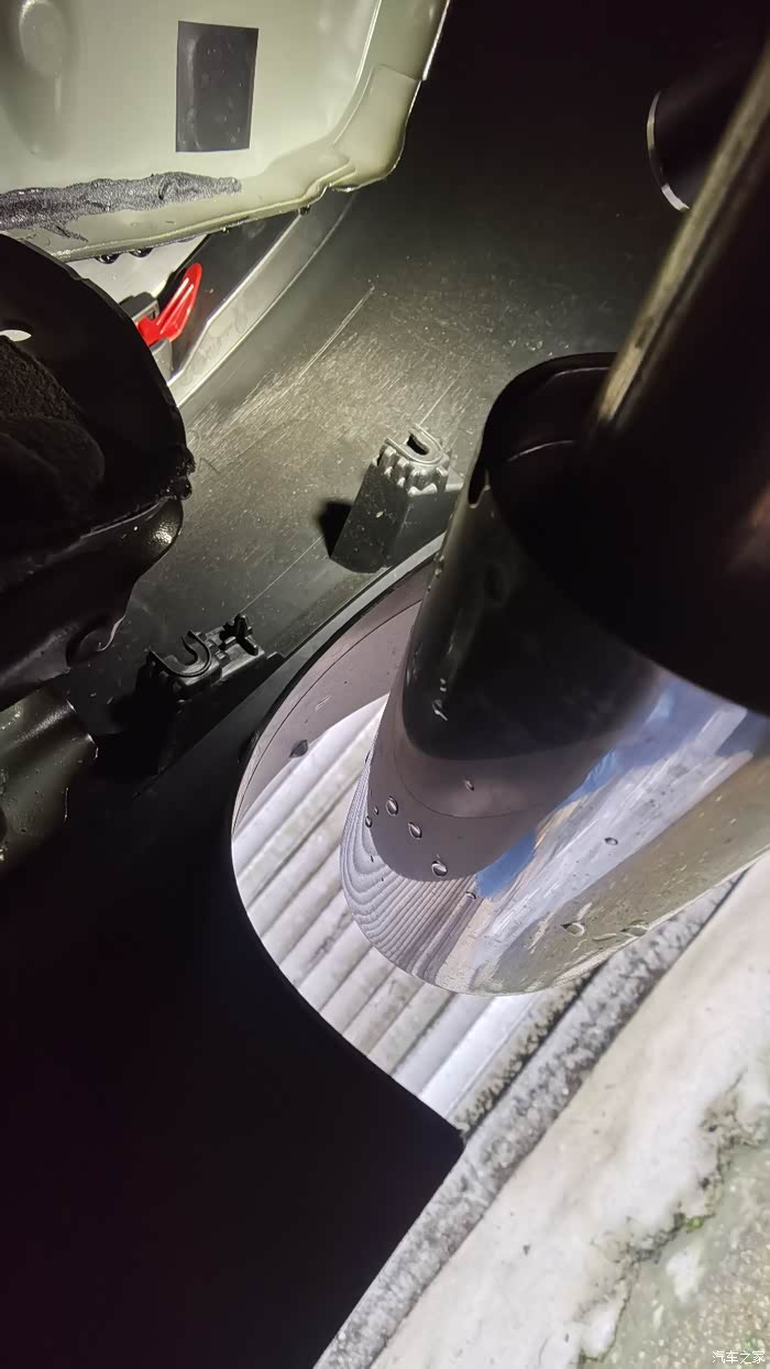

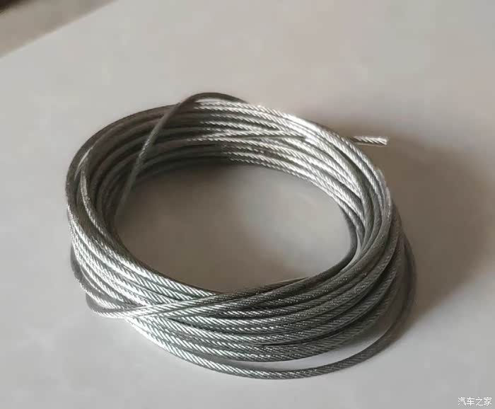

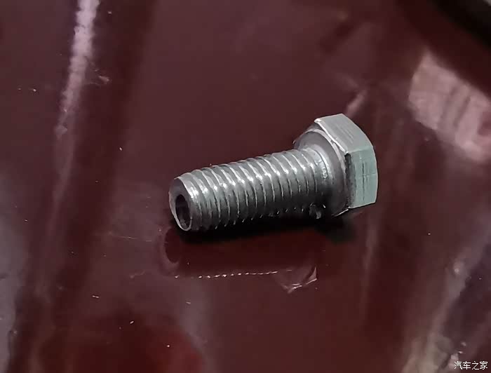

冬天静电大需要改装个接地线,找一颗8个的不锈钢螺杆中间穿通孔
螺母穿孔攻丝
家里剩的一点包塑不锈钢晾衣绳

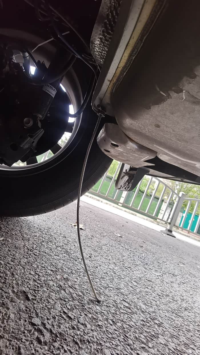

车底排气管有合适的眼位固定大螺杆,小螺杆固定钢丝绳,调节长短很方便
接地头稍折弯一点,不锈钢丝的耐磨性很好
放电效果完美,装上去再没有被电过,行驶了300多公里后检查钢丝绳,磨损可以忽略不计

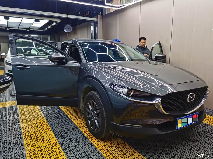

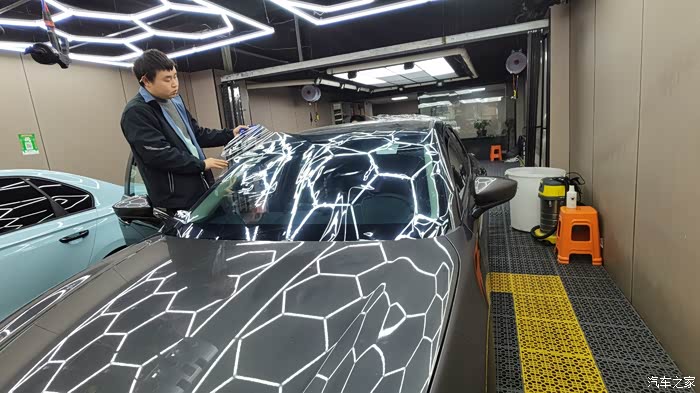

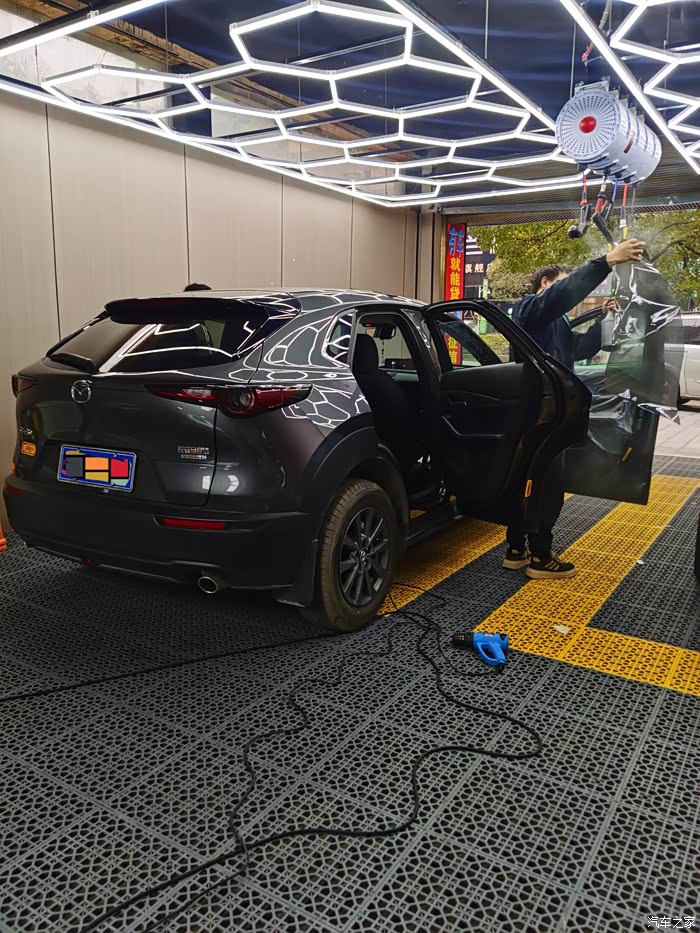

车子最后的装饰是贴膜,4S送的膜和脚垫没要,去看了它合作的贴膜店,都贴引流的垃.圾膜,加钱贴的膜也是杂牌子别上当,最后选的是网膜,防删图打码,某生
线下贴膜店的小师傅手艺很好
完成放图
