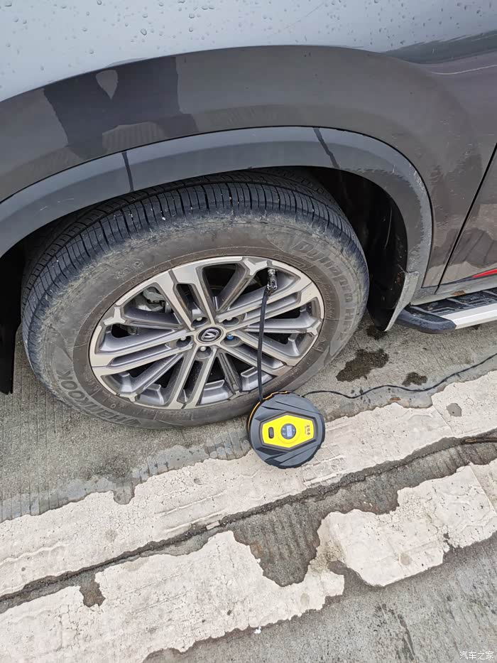

就在今天5 20我的小灰灰给了我一个惊喜与惊讶,我还像往常一样早起赶工地风雨无阻有你相伴,行驶在途中仪表台上突然冒出一个我既熟悉又陌生的符号,熟悉是我知道这个是什么故障码,陌生是有时一年到头都难看见一次,惊讶的是多媒体还冒出一句“主人!胎压监测异常请及时检查”。我就问你们惊不惊喜,惊讶不惊讶。长安75p也太人性化了,怕你们不懂还用语音提醒你。我看了一下胎压监测左后轮红了显示1.9帕,估计是扎钉子了。为了安全**边停车,拿出我珍藏已久的自救神器——车载打气泵,补点气使胎压正常然后再找补胎店给小灰灰修修脚。

这个就是我的自救神器 车载充气泵 这个好是好用就是不能使用时间过长,容易发热,最好是买个好点的。
通上电源设定数值就可以工作了。

充气完活。

不知道自己车要加多少帕气压的,可以打开主驾车门,门框处就有请对号入座,胎压能高勿低哈。
完活了
这里温馨提示一下,自己爱车最好备一个车载充气泵,俗话说“常在路上跑,那有不扎钉”俗话还说“有备无患”总有派上用场的时候你说是不。
