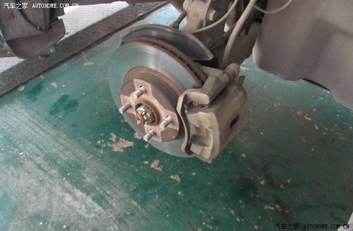

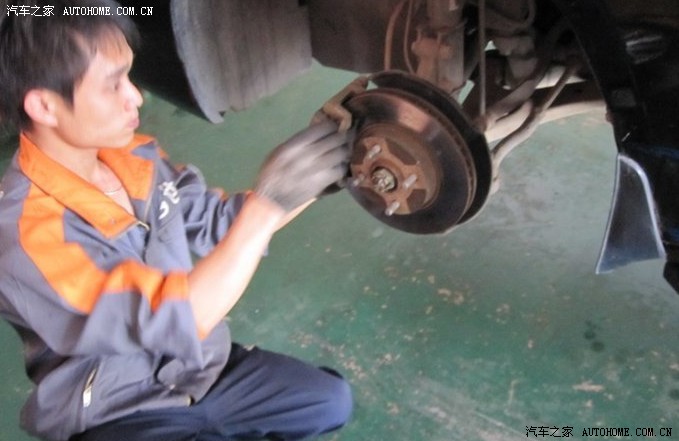

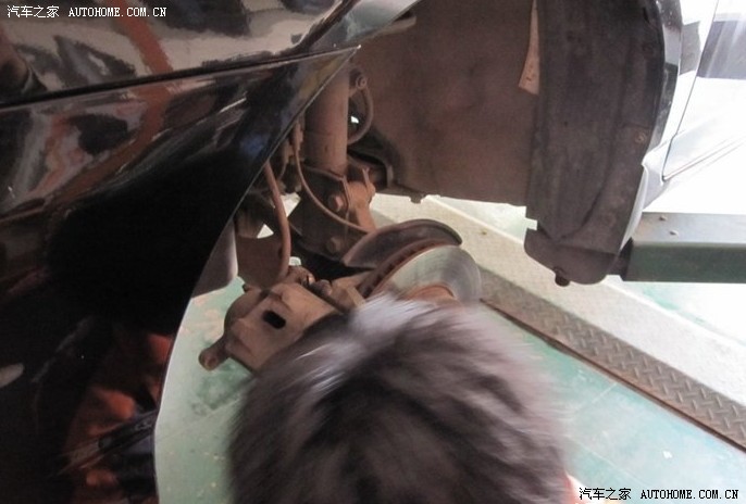

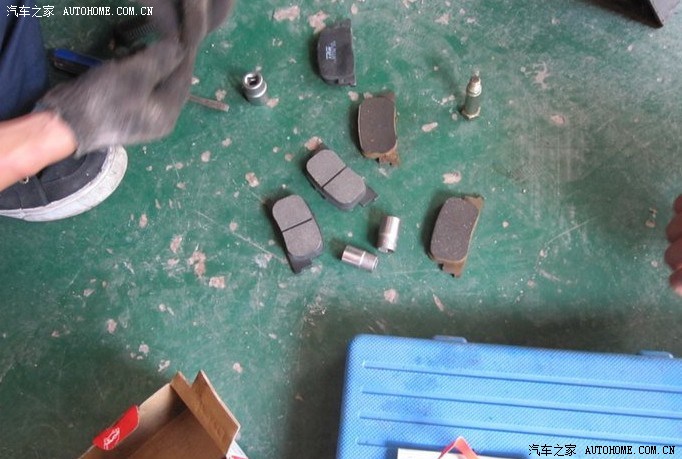

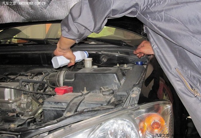

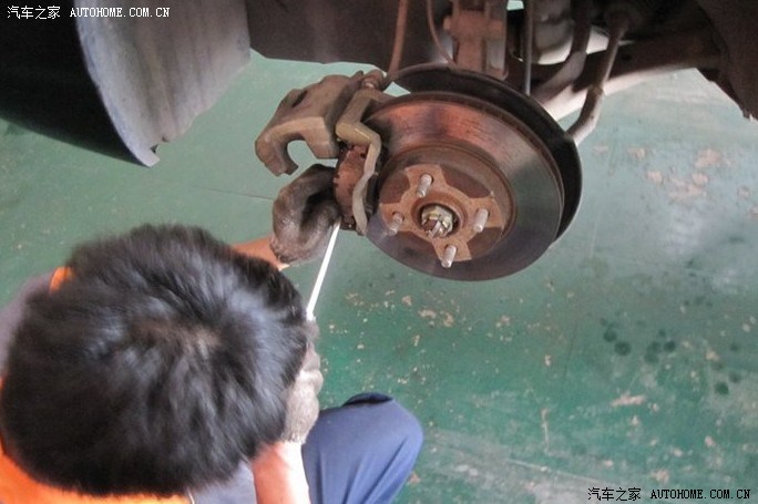

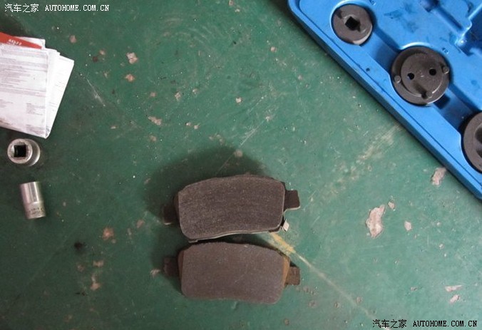

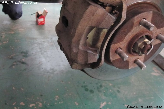

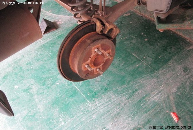

    我的小三到现在已经3万多公里了,比亚迪F3一直就存在刹车太软了问题,有好几次都差点追尾了,很早就想更换刹车片和刹车油了,就不知道选择什么品牌好,有些车友说金麒麟的陶瓷好,有些车友说博世的好,最近网购入了一套TRW的刹车片(丰田花冠用的,一共前后8片,摩擦系数是0.38,进口的)和刹车油(TRW500ML一瓶,DOT4的,也是进口的),正好赶在周末到货,顺便安装了。PS:刹车油一瓶500ML的就够了,被忽悠我买了两瓶,另外一瓶还留着做备用吧,更换后使用感受:还在磨合期,刹车不会有异响,不过我原车的刹车片也没异响过,就是刚买回来的时候有点异响,过了3000公里之后就没响过了,现在感觉只比原车的好点。中段刹车还行吧,期望过了磨合期,有好的表现吧。有图有真相,哈哈!
