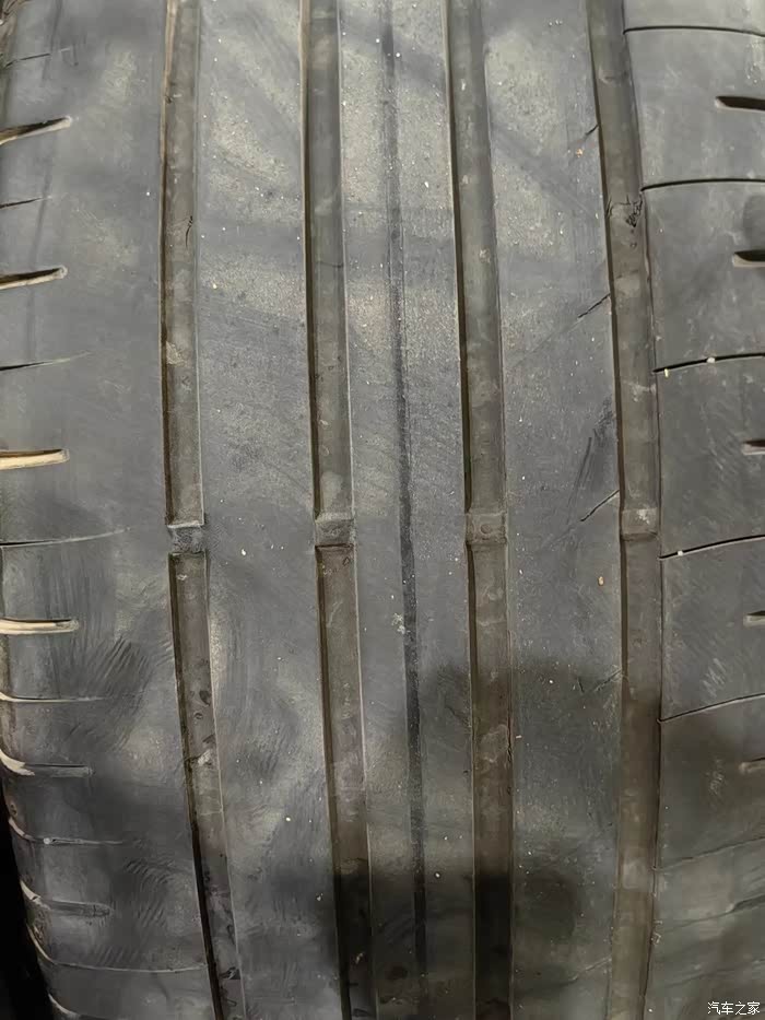

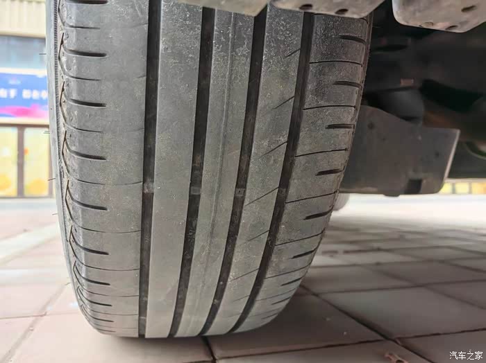

凡尔赛C5X三级车22年2月提车,3万公里时更换后两条轮胎
左后轮外侧磨损到安全线,内侧未到安全线,严重吃胎。换新了。
右后轮外侧同样磨损到安全线,里侧还有很深的距离未到安全线,严重吃胎。换新了

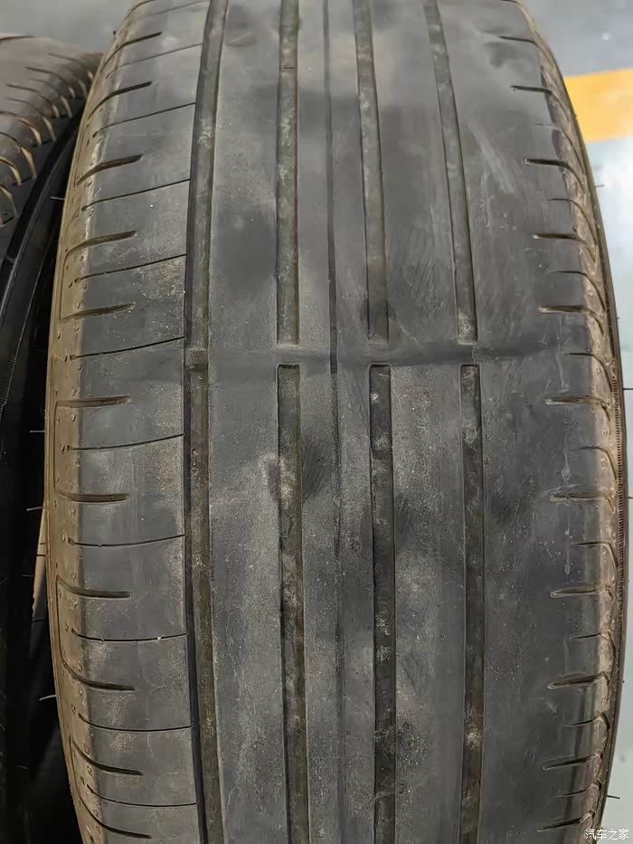

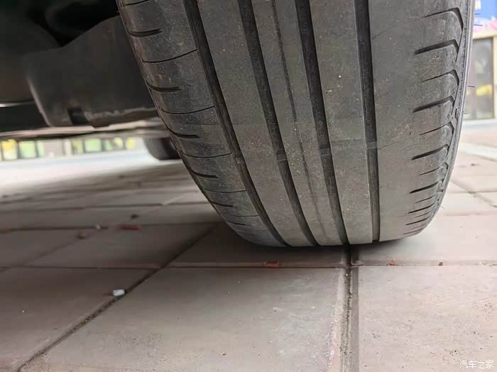

行驶4万9公里时,后轮胎又磨损到安全线
左侧后轮胎外侧又到了安全线,内侧离安全线还很深。(这是原前轮倒到后轮的)又要换轮胎了
右侧后轮胎外侧又到了安全线,内侧离安全线还很深。(这是原前轮倒后轮的)又要换轮胎了
,关于轮胎偏磨吃胎非个例
把问题反馈给车企,车企反馈给4S,服务态度好有什么用,解决不了故障,定位数据正常,就是吃胎,搞不懂车企怎么做的多车路试,难道只跑了万八公里吗,这车2万公里时已经开始偏磨,越磨越快,而且出现后排噪音非常大,过坑车尾摆(冬天都敢不敢开快了),想卖车做好服务,做好口碑,而不是推诿扯皮,不处理吃胎故障。(非个例)
