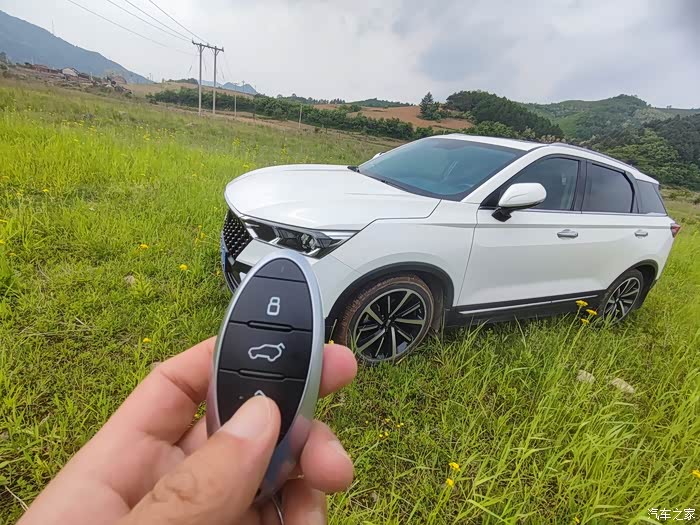

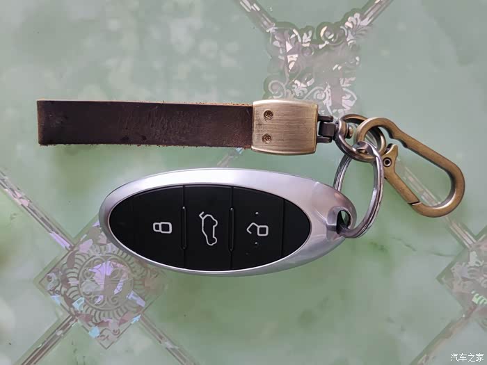

奔腾T77遥控钥匙距离不是特别远,也许是为了保证安全而设置的。在钥匙上大家可以看到可以实现开锁,锁车和开启后备箱等功能(如果另外一把钥匙在车里,这些功能会失效)。
当车辆熄火并且是挂在P挡位置,按钥匙锁车键,车辆上锁,如果你设置了后视镜折叠功能,那么此时后视镜会自动折叠。再长按锁车键3秒以上后,你没有关闭的车窗和天窗也会自动关闭。

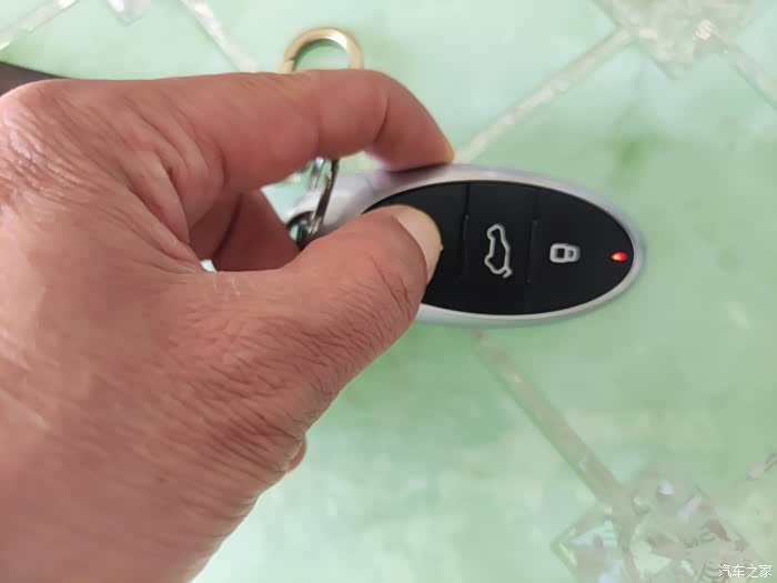

近距离操作锁车,开锁照片来一组

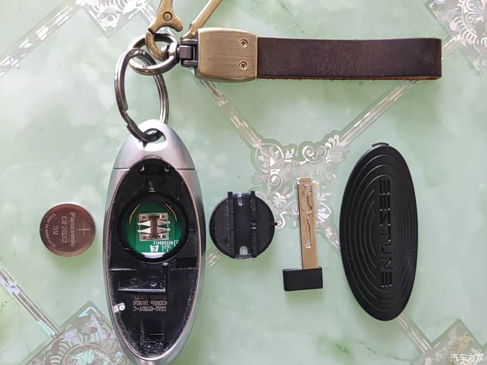

第二步和大家分解一下咱这钥匙,需要或者准备换钥匙电池的车友可以看过来。
钥匙正面外观

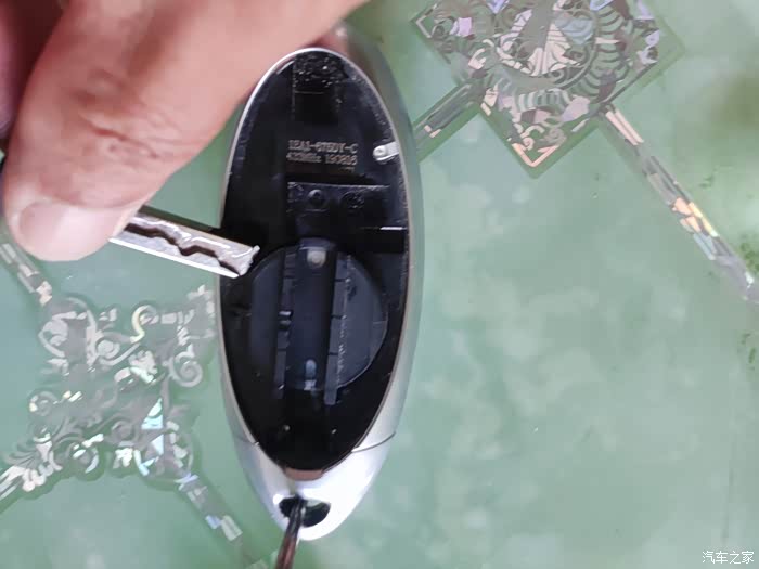

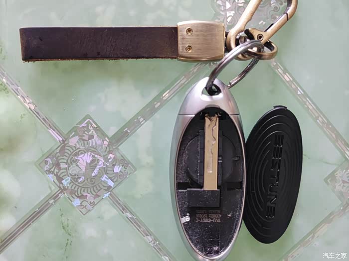

后盖打开可以看到机械钥匙,咱2把钥匙里必须都有机械钥匙哦

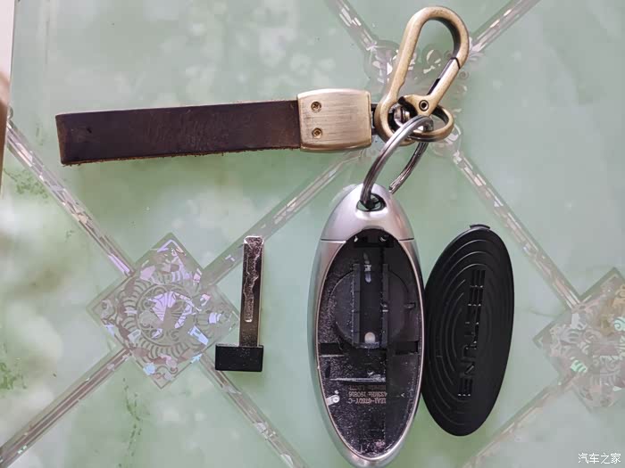

取出机械钥匙

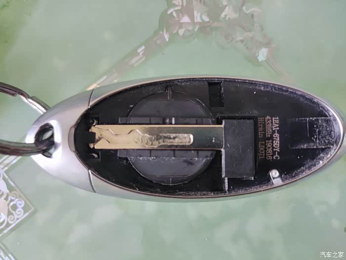

没有工具可以用机械钥匙轻翘电池盖
电池盖取下来可以看到电池

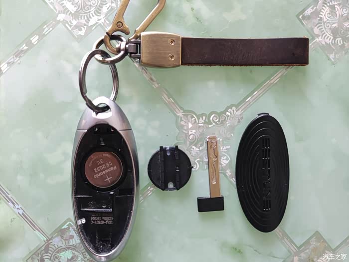

电池很容易可以取出来
电池型号,需要更换的必须按原型号购买哦
组装复原
最后试一下是不是安装正确。

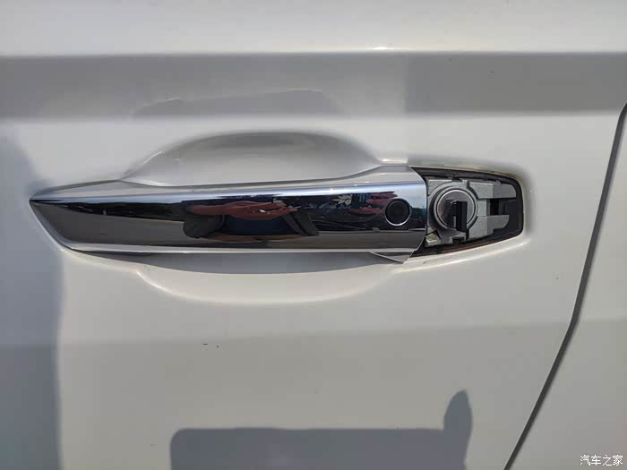

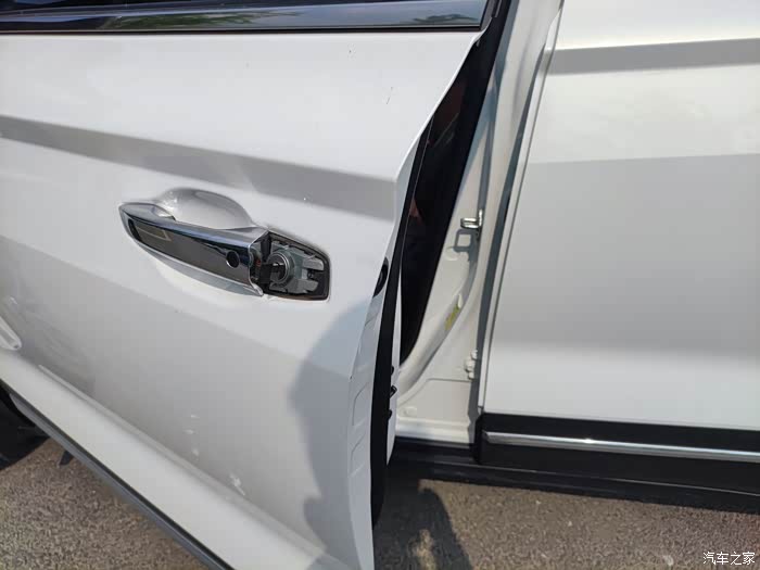

第三步和大家来点干货,当遥控钥匙意外不能用了,车辆在锁闭状态如何打开车门。

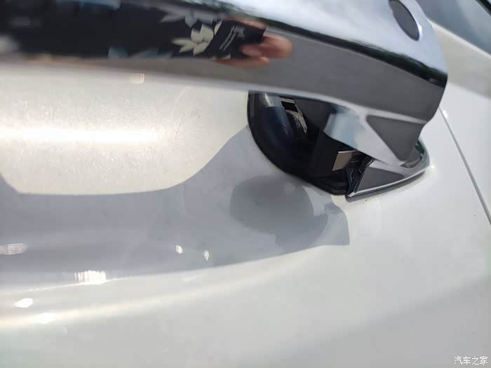

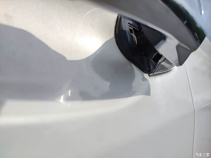

在主驾驶门把手拉起状态,可以看到右侧一小部分的状态,可以看到一个类似钥匙孔的位置。

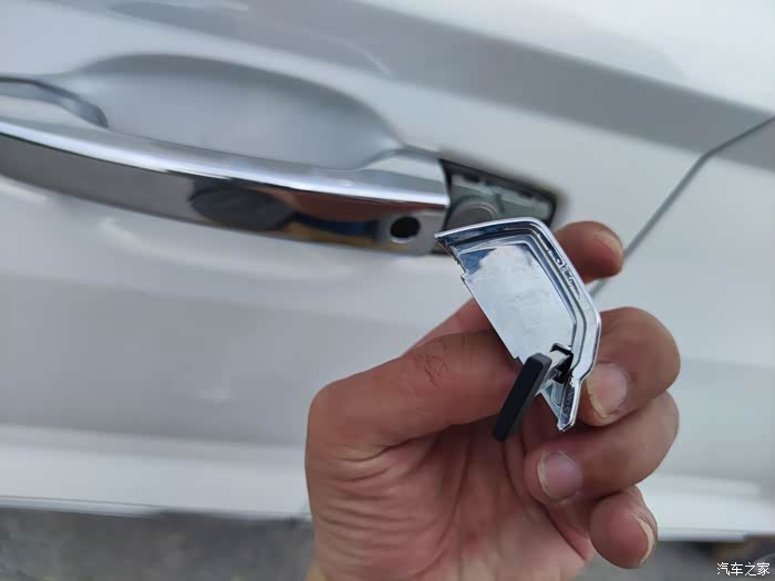

把机械钥匙伸入上图描述的位置大概二分之一,然后轻轻用力就可以把机械钥匙孔的保护盖翘下来。
这个是取下机械钥匙再给大家展示一下如何用机械钥匙翘保护盖的。
现在可以用机械钥匙开车门了。
车门现在打开了。
也许大家在想,不会2把钥匙都没电开启不了车门吧!其实大家要考虑意外电瓶没电导致开不了车门,这时候用机械钥匙打开车门后,可以打开引擎盖给电瓶充电或者搭电启动车辆。你的小七又可以满血复活了。
