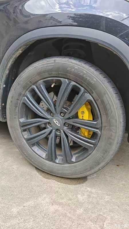

要是平时不抖你一踩刹车就抖那个基本就是刹车盘问题了。刹车盘不贵还很重要联系换了放心
