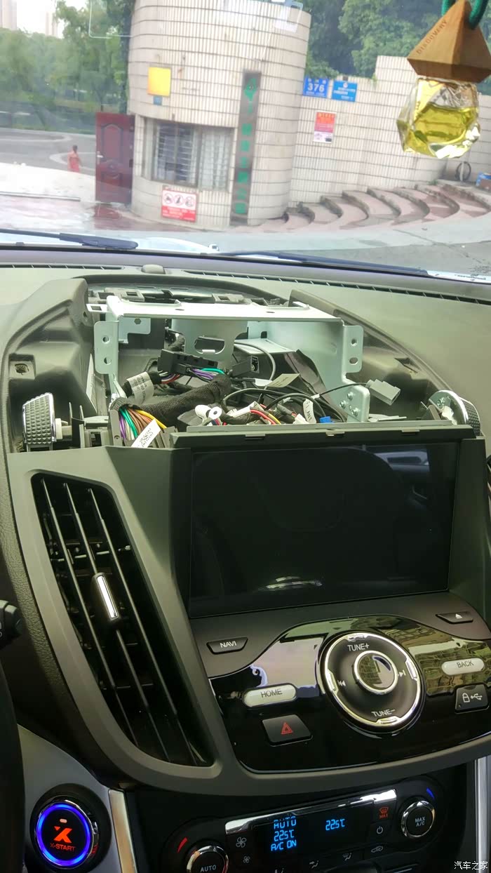

好了,说了这么多,要上干货了。我是6月初把我的飞歌G6s一代升级成了G6s二代,然后我就拿着二代去磨机了。

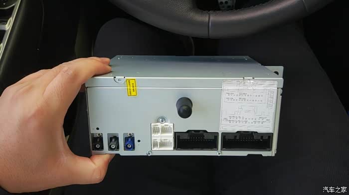

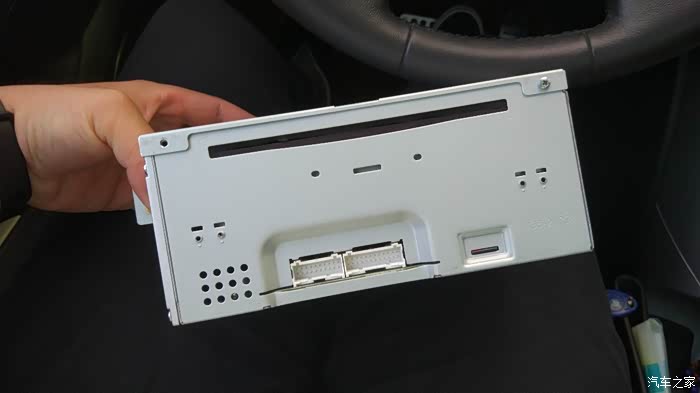

g6s二代背面,简单了很多。一代是有两个WiFi的接口。
我是G6s二代是有碟机的版本,K01,之前听说二代没有碟机,我还很担心。

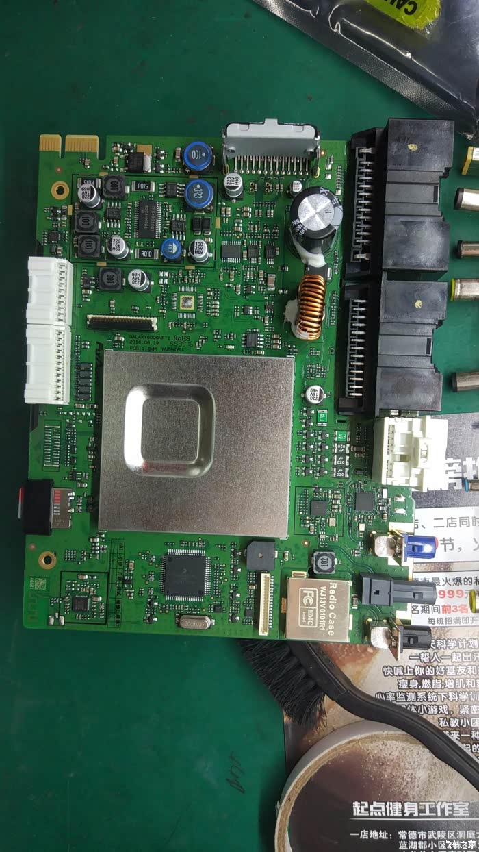

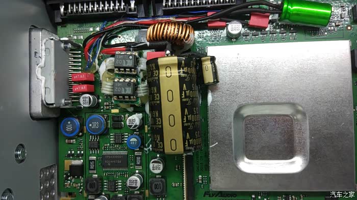

先上飞歌G6s二代的主板图,肯定不同车型飞歌G6s的主板不一样,但是用的硬件一样就行了,知道了硬件就可以对应的改就是了。
贴上我参考过的帖子
http://bbs.flyaudio.cn/forum.php?mod=viewthread&tid=85981 zfybaby的帖子,应该是磨机第一贴吧,致敬!
http://bbs.flyaudio.cn/forum.php?mod=viewthread&tid=92365&extra=&highlight=音质&page=1 xykk的帖子,后期很多人磨机都是参考他的帖子
http://club.m.autohome.com.cn/bbs/thread-c-364-36678880-1.html#tt_daymode=1 xykk0618的帖子,我估计就是xykk的,这个帖子更加详细
http://bbs.flyaudio.cn/forum.php?mod=viewthread&tid=92723&extra=&page=1 xujiwei0571的帖子,单运放改成功的
http://bbs.flyaudio.cn/forum.php?mod=viewthread&tid=98230&highlight=磨机&mobile=2 hong725117的帖子,参考了xujiwei0571的帖子改成功的
http://bbs.flyaudio.cn/forum.php?mod=viewthread&tid=110213&highlight=磨机&mobile=2 qyming007的帖子,很详细
http://club.m.autohome.com.cn/bbs/threadowner-c-364-34509828-1.html#pvareaid=101773 happydeer1219的帖子,也很值得借鉴

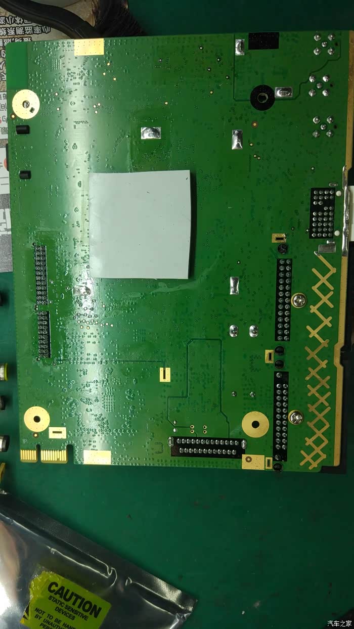

主板背面
主板正面

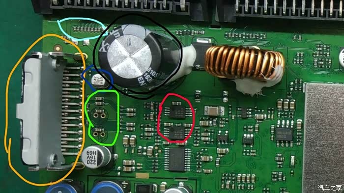

红色圈圈是两个JRC的4558运放,负责解码提升解析力的。4558据说是行业内最烂的运放,当然也是用在普通音响设备上最常用的。
黄色圈圈是功放模块,TDA7388的功放,据说也很烂

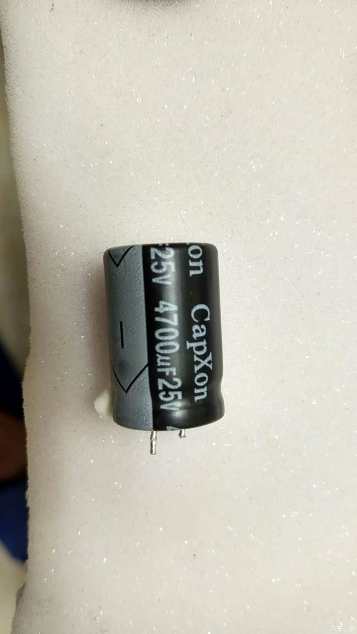

黑色圈圈是CapXon的电容,滤波用的,25V,4700uf,很小,当然也不能大了,我的G6s二代有碟机,碟机放在电容上面,电容确实大不了。g6s二代无碟机的可以换大电容。
绿色圈圈是功放的输入电容,可以换成威马的电容
蓝色圈圈是输入端的滤波电容,换成耦合电容
冰蓝色那里是功放的输出贴片电容,8颗,要拆掉,防止功放自激

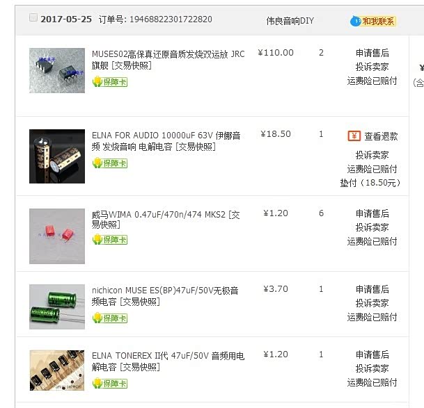

接下来就是我买的各种音频芯片,一家肯定买不齐,我是买的伟良和琼丽海,伟良的东西正,就是老板不喜欢沟通技术性的东西,你买什么他给你提供,要他推荐他不会。琼丽海的老板技术很牛逼,老实讲我的G6s二代主板和G7还是有很多不同的,比方功放的输入输出电容,改输入电容,拆下输出电容都是琼丽海老板指导的。隐藏的大神!
伟良家的东东

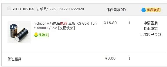

最开始买的63V,10000uf的电容,直径3厘米用不了,我只能再买了一个尼吉康的35V,6800uf的。

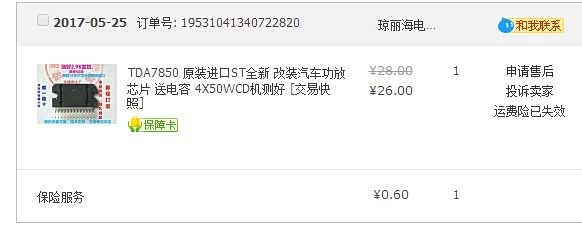

琼丽海家的功放。

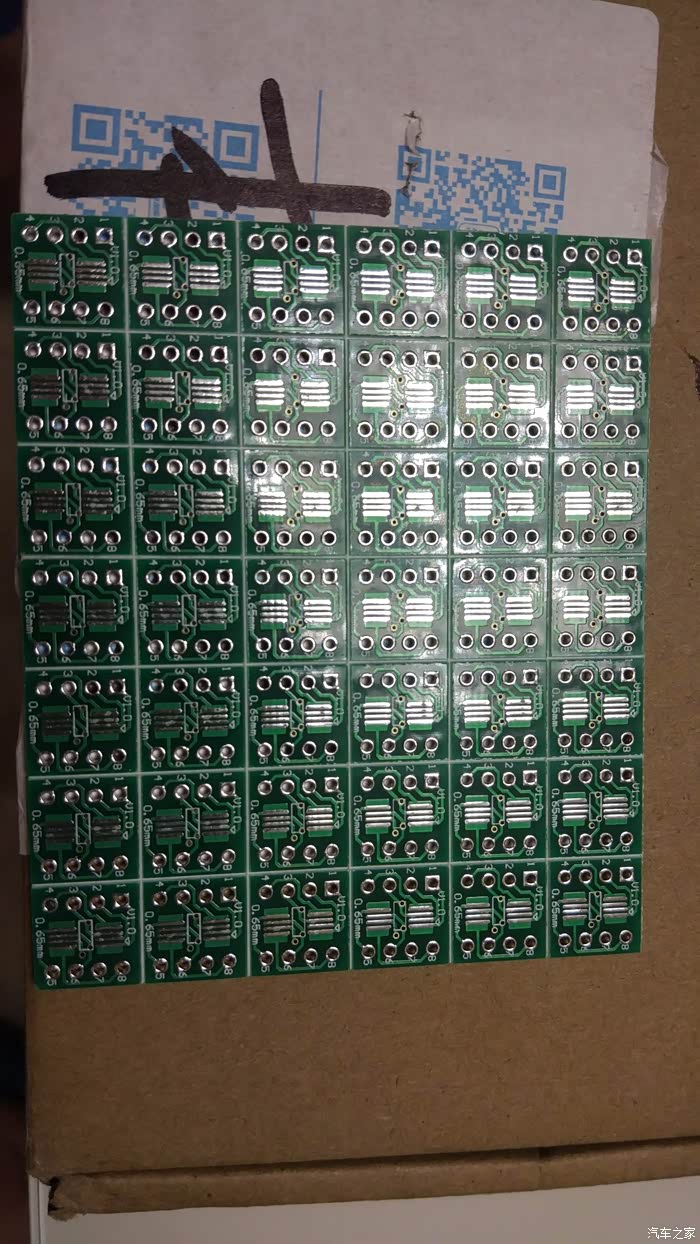

tssop转sop转接板,最后也只是一个底座。

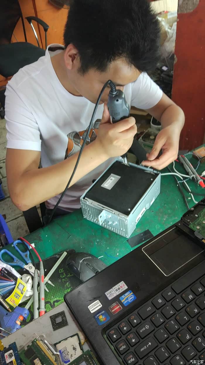

我不是技术大神,我只是整合资源,然后实现我的目标,我刚才提到的都是自己动手的大神,我是找了一个维修笔记本电脑的师傅帮我改的,我买好各种配件,然后告诉他哪些地方要改,师傅负责施工。最终结果很满意,师傅是芯片级维修的师傅,工具设备齐全,改后的主板也很干净。没有任何损害。有自己动手的高人也可以自己施工,省钱。

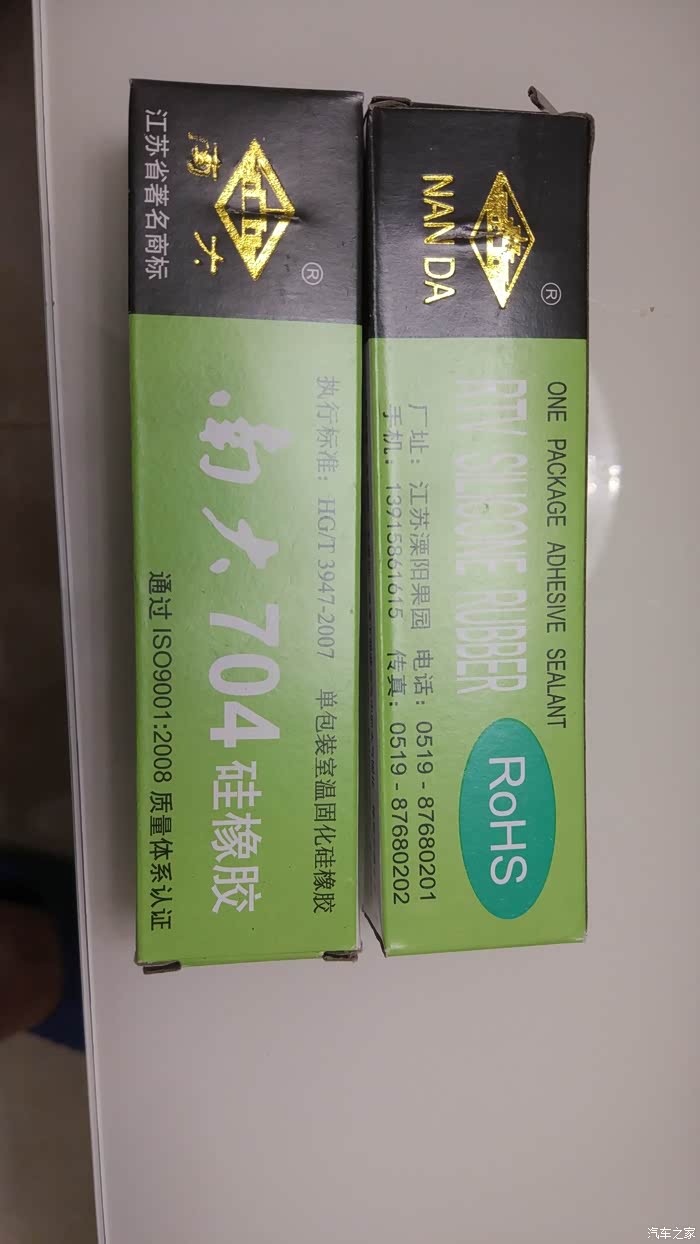

南大704的胶,飞歌原厂就用这个,直接固定电子元器件,绝缘,耐高温,稳定性特别好。

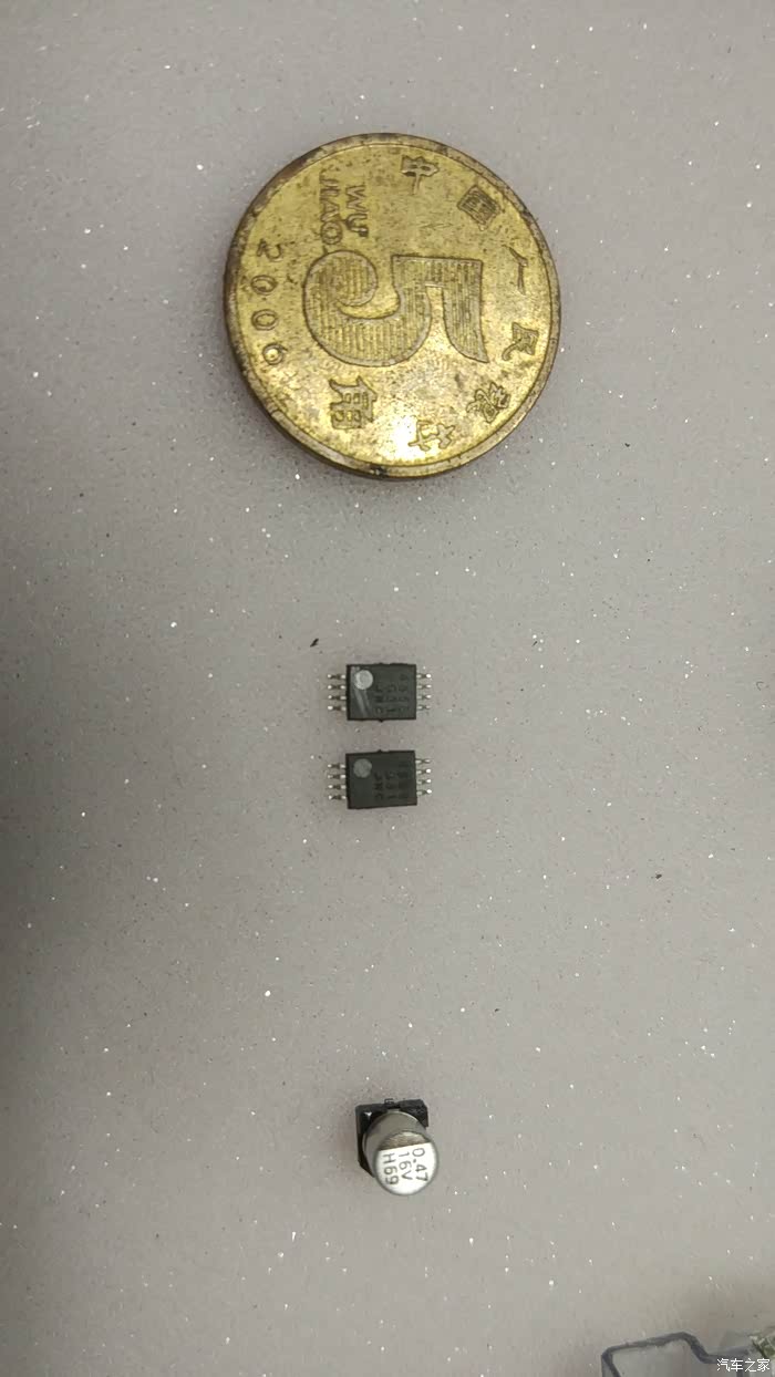

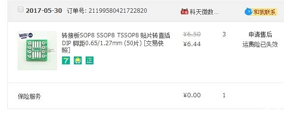

这个是转换模板,当运放底座,淘宝买的,6.5元一大板。说是Tssop转sop,实际上只能当底座,还是要飞线。因为4558用的是tssop的封装。
原飞歌G6s二代的电容,25V4700uf

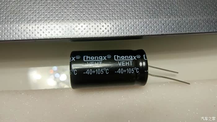

琼丽海功放送的电容,25V10000uf。
这个就是原来的运放,两个4558,红色圈圈的。还有旁边的是功放输入端的音频电容,蓝色圈圈的。

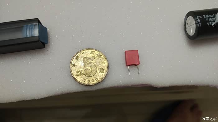

威马的电容0.47uf,50v,更换功放输入端的贴片电容,绿色圈圈里面的,测试正负极。

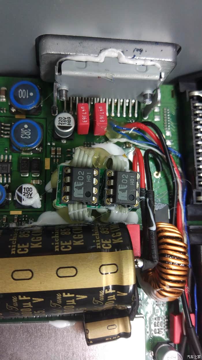

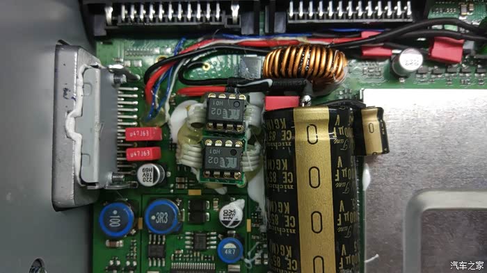

更换后的样子,各个元器件摆放整齐。

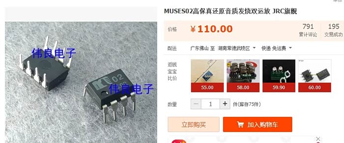

运放更换成伟良家的,当然我是选的最贵的运放,我想着改一次就改到最好,像好一点的运放opa2604,2107都只要30来块钱一颗。
施工步骤及注意事项:
1,改运放为tda7850,提升功放推力。7850可以推4路50w。黄色圈圈,注意25脚不用悬空。飞歌的机器25脚都不用悬空。,
2,改功放输入端4个贴片电容为红威马电容,两个可以直接焊接原位置,两个需要飞线。用704固定。绿色圈圈。
3,改功放输入端音频电容为耦合无极电容,需要飞线,他们都是用的伊娜的无极耦合电容。我没买到,我用的尼吉康的。47uf,50V。蓝色圈圈。
4,去掉功放输出端的8个贴片电容,防止功放发热自激,会有电流声。冰蓝色圈圈。
5,去掉4558运放,飞线到转接板,然后换上muses的运放,关键一步,也是最复杂的一步,因为tssop封装的线太细了,预留的焊点太小了。红色圈圈

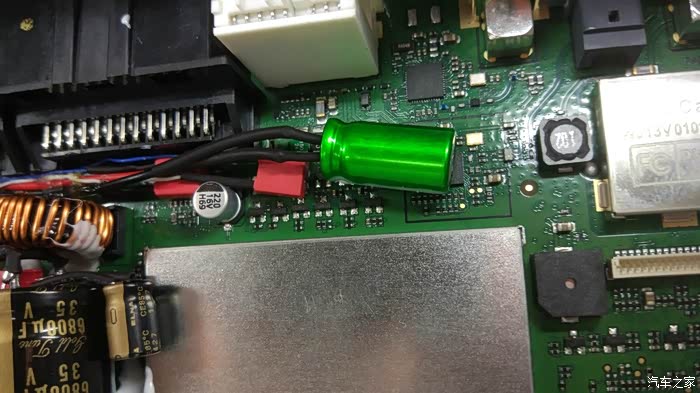

6,换掉原来的电容,更换为尼吉康的大电容。我买的是35V6800uf的GK超级电容,据说滤波效果很好。本来想改伊娜的63V10000uf。结果放不下。注意,更换的电容直径不能超过3厘米不然放不下。当然,如果是无碟机的话可以换大电容,大电容上可以并联音频电解电容,还可以并联一个红威马电容,就是功放输入端改的那种。
7,所有更换的电容,除了蓝色圈圈那个更换为耦合电容是无极性的电容外,其他电容都需要测下正负极,而且要对应的连接正负极。
爆一下给我施工的技术员的照,正在进行最后的封装,认真的男人真帅!
汇总一下资金,如果不用我那种muses02的运放,最后加起来配件估计就120能搞定。然后施工费我这里是200。我没讲价,跟他说的是一定要搞好。
改了后音质的感觉:以前听飞歌的声音,感觉丢失了很多,这下感觉找回来了,总的来讲就是高中低音层次更加分明,高音更加润,中音准,低音更带劲。高中音更加分明,以前不容易听出来高音低音的切换,现在能很明显的感觉到高音的介入,中音的出现,低音的动感。现在听CD,每个歌曲的前奏,感觉声音更加悦耳,声音更加丰满,泛音更加丰富饱满,尤其是听各种乐器的介入,听那种古筝的声音,弦乐器的声音,更加铿锵有力,掷地有声,然后在听一些歌曲的时候,能够狠明显的听到各种歌曲的背景音,听周杰伦的稻香,能够听到歌曲背景音中蝉鸣鸟叫。感觉整个声场很清晰透明,就像置身于大自然中一样,每一个声音都很清晰,悦耳。总的来讲,飞歌磨机很值!
