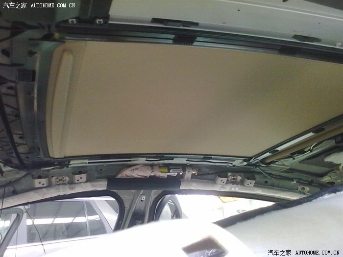

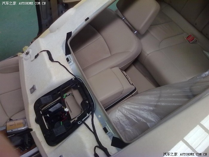

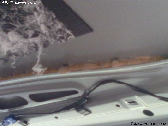

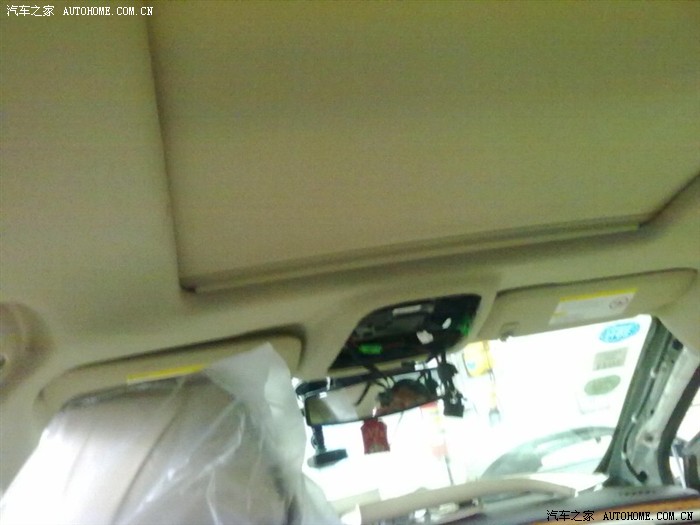

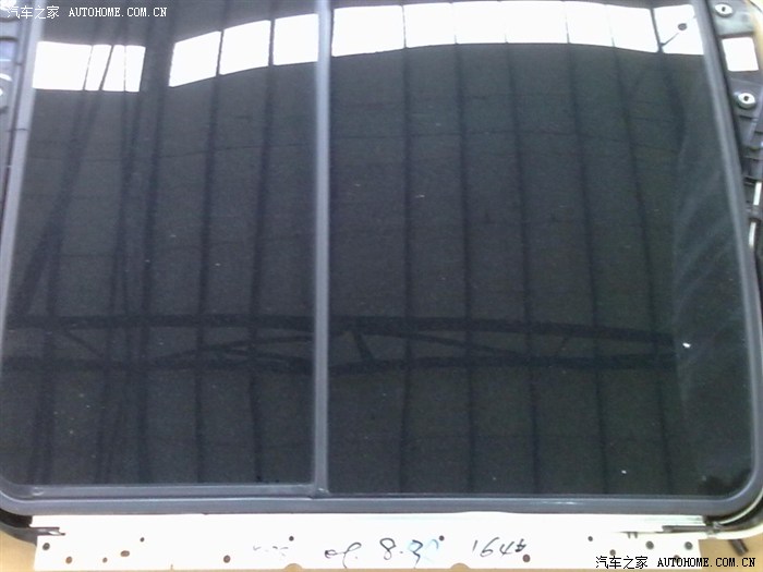

4s師父直接開索賠申請 經過4s索賠專員確認下單訂貨 昨天通知到貨今早直接過去安裝 申請到到貨約10天還算是及時 因為是總成 所以除了拆頂棚麻煩之外 換裝非常快速的 一共16顆螺絲 仔細看過我們的天窗 還算質料可以總重量不輕喔 22KG 一共耗時二個小時四十分鐘左右 不廢話了上图

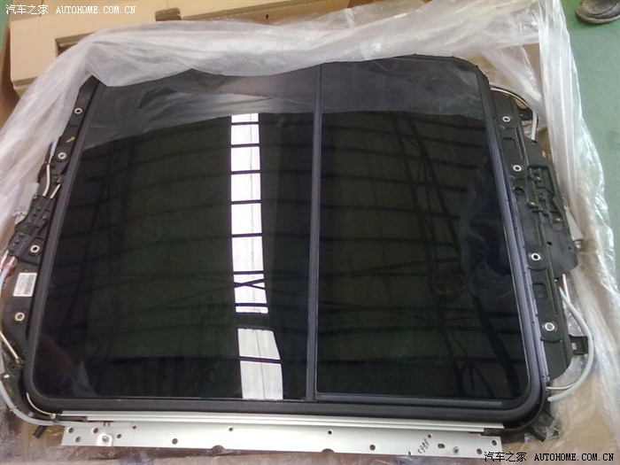

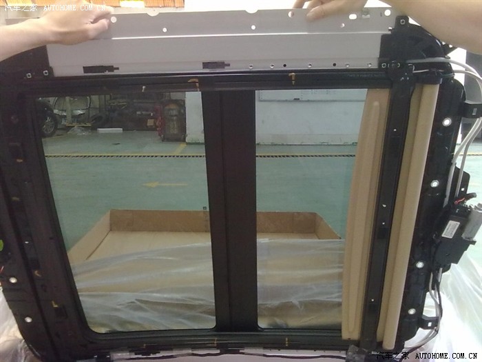

到貨了 拆開檢查 (800x600)

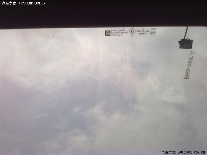

透光度很清楚 (800x600)

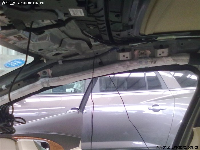

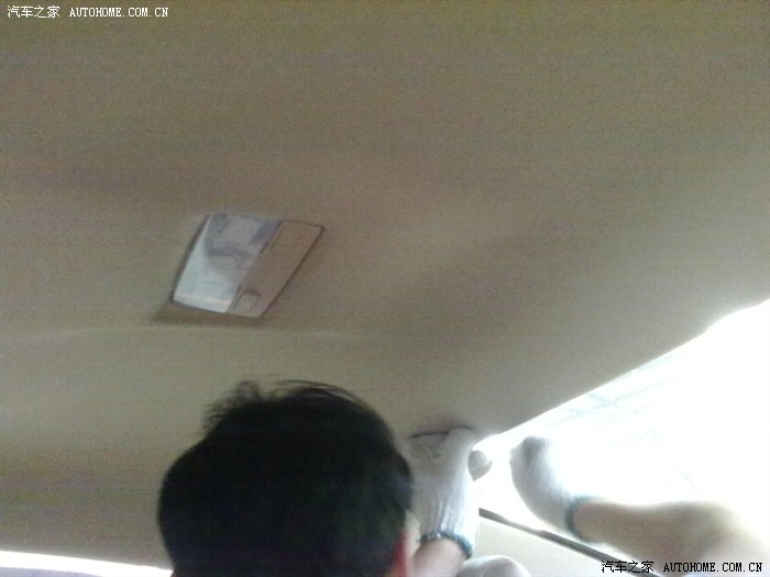

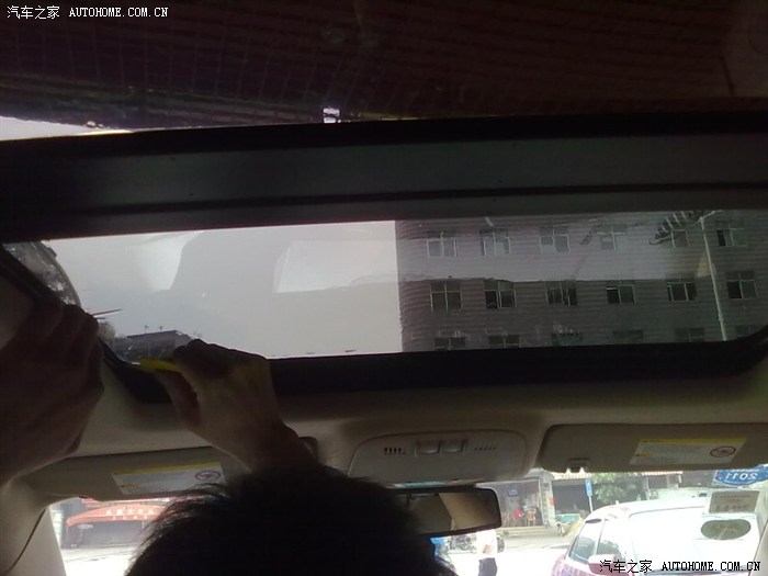

拆頂棚過程 (800x600)
開始拆灯座 (800x600)

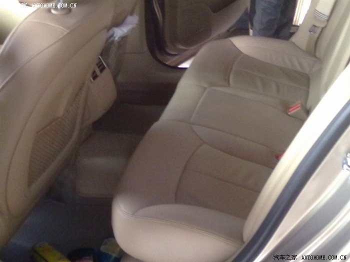

頂棚完全拆下 (800x600)

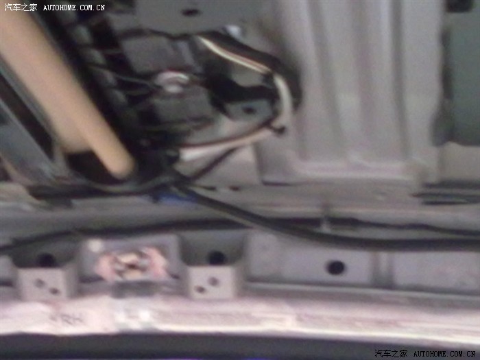

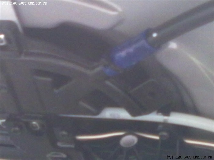

天窗排水管 一共四條 (800x600)
排水管接頭 (800x600)

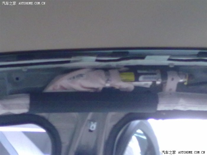

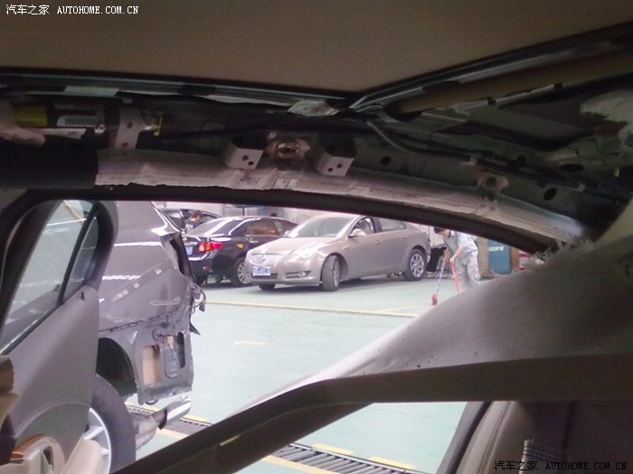

副駕坐頭部氣囊 (800x600)
車門氣帘 (800x600)
後排的車門氣帘 (800x600)

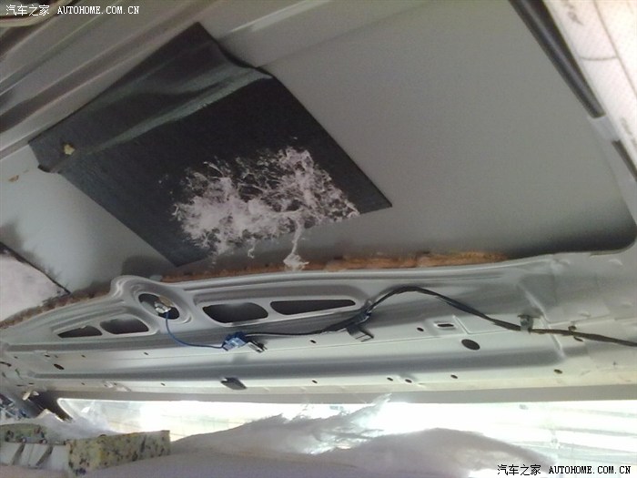

鯊魚鳍天線的線路 (800x600)
用了填充泡沫隔音 (800x600)

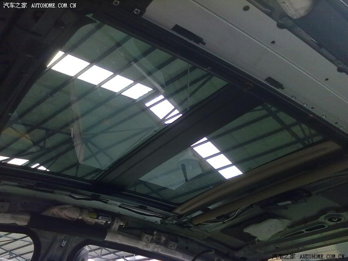

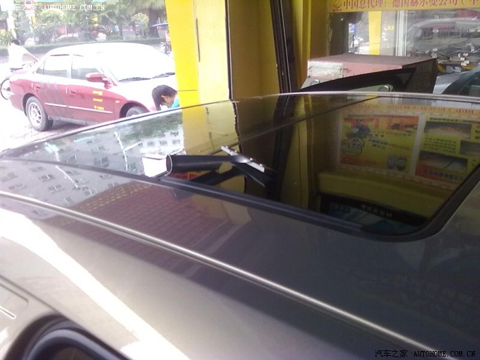

天窗整個取下來 (800x600)
新天窗裝上了 (800x600)
新天窗的密封膠沒有原來的軟 (800x600)

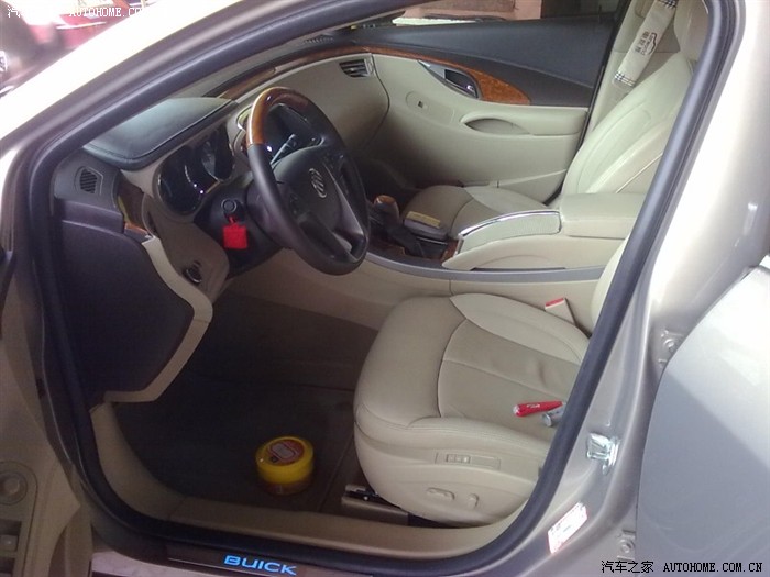

換好天窗準備貼膜 (800x600)
工作中 (800x600)

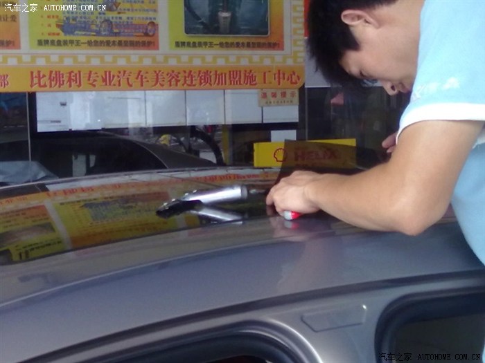

開始貼膜 (800x600)

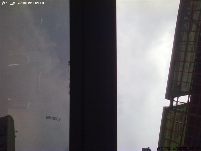

貼後效果 (800x600)
前段已貼後段未貼 對比 (800x600)
內部清洗中 (800x600)
清理完成收拾保養品 (800x600)
今天天窗的索賠更換到自己再外面貼了天窗膜 跟清洗拆裝時的髒污 一共用了約5個小時 大功告成 天窗索賠免費
外面貼天窗膜160 清洗內部用我原來已經購買的全套清潔保養用品 更換後的天窗跟新車時一樣相當安靜順暢 希望從此沒有雜音
