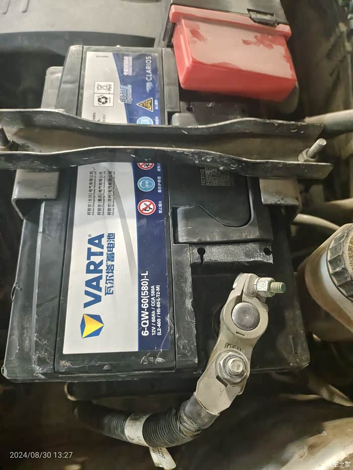

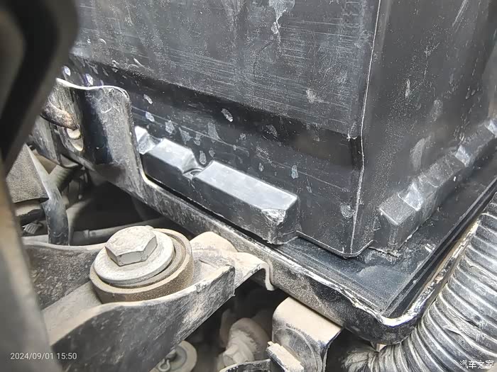

2017年10月份,换上了这一款骆驼(中华)牌电池。时至今日7年时间,该第二次换电池了。说实话,没想到这块电瓶能用这么久时间ahl_666

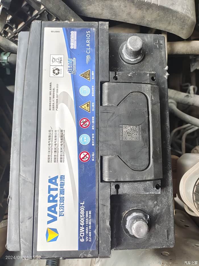

因为车不常开,以旧换旧,换了一块时间比较近的旧电池。
装上之后尺寸稍微有点不合适,特别是底盘担空,没有完全放置在底座盘子里。

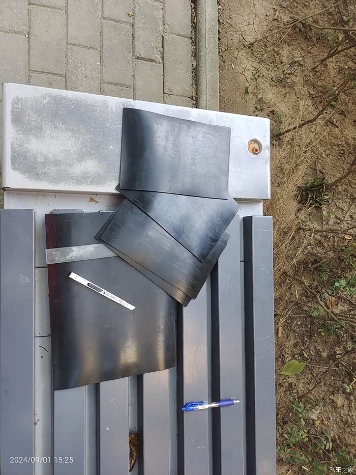

网上花几块钱买了一块胶皮,裁成电瓶底盘大小的尺寸

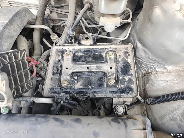

拆掉电瓶,把裁合适尺寸的胶皮放置在底座盘子,装上电瓶,让电瓶紧紧的和底盘切合。
上紧电瓶和底盘的加固螺丝,上好正负极。
调好时间
搞定。

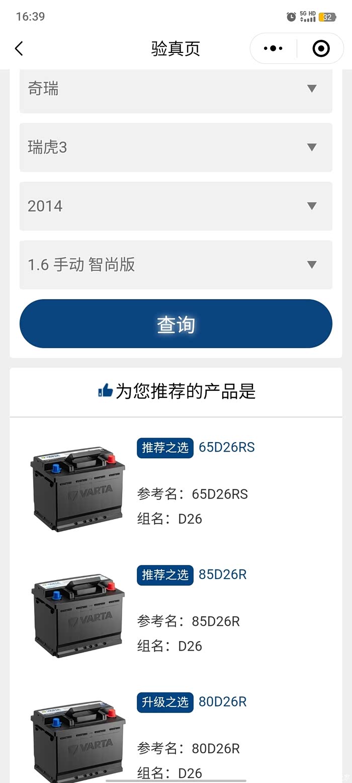

瓦尔塔适合2014款瑞虎三的电池型号。
