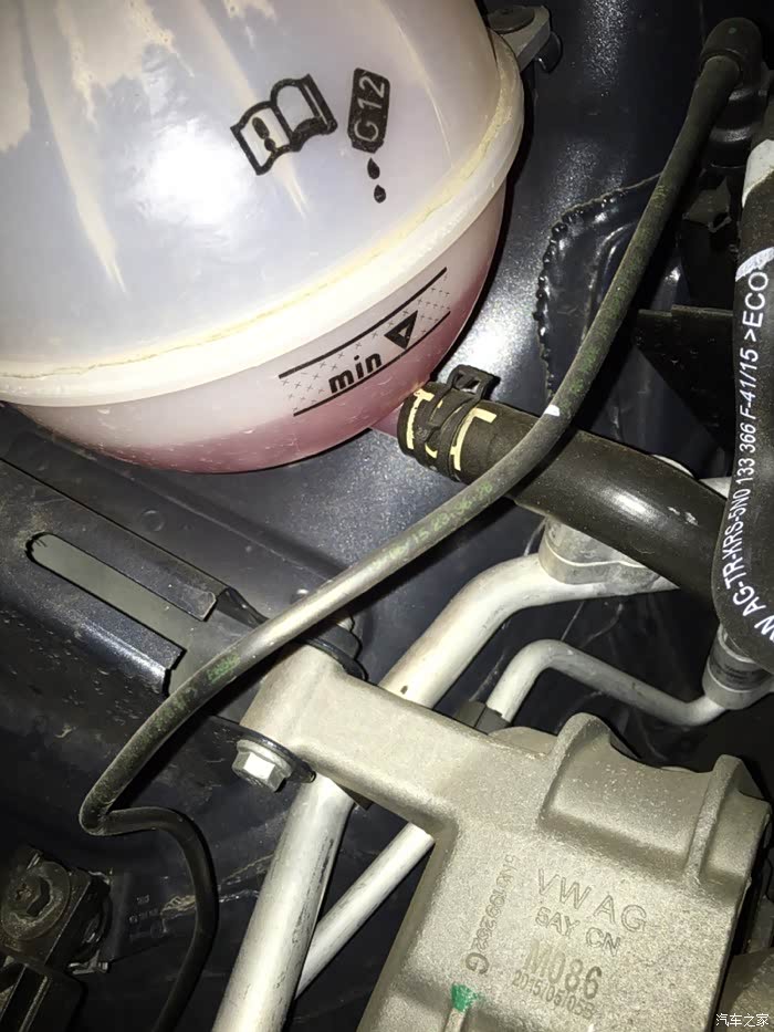

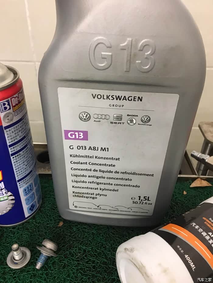

突然发现冷却液到底线了!刚做完首保不久!
这消耗速度也太快了!网上搜了一下好像3代EA888都这样,但是补过一次就不会再发生,可能原厂加在下限,准备自己买点加加,但是弄不清究竟是G13还是G12, 壶上写得很清楚是G12.吃饭的时候问了下德国同事,他问我是发动机热的时候看的,还是冷的时候看的,我说停车一个多小时,但是发动机还是热的,他说有点偏低。我说自己去买点加加,他说你傻啊,开到4s去投诉他们,说他们首保没做好,让他们免费给你加,你自己加出问题,他们会不承认的。于是下午开了过去……

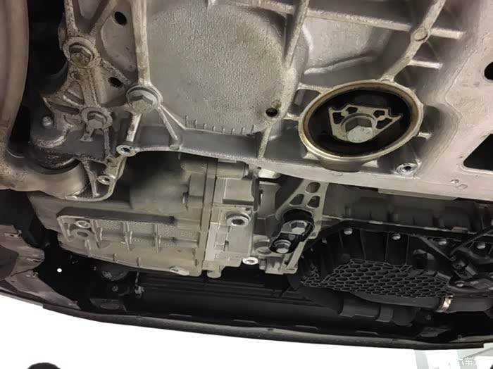

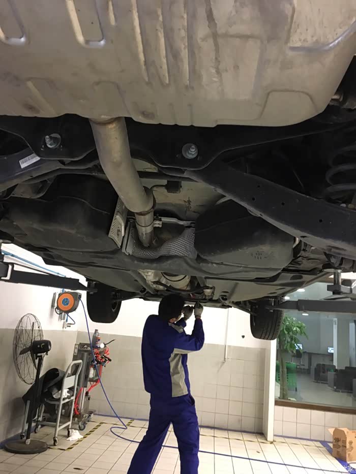

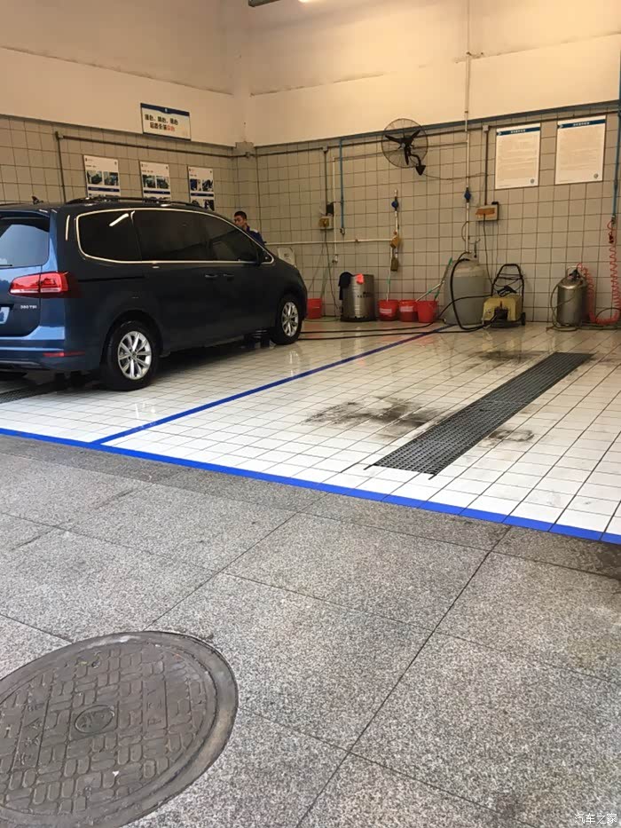

4s也很负责,先检查有没有漏!
确认没有漏

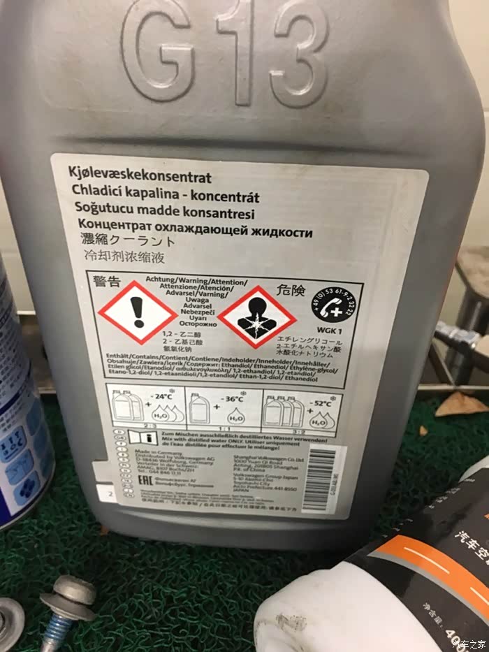

4s也是大气,新开一瓶G13,免费的!旁边途观是一个大塑料桶里倒的……

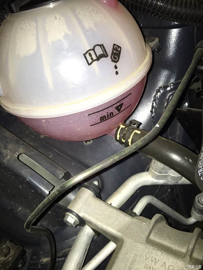

加的过程中,发动机是开着的,确保管道里都充满!
发动机热的时候有点超上限,冷下来刚好!
