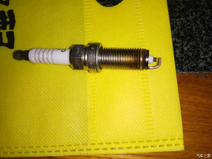

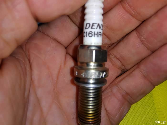

原车的电装c16hr-u11普通镍合金火花塞,才跑了两千公里就被我替换了

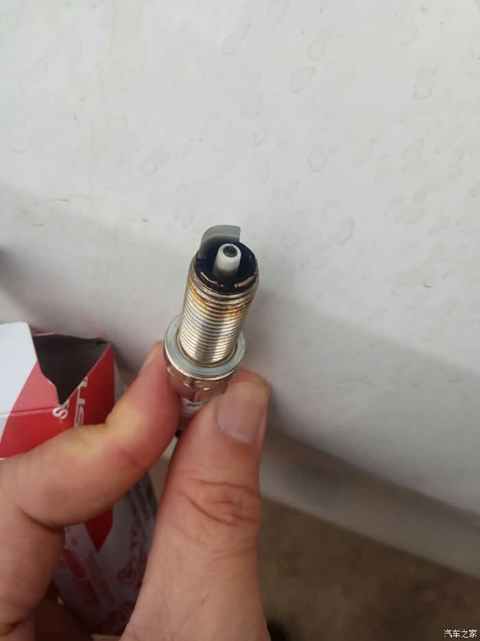

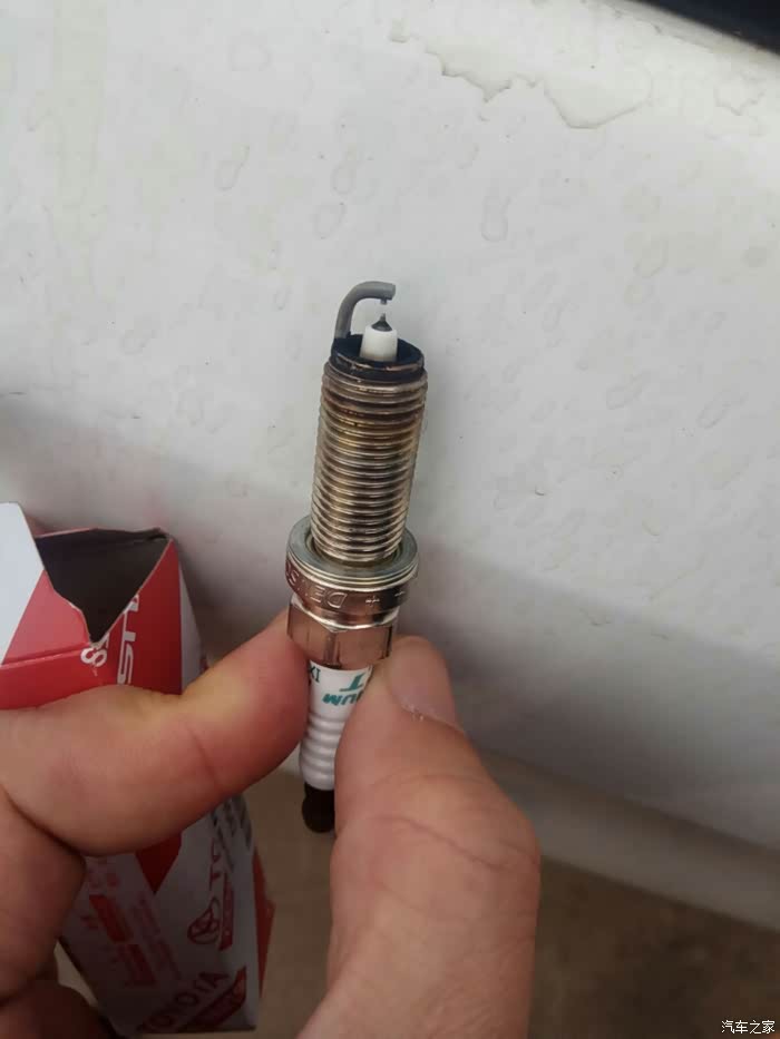

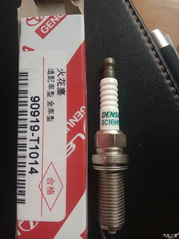

ixeh20tt装车三千后拆除,我也随俗的购买了sc16hr11。跑了三千公里的20tt已经有了积碳,看来热值高一度确实不适合,毕竟日常行车转速太低,大多在一千多点晃悠。动力比原车嘴子有一点提升,却总有强硬的感觉,DN档位直接转换发哏,不流畅,油耗也比原车嘴子高半个。sc装车跑了一圈,确实比20tt适合,顺畅,油耗还有待观察。
狗东上买的sc16hr11,65大毛一支。
跑了三千公里的ixeh20tt已经出现积碳
热值高一度确实不适用
