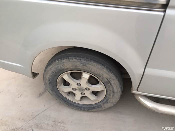

浪迪后轮轴承6207

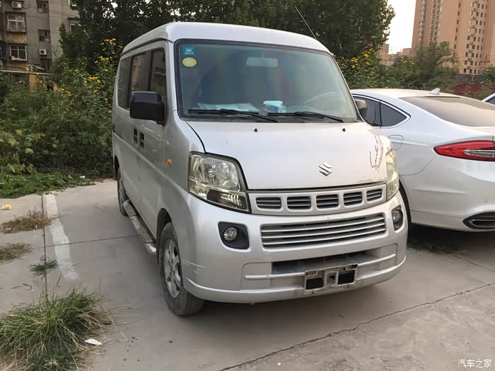

外观方面:

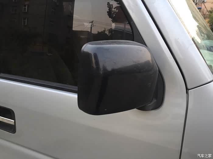

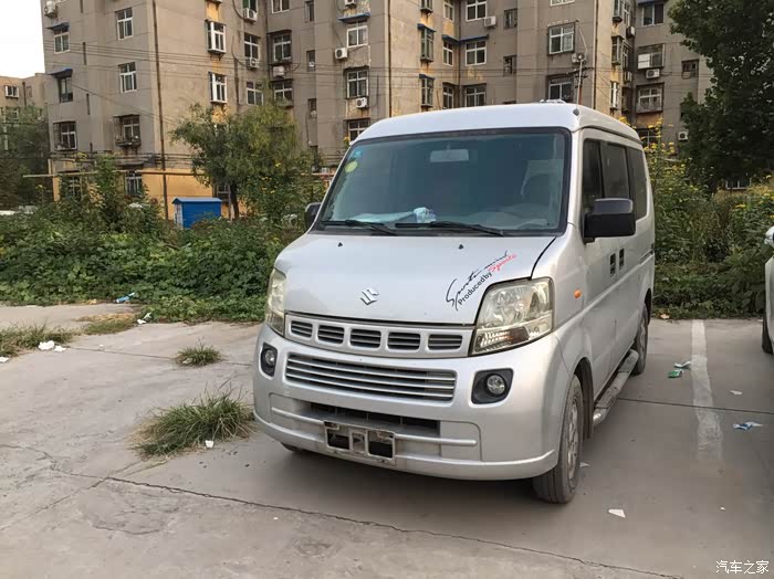

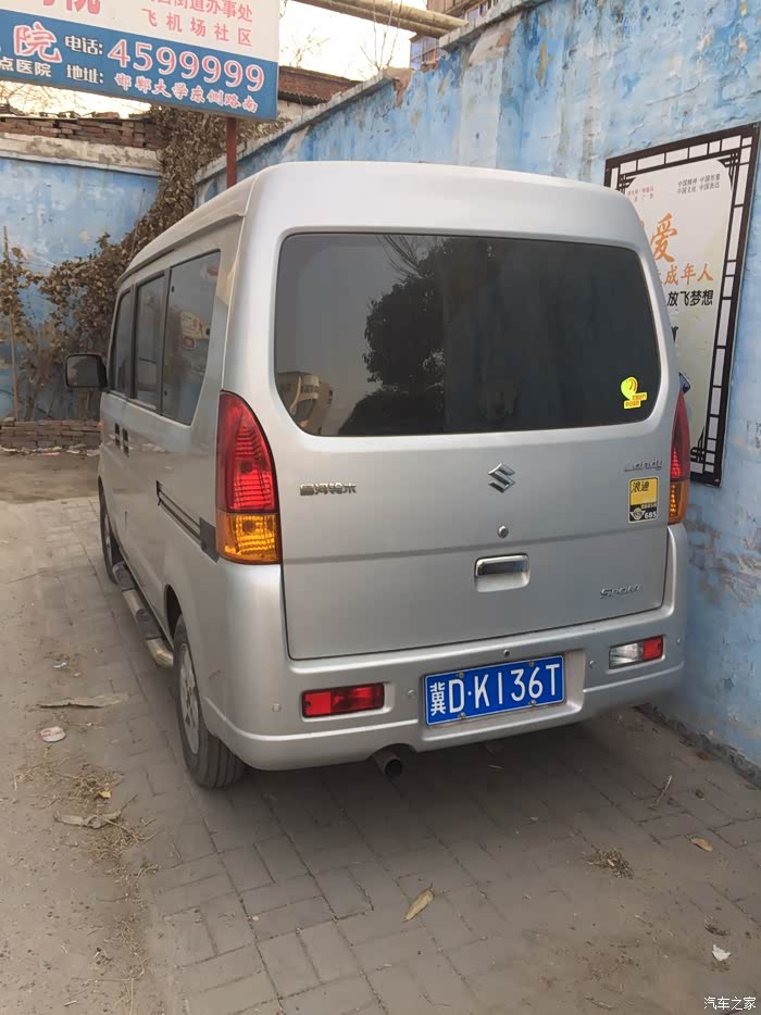

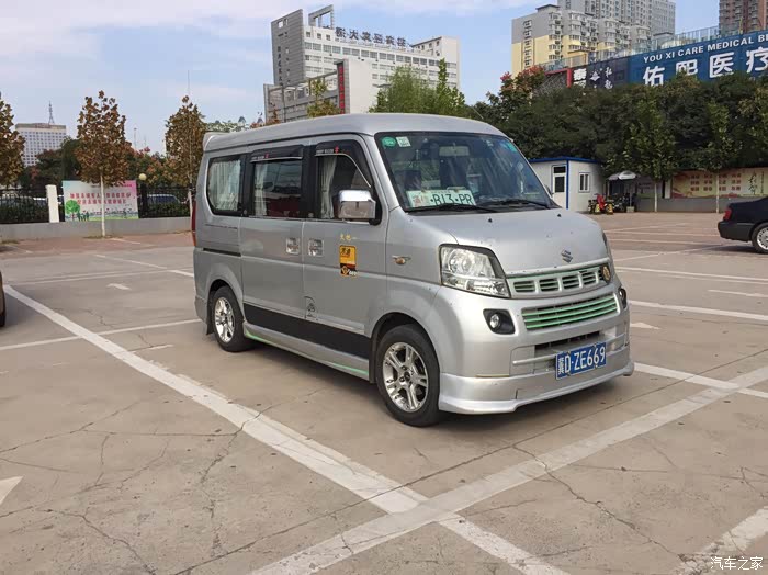

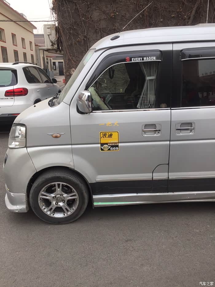

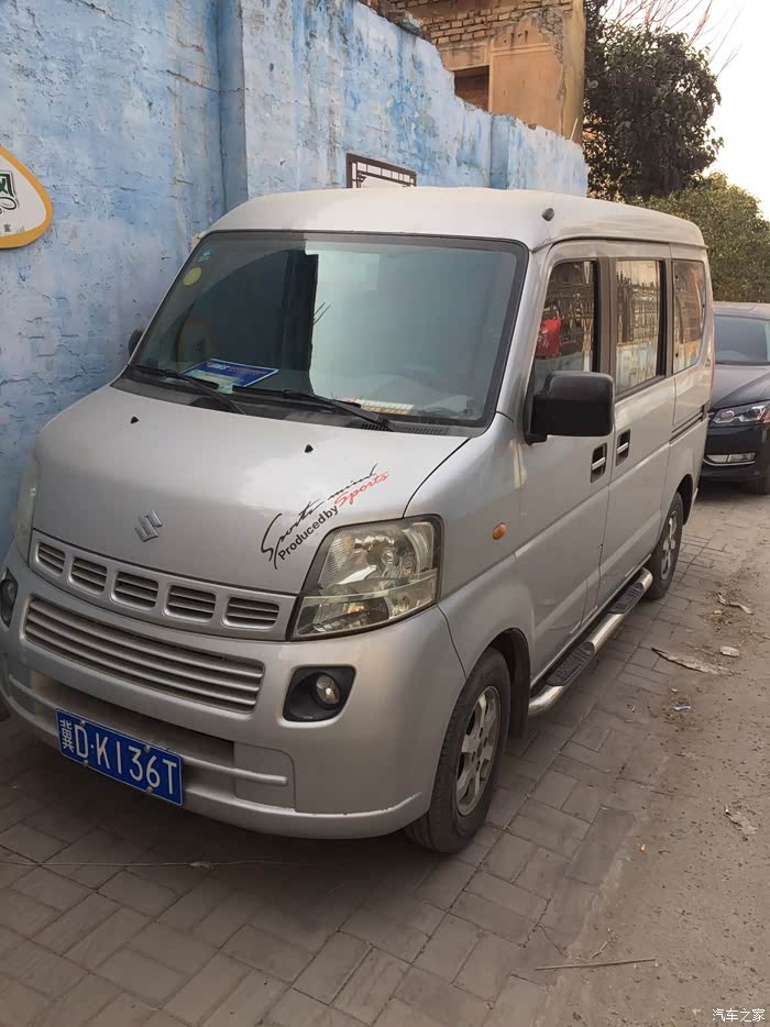

首先是大灯,浪迪的大灯有多种品牌,有嘉利、丹金等,两者价格相差很大。第二是雾灯,阳光板直接给简配没有了,只剩下两个黑壳子。第三是黑色中网,与车身不同色。第四是后视镜外壳黑色,与车身不同色。

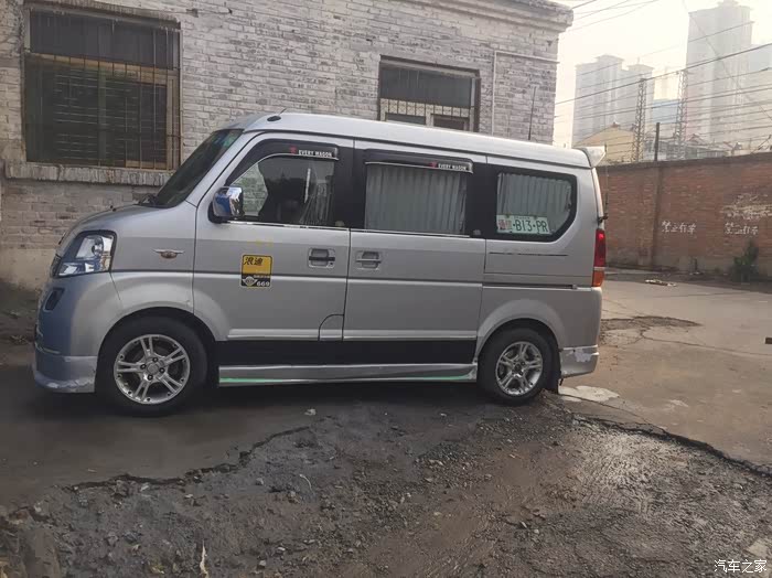

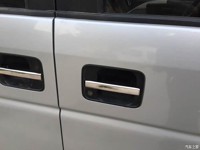

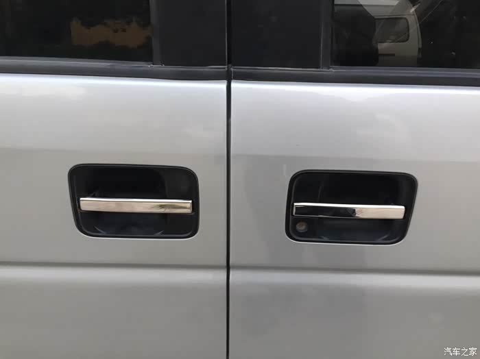

车身侧面:B柱C柱没有贴黑处理,与车窗无法形成一体色。前门和中门把手与车身不同色。中门滑轨简配了装饰条。

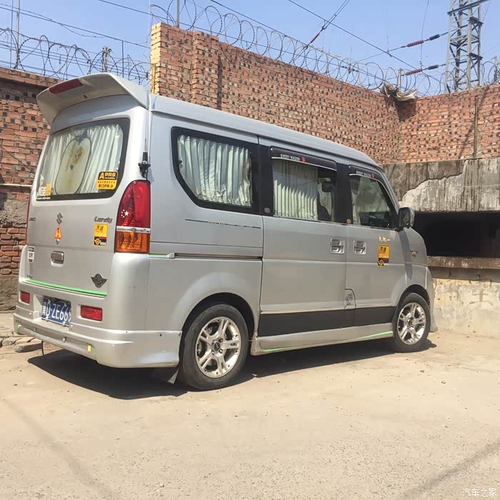

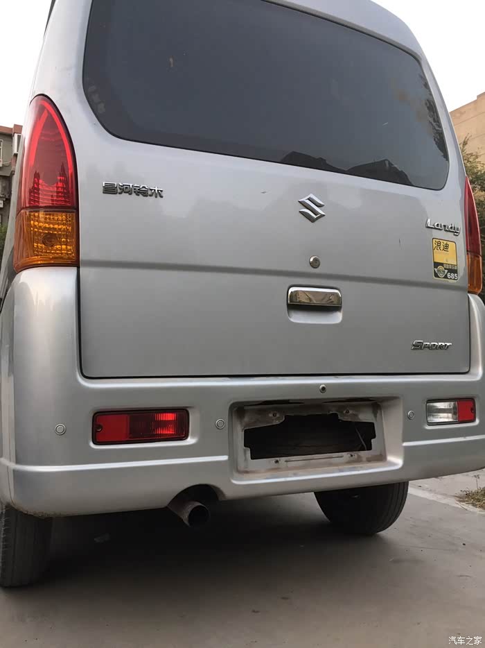

车身尾部:车尾简配最严重,微微翘起小尾翼,后雨刮器,后喷水都没有了。尾灯也简配成其他品牌,与07款尾灯色泽相差很大,最后车尾门把手也与车身不同色。

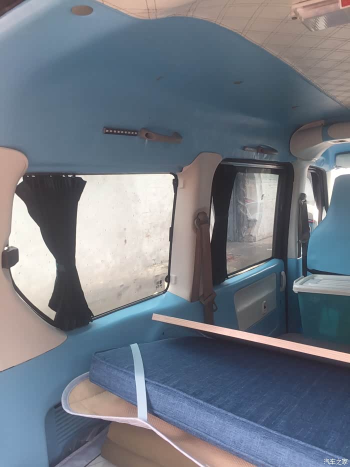

浪迪的精髓是8座版,座椅灵活多变,头枕拆了可变成床车。当时由于高速收费政策,厂家只能取消中排一个座位。
简配方面:中排座椅取消了滑动功能,大家想想如果中排座椅带滑动,那空间有多爽。还有后排座椅简配了两个头枕。
