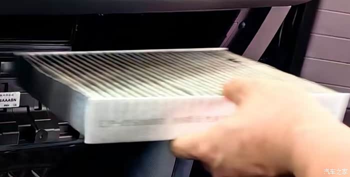

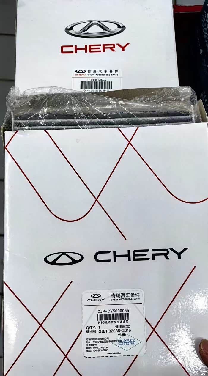

更换空调滤芯时,我首先打开副驾驶的储物箱。储物箱两侧设有塑料限位装置,用手轻轻向内挤压,就能让储物箱完全放下。卸下箱内两颗固定螺丝后,储物箱便能轻松取下。这时,藏在后方的空调滤芯盖板显露出来,掀开盖板,旧滤芯上积满了灰尘和杂物。我按照滤芯上的箭头方向,将新滤芯平稳放入,再依次盖好盖板、装回储物箱,整个过程大约15分钟,比去4S店省时又省钱。
