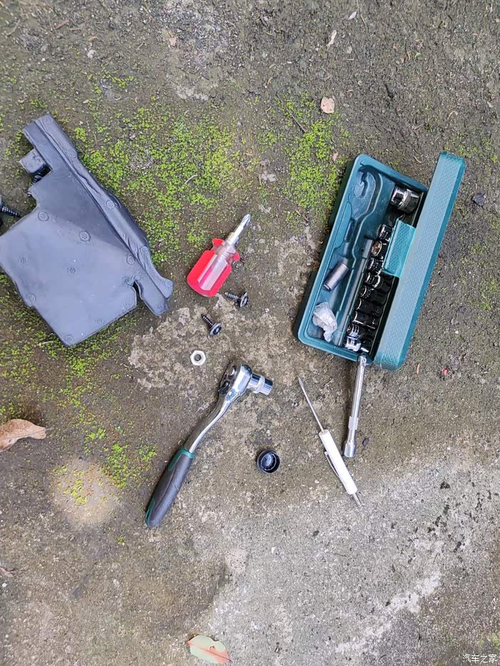

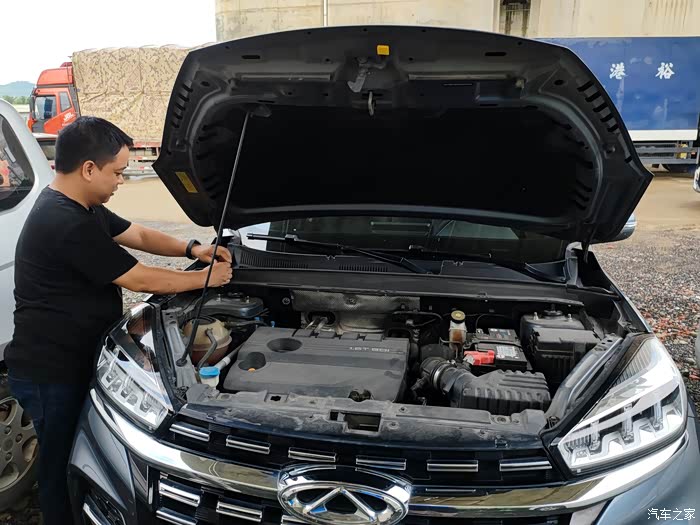

要处理这个排水口管头需要用到的工具是13和的套筒扳手,1个刀片10字螺丝刀

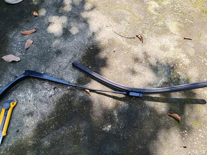

首先把前挡风玻璃上的雨刷器给取下来
接着把挡树叶的那个塑料挡板,拿掉然后把雨刮下面挡板的螺丝全部松掉取下来

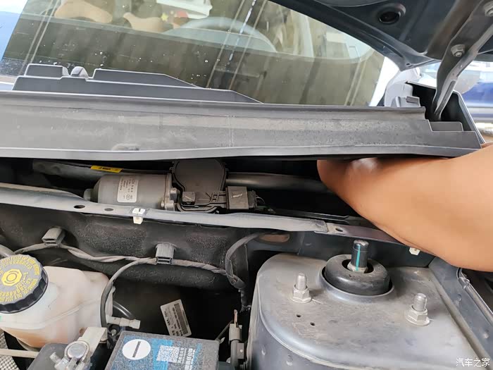

随后用手伸进去摸到那个天窗排水口管头,然后用刀片把那个排水口头给割掉

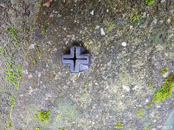

这个就是割下来的排水口头,因为那个排水口管头出水口太小了,所以经常停车在室外的车辆很容易被灰尘沙子颗粒物给堵住,导致水口管排水不畅漏水进驾驶室。
