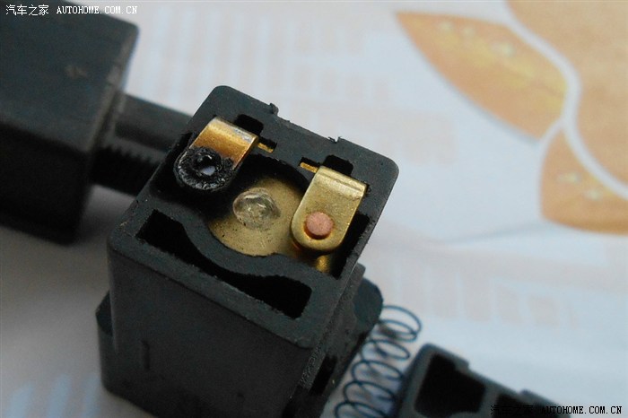

其实 就是这么一个东东
研究了一下  认为这个是可以拆卸的    而且是可以维修的   首先要拆解  红圈处的卡扣要弄开才行   需要用扁口的小螺丝刀子从蓝色箭头那里伸进去   然后撬绿色的丁字形处  而且两面一起来才行!
拆开后的样子  其实结构很简单的!  看看红圈处  烧蚀得很严重啊!
近距离看看  几乎不导电了  当然就不会亮了   【踩十几次才会亮一次  从修理部回家的时候  需要踩刹车  我就打开以下小灯  让后车认为我是踩刹车了   真累啊!
用小螺丝刀子按着红色箭头方向翘起来触电   便于清理和打磨
