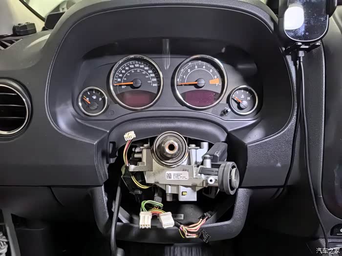

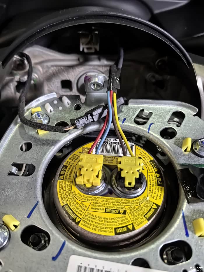

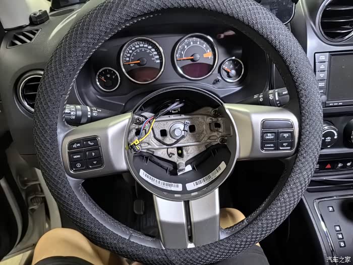

001、首先动手的地方就是方向盘,先拆气囊。
002、接着拆方向盘。
003、接着拆游丝,还有控制杆。

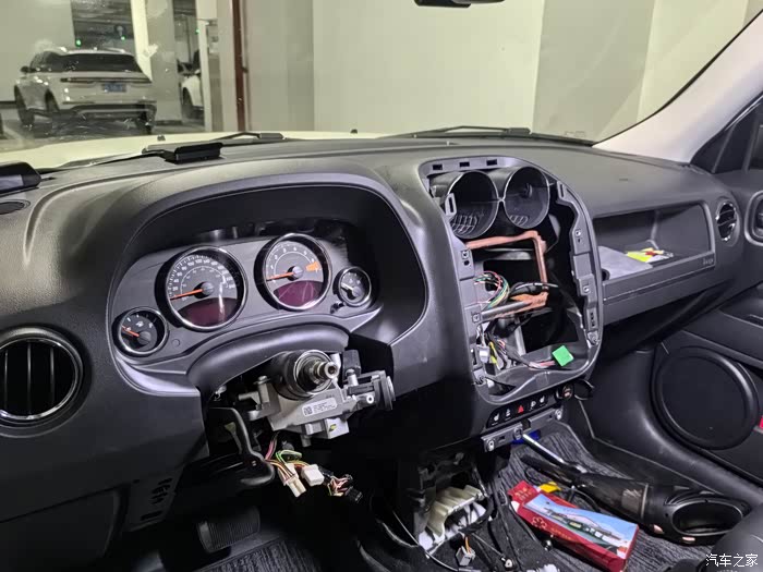

004、侧边盖拆了,把螺丝全部取下。

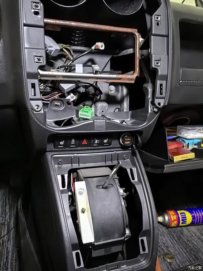

005、拆音响和空调控制面板,面板直接拔就出来了。
006、杯架扶手箱,就箱内2颗螺丝。

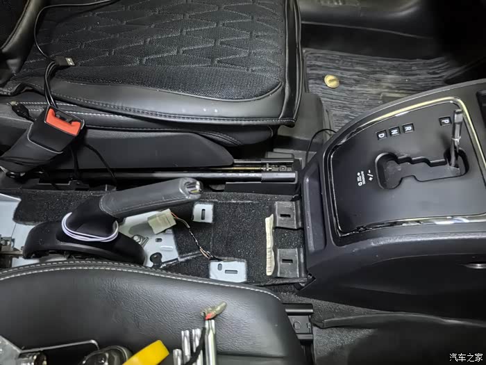

007、拆档杆支架,面板也是直接拔出。
008、拆插头和拉线。
009、这个两边都要拆,盖子用指甲就能抠出来,里面有个螺丝。
010、左边的,这个是天窗排水管,还是比较大的,不像有些日系车,很小很容易堵。

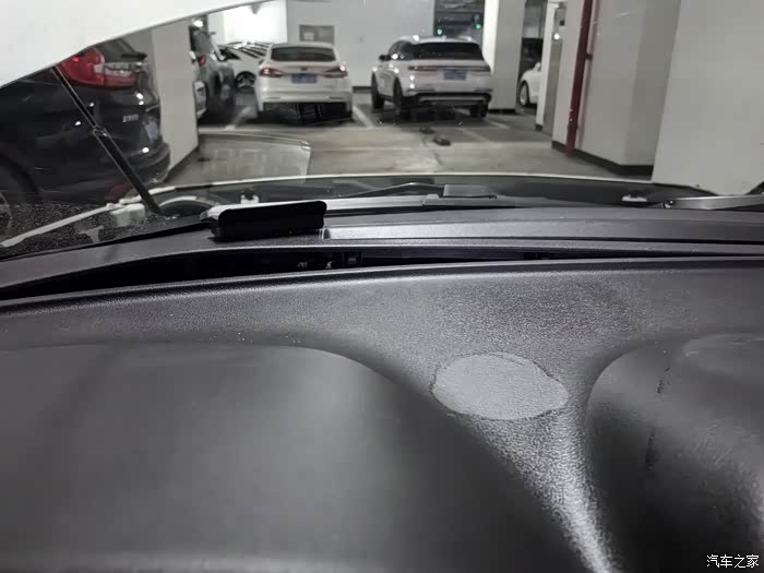

011、前面的饰板,要先撬开,没有螺丝的,大力取出,这是比较关键的地方,拆开后才看到里面的螺丝。
012、里面有不少螺丝,全部取下。

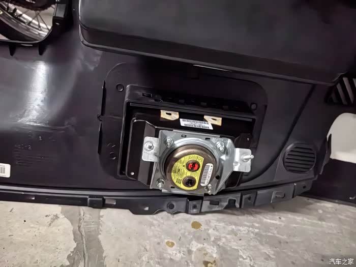

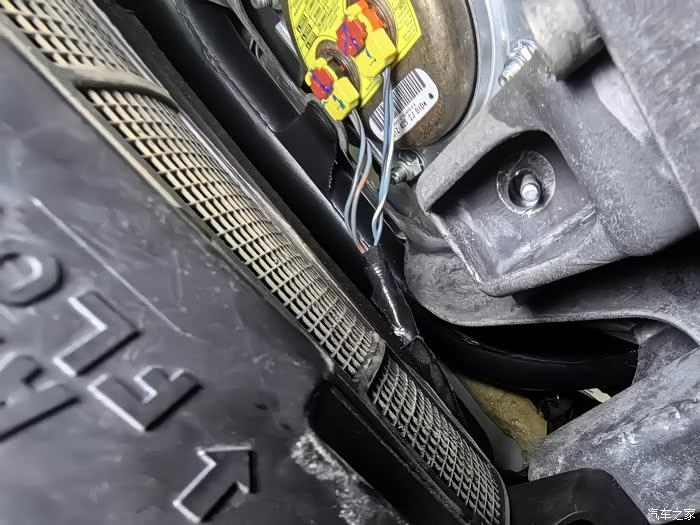

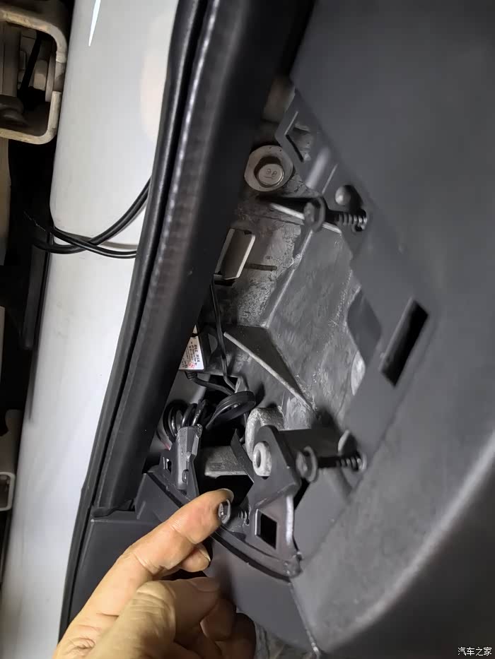

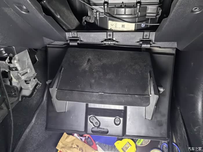

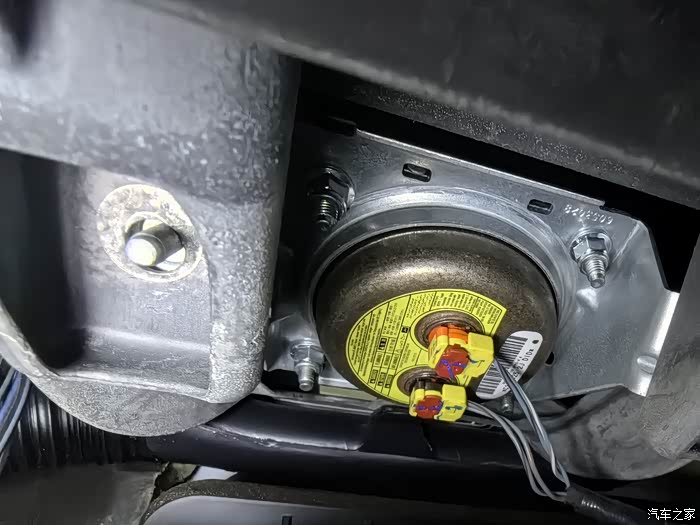

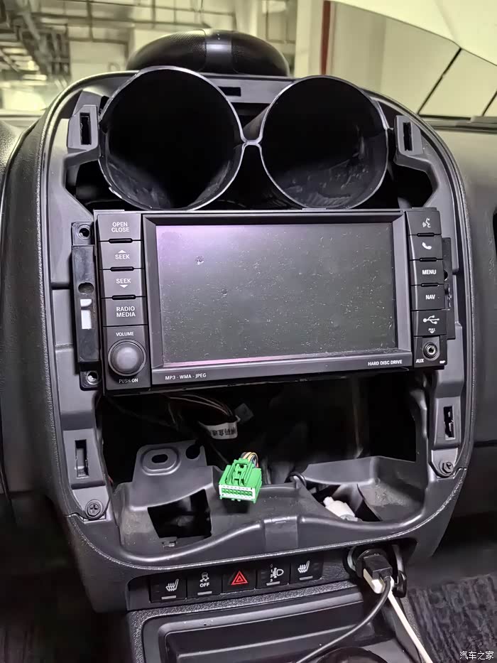

013、这个副驾气囊是取出仪表台第一层最关键的地方,要从手套箱进去,把固定螺丝和插头拔掉。
014、有2颗螺丝的,这里是10mm的套筒,这次用到的套筒主要是10mm和13mm,还有就是十字螺丝刀了。

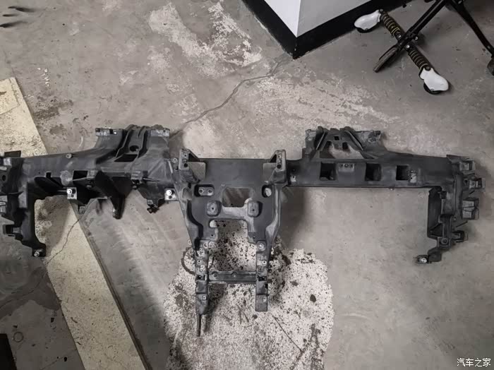

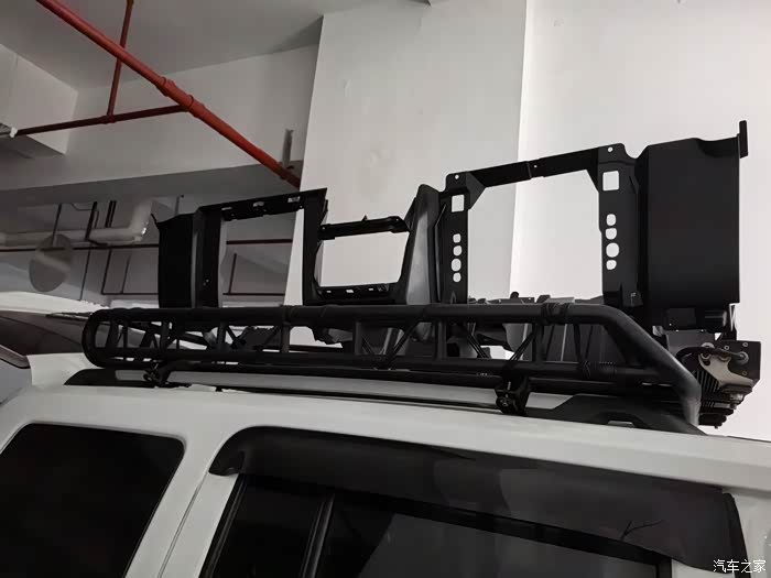

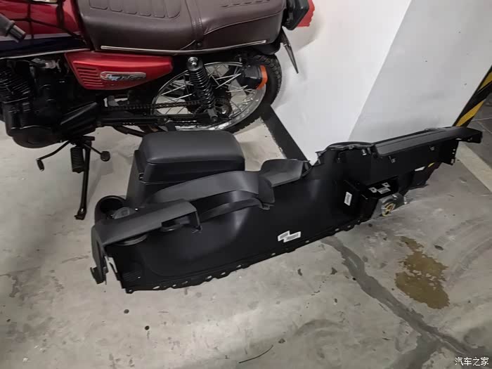

015、这是拆下来的仪表台第一层。
016,大件的东西先放外面。
017、晚上就放车顶,放地上怕给人拿走了。

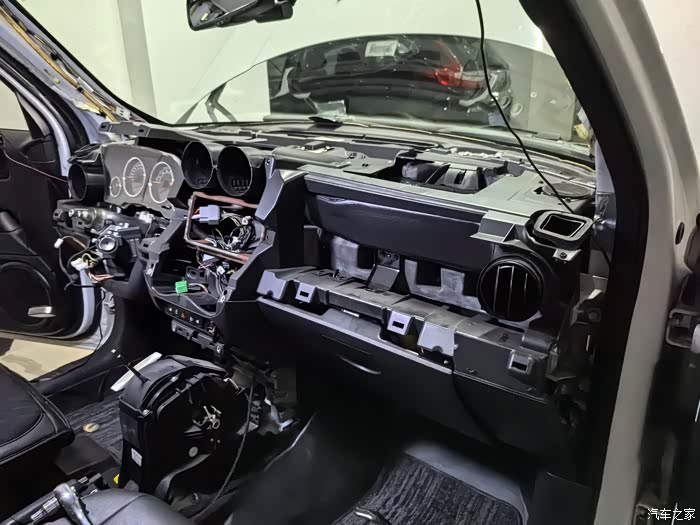

18、拆了仪表台第一层,现在是第二层。
19、手套箱拆除。

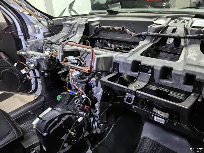

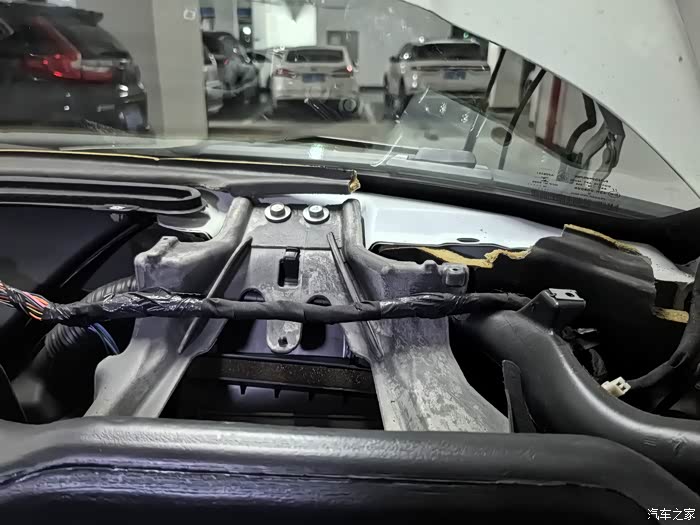

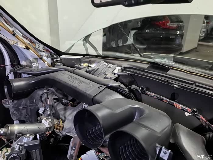

20、仪表台第二层已经拆了,现在是拆第三层的时候,拆除风道。
21、第三层是金属的,固定蒸发箱的也在这个架子上面。

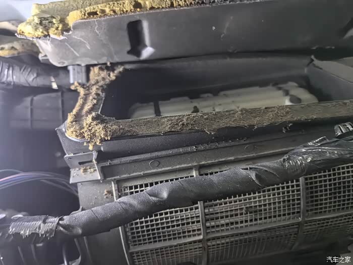

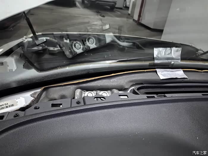

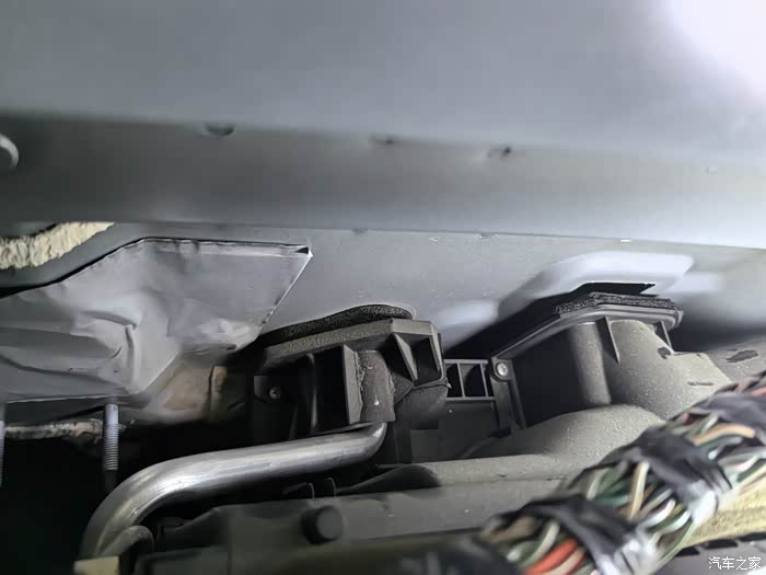

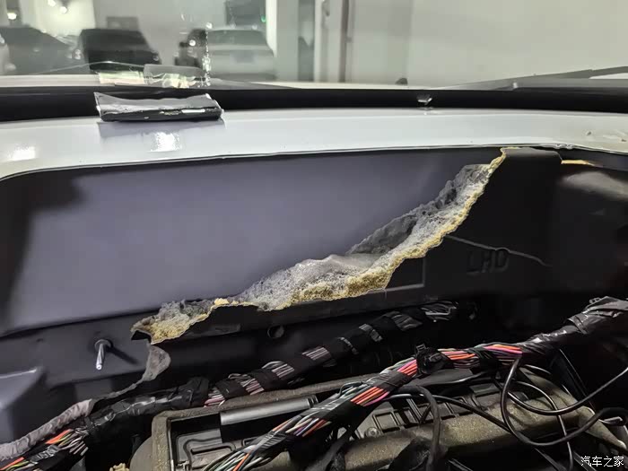

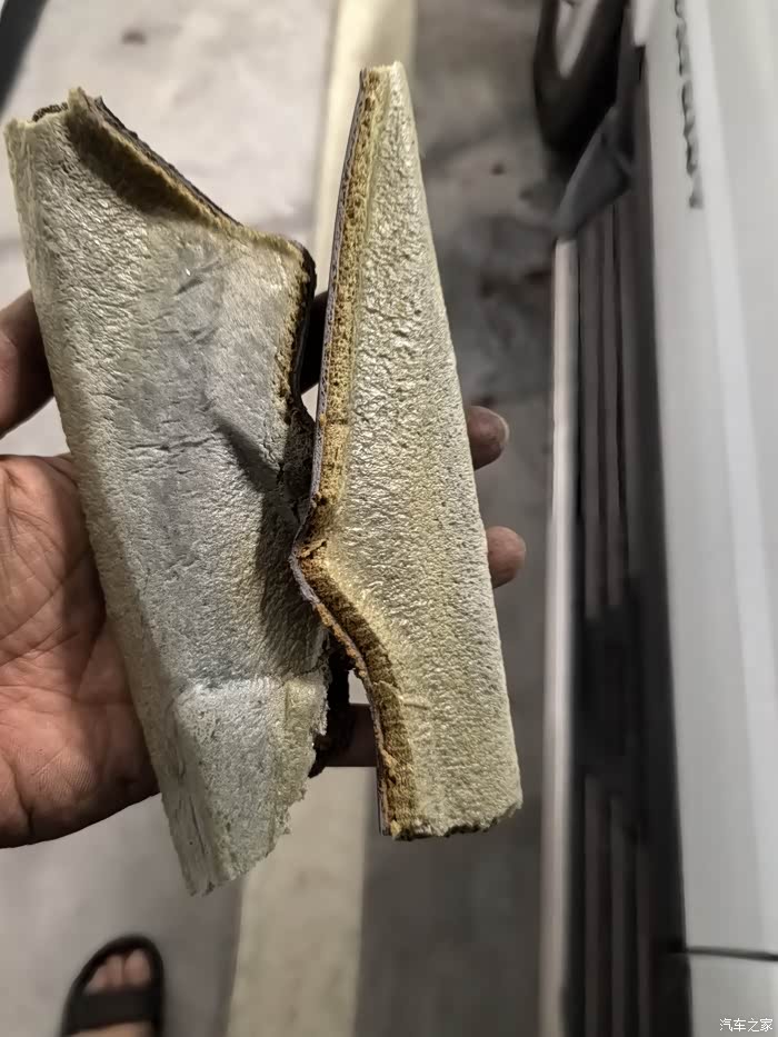

22、露出了隔音棉,拆了一块下来,一闻,就是那味道,而且近闻更臭,简直就是恶心到要吐,后悔没有早点拆。
23、就是这背面的海绵,不知道是一出厂就这样,还是老化变质后才这样。

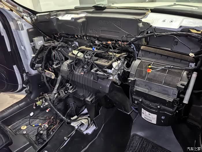

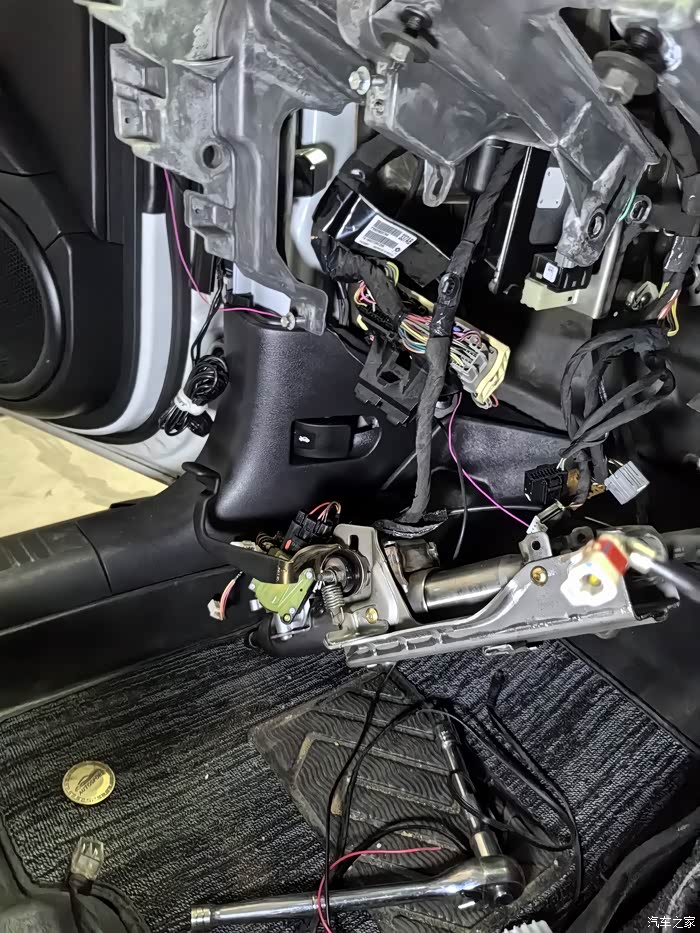

24、方向机拆下。
25、整个取出。
26、剩下就这些了。

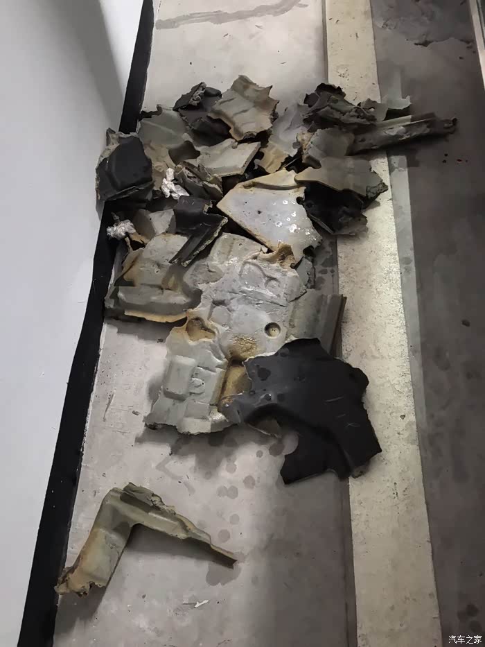

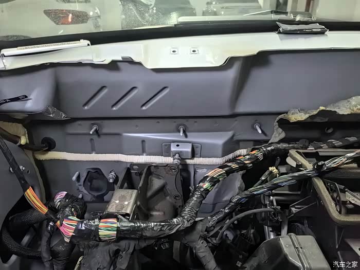

27、撕掉臭棉。
28、继续撕。
29、发现这个海绵也老化了,后来找了其它材料代替。
30、拆下这一堆,远远就闻到那臭味。

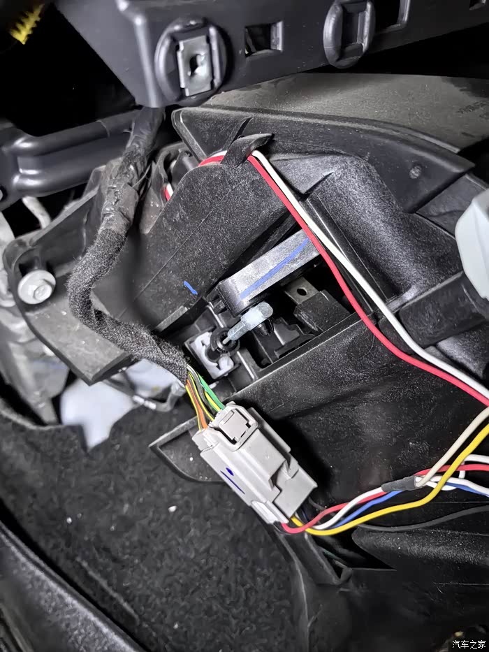

31、蒸发箱水管和空调管,我没有拆下,不然要重新加冷媒。

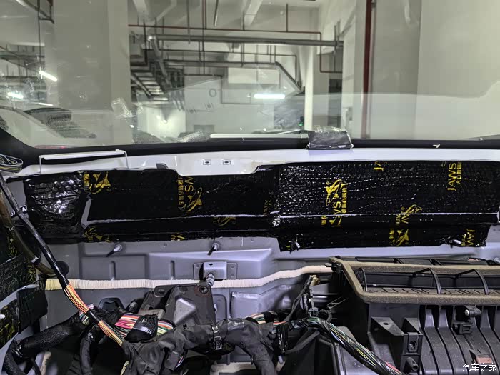

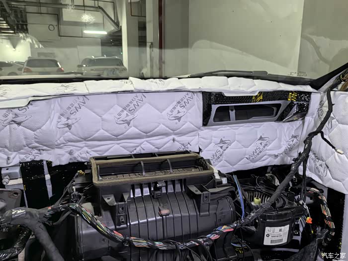

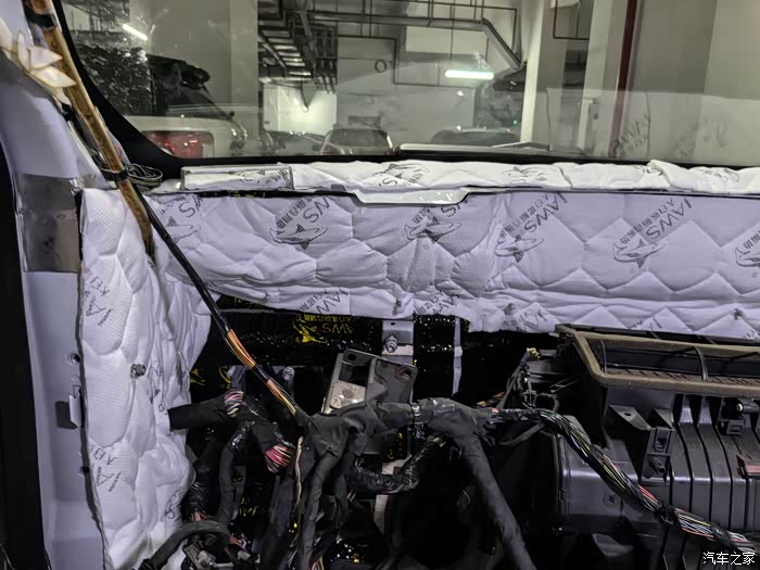

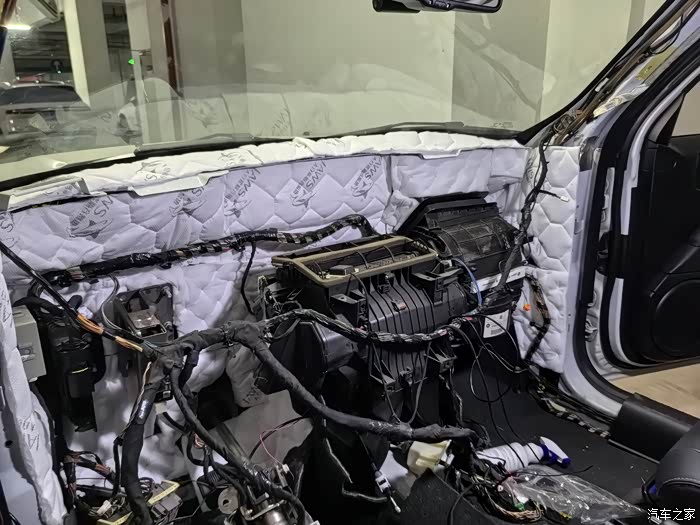

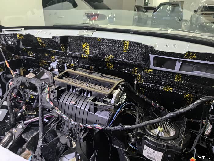

32、开始贴止震板。
33、止震板贴完了。
34、贴隔音棉。
35、另一边。
36、基本贴完了,一共花了3张止震板,4张隔音棉,算了下费用是200。

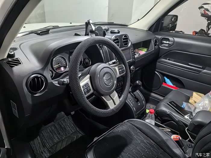

37、然后就是回装,回装比较快,虽然有几次返工,也很快装好了。
38、全部装好,车子正常的,没有异味了就是爽。

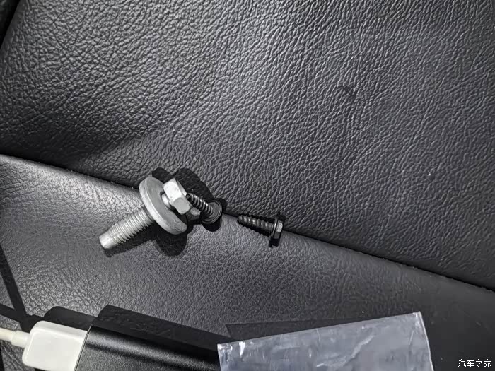

39、多出来的几颗螺丝,无所谓了,至此完工。
