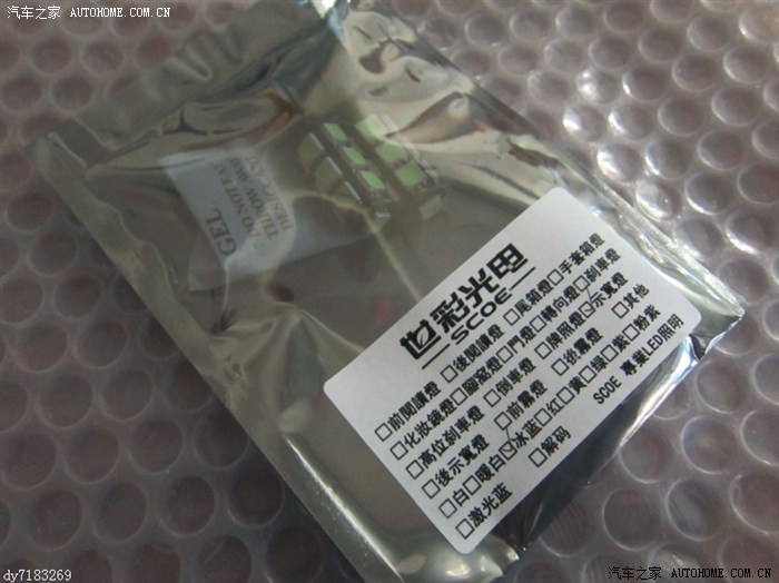

       本人动手能力一般,复杂的改装也搞不来,之前看过车友换示宽灯觉得挺简单的。满怀期待的等了两天,终于到货了,做工比较精致。

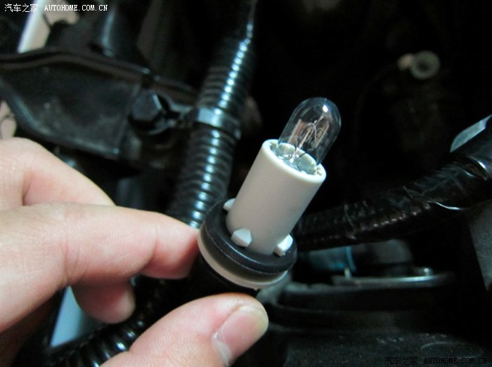

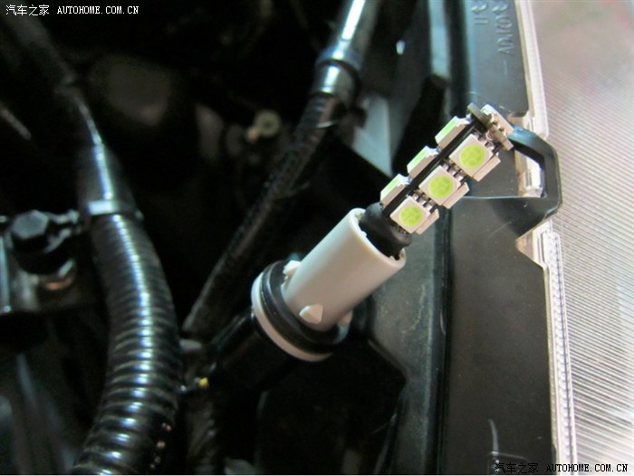

    拆下来很简单,找到最里面的那个灯座,往右一旋转就可以拔出来了

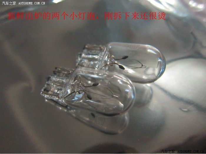

    由于刚打开亮过,一摸灯泡还很烫,12V ,5W

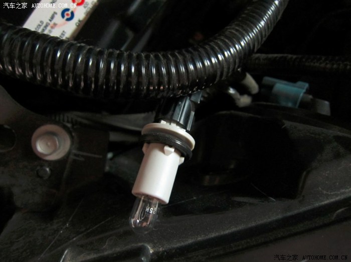

    直接从白色灯座上拔下灯泡,将LED灯头插入灯槽就好,正负极插反的话就掉头插。因为之前车友提示过,不能在没有灯泡的情况下直接开电源,否则会烧坏保险丝。所以今天第一次插上去不亮,特地关掉电源再换位,结果还是不亮!!!奇怪了,抱着试试看的心理将灯插入灯箱里,结果亮了 难道要完全插好才会亮吗?

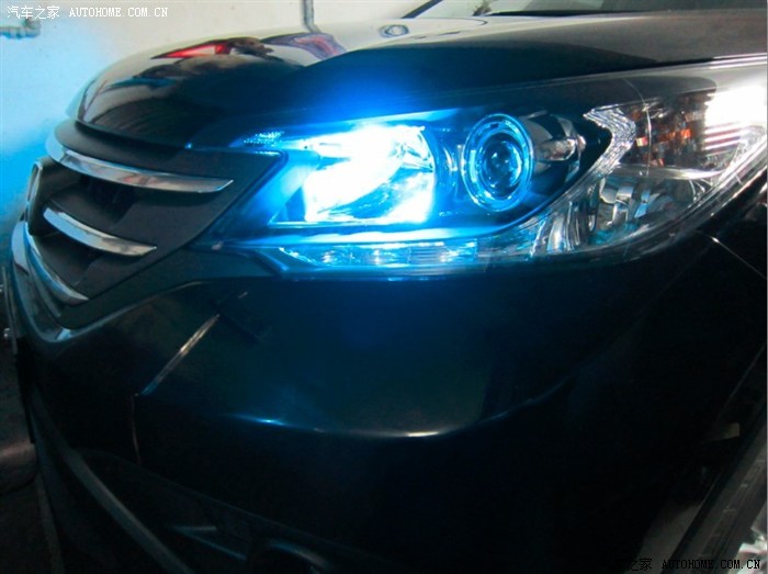

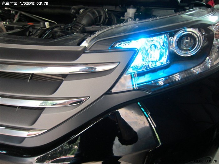

    看看效果,挺舒服的颜色,晶晶亮,透心凉~~~

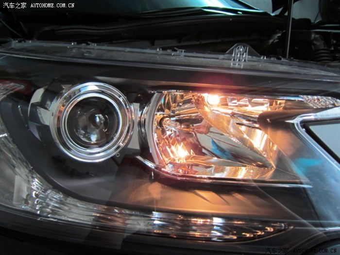

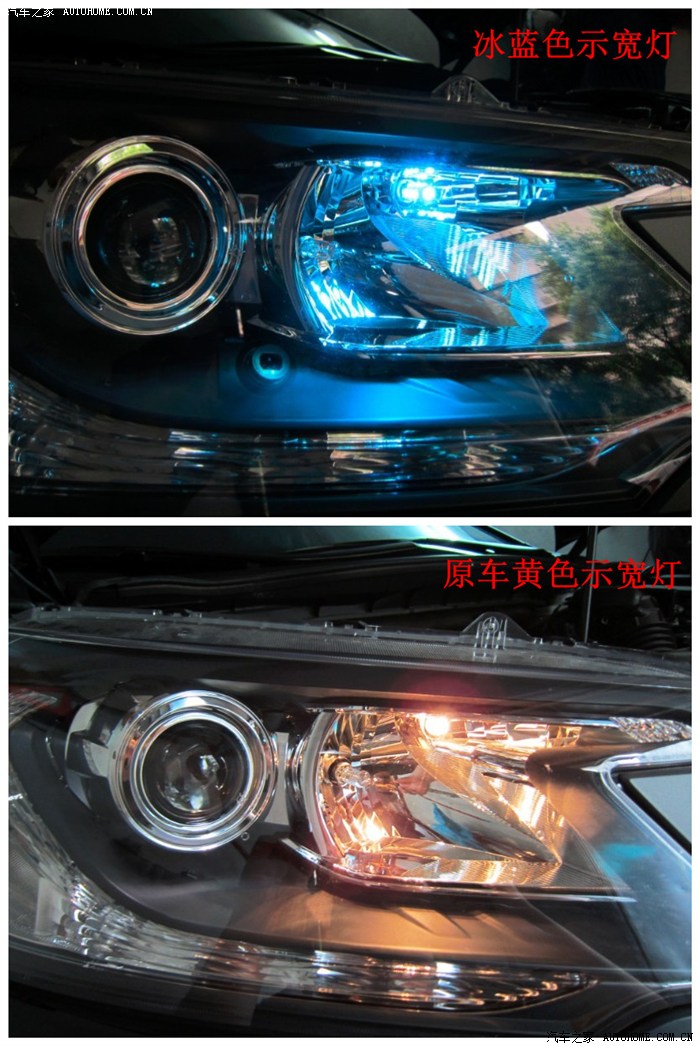

    再看看另外一边的原车灯,感觉差距很大

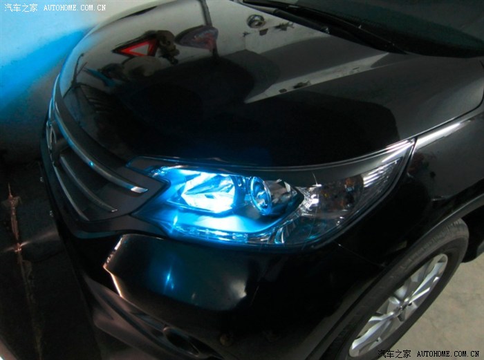

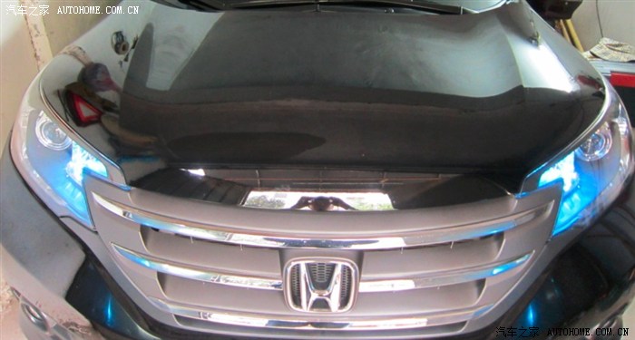

    赶紧按照同样程序将灯换掉,效果明显
    由于是白天,车库门开着的效果

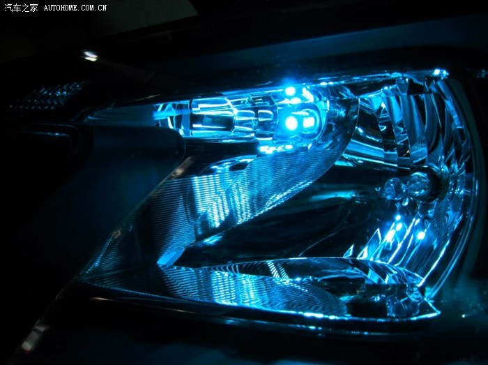

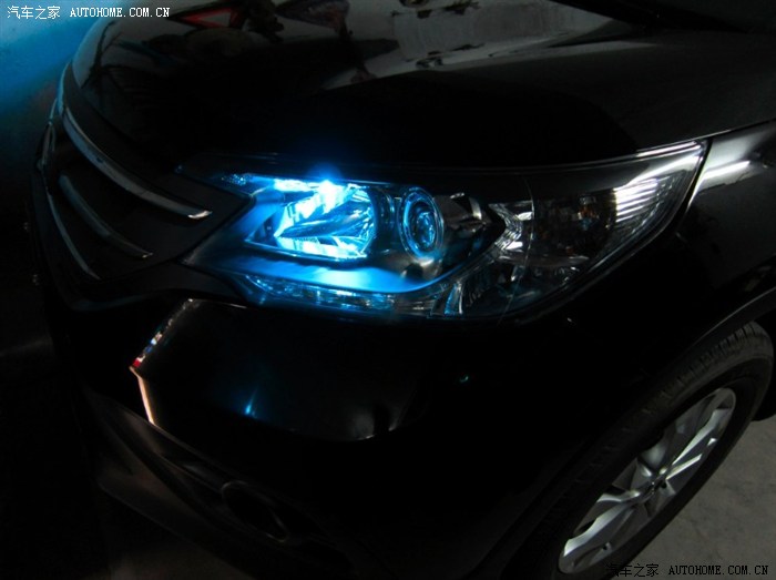

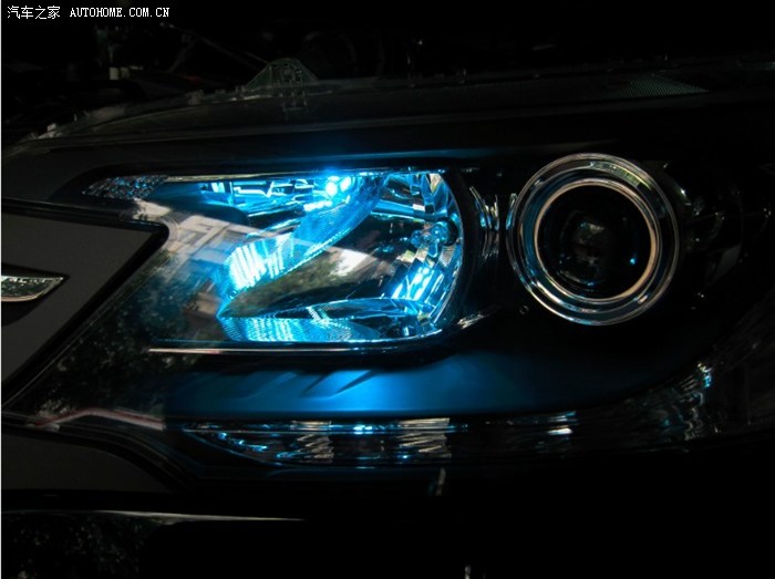

    车库门关上,模拟晚上效果,距离有限,先上侧面
    换下的灯泡包好放车里,免得哪天需要可以马上换上

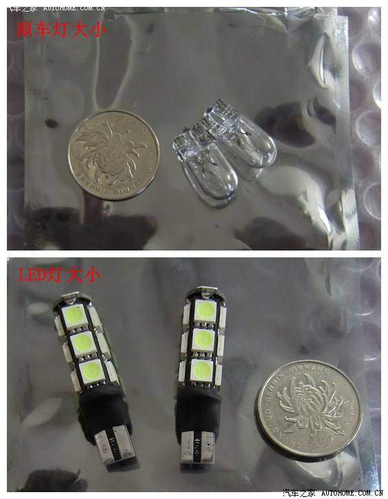

    两种灯泡尺寸对比下,LED明显大很多,更换后从外面基本看不出变化,不显突兀
