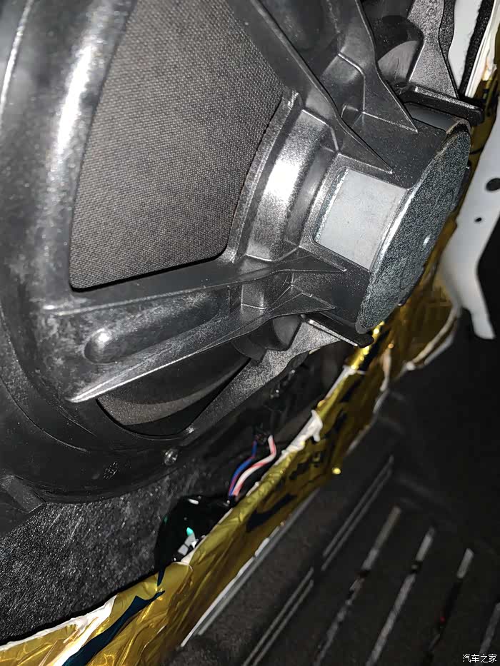

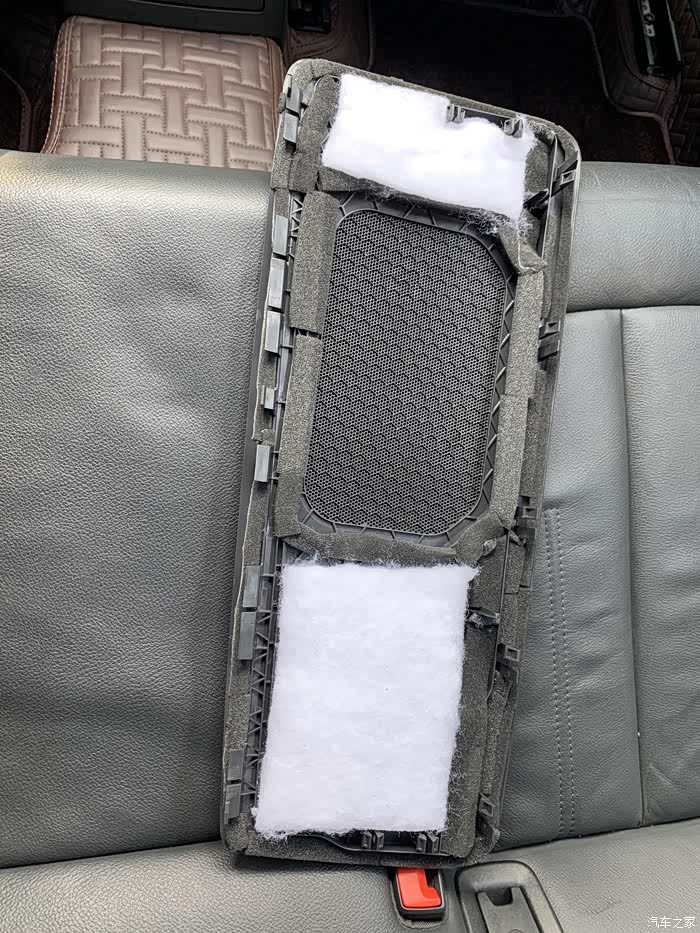

2.于是第二个方案开始实施,某宝买了隔音棉,漫长的等待货到了后,把隔音棉加侯铺垫,而且把低音盖板全部铺满,还买了一点黑色棉,参照之前论坛的高手用3M胶条粘满盖板一圈的那种处理方式,自己用海绵把他粘满了,盖上盖板出问题了,由于隔音棉厚了盖不上,即使盖上自己也会弹开,无奈把隔音棉的厚度减半,完美卡上试音非常不错,不共振了
白色隔音海绵,黑色隔音粘胶棉

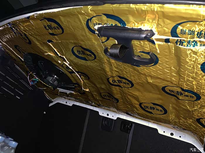

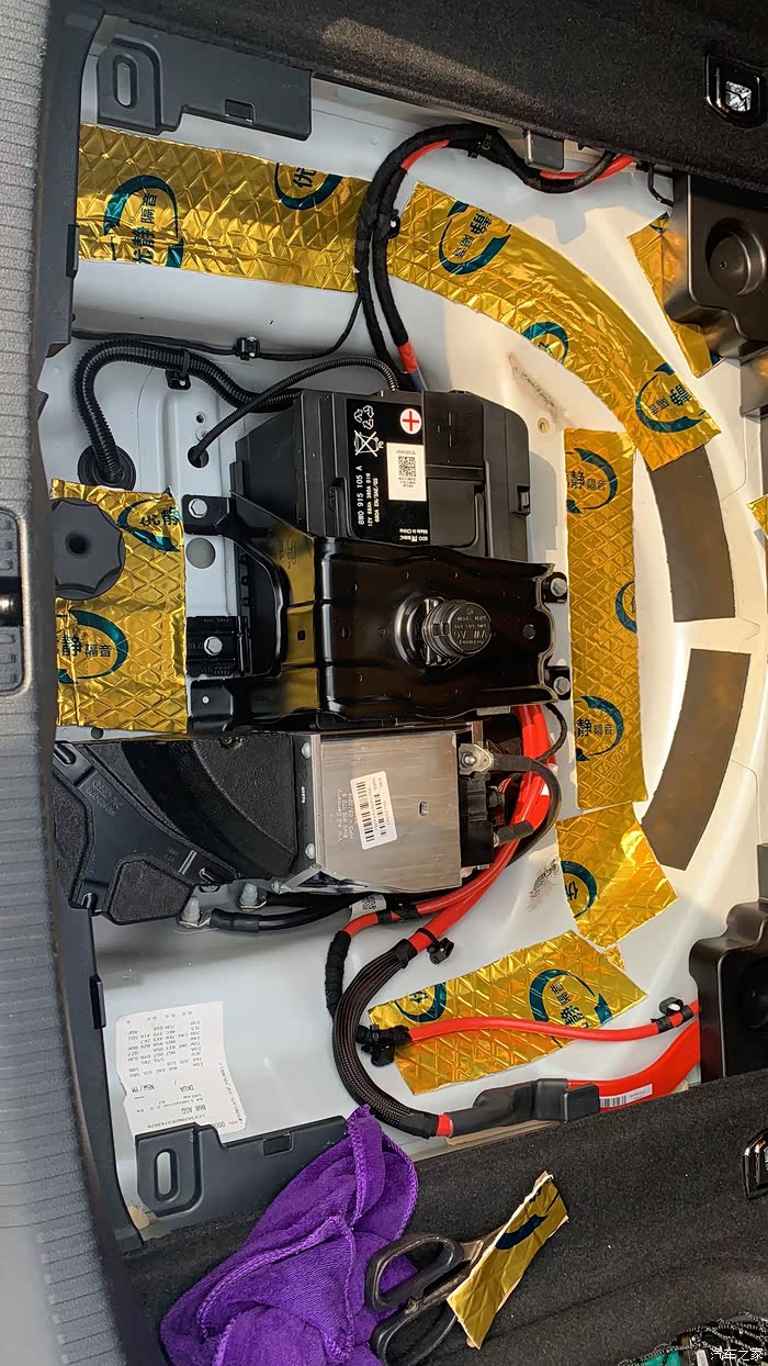

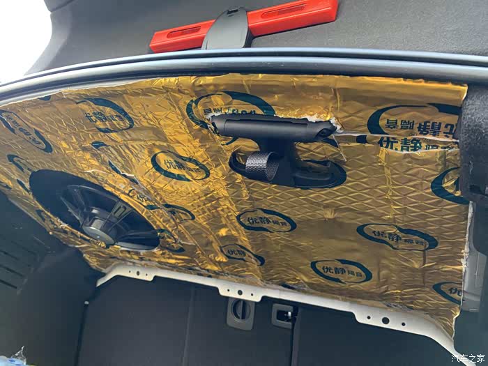

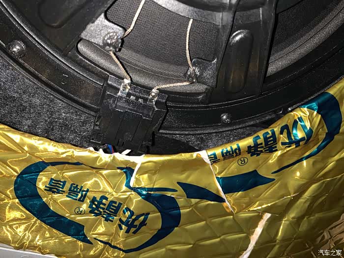

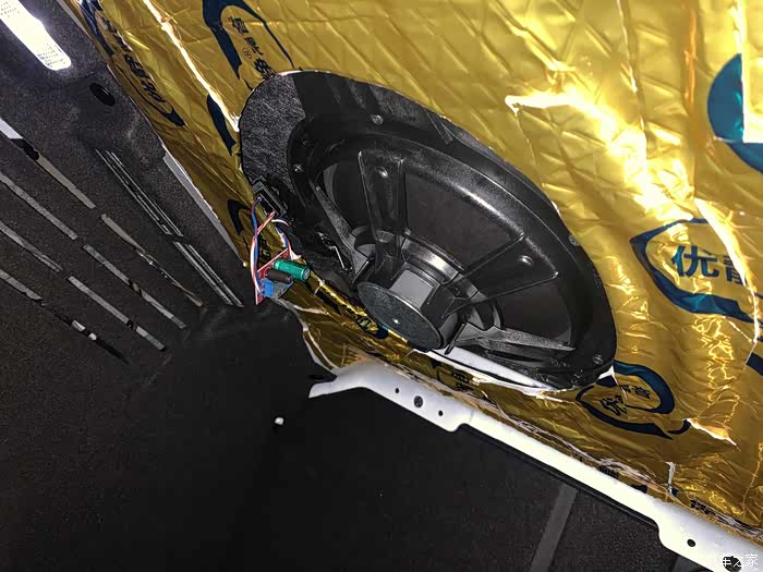

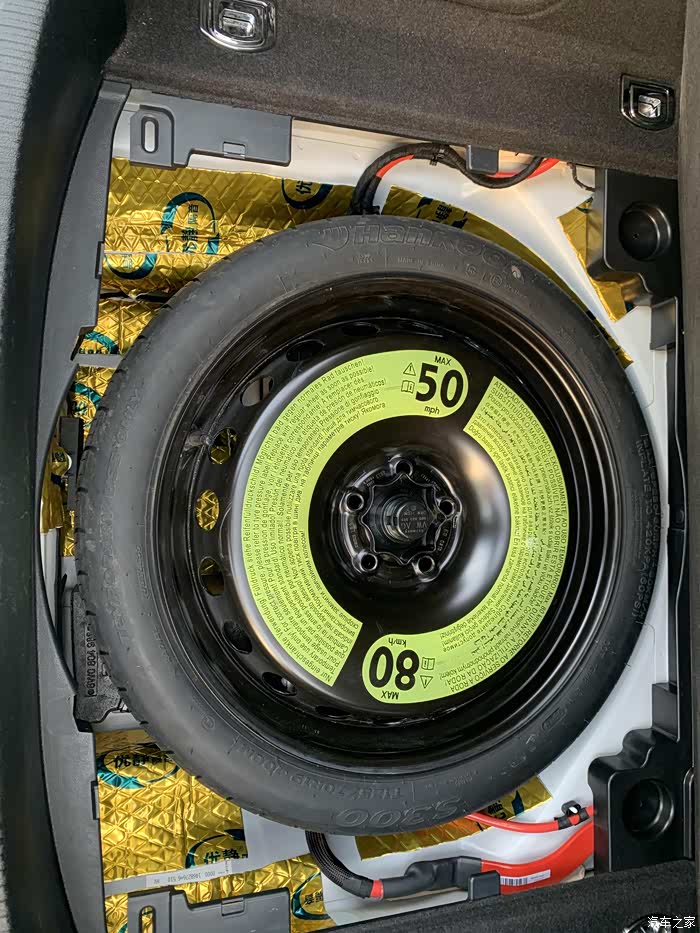

3.用了2天感觉低音不够浑厚,自己又在某宝上买了汽车隔音止震板把后备箱低音那一面全部铺了一遍,最后剩余的我还把后备箱做了止震,感觉还可以,除了声音太大后低音喇叭要破音其它各方面还可以,但是就是有点上头(轰头)使用起来还不错,我以为这个事情就这样算了,结果去年年底开车带娃娃去耍,开了一次长途才发现低音上头太严重,还没到目的地老婆就说后面音响开着有些不舒服,一会后儿子不晕车的直接吐了加上山路多,我当时就郁闷了下车直接把后低音线拔了
这个就是汽车隔音止震板,自己铺的不好看多多包涵
剩余的汽车隔音止震板把后备箱处理了一下
剩余的汽车隔音止震板把后备箱处理了一下

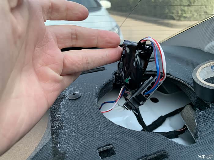

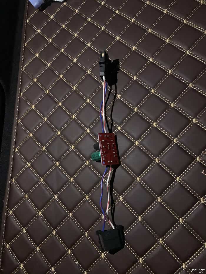

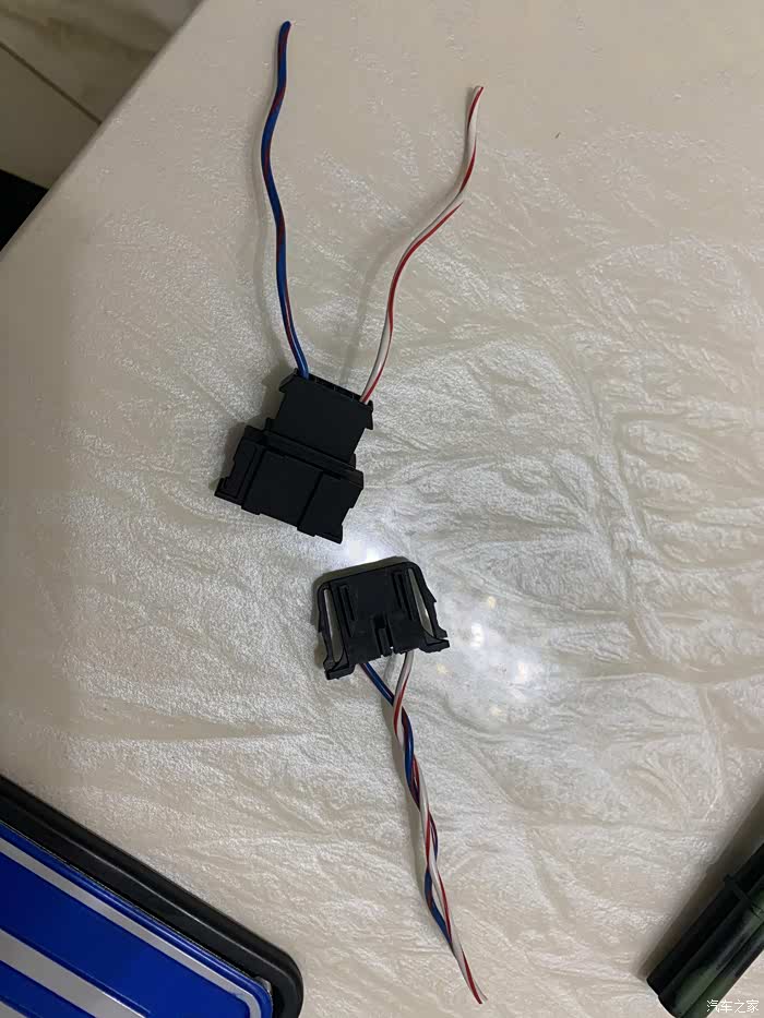

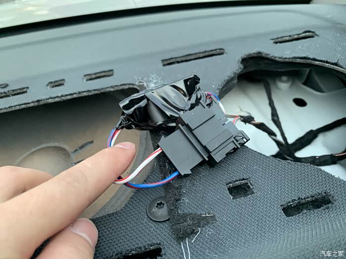

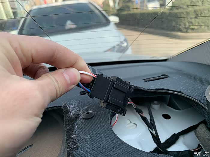

4.拔线后的确没有轰头,而且我还把低音加了2格感觉还行,但是时间长了还是感觉少了点东西,今年1月份闲来无事逛了论坛,实在无聊想把后排换一个BO低音,但是看了大家说bo可以减少共振,但是还有有轰头,关键我的车已经不共振,看大家说还有有问题,又想去音响店改装,论坛上看了很多自己决定还是能不花钱最好毕竟自己也喜欢折腾,网上买了一个分频器,想把低音线通过分配器过滤一次,然后输送到低音上效果会不会好些,于是漫长的等待又开始,下面请出本文的王者分频器(期间我也用过其它分频器效果不好最后才买的这个)买了一个原车的公母插头无损安装成功,上车试音完美,低音浑厚没有一点点共振而且不轰头,特意喊同事听了下,他说比他自己在改装店改的音响加DPS效果还好,现在低音浑厚,人声清晰。自己终于处理好,现在开车就是一种享受,下车后都想在车上多听下音乐
写的不好多多包含
写的不好多多包含
公母头
两头是插头,中间是分频器
没有布胶带,用的电工胶带包了下,防止和金属接触,原车插头直接对接就搞定,无线破线伤原车
