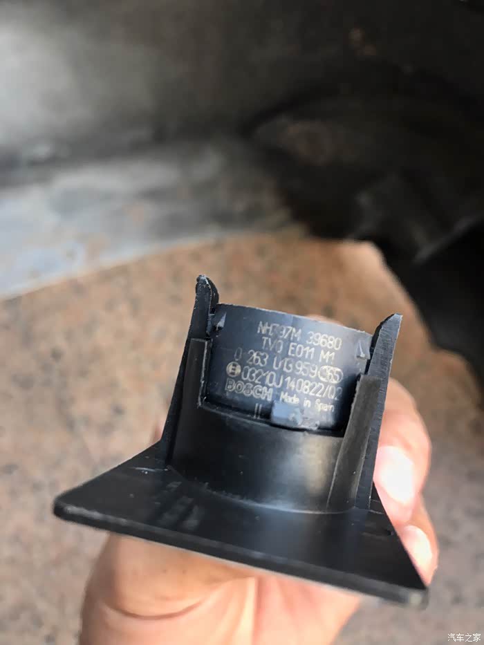

,原厂探头,主机博世代工的,不用破一根线,预约提车马上去装

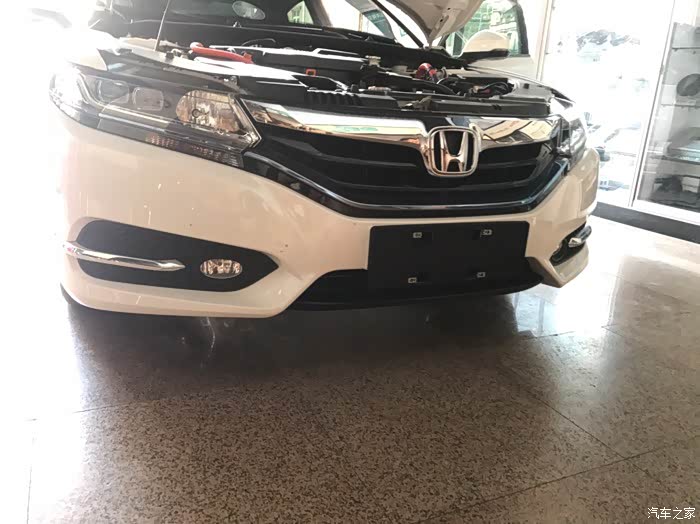

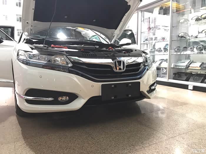

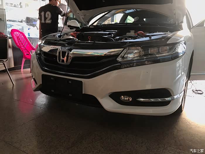

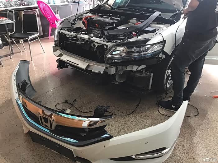

提车第二天就到店安装了,马上直播
包围跟2.0一样

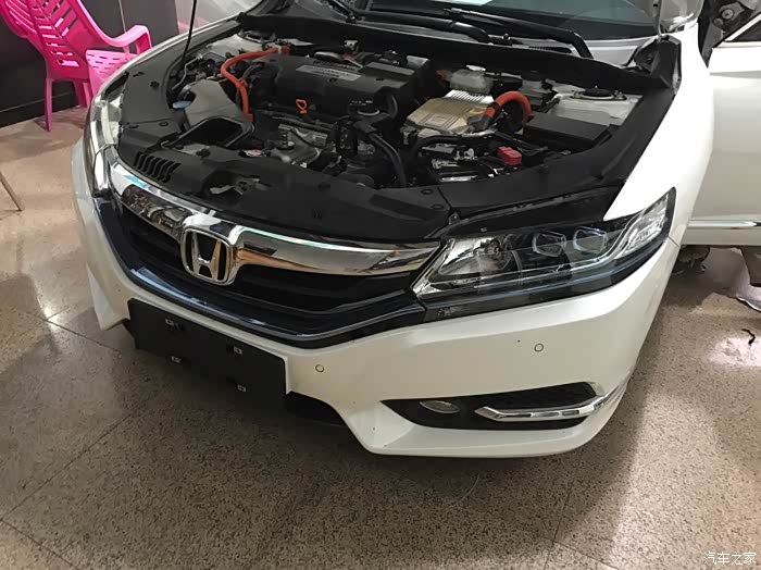

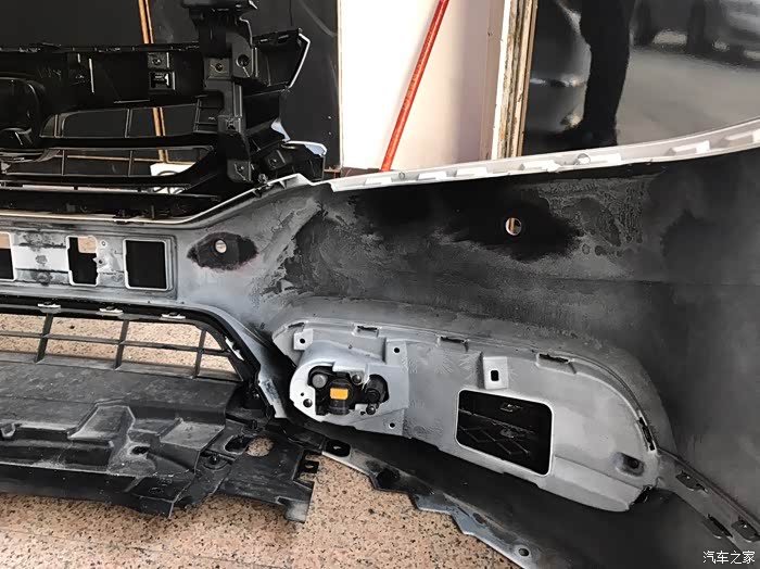

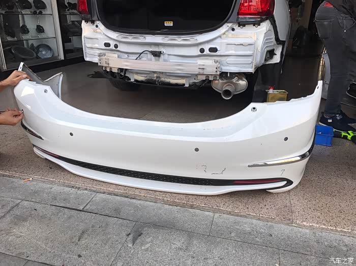

后面光秃秃的,说好的双边单出的,想买一条假的装上,想想还是到时后段整条换Si的,回家帮老婆大人洗脑,Si怎么好看,怎么好看

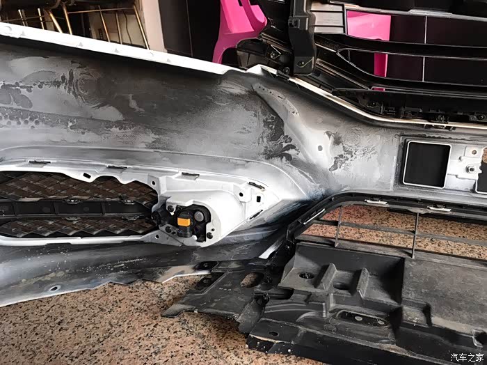

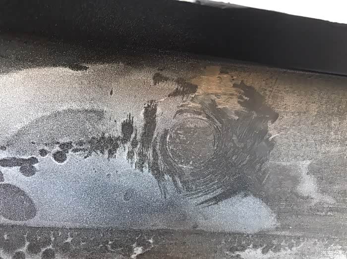

里面那么脏漆喷一半留一半,果然是穿上衣服才好看,拆开什么车都一样

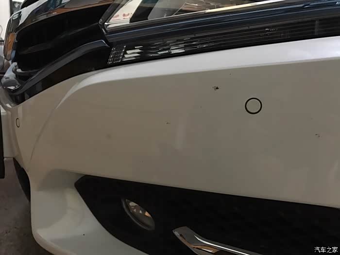

里边还有预留位,还好,不用像加装那样不是原装位置
原厂博世雷达,不是那种加装类型通过协议进屏幕显示

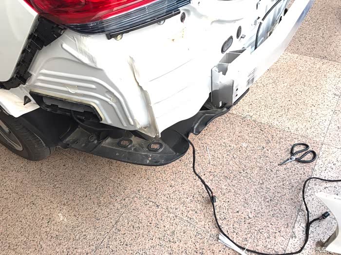

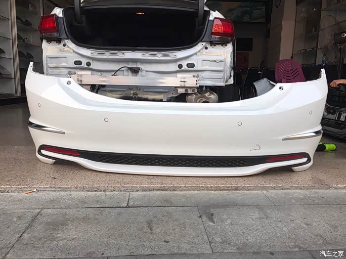

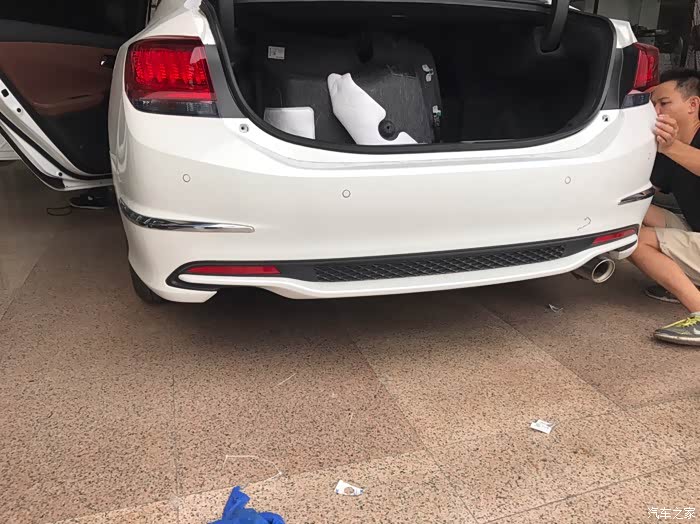

后面的防撞梁比雅阁厚道,这个是铝的,挺厚的,雅阁还是薄薄的铁皮,打好洞,师傅还是挺熟练的

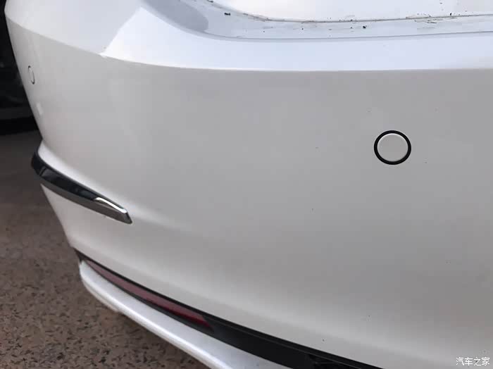

装好后面四个了,跟思域新款一样,内置平的,比加个外圈凸出来好看多了
手工不错??原装

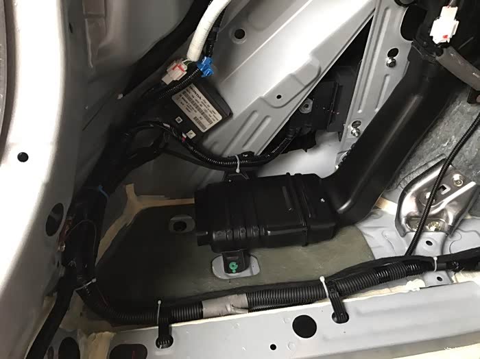

师傅在走前雷达线

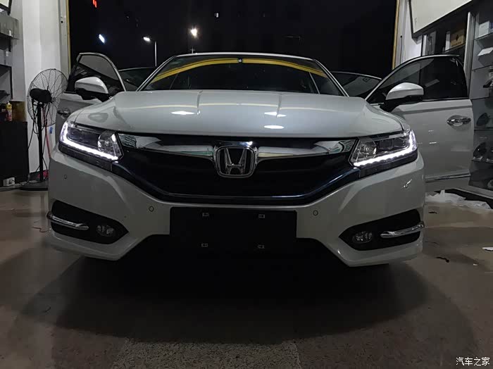

有雷达看起来没那么单调了
瞬间升顶配了
瞬间升顶配了

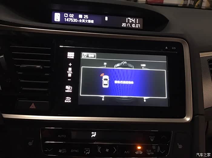

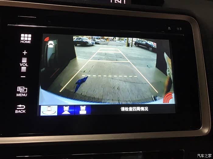

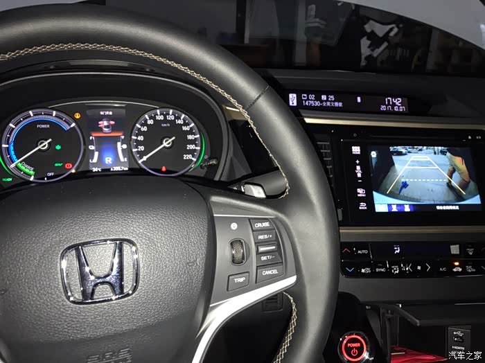

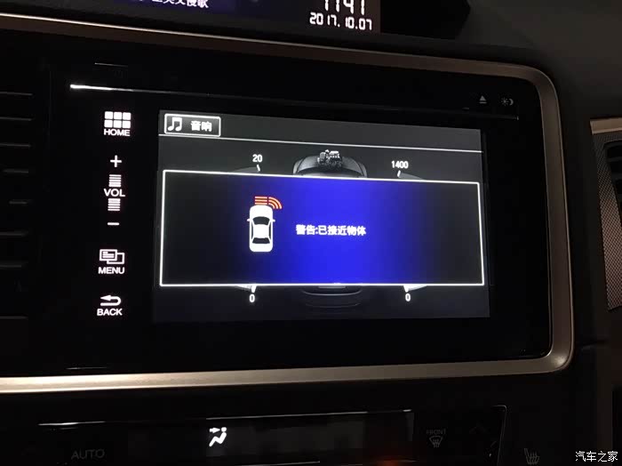

倒车前面有两个角雷达显示 后面四个
前进四雷达 有木有很屌

原厂雷达主机,线跟着原车线走,给个赞,手工很好

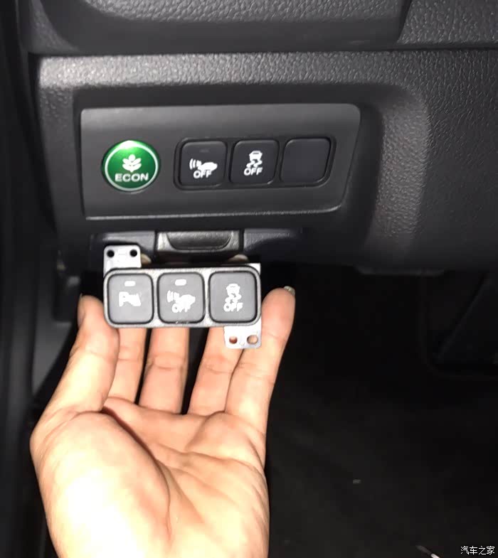

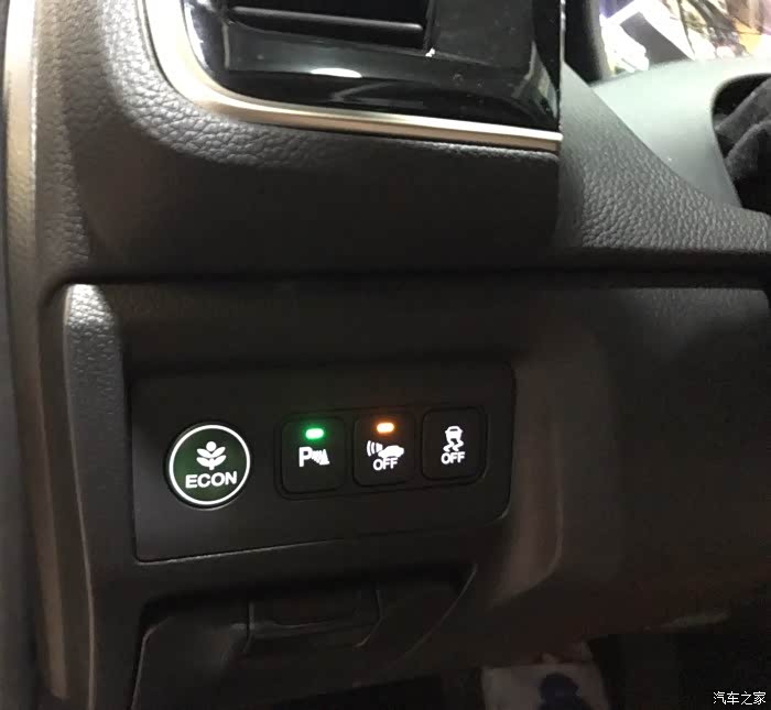

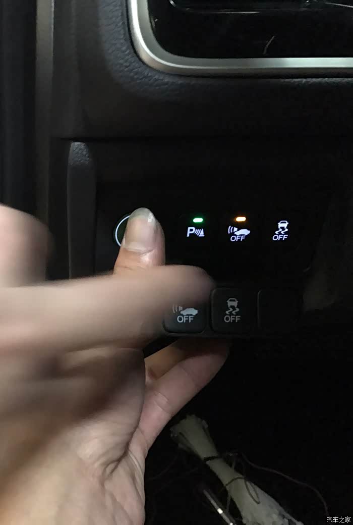

原车低配没雷达按键,开关也是原厂,打着本田英文,日本制造
低配少线还要插上高配原厂线
换上高配开关,所有按键正常使用,顶配了,省了两万块

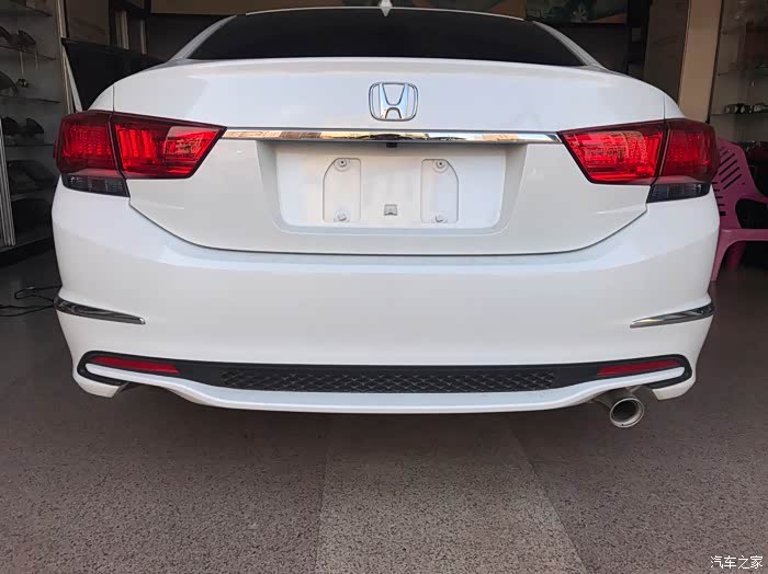

前四,手工细节很重要
大鹏展翅收尾,辛苦了一天,总的来说还是值得的
