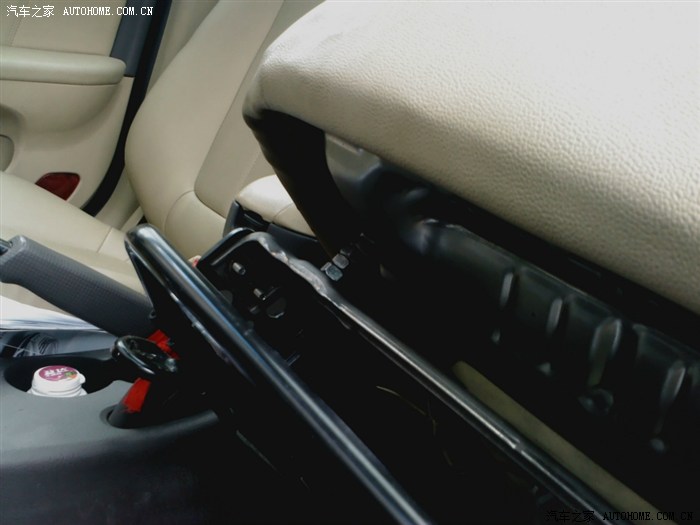

首先拆除座椅左侧护板。

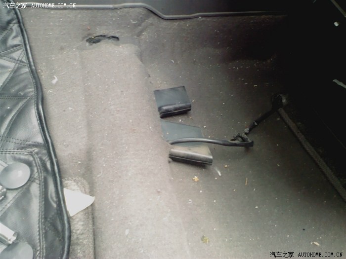

然后拆除座椅4个支撑角的螺丝。

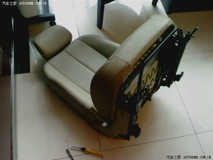

座椅拆除以后的效果。

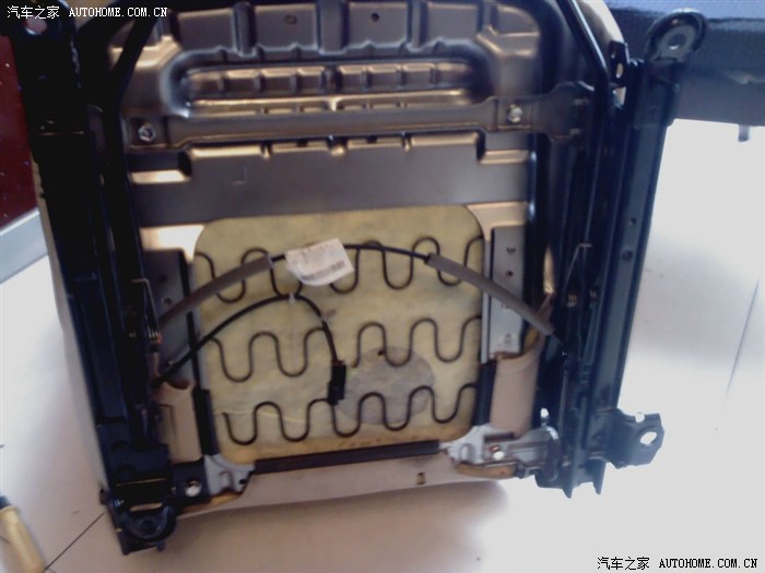

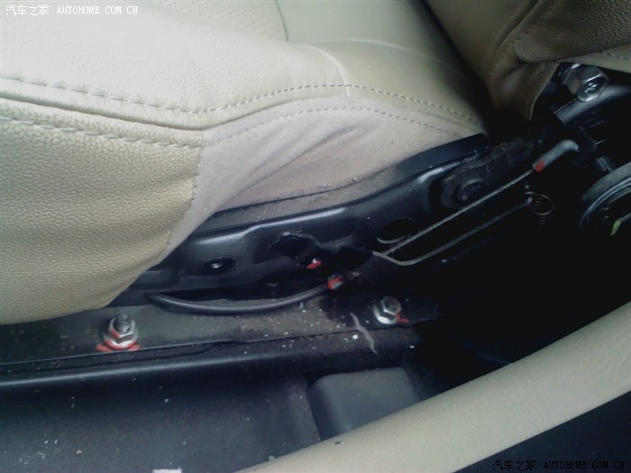

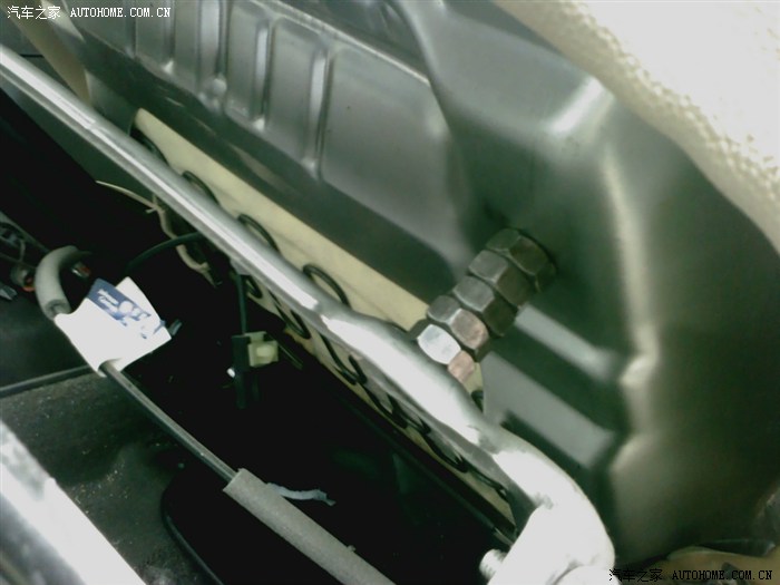

看到座椅底部4个螺丝,将4个螺丝拆除。

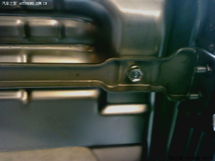

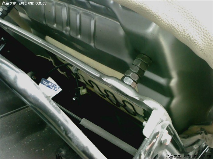

就是这个螺丝。然后买4个加长的螺丝,配上螺丝垫。或者螺母。

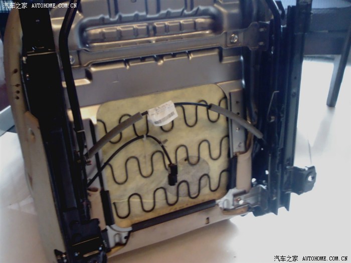

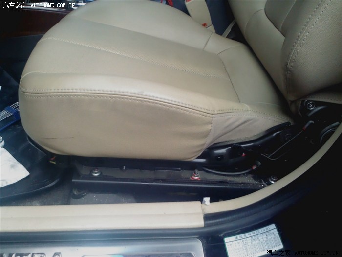

我安装完是这个样子。

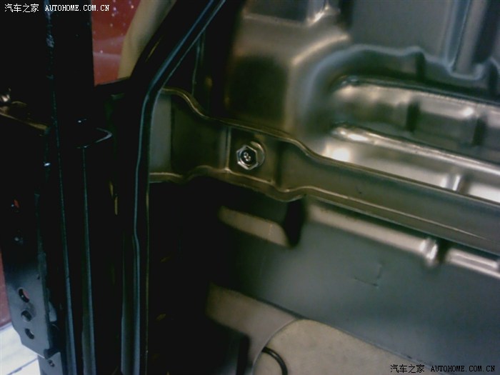

另一侧,角度看看。

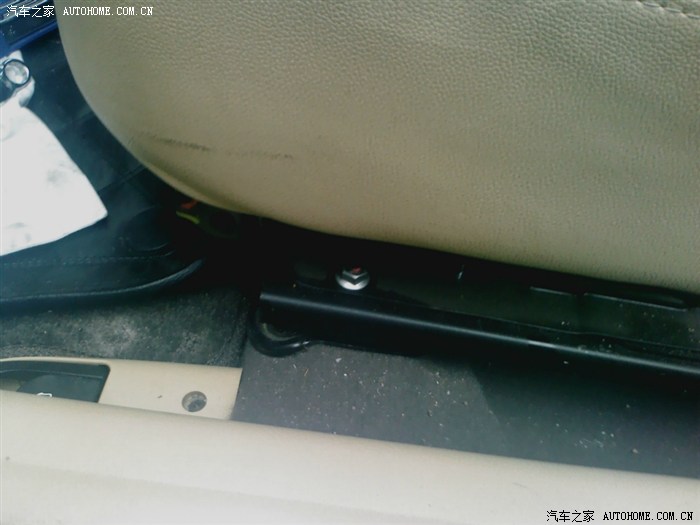

再仔细看看。
车座下面有空调出风口哦。后排乘客可以享受空调的。以前没注意到。
