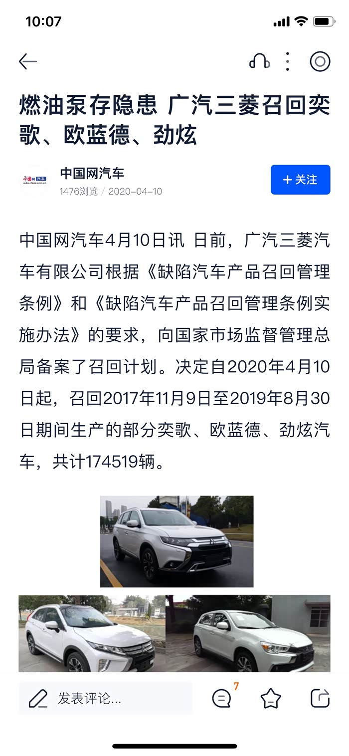

当我看到这条消息时。我只想说:千年等一回啊,居然让我中了,此时此刻我只想静静,今天可以买上一注彩票了,电话咨询了我们当地的4S店后,确认确实是有召回的情况,简单的沟通告知我的车也在召回范围内后,售后的工作人员便给我做了登记预约,转天就直接过来了。

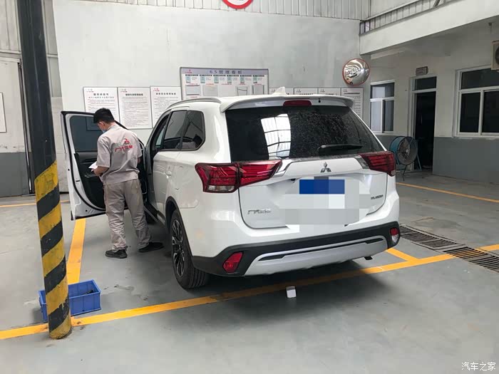

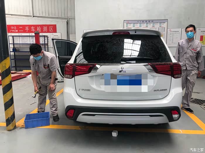

办理手续的功夫,售后师傅就准备开工了
来吧,开始收拾东西吧

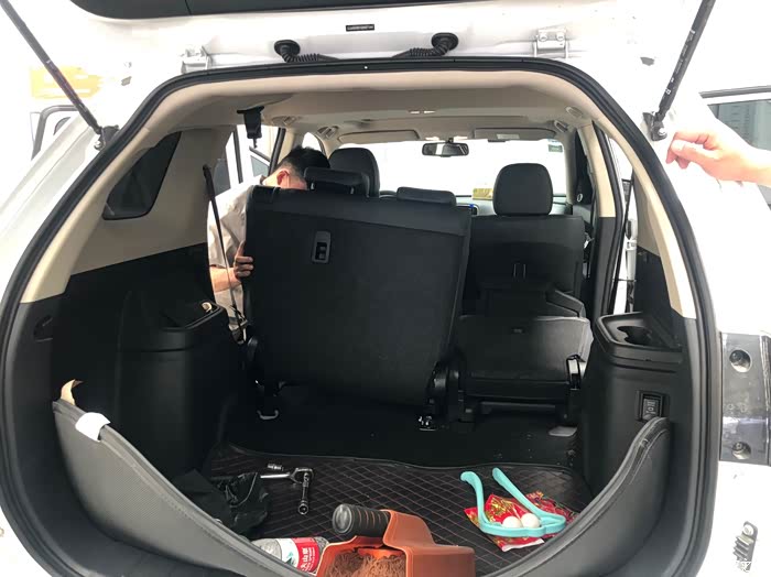

上来就是一通拆,拆拆拆,拆的我心痛啊

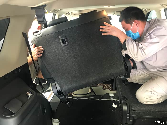

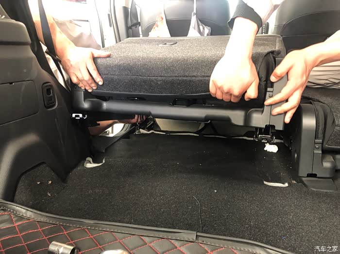

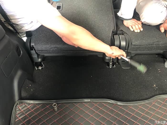

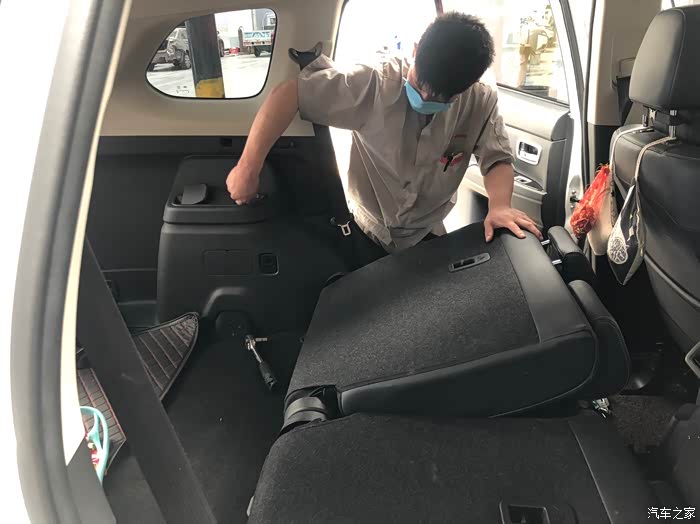

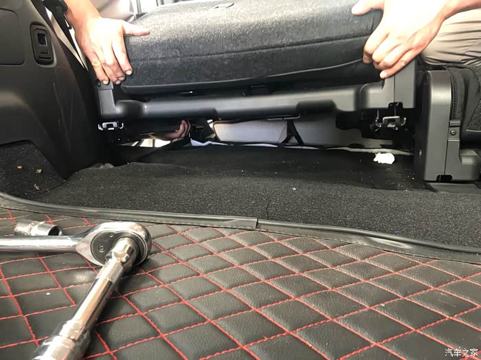

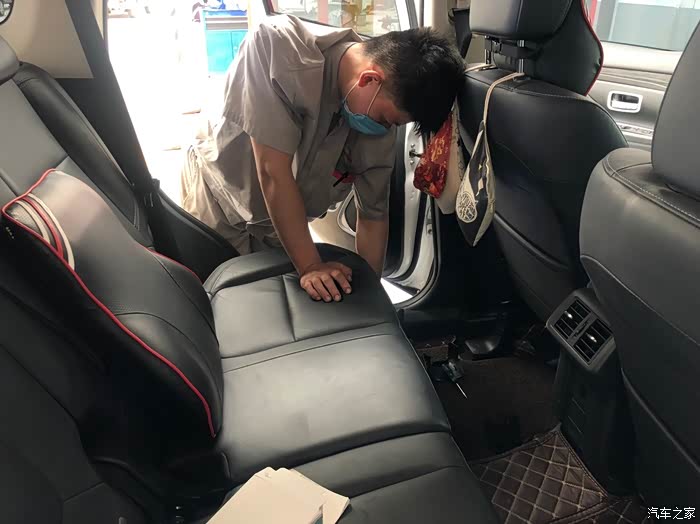

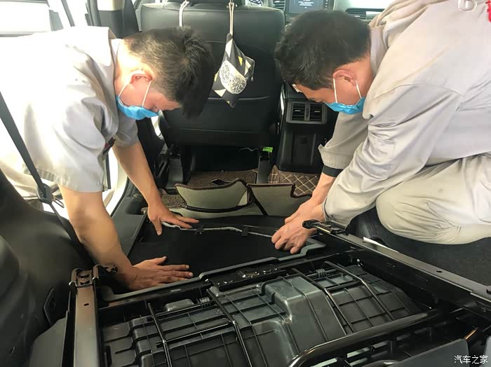

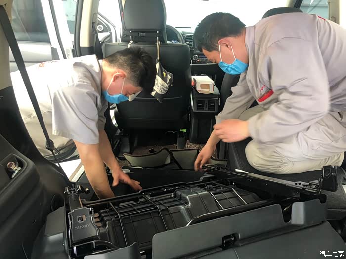

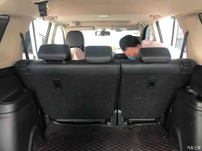

后排座椅全部要拆,不然拿不出来油泵总成
小师傅干的倒是挺利索,三下五除二就把后排座椅拆掉了
温馨小提示,建议大家最好不要在现场看,不然你会………

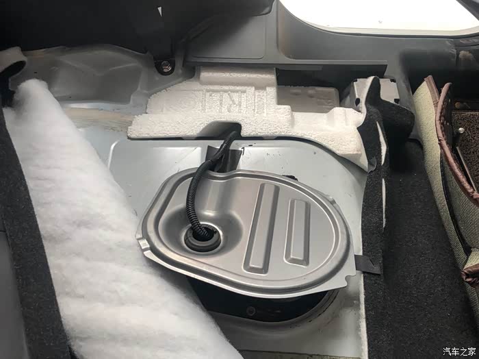

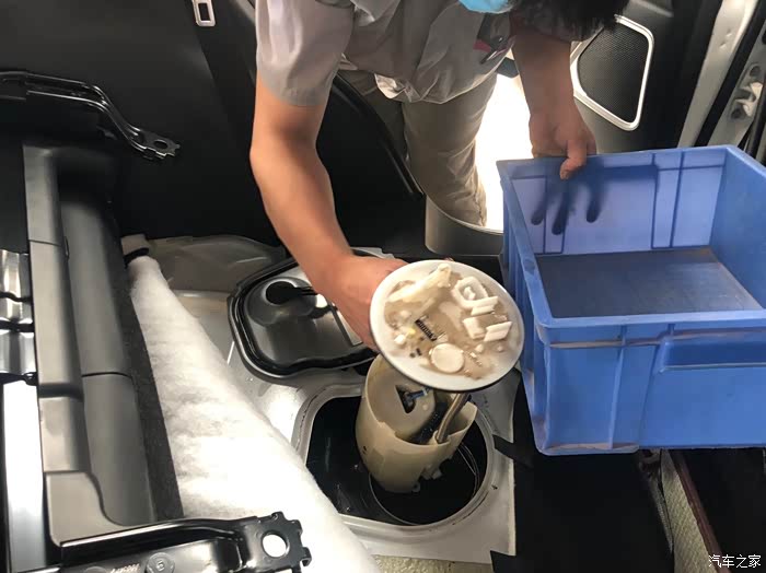

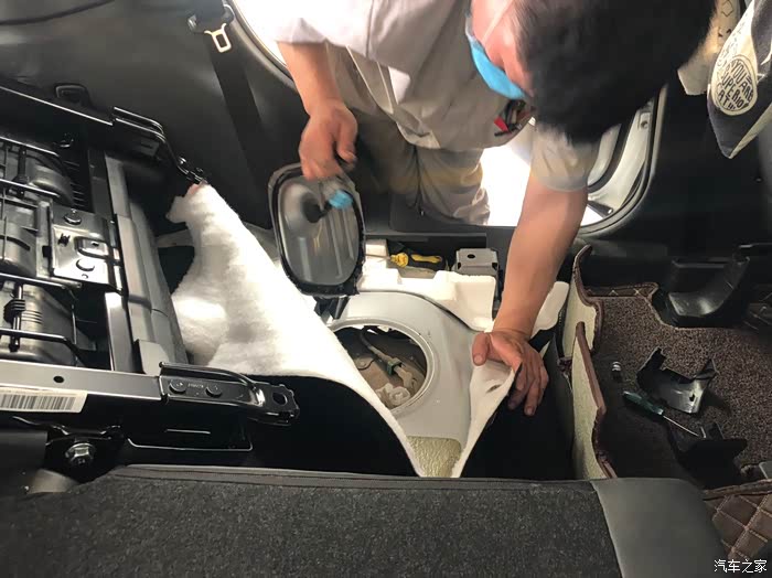

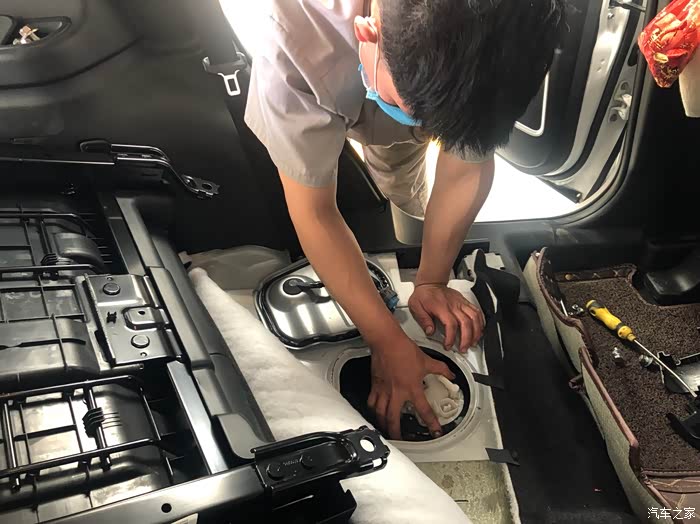

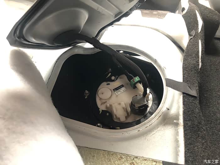

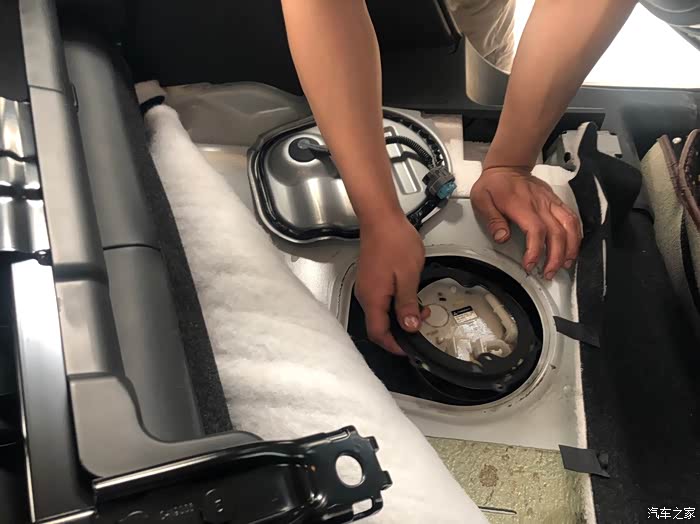

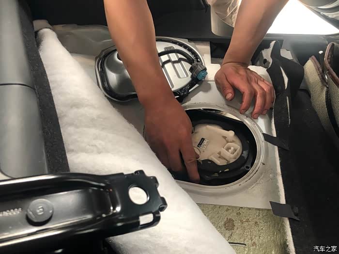

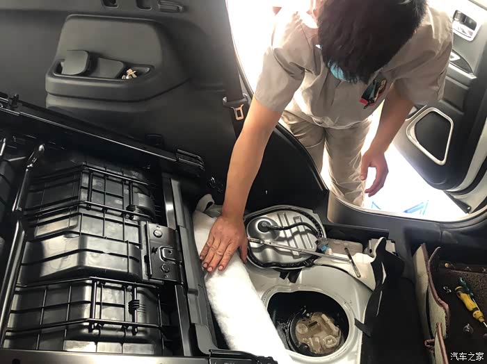

看到了没这个就是油泵的位置。座椅拆掉后就在下面。

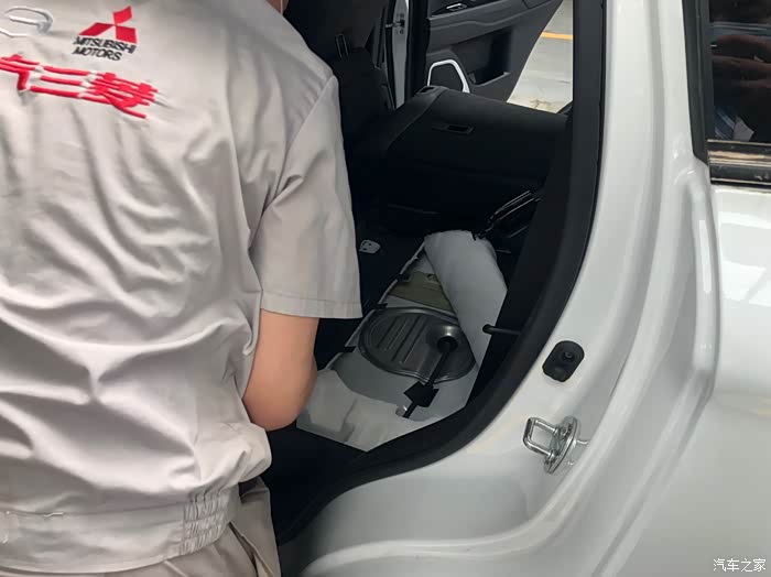

暴力啊,小师傅上来就是一顿暴力拆解啊,难怪一开始售后工作人员让我把车开到这里,就让我去休息室休息。真心不能看呀。不然真的会心痛的。

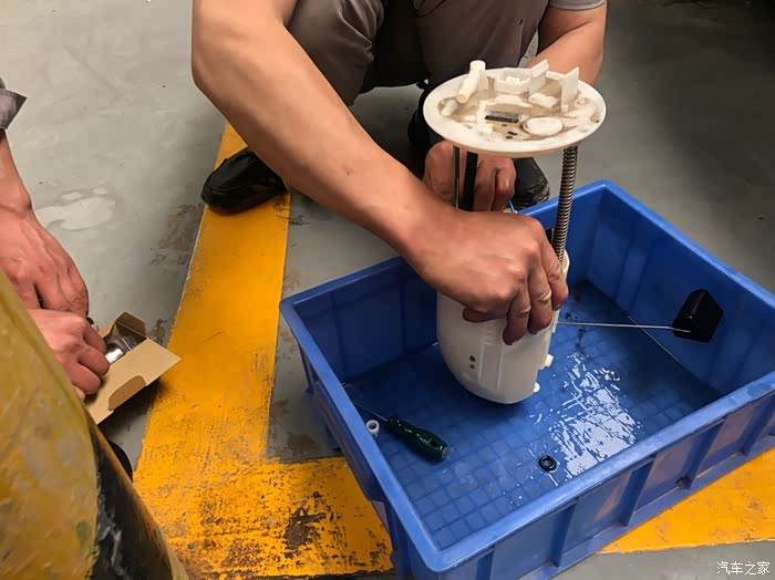

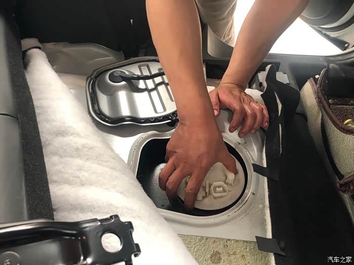

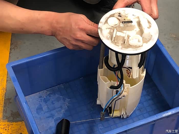

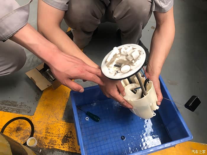

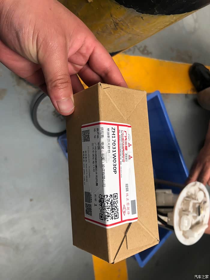

终于取出来了,油泵总成

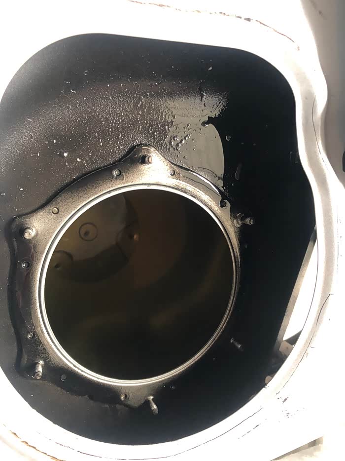

能看到金灿灿的汽油嘛

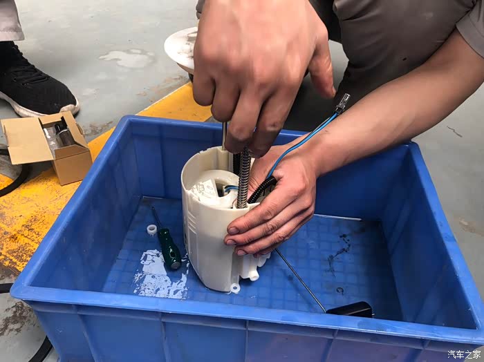

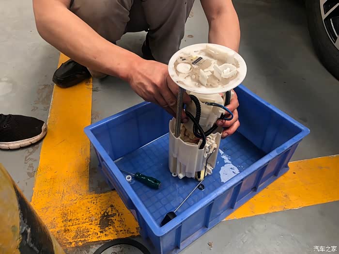

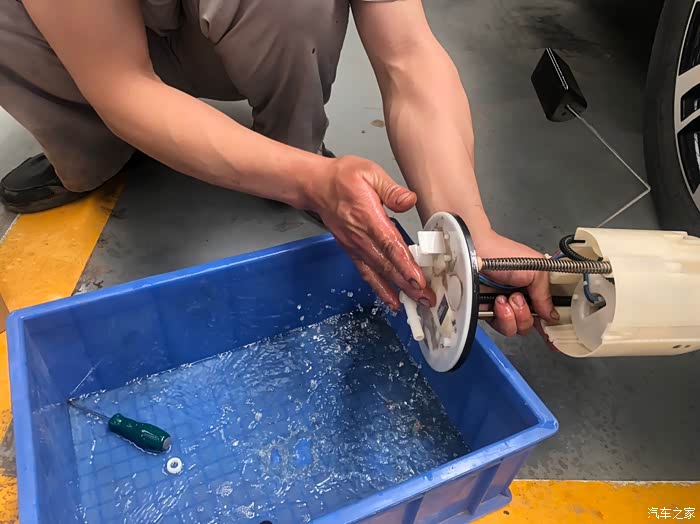

先把多余的汽油倒出来,可惜了我的油啊,就这样浪费了。

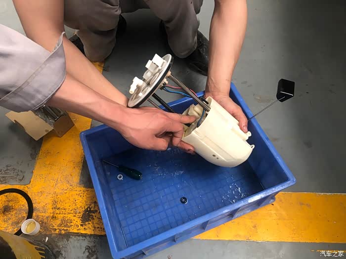

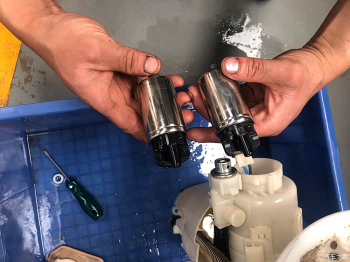

准备拆开,取出泵芯

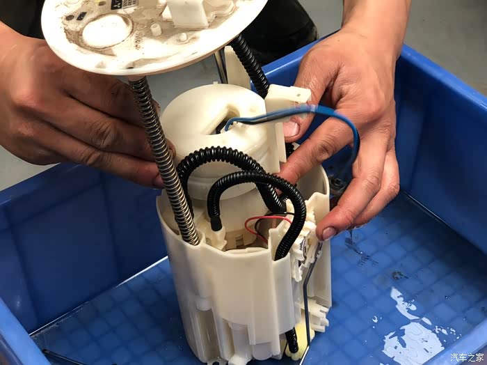

又是一痛拆解
更换新的
看到没,左边的是新的,右边是旧的,还没拆下来。

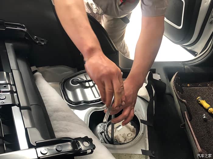

安装固定螺丝
安装连接线,准备封口

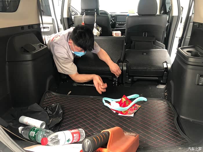

准备上紧螺丝

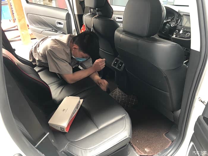

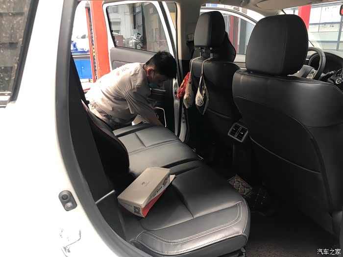

完活,后排座椅安装完毕

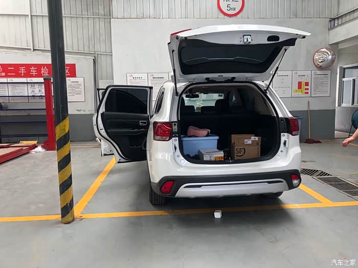

恢复正常,准备收摊儿,启程
在这里要提示各位车主去的时候记得带上保养手册,行驶证,还有就是油箱里的油不要太满,最好是半箱以下,不然师傅不好干活我当时就是油箱里的油太多了,师傅又把多余的油给倒出来了。切记一定要提前预约,更换油泵差不多用了不到一个小时还是建议,各位,不要在现场观看。不然心里会很不爽的
