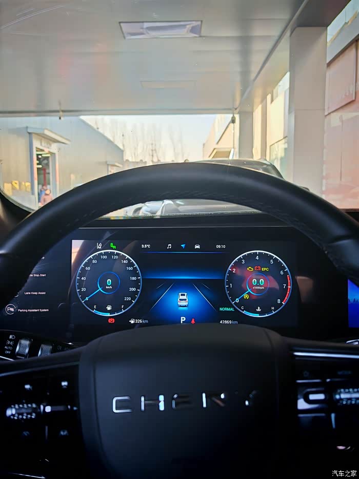

从海南回来车辆已经行驶了42000多公里,趁保养的间隙顺带把天窗异响的问题处理一下。

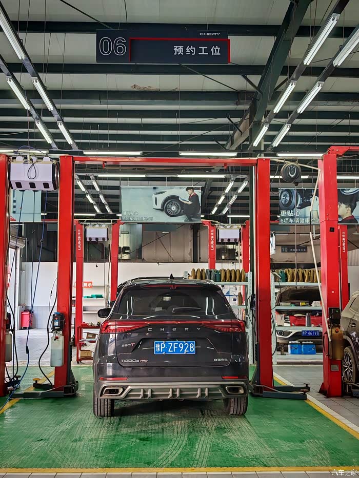

因为提前在APP进行了预约,虽然排队的车辆很多,但是第一时间就开入了预约工位,节省时间的同时并且享受工时费九折的优惠。

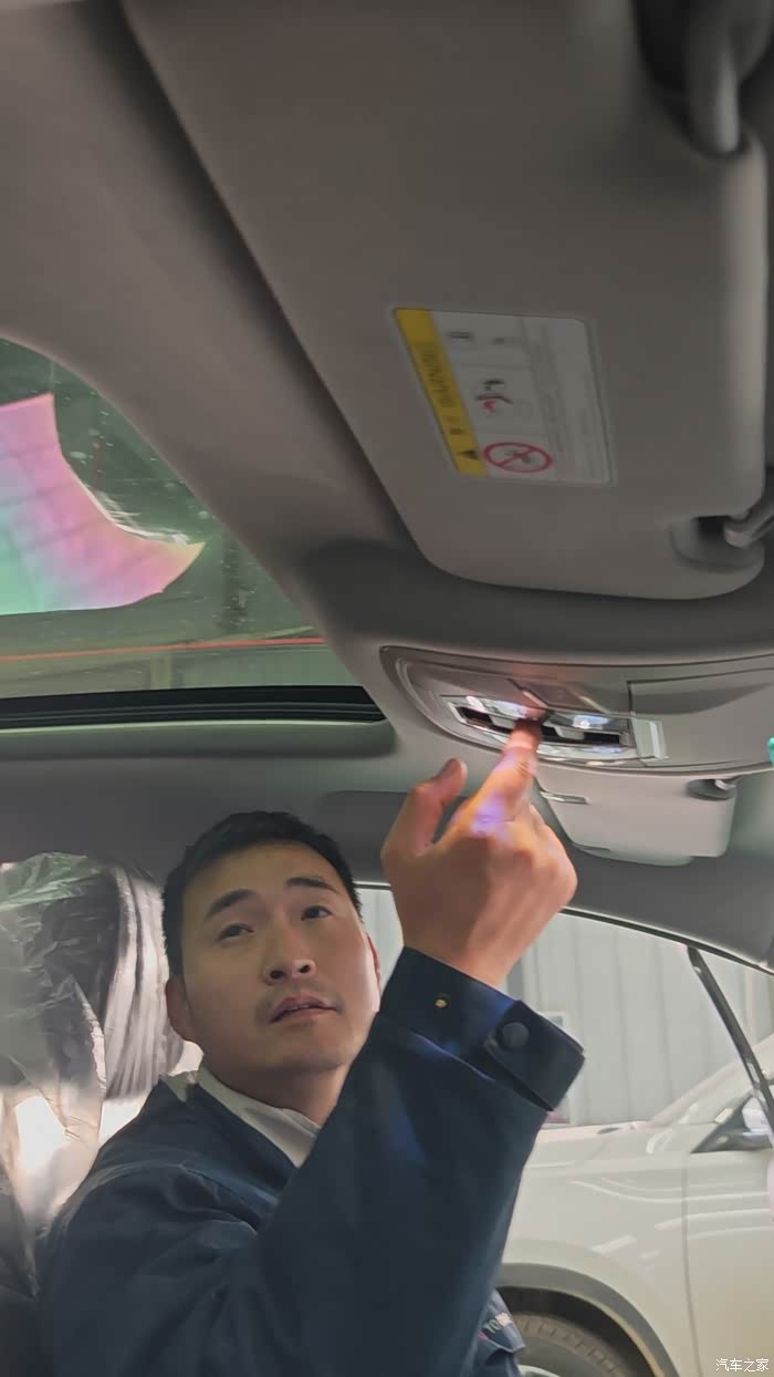

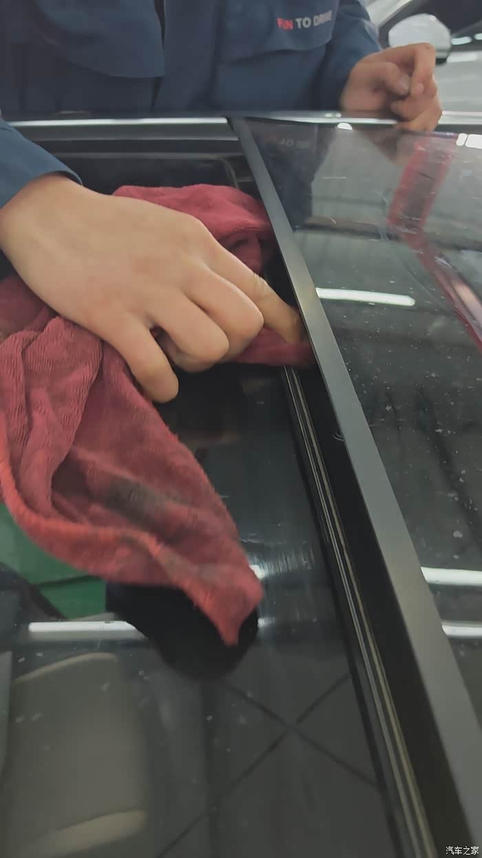

先打开天窗,便于清理密封胶条和缝隙处的灰尘和脏东西。

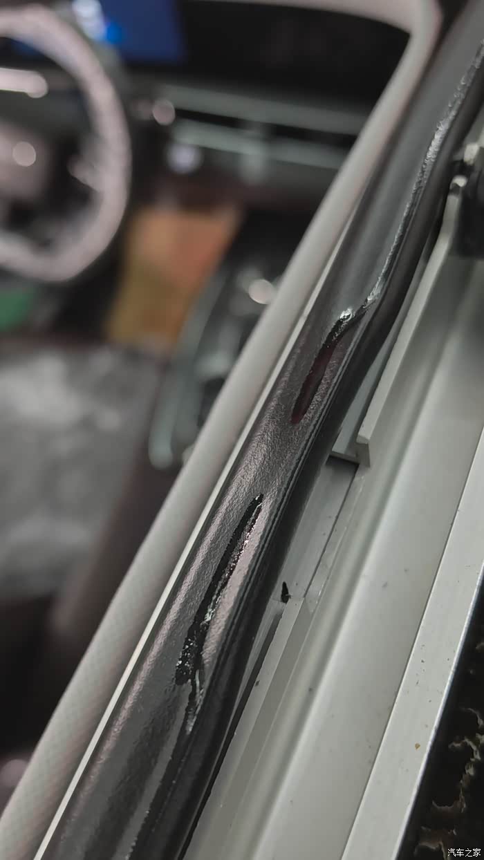

技师用毛巾仔细擦拭密封胶条,便于下一步润滑油脂的涂抹

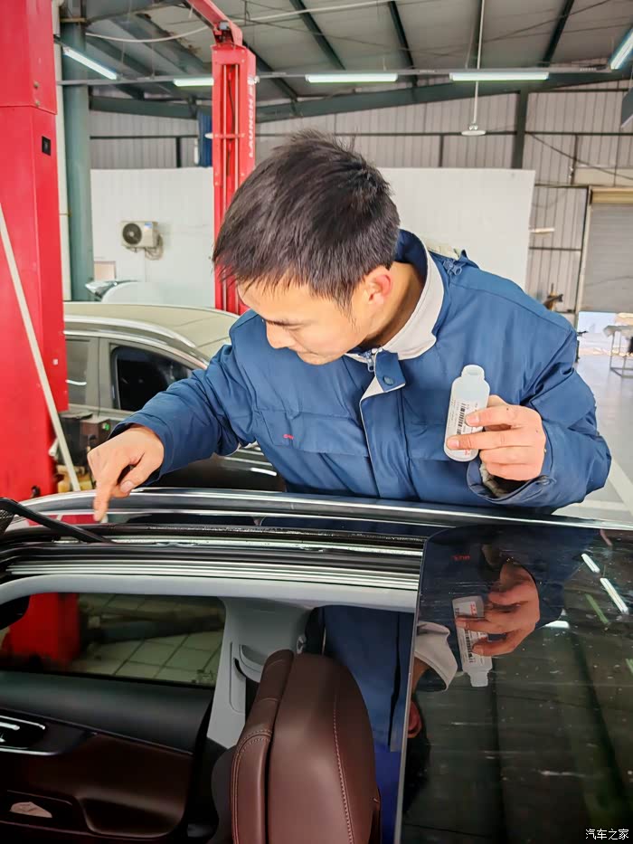

涂抹过润滑油脂的密封胶条闪闪发亮,有一种天然的光泽。此举可以有效的保护胶条并减少异响。

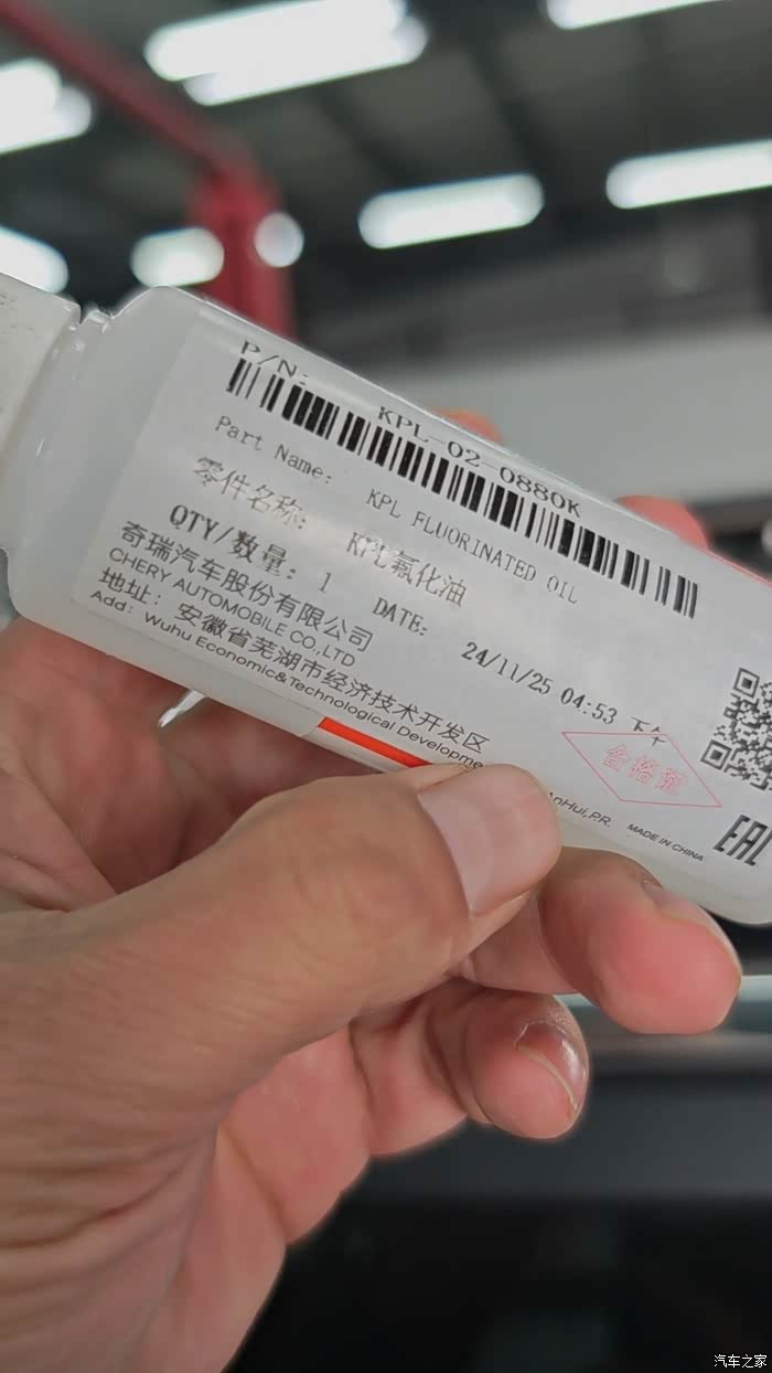

使用的是奇瑞专用的kpl氟化油,看来天窗的保养也很有必要。

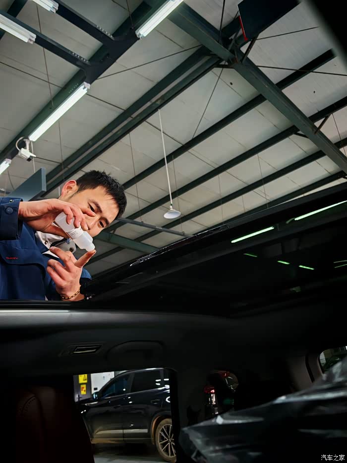

技师在涂抹专用的润滑油脂。
技师均匀仔细的涂抹每一个缝隙,工作一丝不苟,值得称赞。

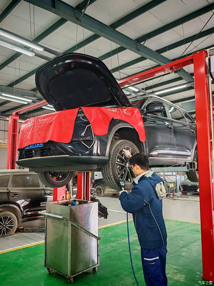

完成天窗的润滑保养后又对车辆四轮的胎压进行了检测,确保在合理范围内。
