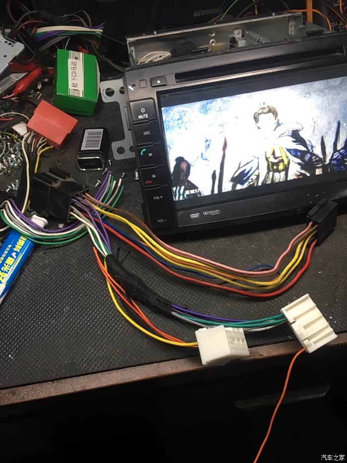

索兰托移植CarPlay教程(二)

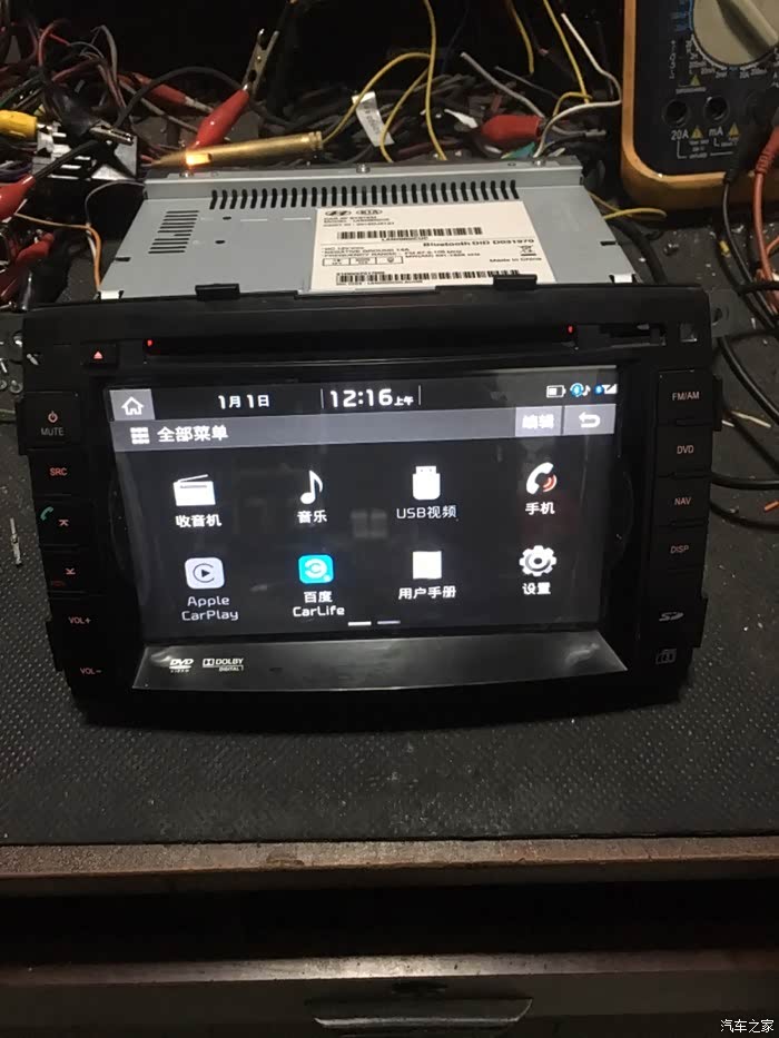

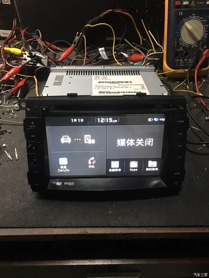

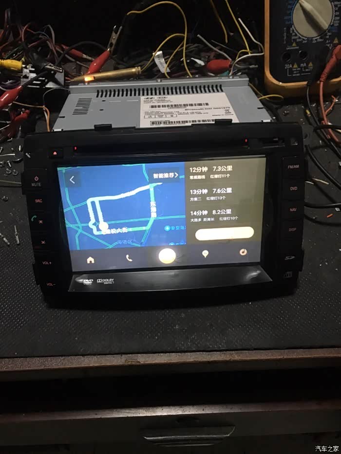

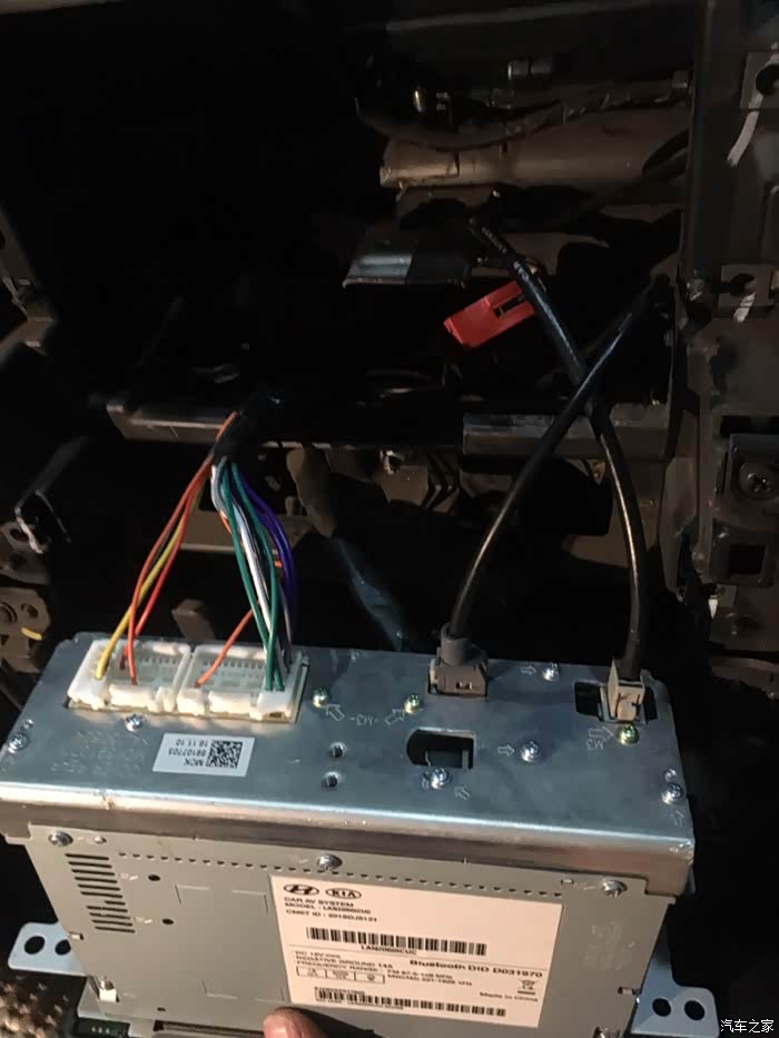

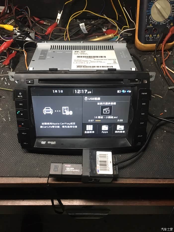

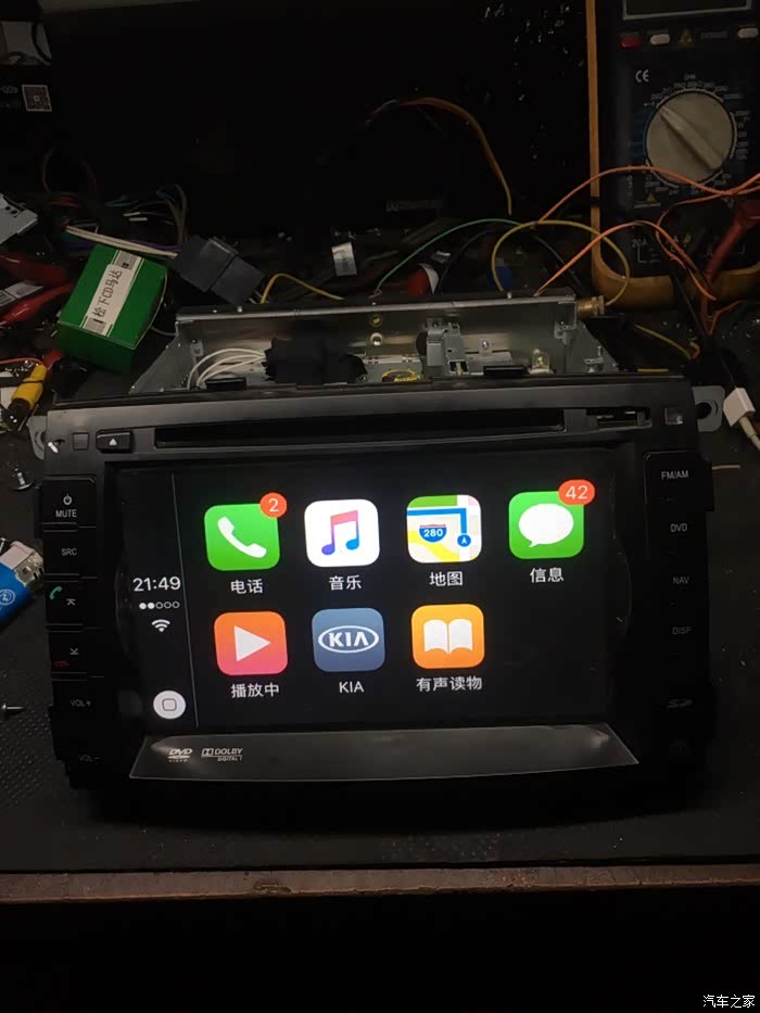

点亮  测试CarPlay  麦克风

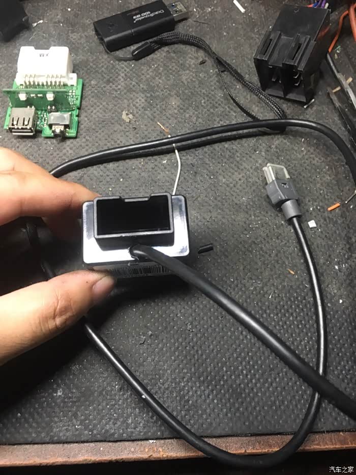

制作无损转接线

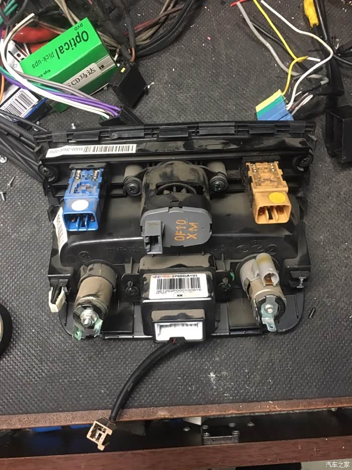

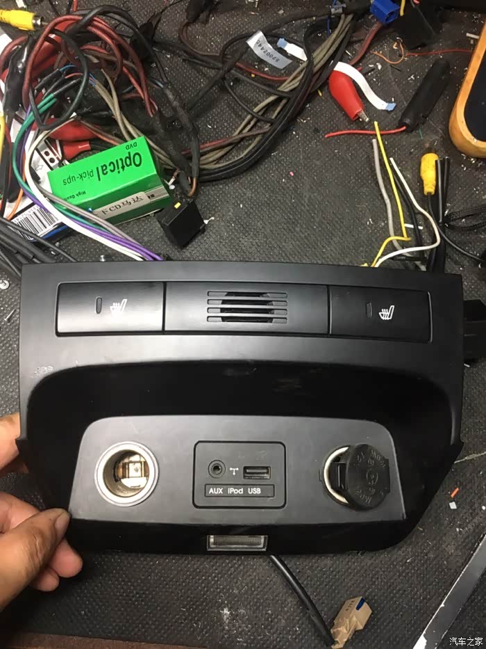

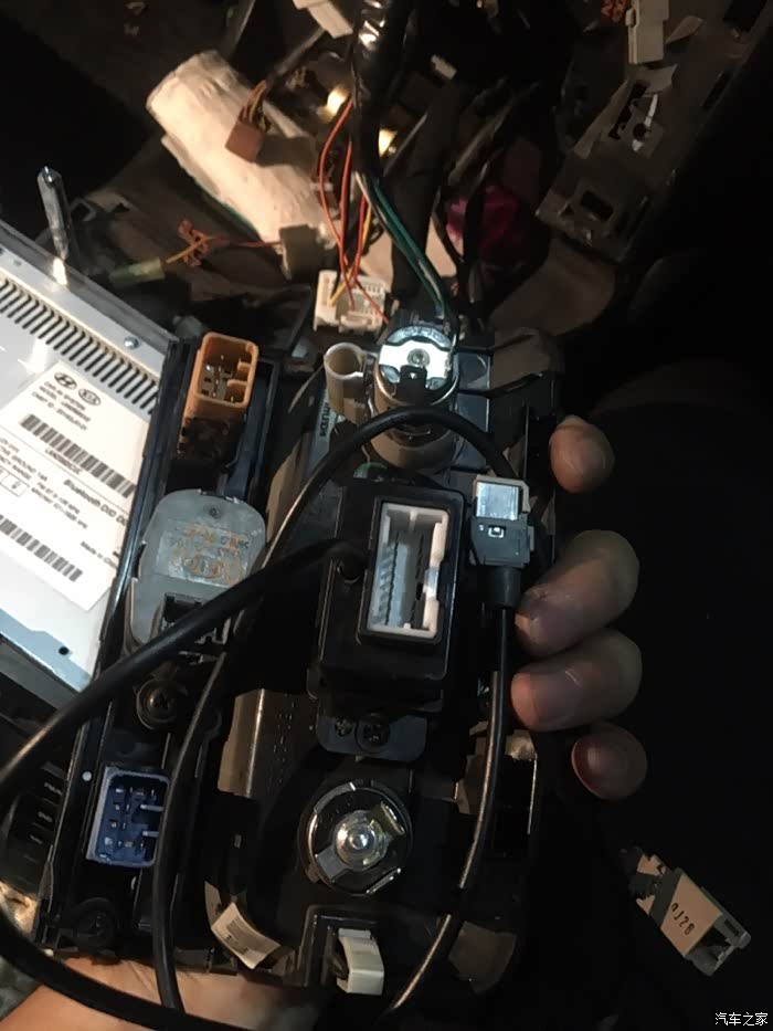

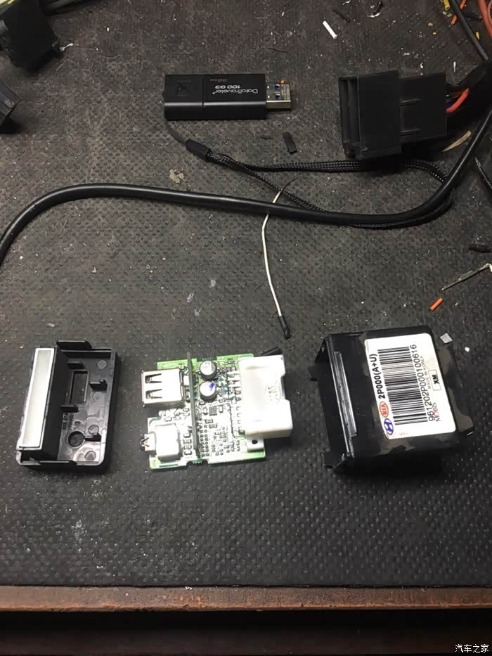

接下来是原车USB模块
没有螺丝固定 两边卡扣 一推就出来了

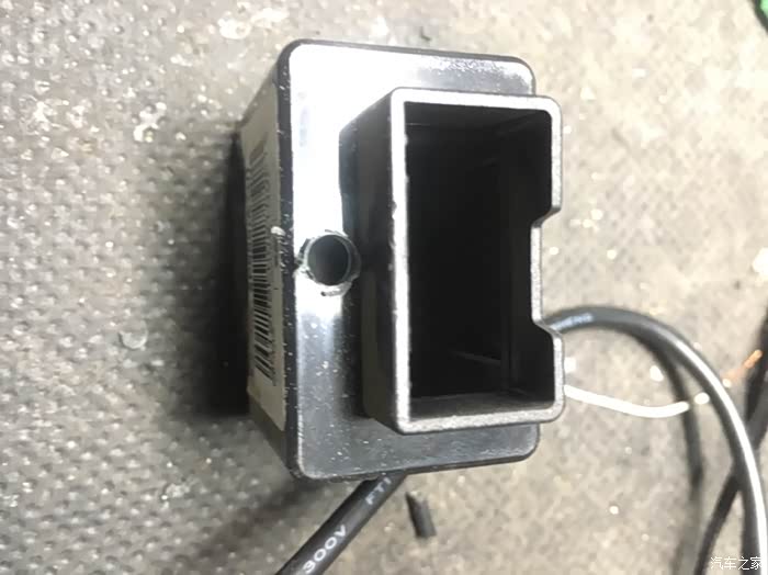

拆开 没有螺丝 全是卡扣

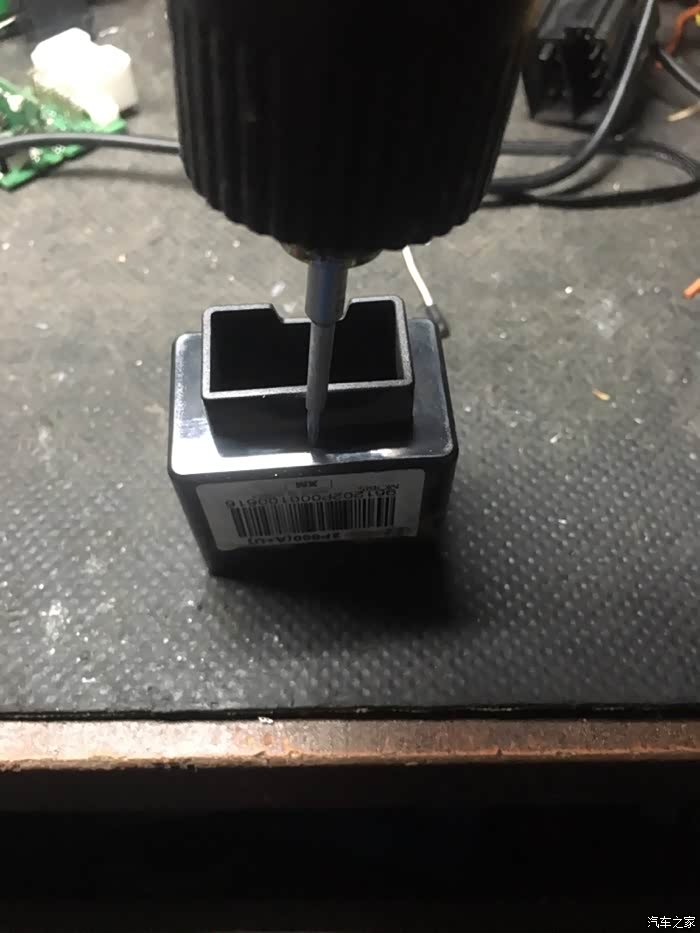

准备开孔
开完效果

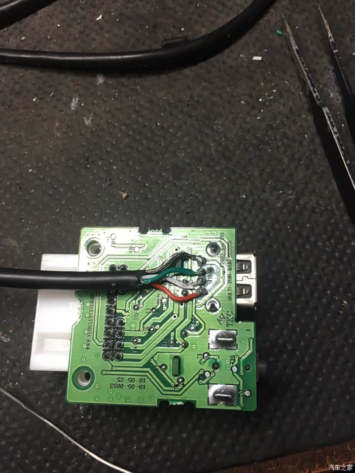

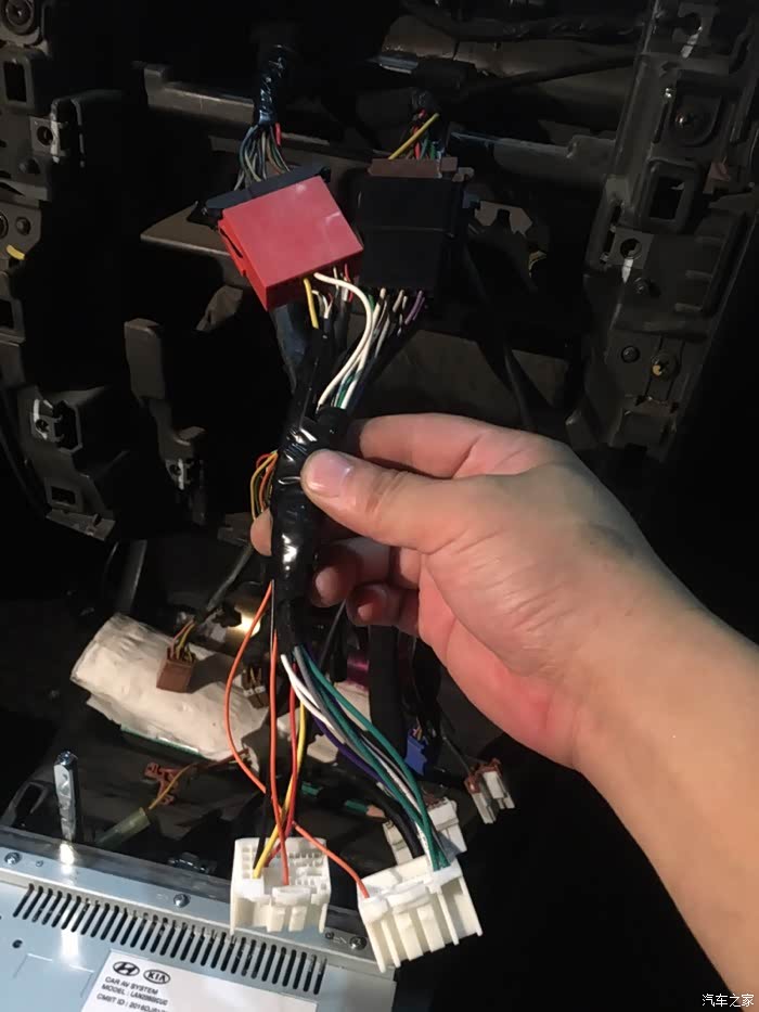

引线

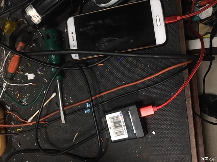

原车USB模块是1.0端口 传输速率不够 不支持CarPlay连接 所以要改线

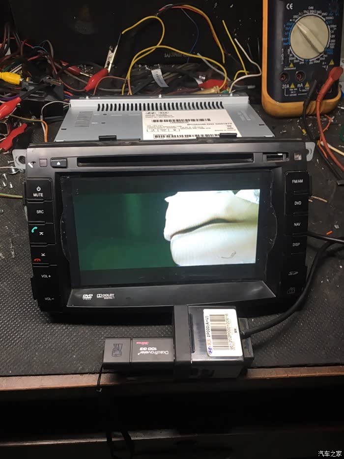

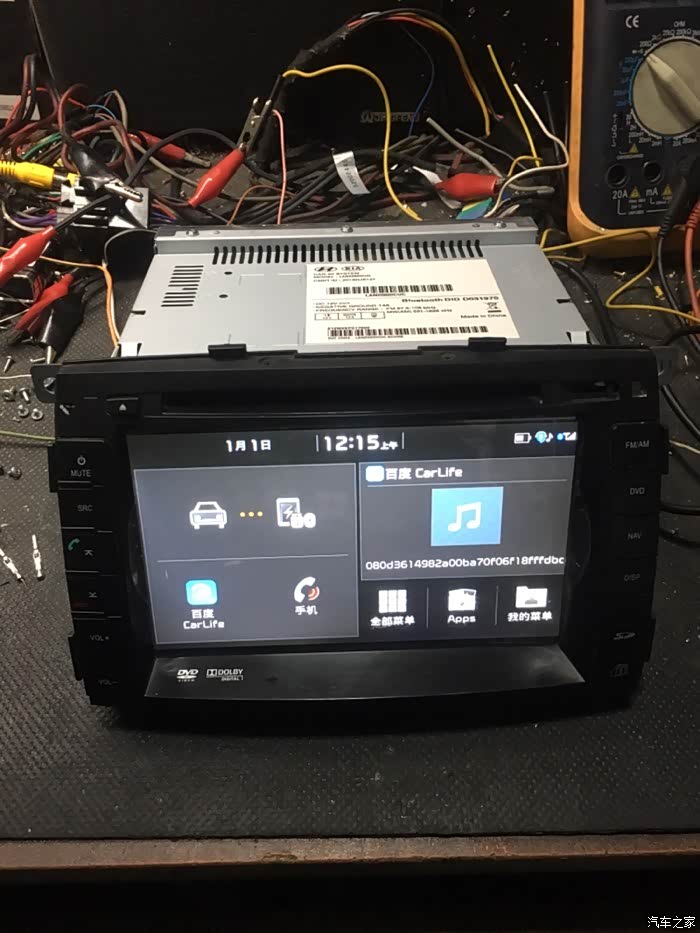

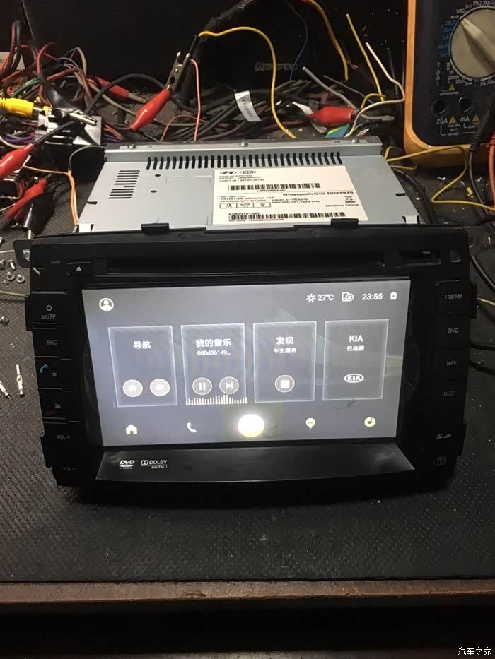

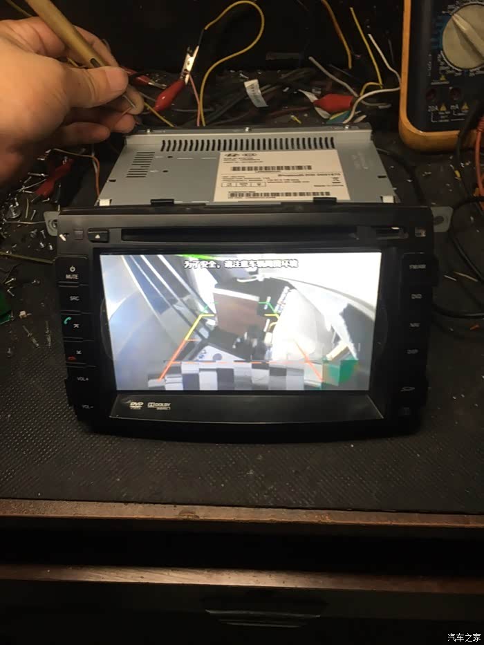

最后的全面测试

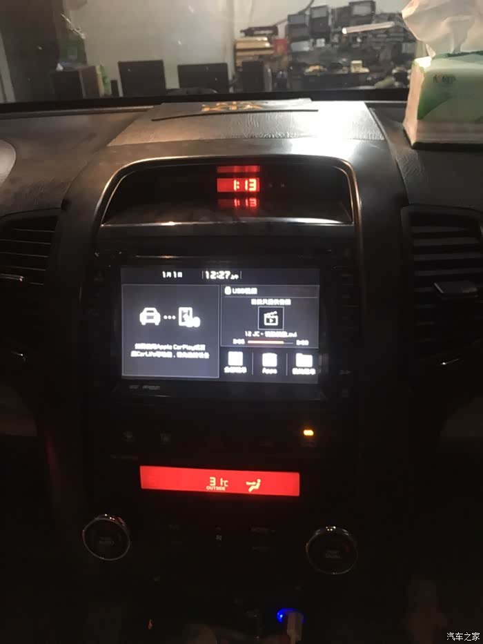

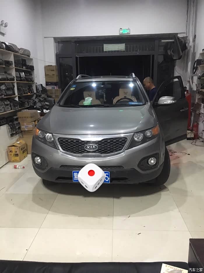

开始装车 (已经晚上11点了)
原车USB
无损转接
效果图 (晚上看不出效果)
历时四小时 移植完成!
