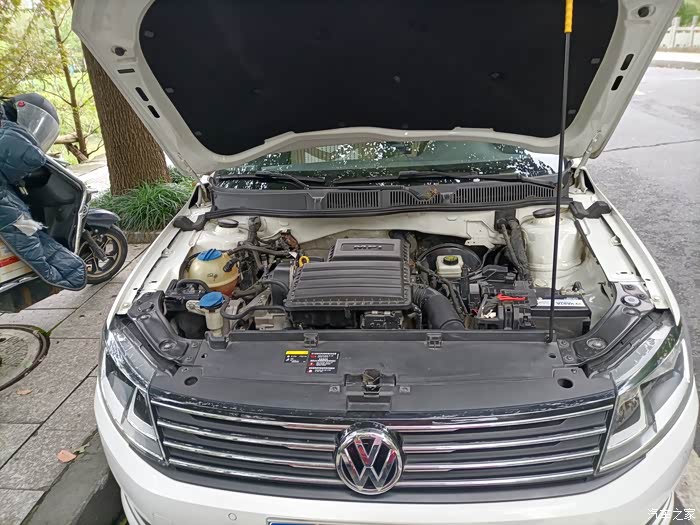

前几天晚上车子熄火后,车内用电过多导致电瓶亏电,无法启动。后来救援搭电后,连续几天车子启动都是没有问题。本来想应该电瓶还可以再用个一两年。结果今天早晨车子又启动不了。考虑到气温逐渐变低,电瓶更容易亏点。再加上一旦远行无法启动又不便搭电因素。电瓶毕竟用了5年了,就决定直接更换电瓶。直接在网上下了订单,随后师傅就电话联系约好时间地点直接过来更换。
还好在小区边上,如果在偏僻地方就比较麻烦了。原车电瓶用了5年了,自己感觉寿命也算可以的。

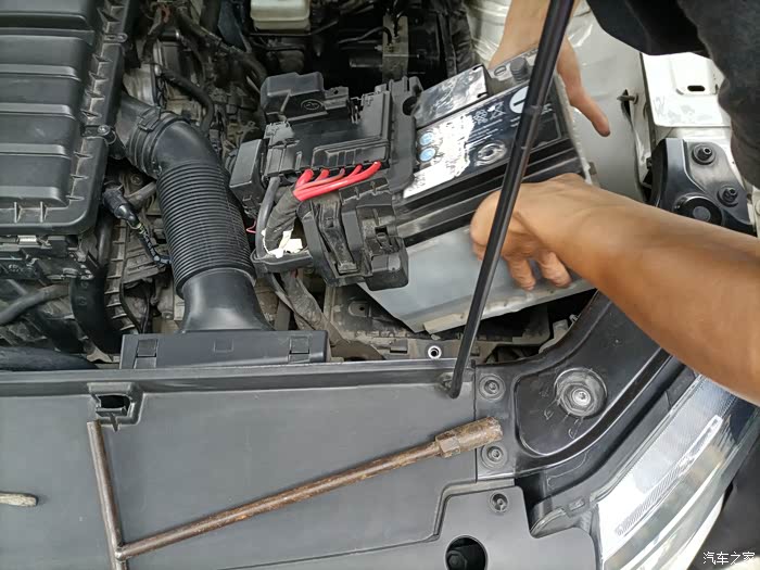

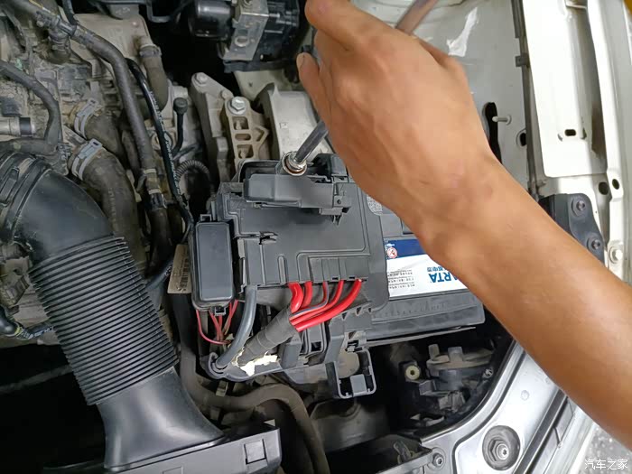

1、打开发动机盖子,拧下电瓶的固定螺丝。然后再拧松电瓶的正、负极电线接口。

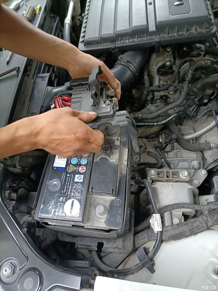

2、掰开电瓶固定卡扣取下电瓶
3、安装新电瓶。卡扣卡好,连接正负极接口,固定好电瓶固定螺丝。
让师傅检查了一下旧电瓶的情况。

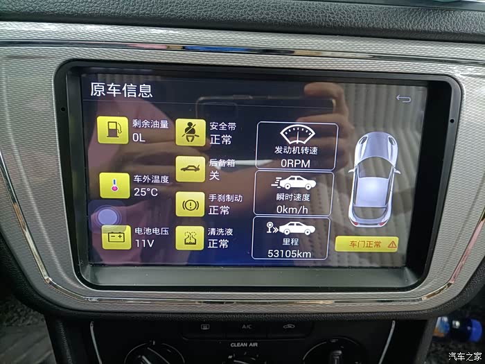

更换好后,上车打火没有问题。因为是断电更换电瓶,所以需要重新设置仪表盘的时间。
