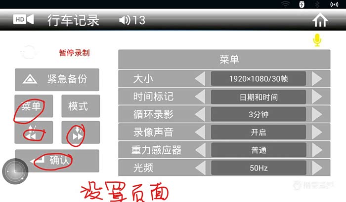

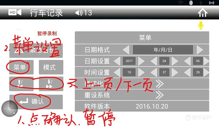

1.设置,要先点确认键暂停,然后点击菜单 进入设置 ,设置页面有2个页面,点那个快进快退可以上下页切换,内存卡格式化在第二页。

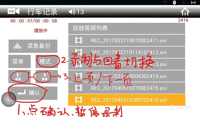

2.回看监控,如下图所示,点击视频播放后,上下页切换那个本来就是快进快退键,车机上回放没有声音,可以把卡拔下来用读卡器,插到电脑或者车机上都会有声音
3.查看完毕后,请务必要点击确认进入录制状态,不然下次开机不会自动录制,别忘了。
