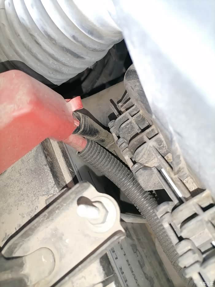

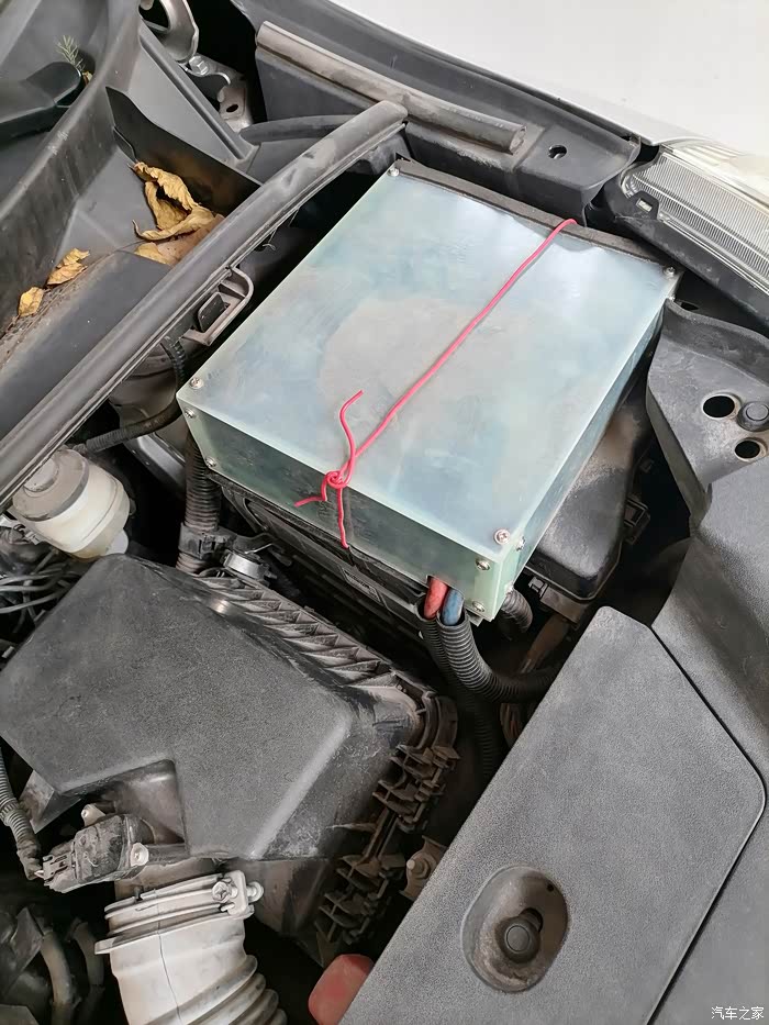

前年冬天有时启动感觉有点迟钝,加之导航有时也会重启,想着可能是电瓶该换了,也看到过有人加装法拉电容,因此,我也想尝试下,就在网上购买了电容(16V/200F)、制作阻燃及隔热盒、加工电瓶正极铜接头(用紫铜薄板自制,否则电瓶正极护罩盖不上,总感觉不安全),一切就绪,串进灯泡,电容充电,去除灯泡加入保险丝并接在电瓶上,启动有力,导航也不重启了。最直接的感觉就是加装电容前,低速在平滑的路面轻踩油门感觉踏板有轻微的抖动,加装后抖动消失,另外感觉加油有力、平顺。

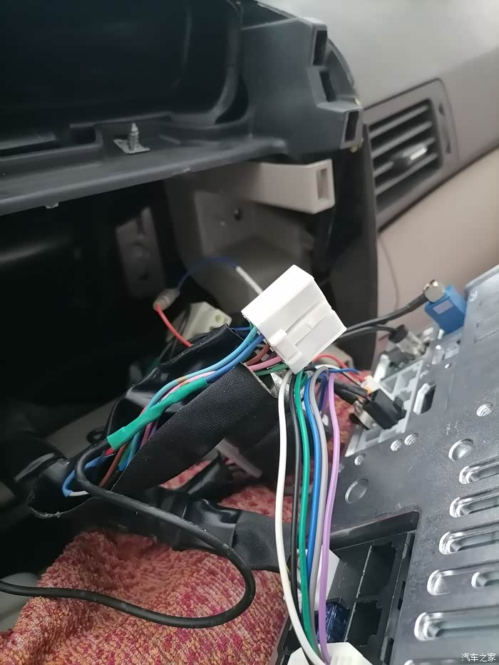

有看到别人从阅读灯取电,但是,逸致阅读灯(地图灯)没有ACC控制线,我又不用停车监控,因此,就考虑从导航喇叭电源插头中的ACC引出一根线到阅读灯处……

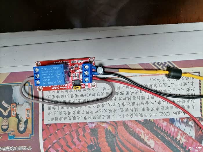

思路已定,开始购买12V转5V的DC-DC转换器、单路控制继电器等…… 现在网购真是方便,要啥有啥,又快!

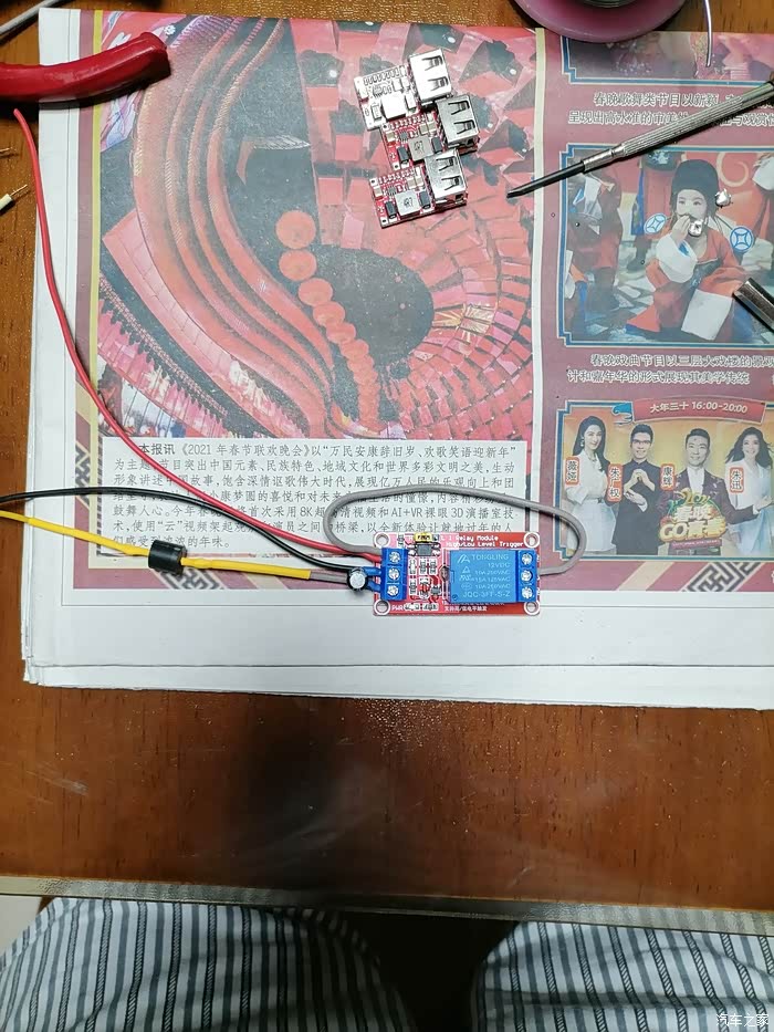

图中上面是12V转5V直流转换器,USB输出。下面是单路控制继电器。
导航背后接出ACC控制线。

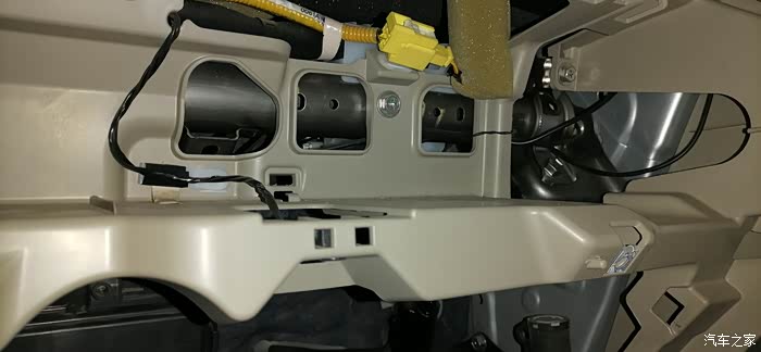

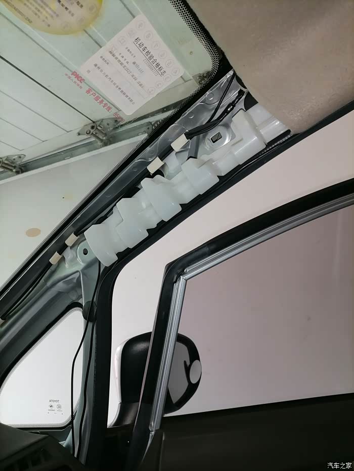

从手套箱过到A柱。

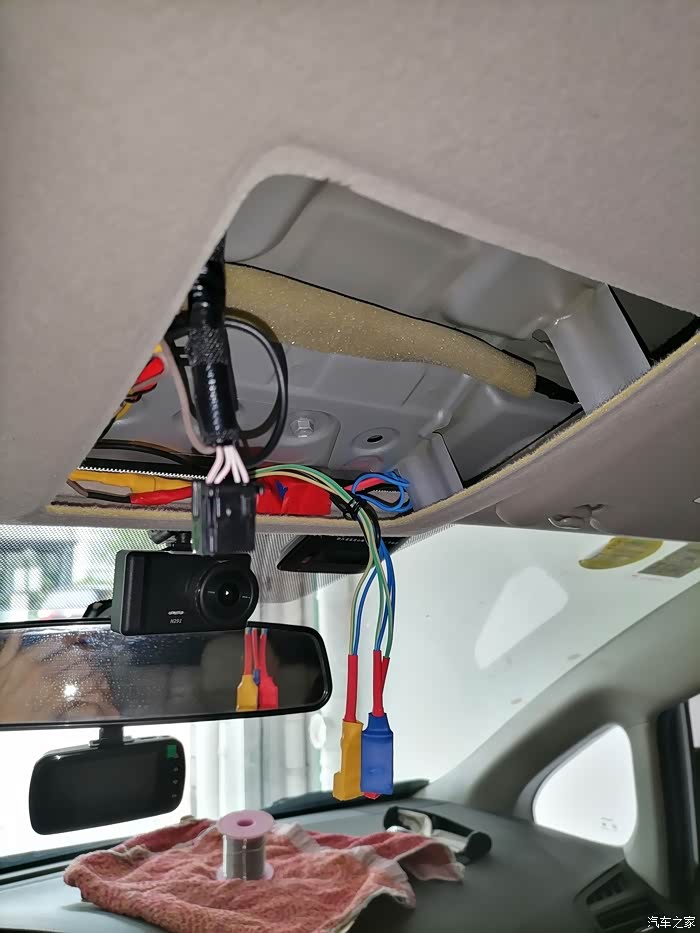

控制线就从A柱这里上去到阅读灯控制盒。

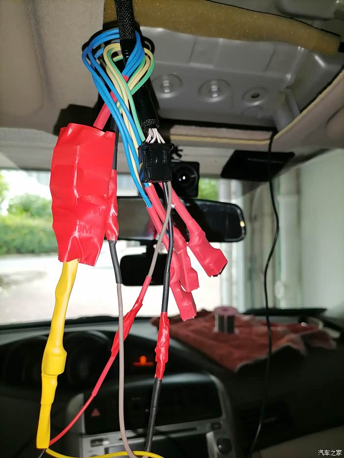

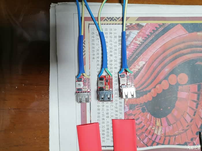

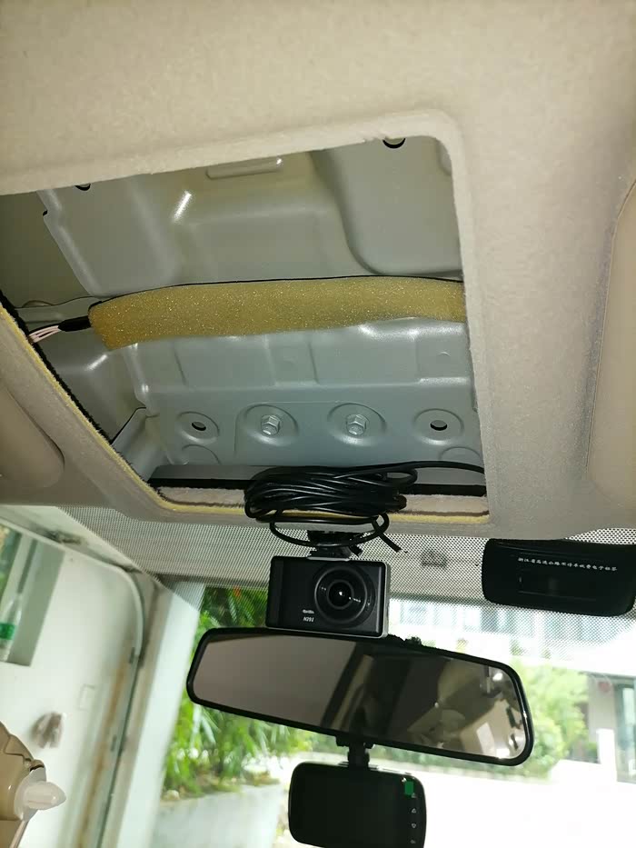

1、引出ACC控制线到阅读灯控制盒,接好接插件的母头,待用。拆掉原来的两根USB线,这样不从点烟器取电,车内感觉清爽多了,准备工作就绪。

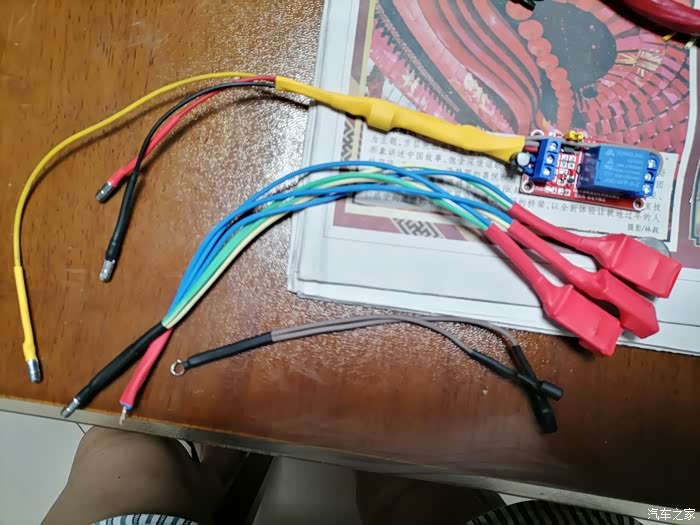

2、把DC-DC转换器的正负极用导线引出并做好连接头,所有连接头用热缩管保护好。控制继电器的正负极、控制极也用导线引出并做好连接头。
3、阅读灯插头正负极分别用导线引出并做好连接头。
4、连接DC-DC转换器、控制继电器、ACC控制线、阅读灯正负极接插件并用胶带保护好。
连接完毕,启动,一切正常。
工作原理:当继电器获取ACC信号时,继电器工作,常开触点吸合,12V电源接入DC-DC转换器,USB输出5V电压,记录仪开机。当ACC信号消失,继电器常开触点释放,DC-DC转换器停止工作,记录仪关机。注意,这里需要在ACC与继电器触发端之间接入一个二极管和16V/220uf(这个电容值熄火后大约4秒继电器释放)的电解电容,不然打火时由于ACC无信号会导致控制继电器触发端无信号,记录仪关机并重启。

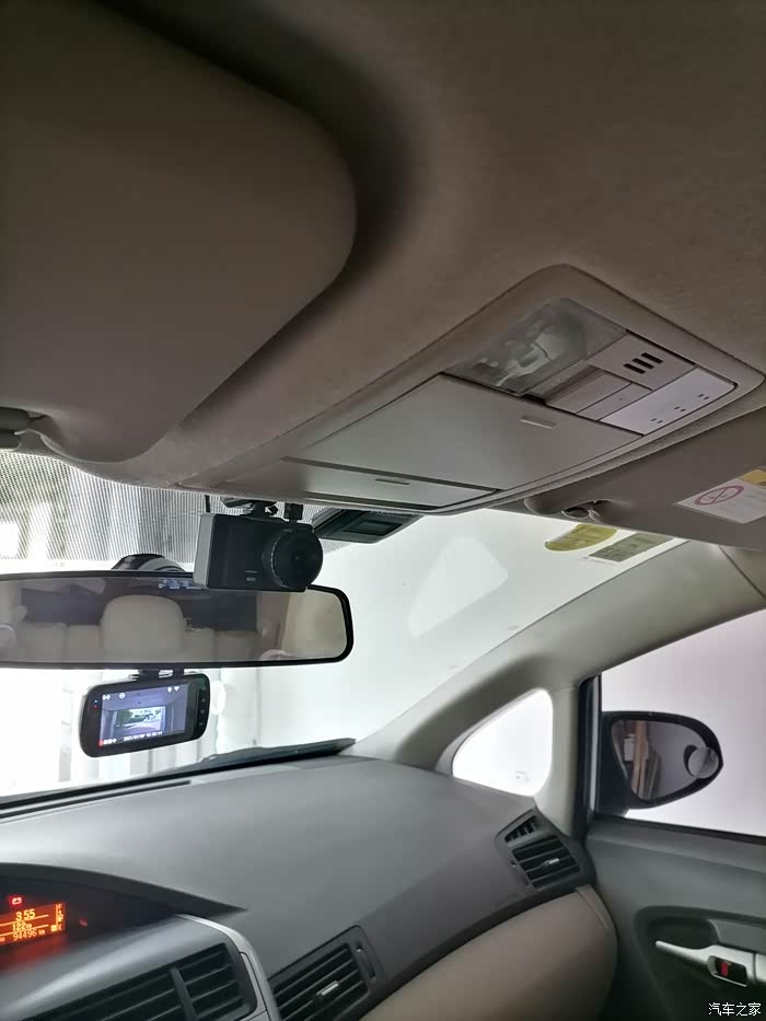

完工后的模样。

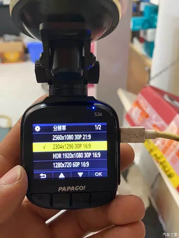

为什么要装两个前摄,因为,我想要一个21:9的画面,这个比例的画面我感觉更加震撼,对于有些场景。

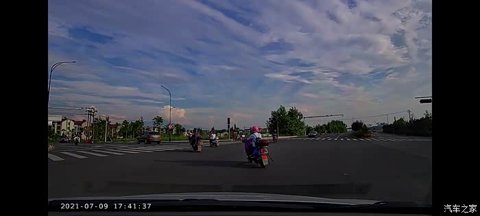

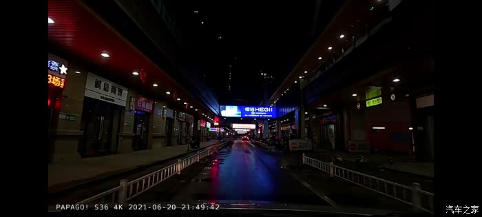

新记录仪的夜拍效果。

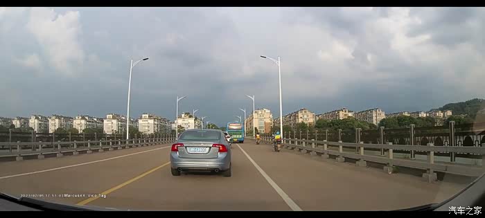

新记录仪白天效果。
