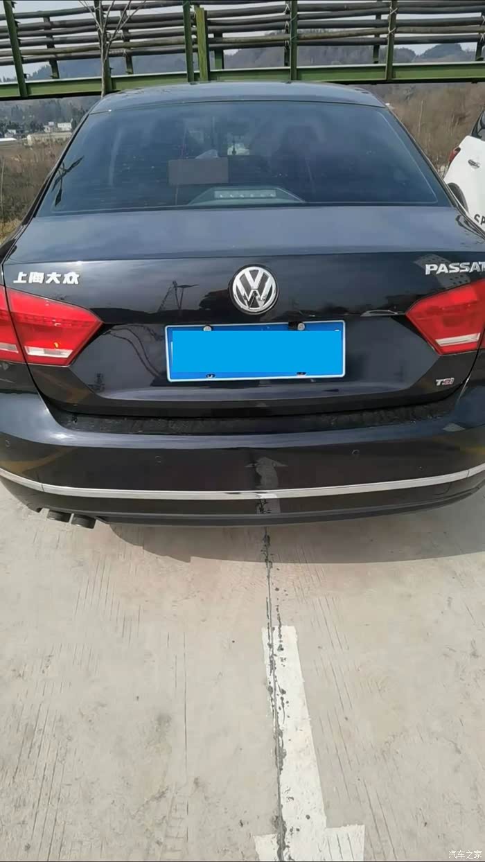

屁股还是比较丰满的哈。

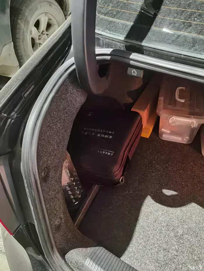

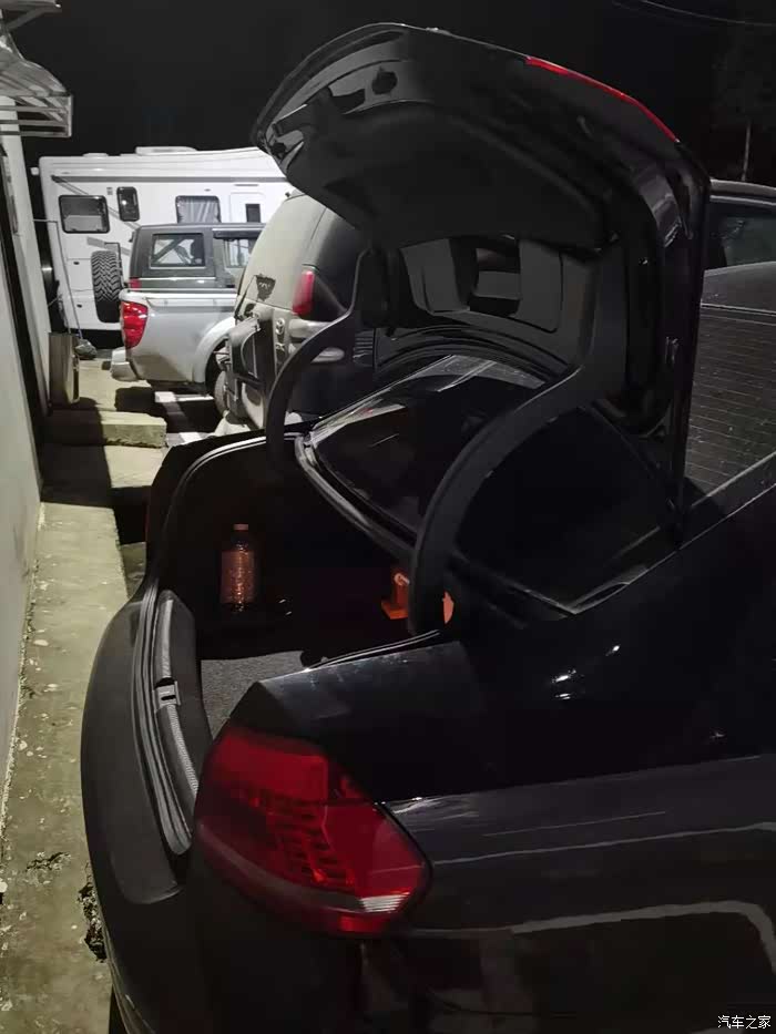

打开后备箱。
打开后备箱,不是很顺畅。

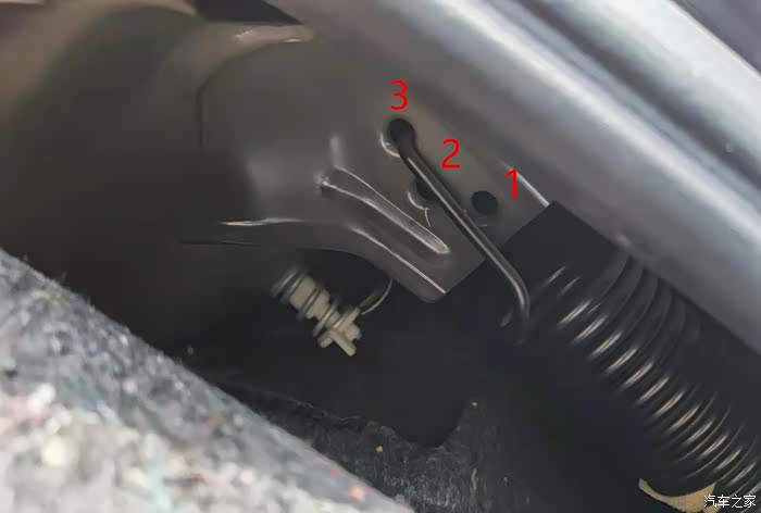

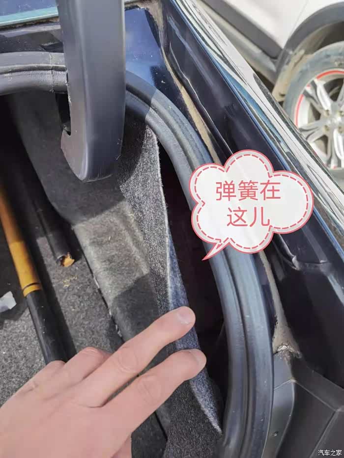

后备箱弹簧在装饰板后面(如图所指的位置)

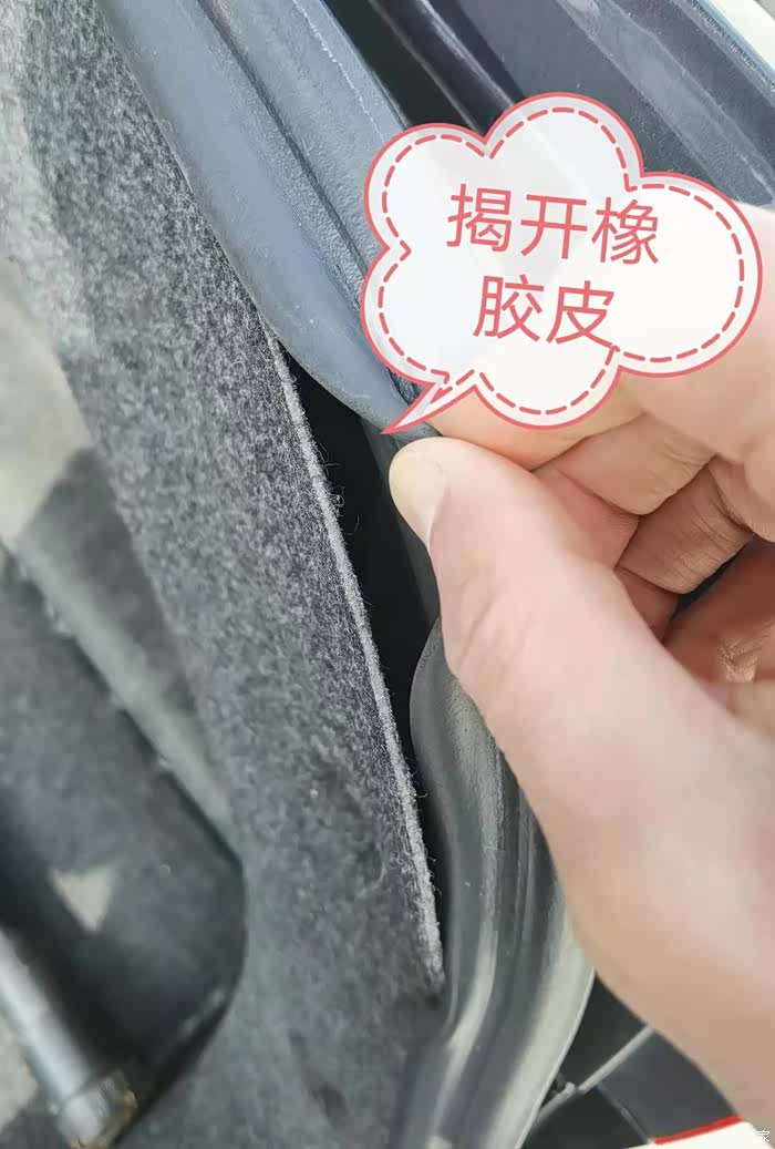

用手揭开侧边橡胶皮。
拉开装饰护板。

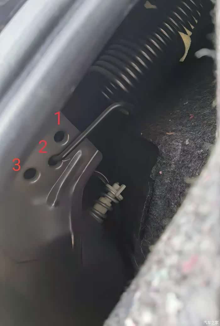

后备箱弹簧共同有三个调节孔位,原始弹簧挂钩在2号孔位。

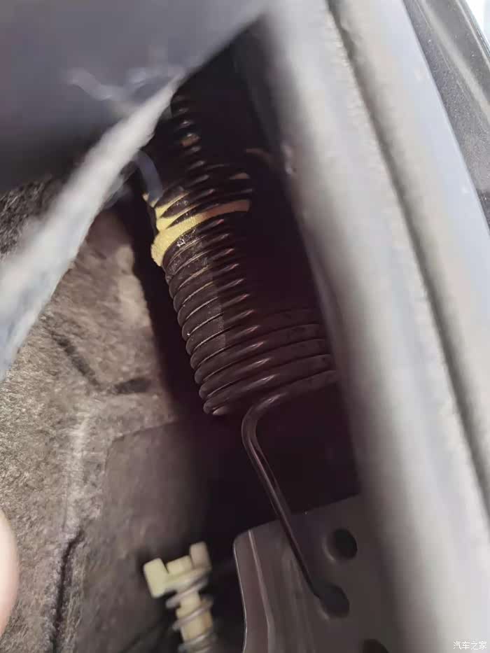

弹簧里塞有海绵,不知起何作用?本人推测可能是防止共振产生异响吧。
用手握住弹簧用力拉向3号孔位,力气小的女生可以用双手拉哈。

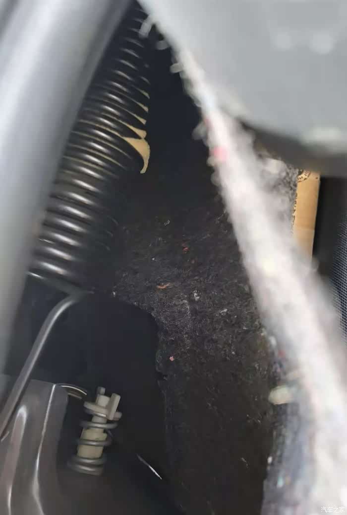

后备箱左边弹簧挂法
左边的弹簧也被它覆盖着。

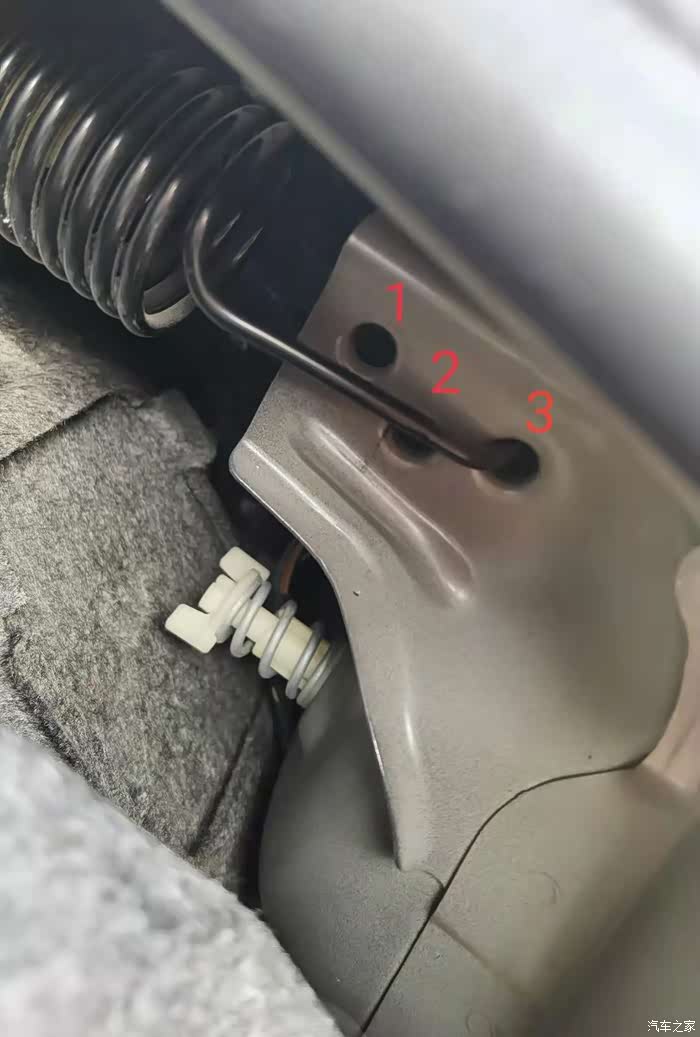

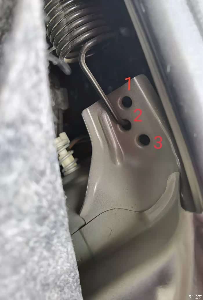

这是左边的弹簧挂钩原始位置。
左边的弹簧与右边的一样,里面也塞有海绵。
用同样的方法,将左边的弹簧拉到3号孔位。至此,完成所有操作,挺简单的,有同样问题的车友不妨也试试。
