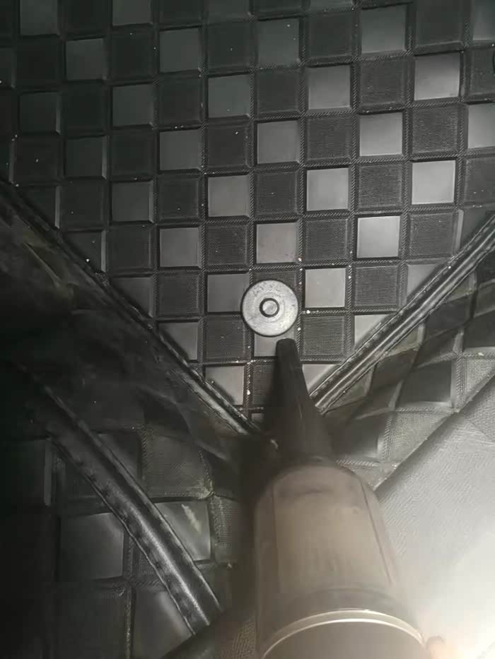

这个360脚垫下单是需要去4s核销和预约安装的,刚好前几天去潜江利通4s店保养,顺便也安装这套360全包脚垫。因为提前预约好的,4008开到师傅就开始干活,王师傅还是很麻利的,三下五除二就拆下了主副驾电动座椅,拿出360脚垫对比在4008的车内就熟练开工了。
首选将360脚垫对比平铺好,然后用撬棒将脚垫的边缘插进汽车的前后门槛包边里面以及中央扶手通道的边盖板里面。接着用电钻将脚垫开孔,留出主驾驶电动座椅的固定螺丝孔位,最后将主、副驾电动座椅搬上来插上电源,固定好座椅就算完成了。

有了这个360全包脚垫后,打理车内卫生方便好多,每个位上还有一个活动的地毯,可以拿下来清理卫生,拿一个吸尘器或者是湿毛巾就能轻松将留在车内的灰尘和沙子清理干净了。

师傅安装完成之后,将4008启动后,一定要来回转动方向盘,反复调试脚垫是否影响车内方向柱的正常工作,而且还要测试刹车和油门是否有摩擦卡顿,否则会有安全隐患,影响行车安全。
