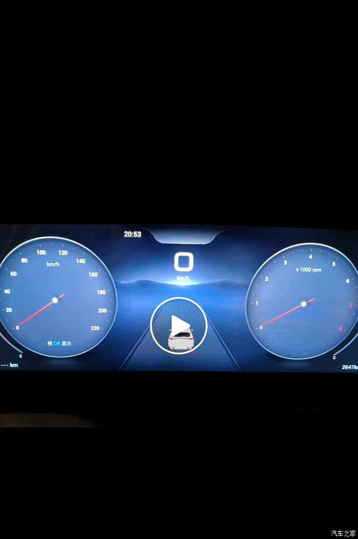

前段时间在停车熄火准备下车时,我感觉显示屏哪里不对劲,就看着屏幕一会恍然大悟,原来是熄火了屏幕还是亮的,像死机一样,打灯也没反应。我重新打火熄火试了几遍还是这样,于是找售后师傅帮忙。师傅分析说是电压低了,我说不可能,因为我刚跑了三百公里的高速。他又叫我试着段负极电看看,这招还挺灵的,一试就可以了。

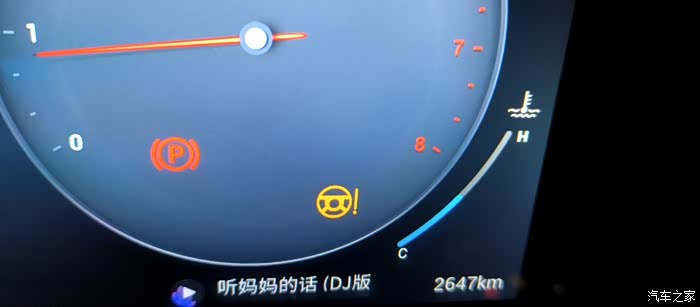

然后屏幕出现了方向盘故障图案,师傅说是方向盘未初始化,然后教我把方向盘往右打死,再往左打死,故障就消除了。车子也各功能正常了。

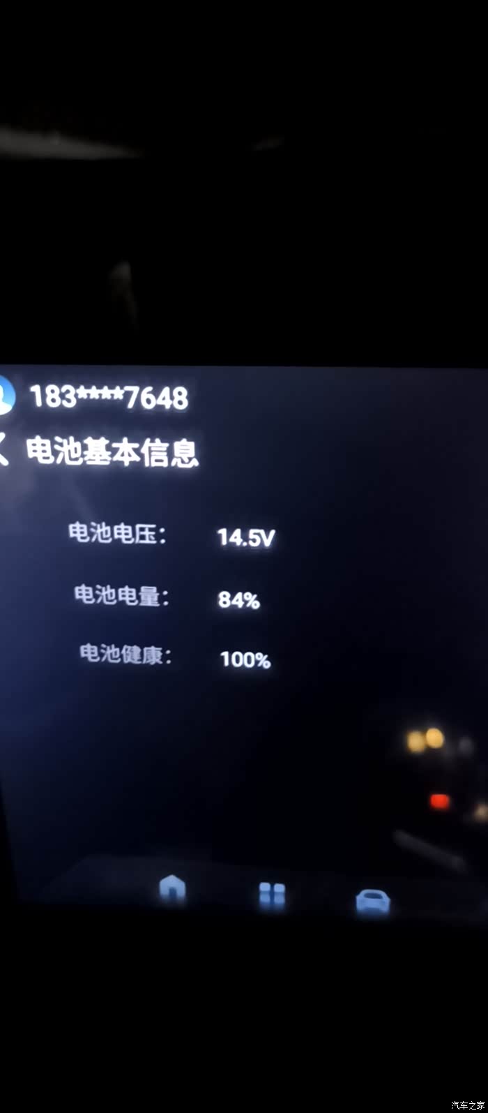

然后我在系统那打开了电池基本信息,电压,电量,健康度都是没问题的。
