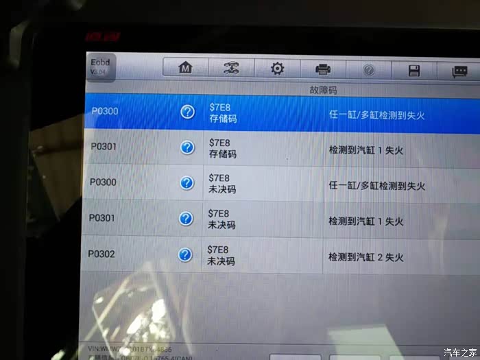

11年R55跑了五万多公里,突然发动机故障灯点亮,加速抖动严重,跟拖拉机一样,开到朋友的维修店用电脑读故障码,如图
故障码

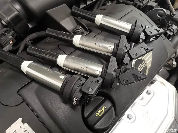

是点火线圈挂了,朋友建议四个一起换,原厂太贵了要差不多400一个,后来选择了国产德尔福,一百多一个,功能性能和原厂一样

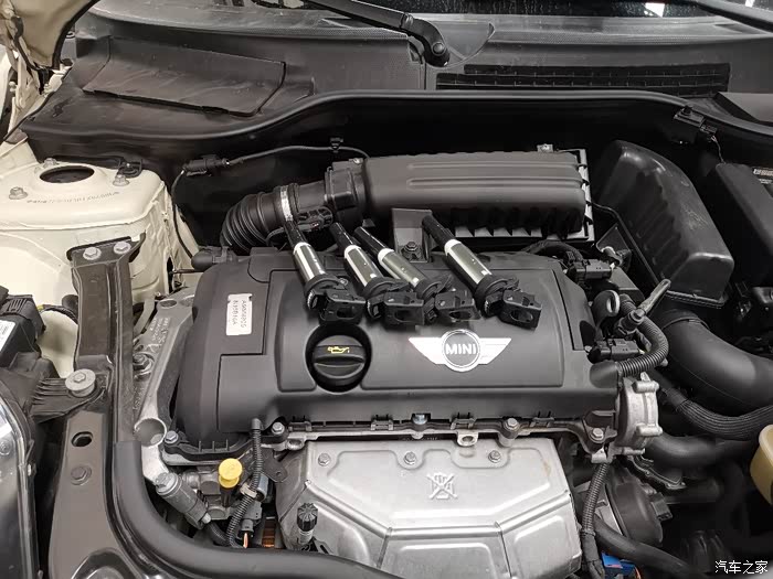

准备更换
来个特写

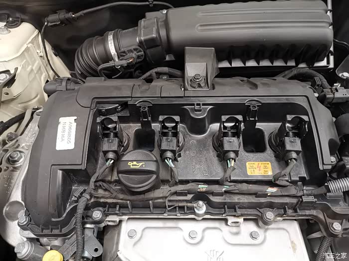

更换过程很简单
不用十分钟就换好了,用电脑消故障码,点火成功,发动机故障灯熄灭,运转正常
