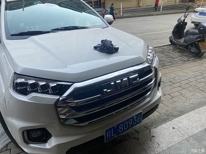

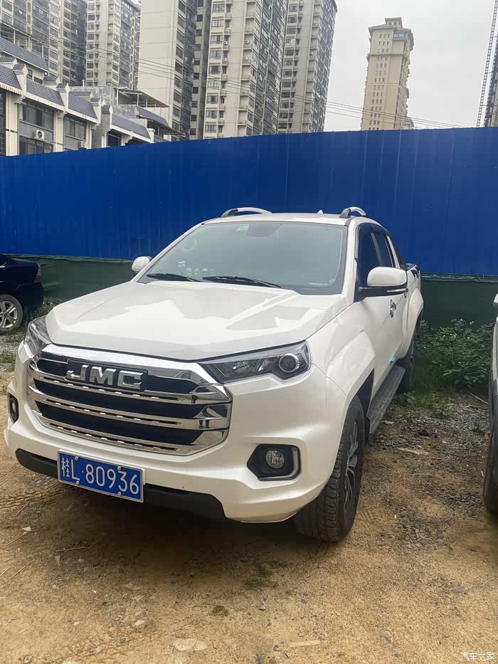

原车车头卤素大灯总成
看过高配LED矩阵大灯后感觉原车卤素大灯好丑

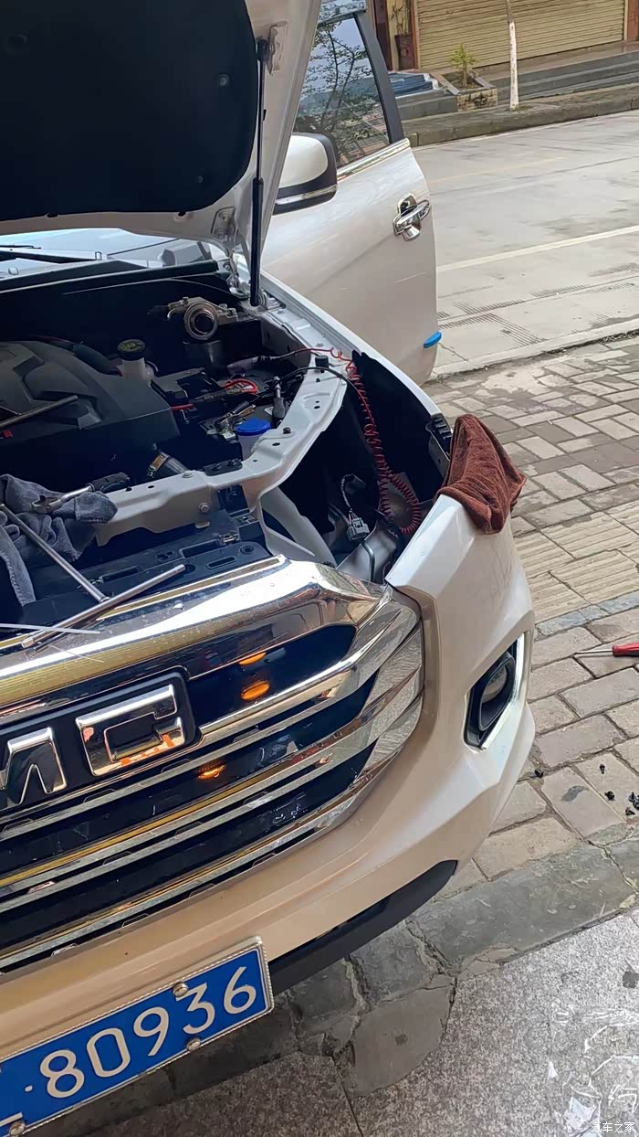

想拆下大灯总成必须拆保险杠才能把大灯取出,所以建议找汽修店有拆装经验的师傅帮忙拆装,拆一边装一边,大灯总成插头无所对插,对插前最好先把日行线小灯线和转向灯线单独接根线引出来,免得后期麻烦

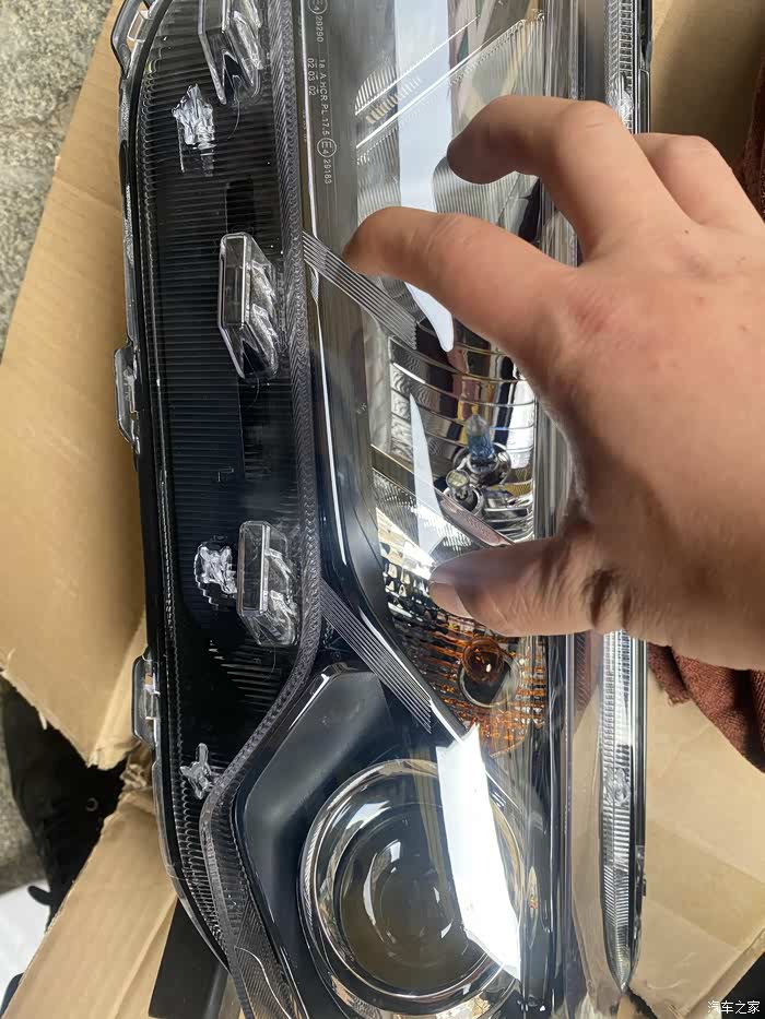

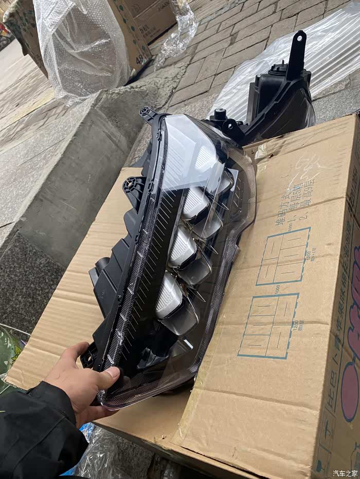

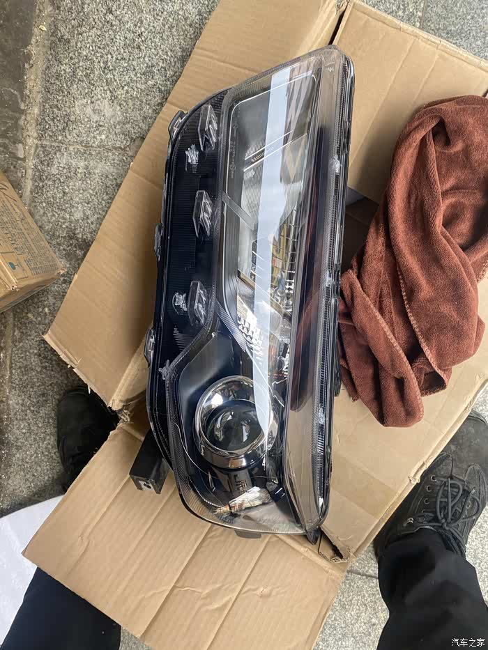

新到的大灯总成(左右一对原厂到手2550),这里需要注意一下高配大灯总成没有小灯转向灯功能的,此大灯总成只有远近光。高配日行带转向功能的需要把雾灯总成也换掉,原厂单个750左右觉得贵没必要换,贵是因为高配雾灯总成带有电脑板,电脑板应该是解决频闪问题的,

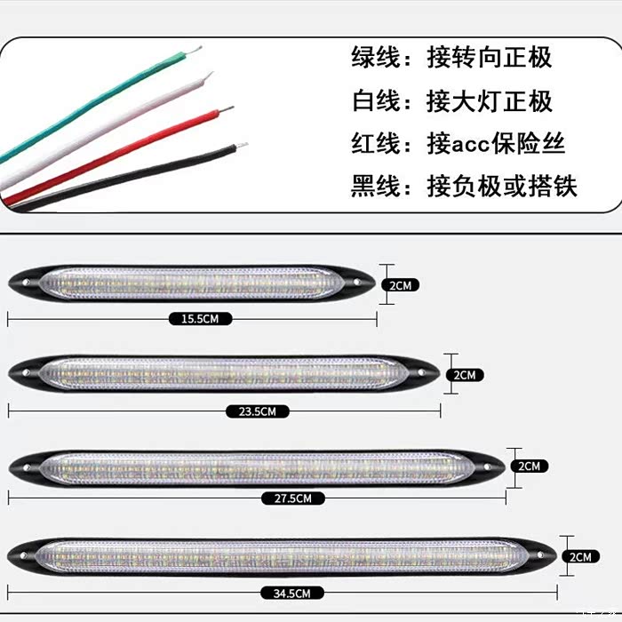

这是我网购的带流水转向的灯条,按图接到大灯总成线组上然后把灯条粘在大灯总成上面即可实现行车白光日行带流水黄光转向功能

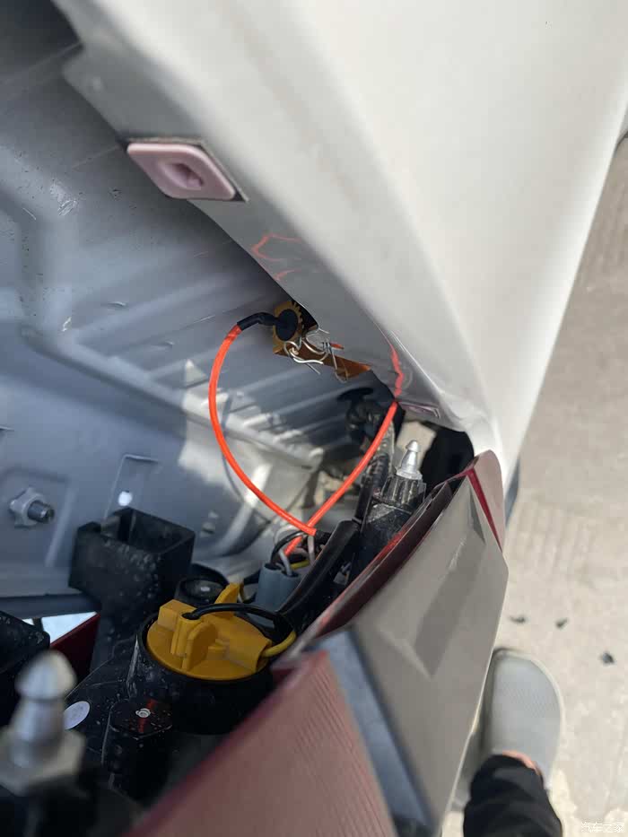

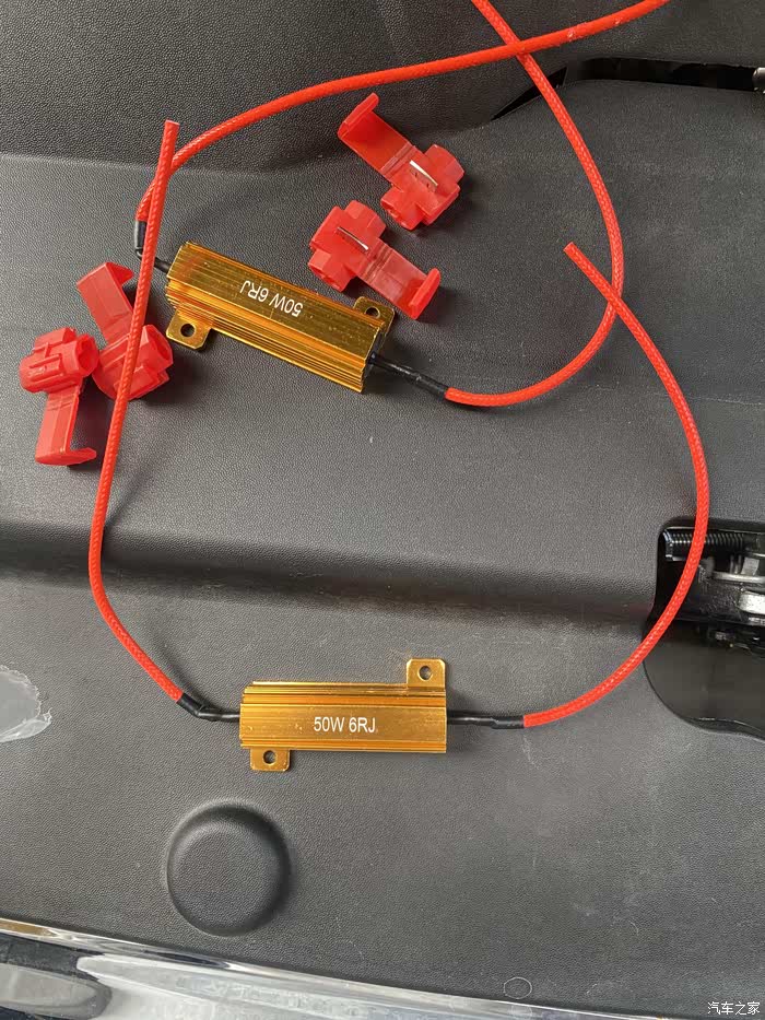

这是防频闪用的电阻,不装这个的话整车转向会频闪快闪,建议购买货车100W6R的,50W也可以用但是开转向一分钟左右就发烫厉害手都摸不得
因为此电阻发热厉害引擎舱里平时着车行车温度也会很高所以不建议固定在前机舱,电阻我是接到后转向灯的线上然后用铁丝固定在这个没用的铁孔后面,这样就算发热厉害应该也没引擎舱温度高,而且因为电阻固定位置离尾灯总成隔了层铁皮发热也不会烫坏尾灯总成

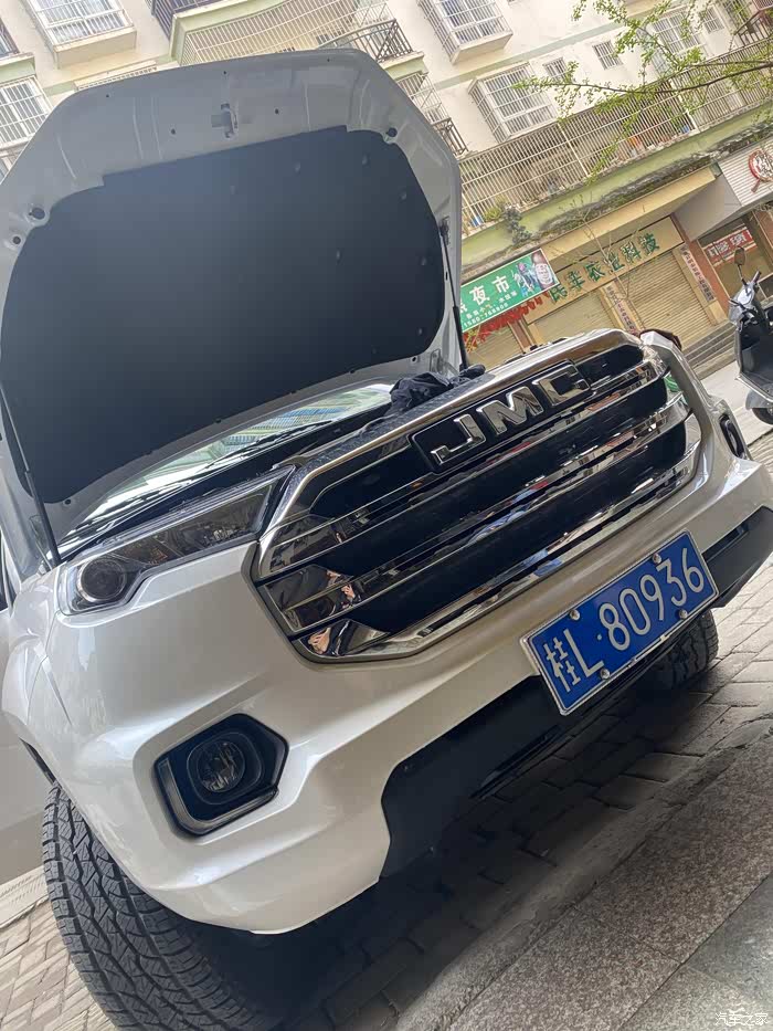

低配卤素大灯总成升高配LED矩阵式大灯总成安装好后效果

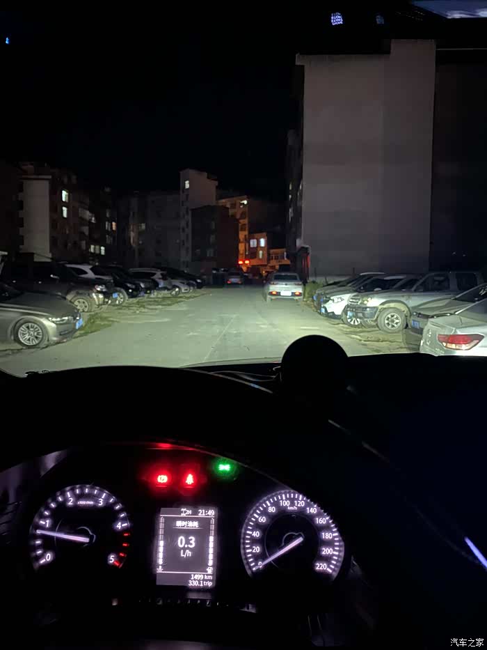

晚上钓鱼回家跑山行车近光效果,单开近光没开雾灯

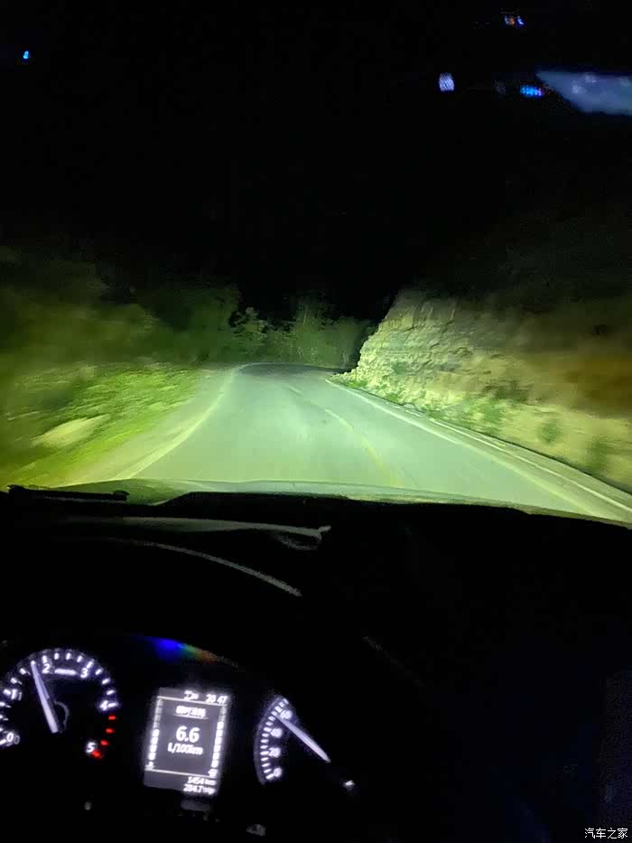

半夜跑山远光效果

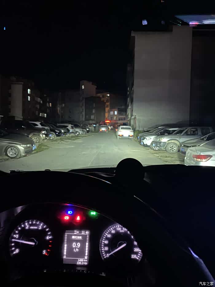

车辆静止状态单开近光效果,可能手机没拍出切线,但是自己肉眼看着近光切线没问题
这是远光打开效果

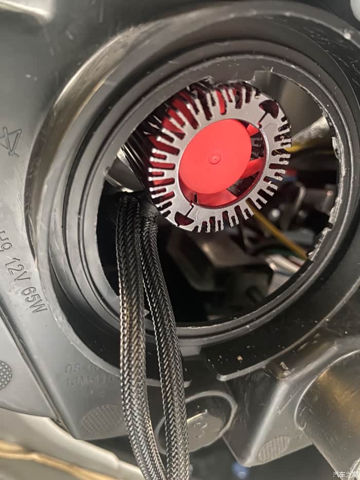

2022.03.09提车,0324改好大灯,原车大灯就一直留着闲置,咸鱼已挂,有想要的车友可以联系。(原车大灯总成我也改过灯泡,只有近光可以改LEDH11灯泡,远光灯碗和灯座口不在一个中心线,买过几款远光灯泡都装不上去,所以这里也提醒各位车友损坏大灯为前提的情况下不建议改)
原车低配大灯总成远光灯座口,试过几款LED远光灯都卡屁股,而且就算强行安装上去防尘防水盖也装不上去
