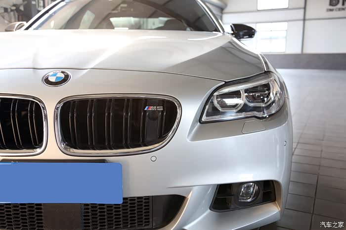

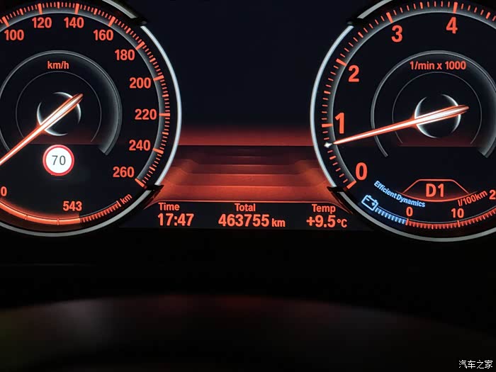

这是一台行驶了46万多公里的F18,已经陪我走过快12个年头了,从订完车起我就开始花心思在如何提升车辆的行驶性能、科技配置及内饰的豪华度上,经过了十多年的折腾,这台五系的各方面基本已被我推向了极致!
但折腾永无止境,这台车还有可以提升的空间,我将不断更新!
独乐乐不如众乐乐,我很乐意分享我这些年来对这台车在改装升级、用车维护等方面的一些小小心得,如果大家感兴趣的话我将详细的按动力调教、底盘调教、内饰改装、原厂配置升级等几个方面来分享,如果有需要的话所有配件零件号等信息我都愿意与大家分享!!
但折腾永无止境,这台车还有可以提升的空间,我将不断更新!独乐乐不如众乐乐,我很乐意分享我这些年来对这台车在改装升级、用车维护等方面的一些小小心得,如果大家感兴趣的话我将详细的按动力调教、底盘调教、内饰改装、原厂配置升级等几个方面来分享,如果有需要的话所有配件零件号等信息我都愿意与大家分享!!

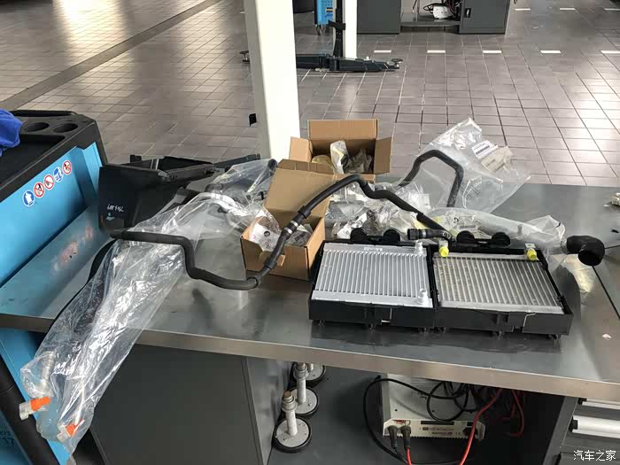

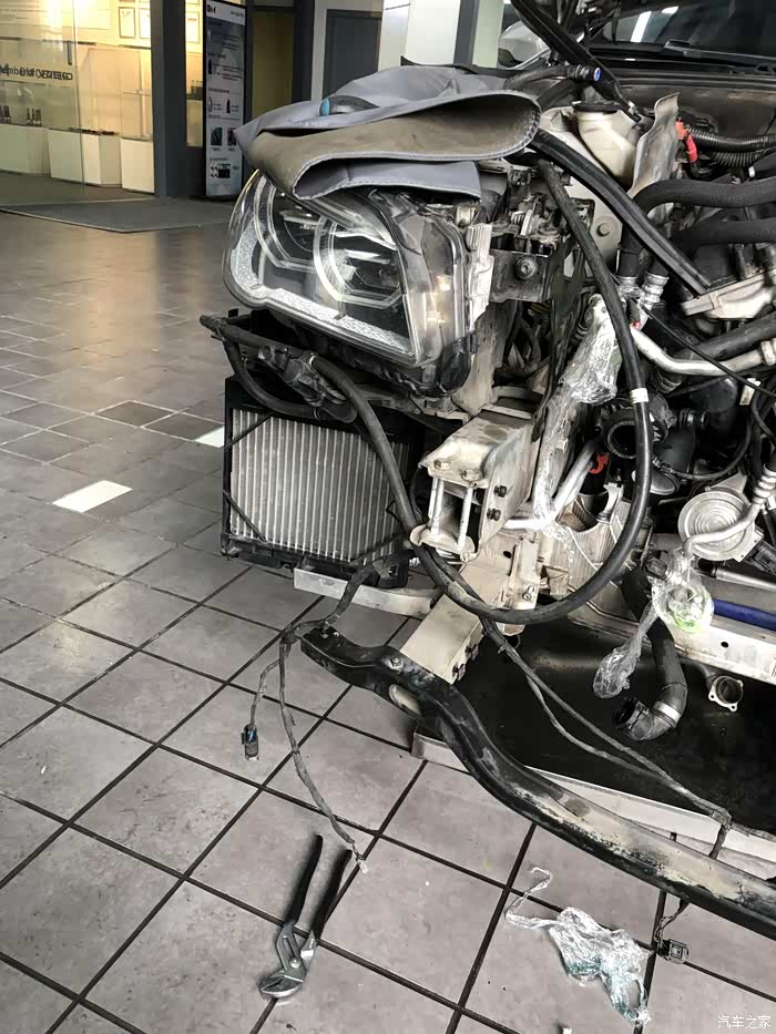

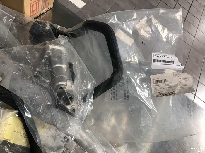

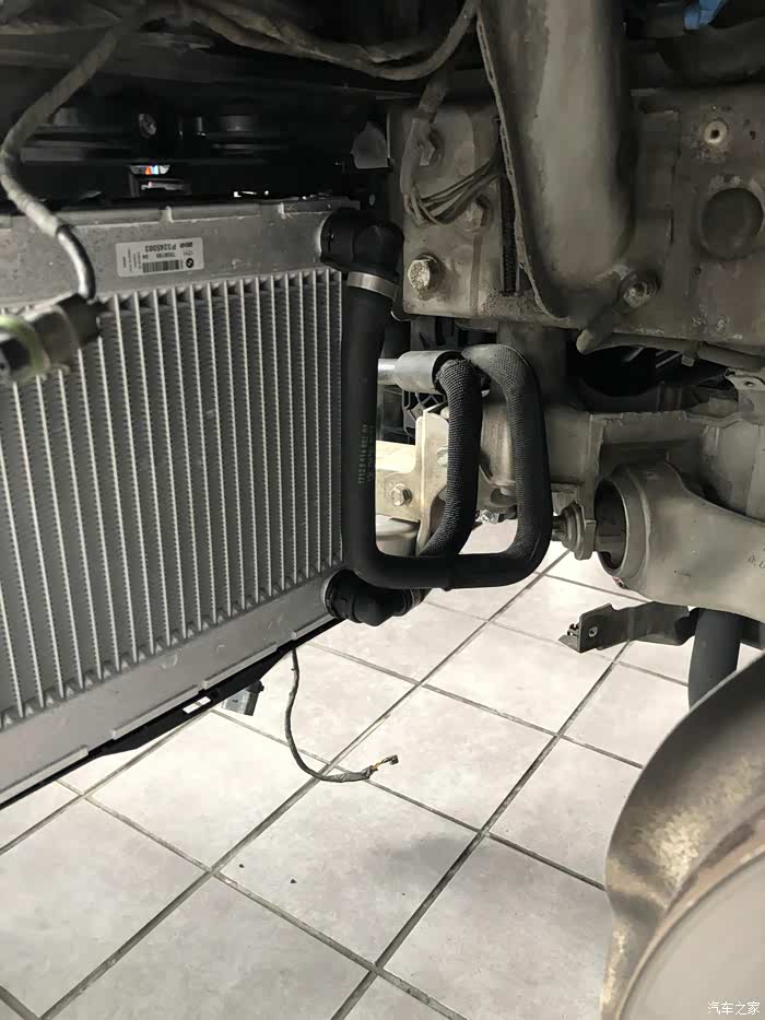

N55动力大升级(散热篇)

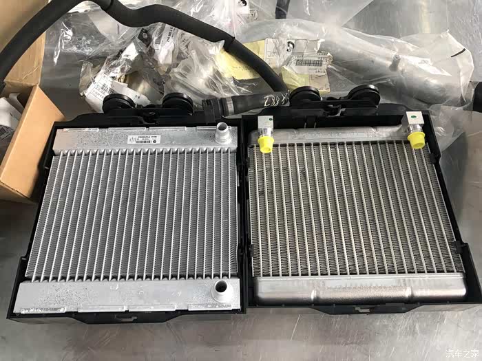

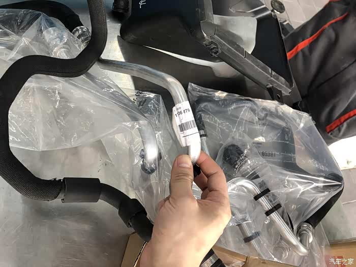

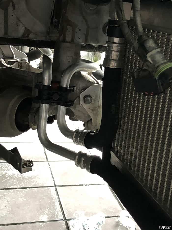

原厂机油辅助散热系统配件(SA823)

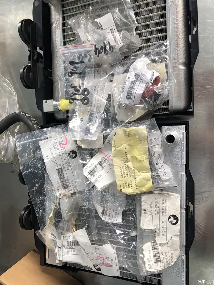

因为535原车的辅助水箱是在车辆右边的,而配备SA823的车辆辅助水箱在车辆左边,右边为机油散热器,因此需要把辅助水箱也换掉!
猜猜哪个是油冷哪个是水冷?
猜猜哪个是油冷哪个是水冷?

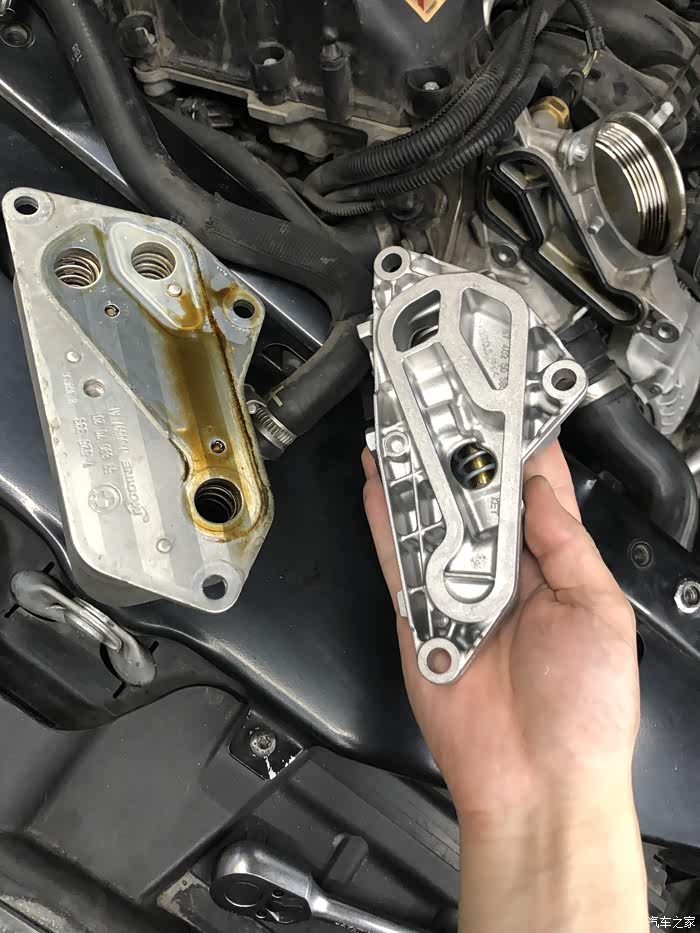

机油节温器
油管
减震元件
一堆小配件

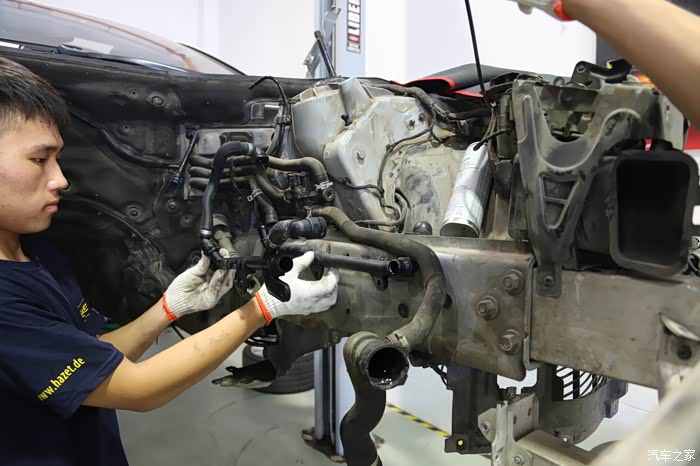

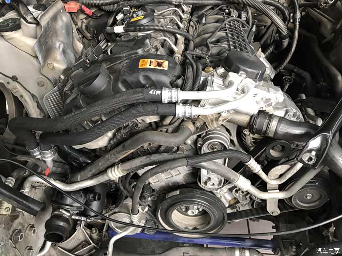

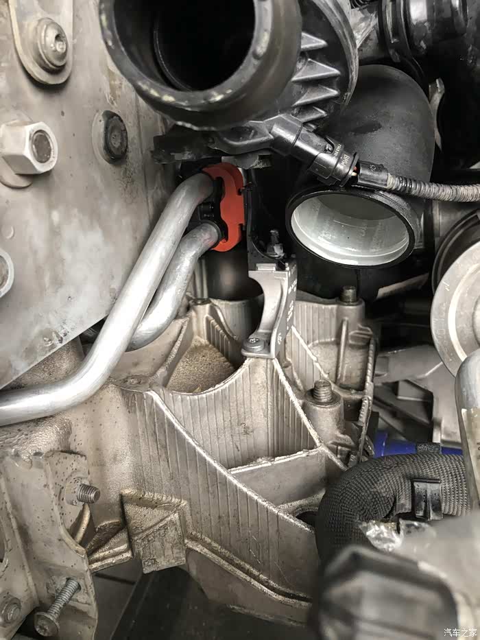

机油节温器上车
节温器螺丝比原来的长,需要换掉
发动机缸体主水管需要换掉,大家看到啥区别了吗
安装细节
安装细节
安装细节
安装细节
安装细节
安装细节
安装细节

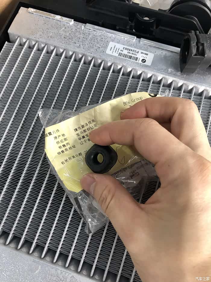

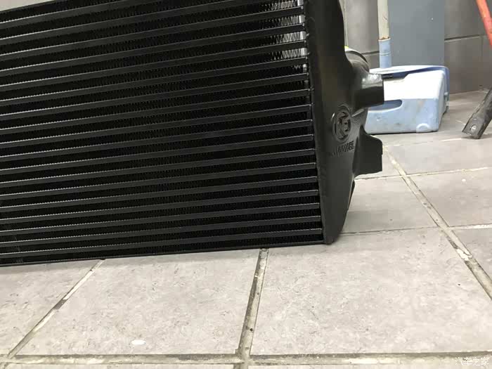

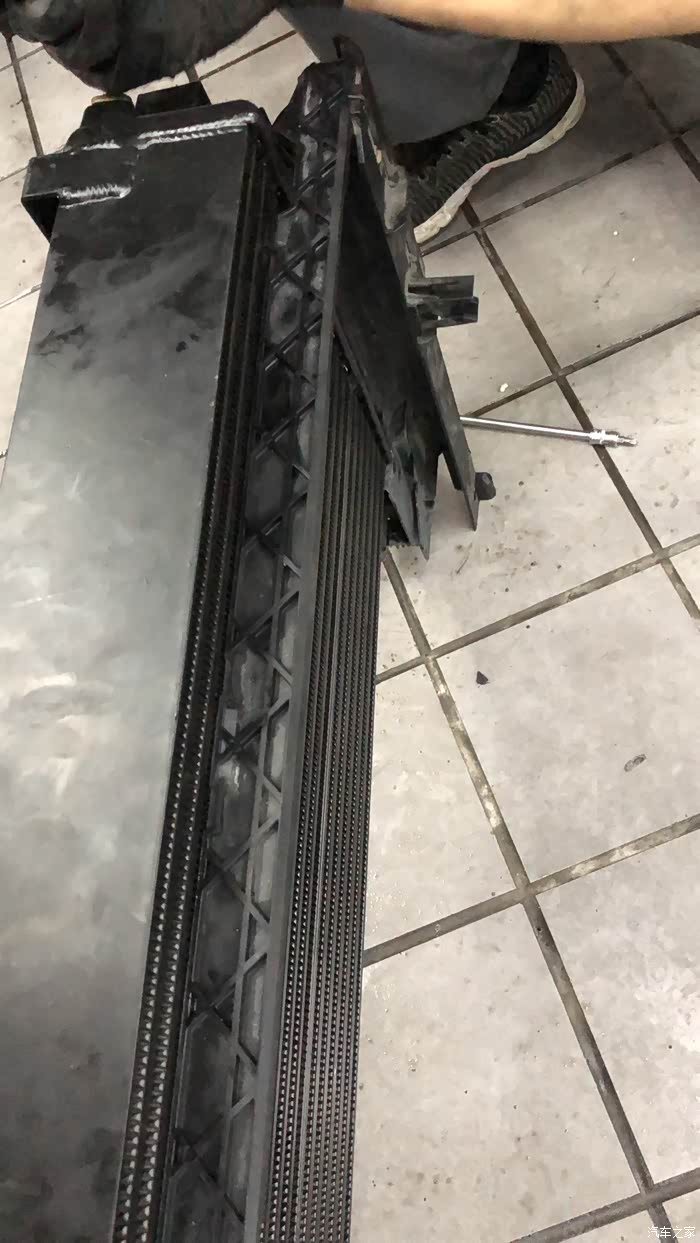

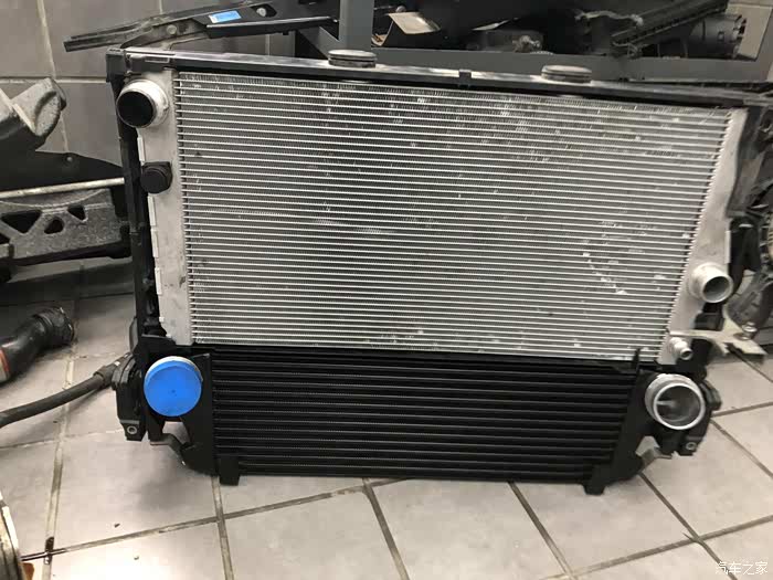

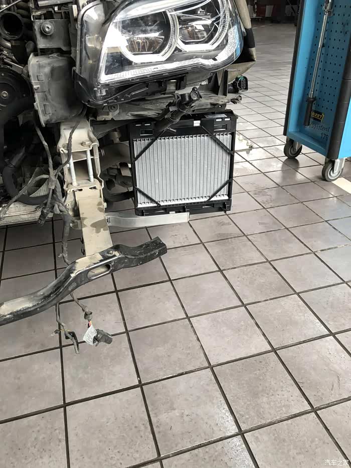

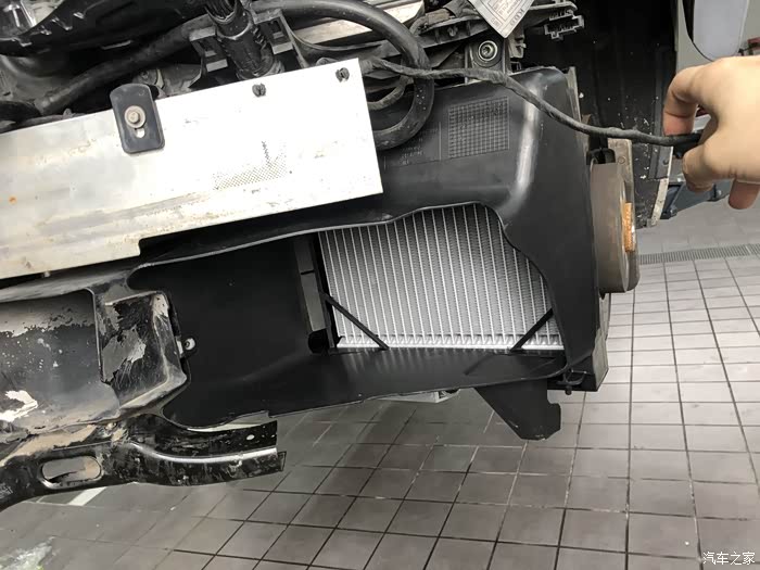

WT中冷,这个我就不用多介绍了吧,主要就是通过增加撞风面积以及热交换体积来增加散热效率
中冷与水箱一起的照片

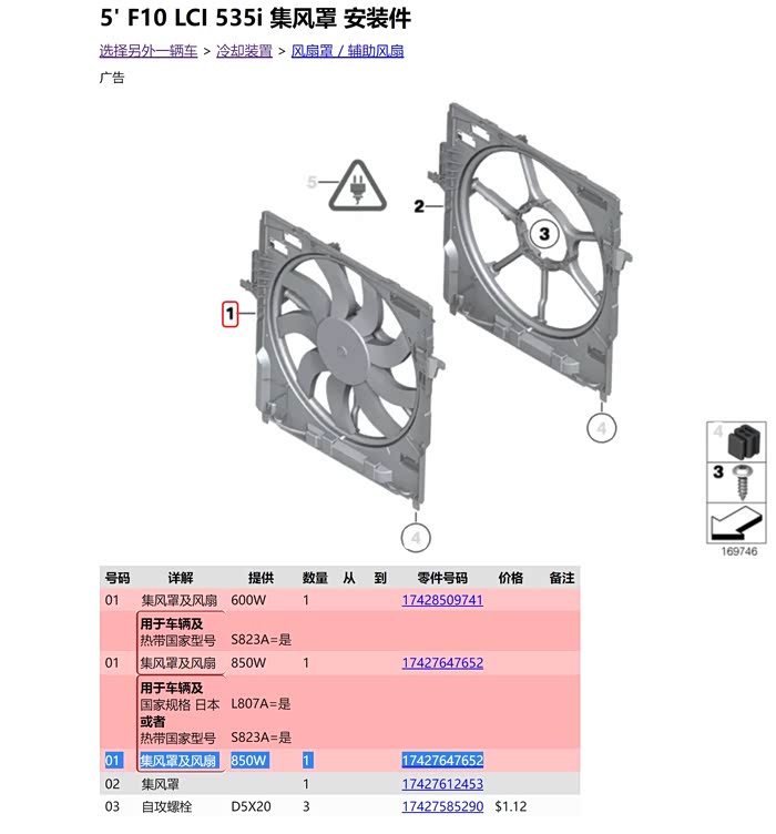

抱歉,找不到我的风扇的照片了,原车是600W升级到850W,按照宝马原厂设计是需要把风扇的电源从10平方升级到16平方,保险丝需要从60A升级到100A,但实际不需要更换,因为大于93%的脉冲负载不会触发控制,10平方的线束能承受,实测是安全的

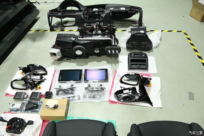

部分要上车的配件:夜视、四驱空调、NBT后排娱乐、Kafas2等

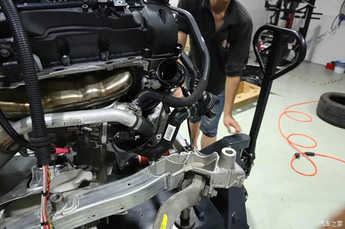

已经组装好的发动机
EWG

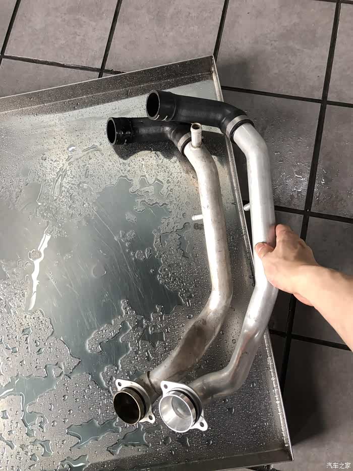

涡轮进气管
增压管

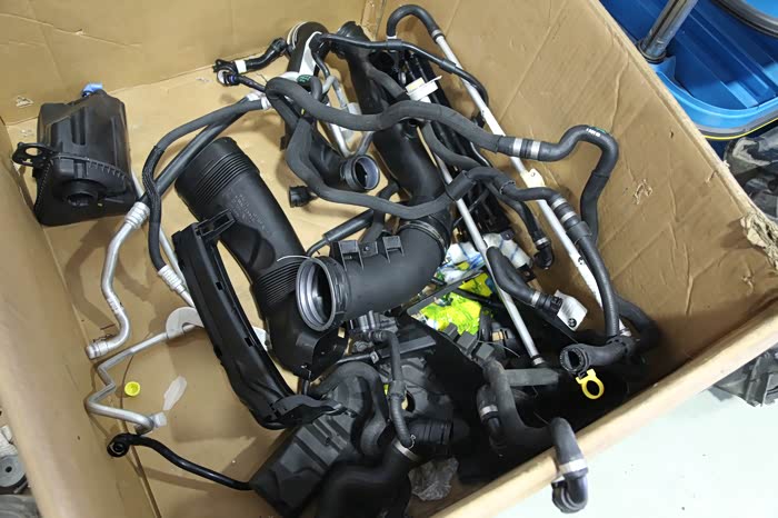

各种易老化的管子,全部换新的
换新换新

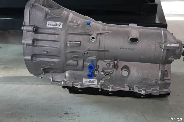

PWG与EWG变速箱有所不同,直接整个换掉
全新的8HP45,美美的
全新的8HP45,美美的
心脏部分,等上车
上去咯

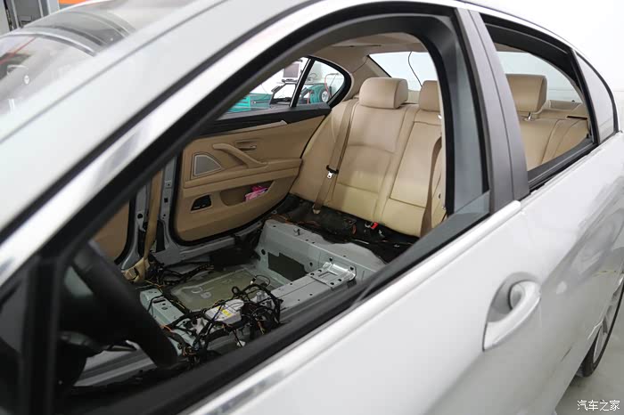

丑丑的米色内饰,准备退休了
米色内饰
米色内饰

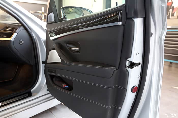

门板我选了上棕下黑

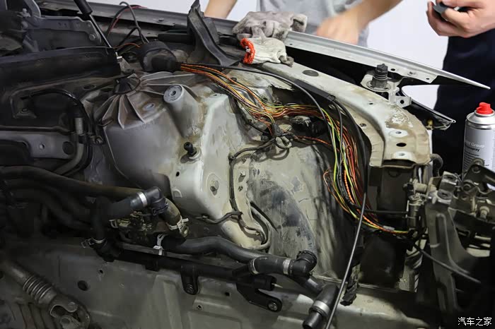

整理线束
舒坦了
继续整理线束

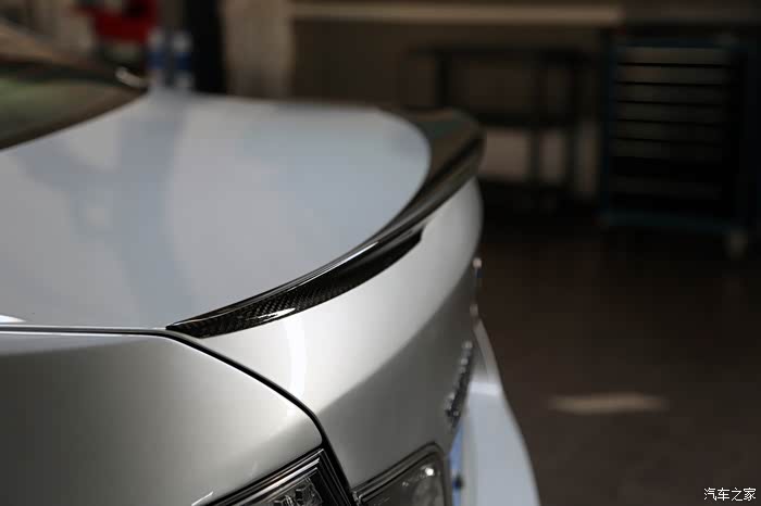

M Performance后部碳纤维空气导流板

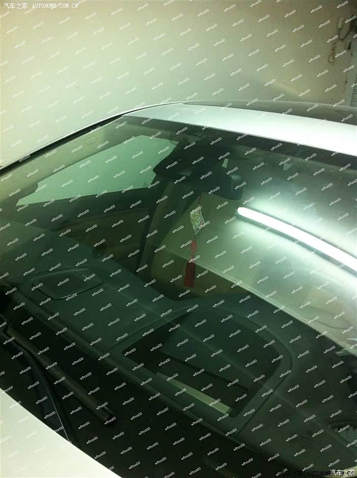

BMW原厂夹层气候型前挡风玻璃

BMW原厂850W散热风扇

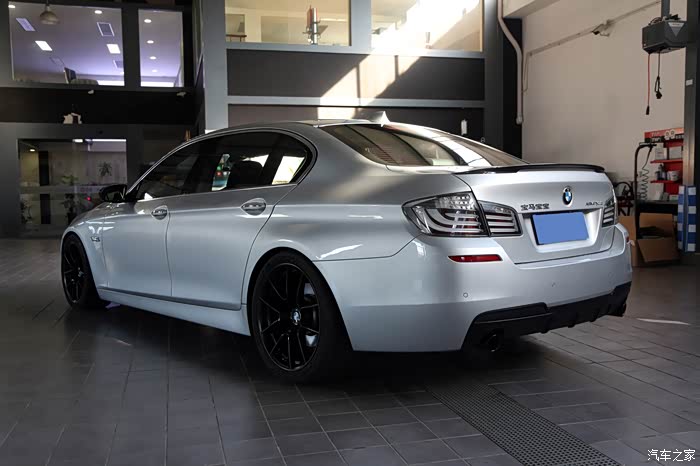

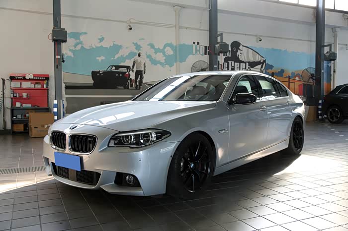

侧身照,M Technic 空气动力套件
车头,M Technic 空气动力套件
车尾,M Technic 空气动力套件

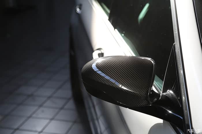

M Performance碳纤维后视镜壳

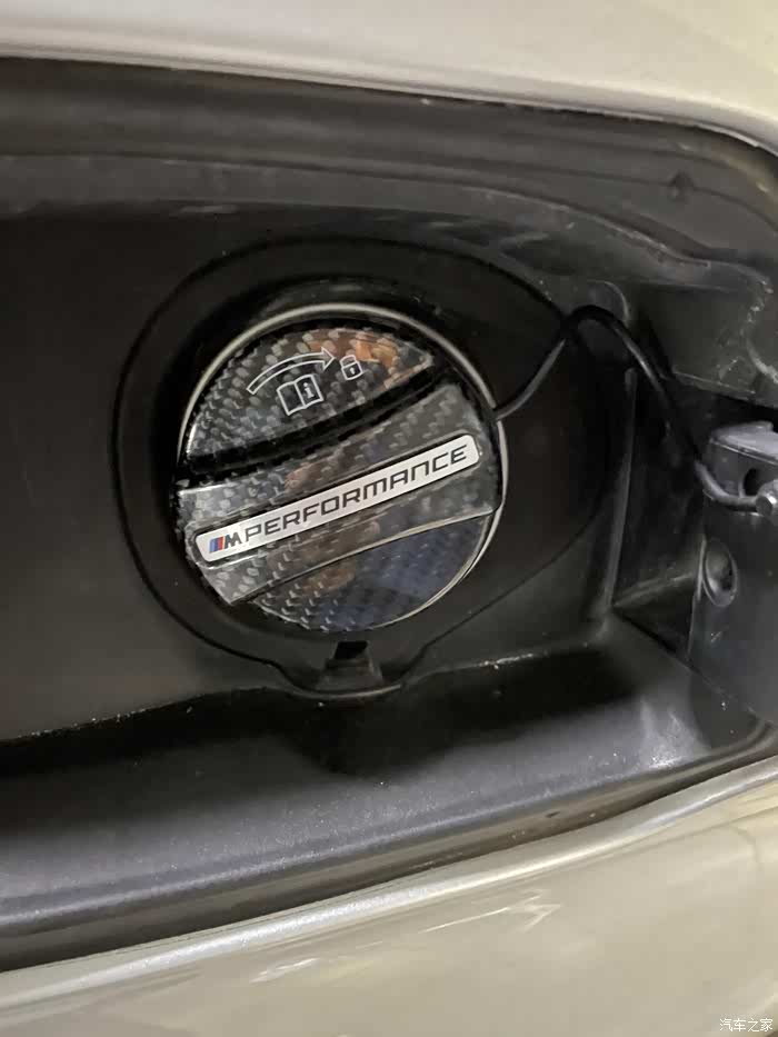

MPerformance碳纤维油箱盖

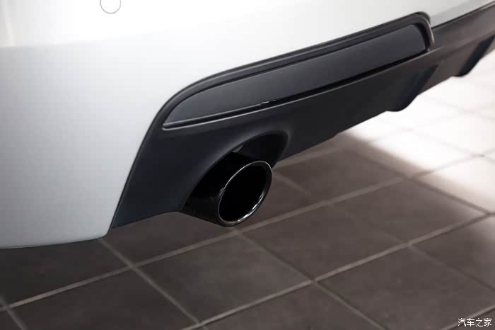

M Performance车尾扩散器+个性化高光尾嘴

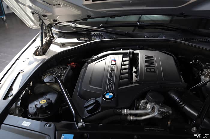

M Performance发动机罩盖、原厂机油辅助冷却系统

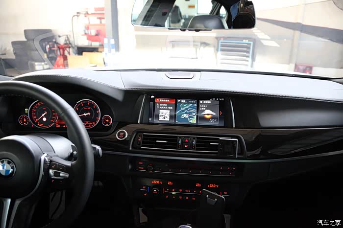

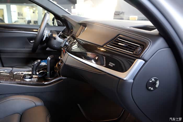

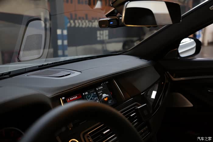

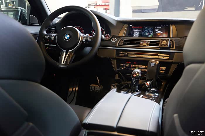

仪表台1
仪表台2

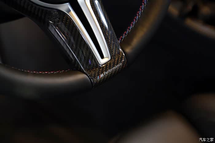

M Performance方向盘
内饰细节

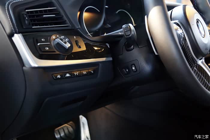

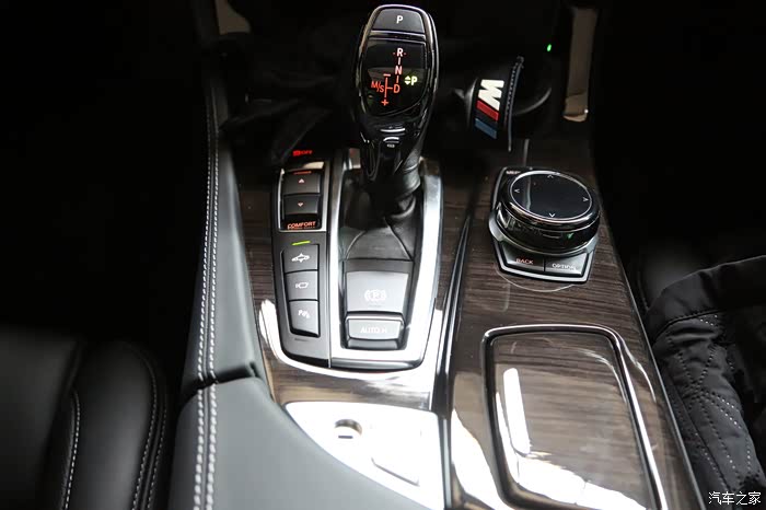

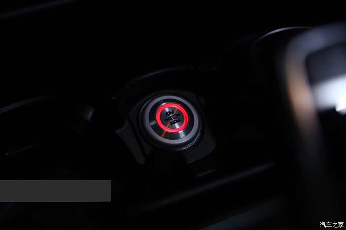

中央控制台:HLS底盘升降控制按钮(大家有在宝马车上见过这按钮吗

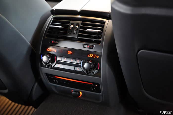

内饰细节:全部Merino真皮包覆,顺便说一下,大家看看自己的F18后排点烟器是不是没有那一圈氛围灯

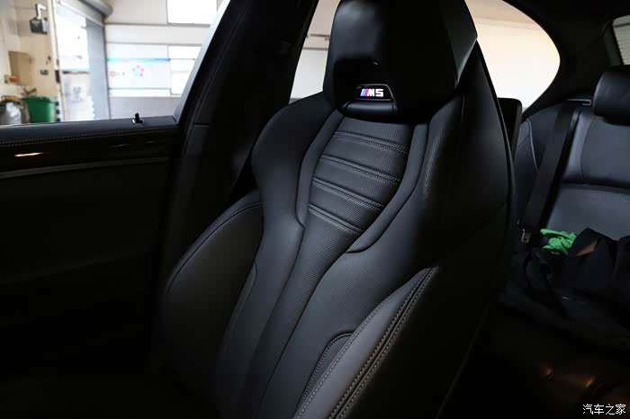

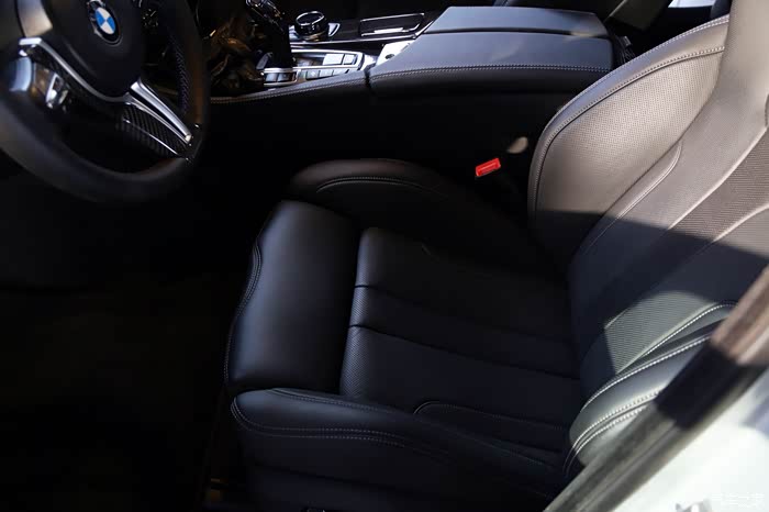

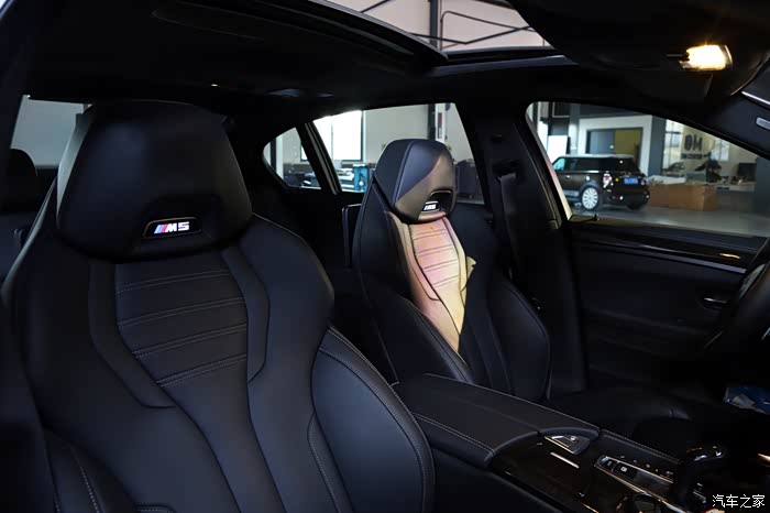

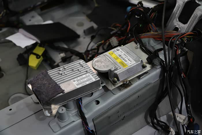

原厂F90 M5座椅,无法直接拿来用,独立设计了座椅网关,使其可以在F18上实现所有功能
继续座椅,太美了
座椅座椅

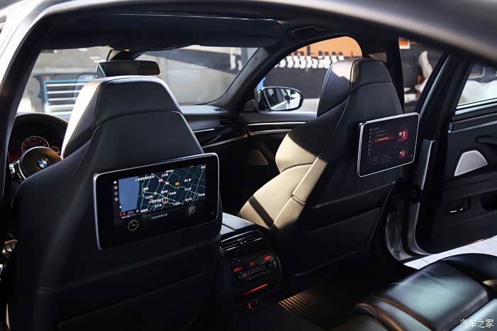

原厂EVO后排娱乐

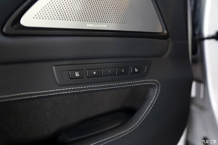

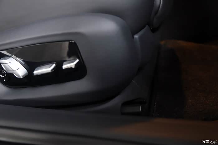

前排座椅按摩控制开关

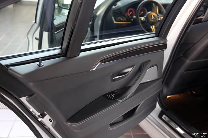

车门包覆及个性化缝线
后车门

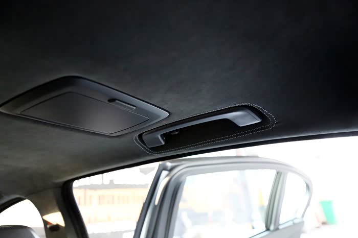

Alcantara包覆及个性化缝线

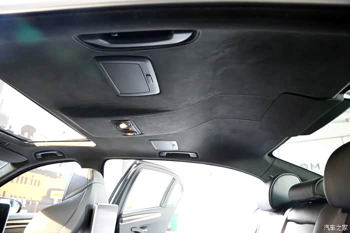

车顶细节

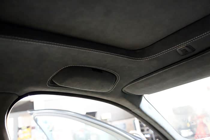

眼镜盒也用Alcantara包覆了,没买到原厂的眼镜盒
,估计也是车上唯一汽配城的配件了
,估计也是车上唯一汽配城的配件了

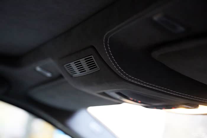

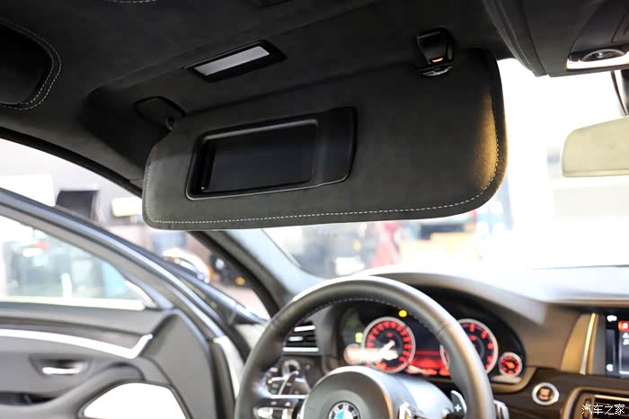

个性化缝线遮阳板
FZD车顶控制中心当然也要包覆

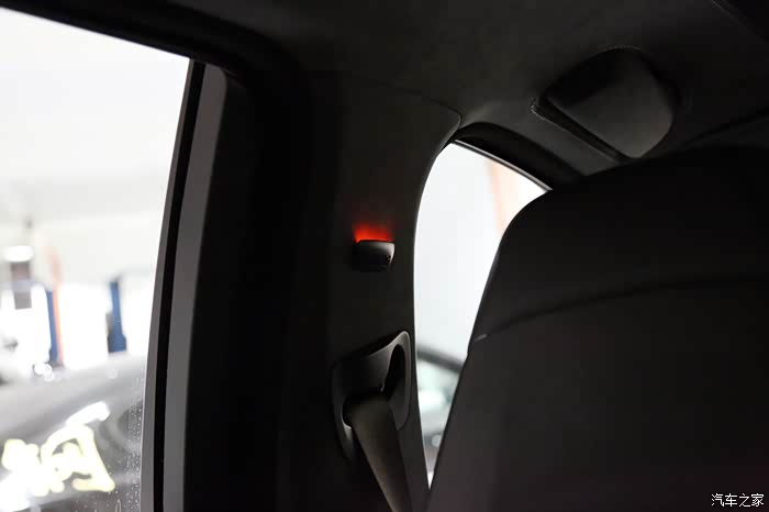

B柱上的一点小装饰,使用F35原厂的B柱氛围灯

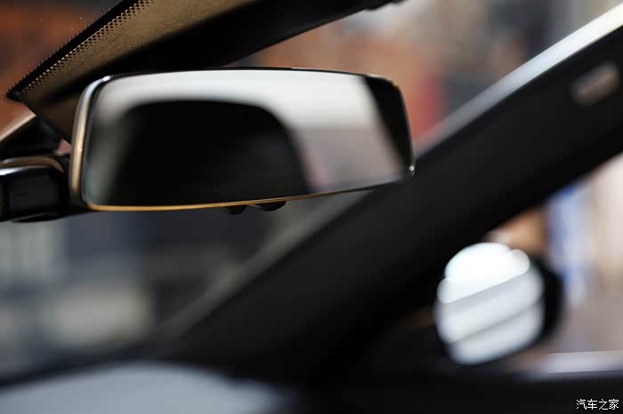

惊艳的无边框内后视镜

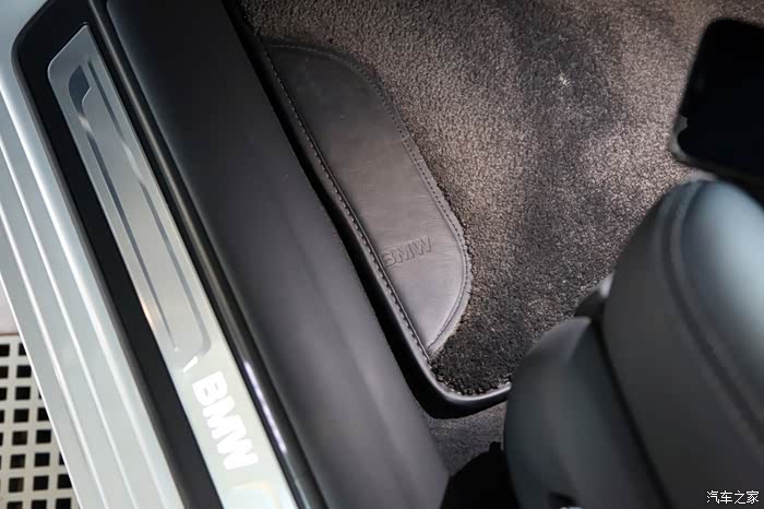

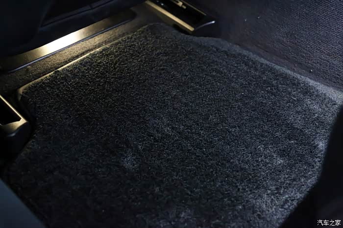

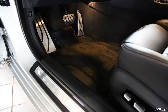

原厂真皮+羊绒脚垫,大家注意到我的发光门槛条颜色是白色的了吗
后排原厂羊绒脚垫+Merino真皮包边

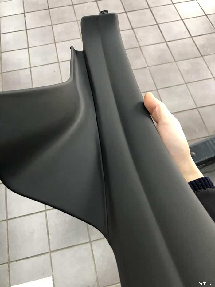

门槛部分真皮包覆细节
脚底部分真皮包覆细节

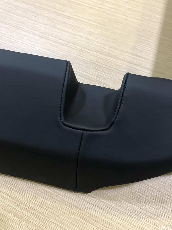

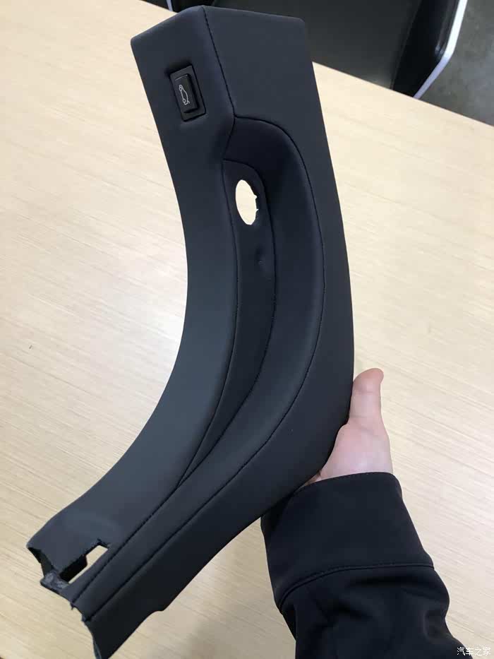

座椅底下的一块小饰板,正常是看不到的,强迫症没办法,必须Merino真皮包覆

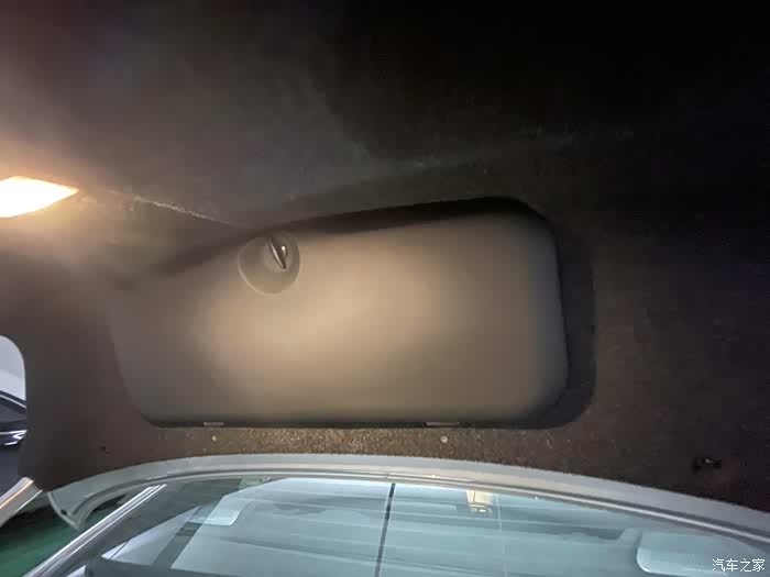

后备箱当然也不能放过,必须真皮包覆

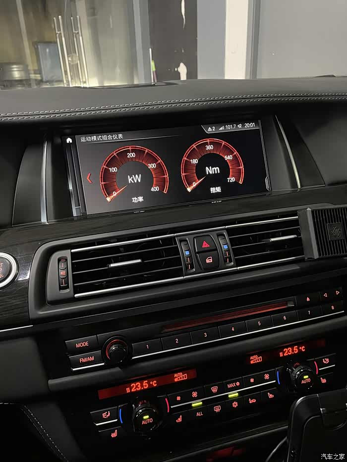

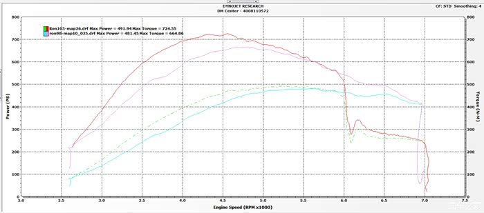

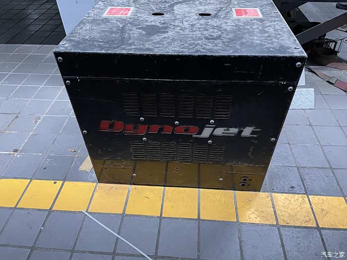

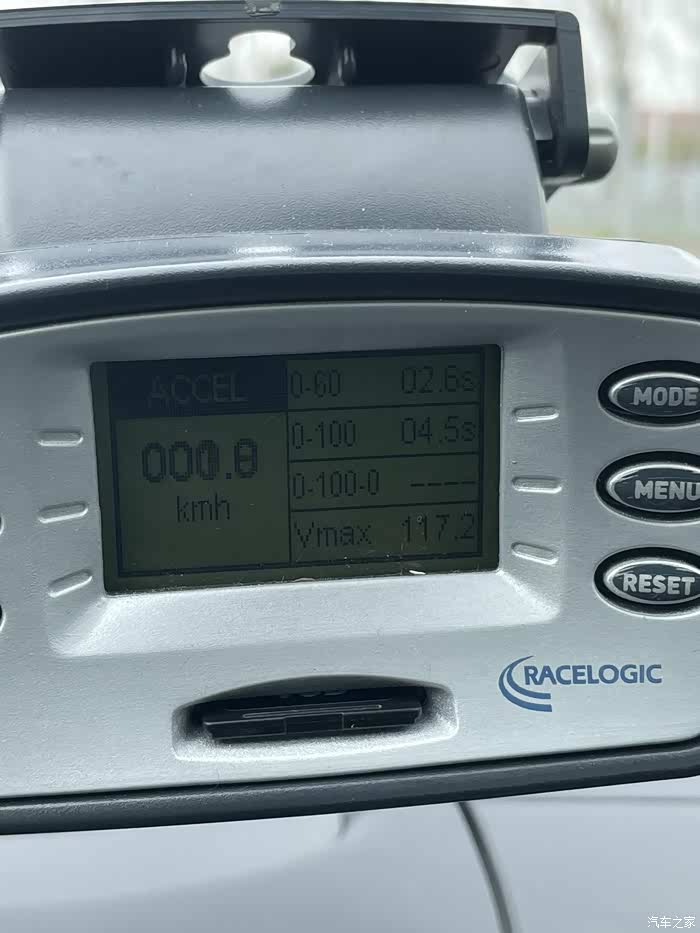

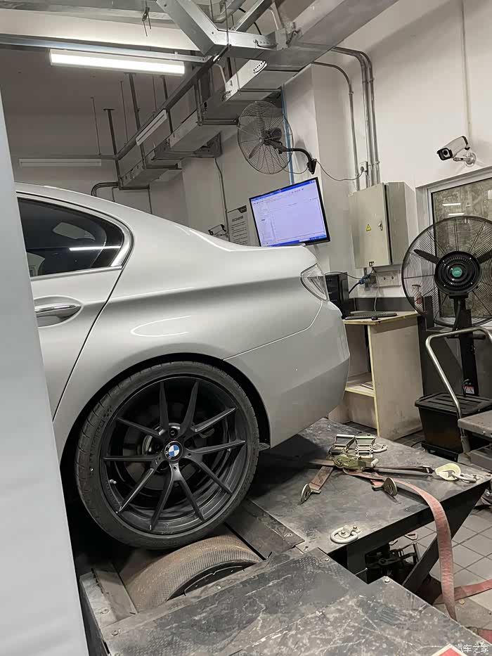

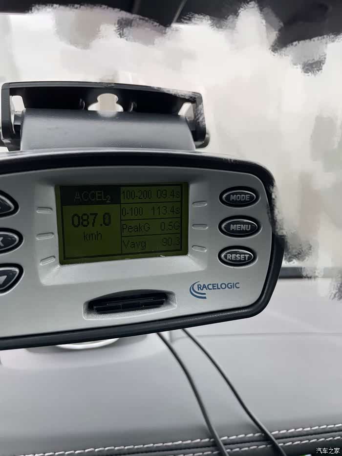

我的车动力是由德国PureBoost公司做的特调,花了大约4个月,经过64版程序的优化,最终确定了2版程序(ron98&ron103,使用MHD切换)目前已经开了近2万公里,非常稳定,无任何问题;马力机动力测试结果是:
使用RON103汽油,轮上491匹,724NM
使用RON98汽油,轮上481匹,664NM
封闭道路实测0-100km/h 4.5S,100-200km/h 9.4s(空车+半箱油的重量是1.85吨;ron98汽油测得,ron103汽油没有测试,因为被我用完了
给大家个参考:F10 M5原厂0-100 加速为4.4s,F10 550i xDrive 100-200加速为12.5s
)给大家个参考:F10 M5原厂0-100 加速为4.4s,F10 550i xDrive 100-200加速为12.5s
马力机实测数据
大部分特调都是在马力机进行
马力机,特调好帮手
可以爆表
0-100km/h路试
100-200km/h路试

升级原厂电子风扇(从600W升级至850W)

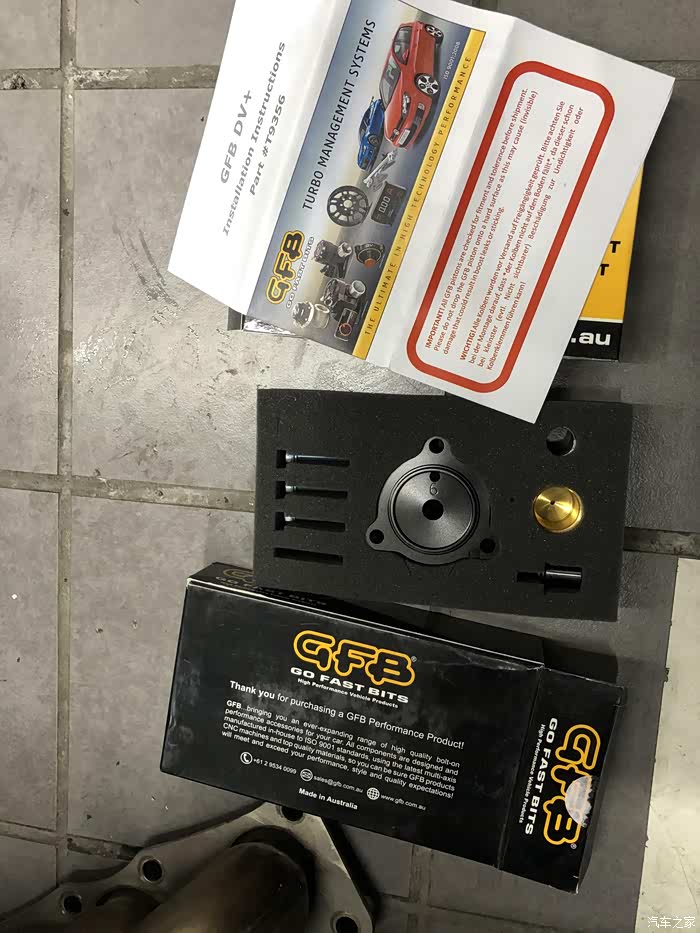

GFB涡轮泄压阀

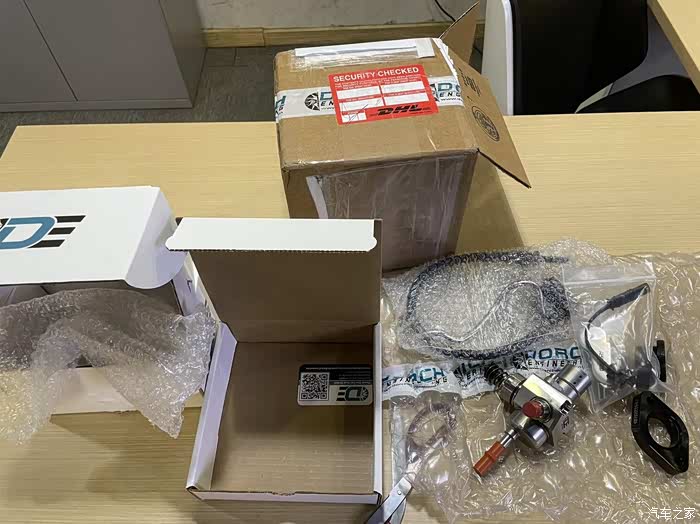

Dorch stage2高压油泵

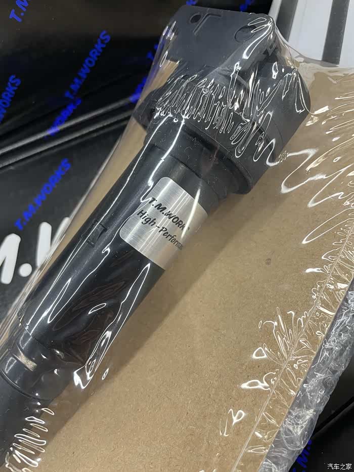

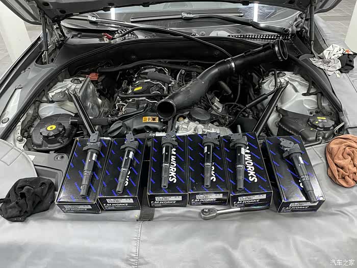

T.M.Works High-Performance点火线圈

GFB涡轮泄压阀

WT加大中冷
Dorch stage2高压油泵

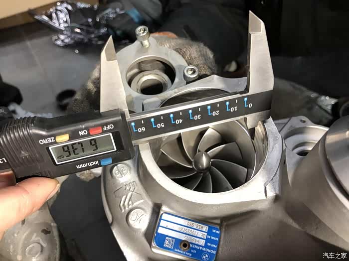

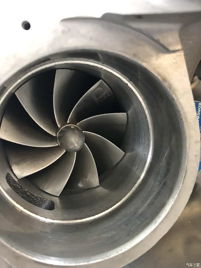

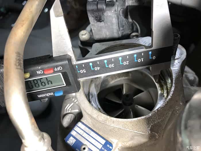

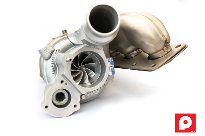

低调而不失实力的涡轮
漂亮的压气轮扇叶
原车涡轮扇叶直径
Pure涡轮直径

WT中冷,加强散热必须品
点火线圈,够低调

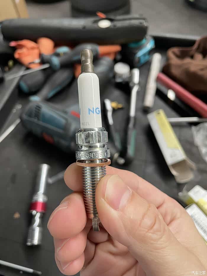

NGK97506冷型火花塞,BMW N20原厂售后火花塞
调整间隙,想知道为什么要调整火花塞间隙吗

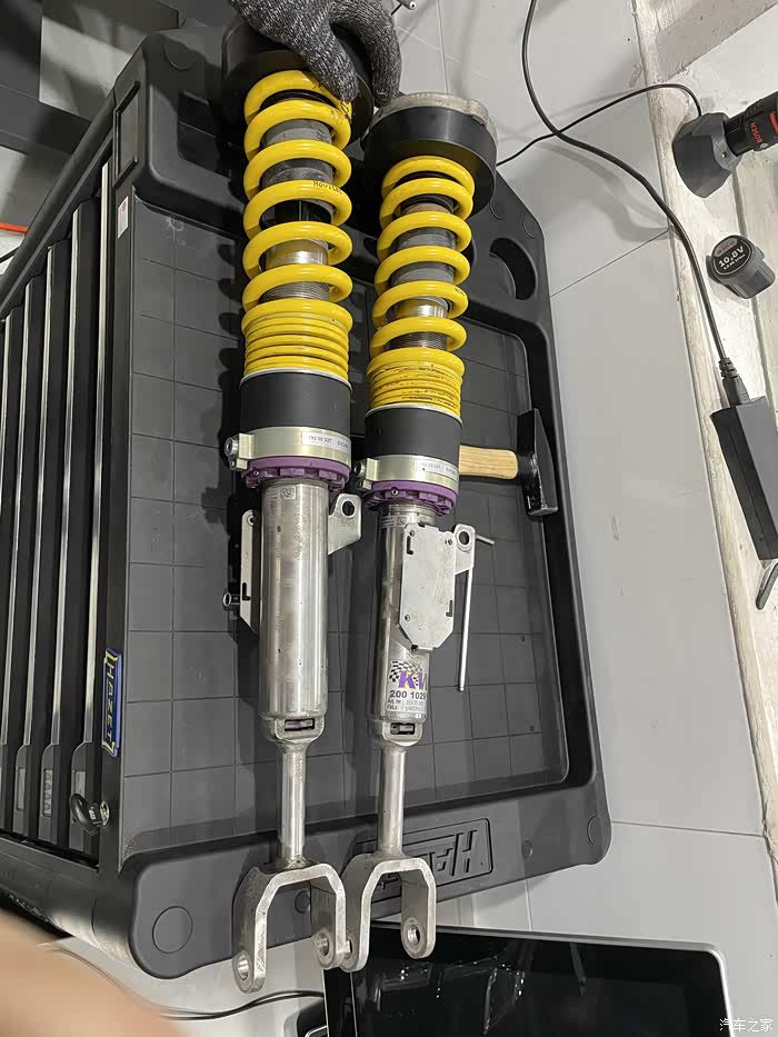

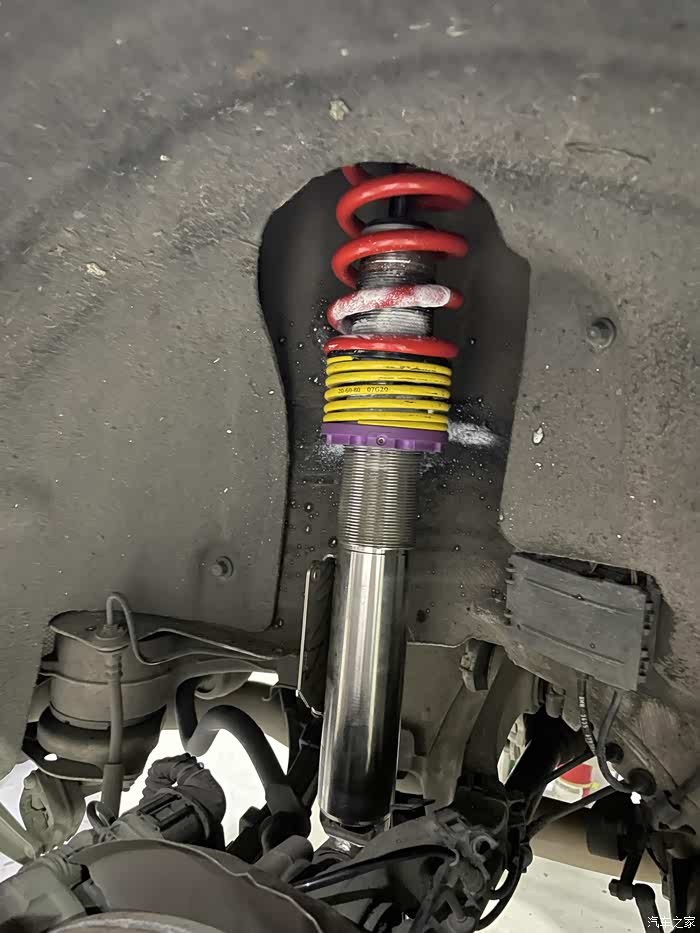

减震器:原厂VDC电子减震系统——KW DDC电子减震系统——KW V3减震器套件——目前为:KW V3减震筒+定制磅数的直卷弹簧(试了一堆不同K值的弹簧

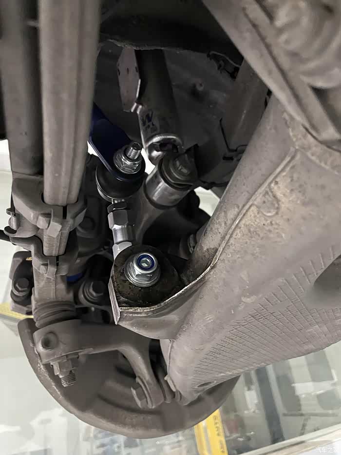

高度可调式防倾杆吊杆(用于四轮配重)

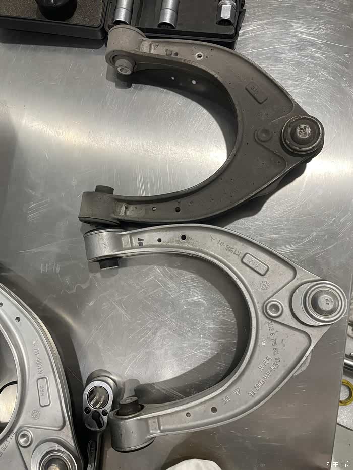

BMW原厂倾角修正型上控制臂

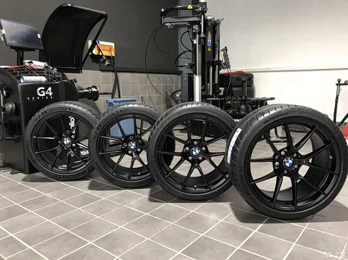

原厂763M轮毂组(配CUP2 胎,用起来非常完美,前265/35R19,后升级宽度至295/30R20)

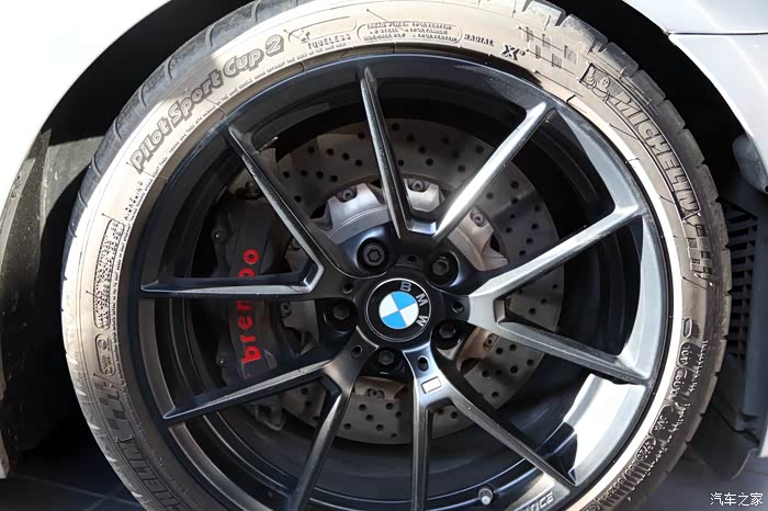

前轮Brembo GTS 6活塞卡钳+BELFE打孔碟+Endless MX72片
后轮DIXCEL FS刹车盘+Endless MX72片

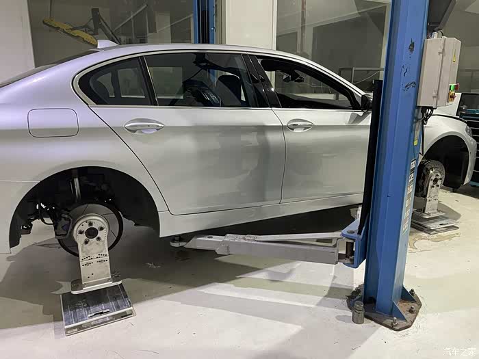

优化了四轮定位数据

高度可调式防倾杆吊杆(用于四轮配重)
BMW原厂倾角修正型上控制臂

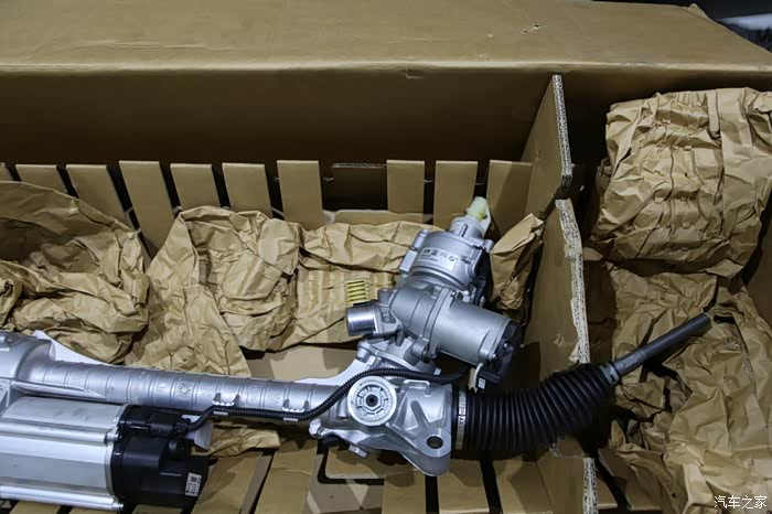

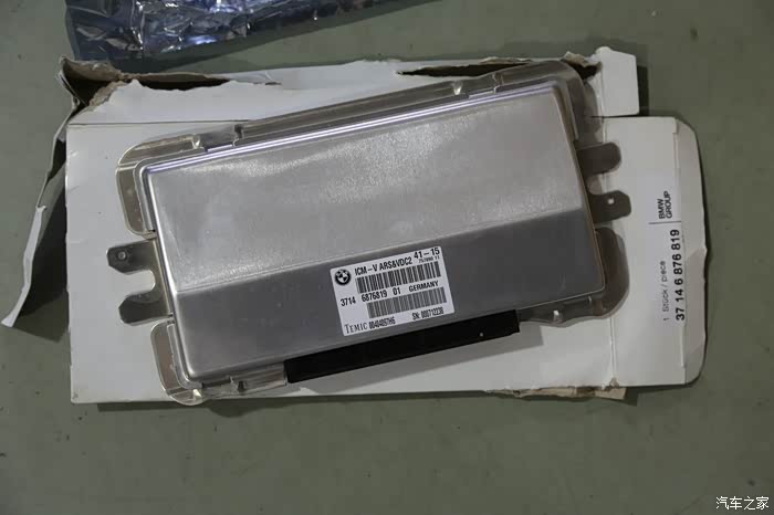

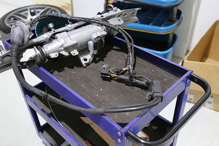

升级第一代ICM至第二代,无预留位置,需要手动修改,还有一堆相关模块及传感器需要升级
前轮主动转向方向机,方向盘只需要一圈(360度)即可到头,普通方向机需要540度

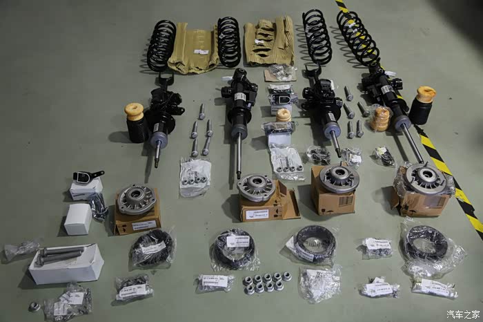

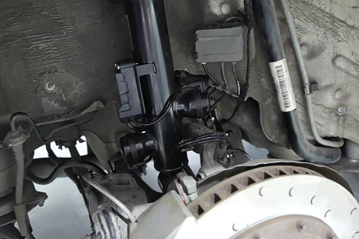

原厂VDC减震无损安装
原厂VDC控制模块(有两种:一种单纯VDC控制,另一种ARS&VDC),因为我后期要升级主动式防倾系统,所以直接上最顶配,改装空间必须要给自己留足

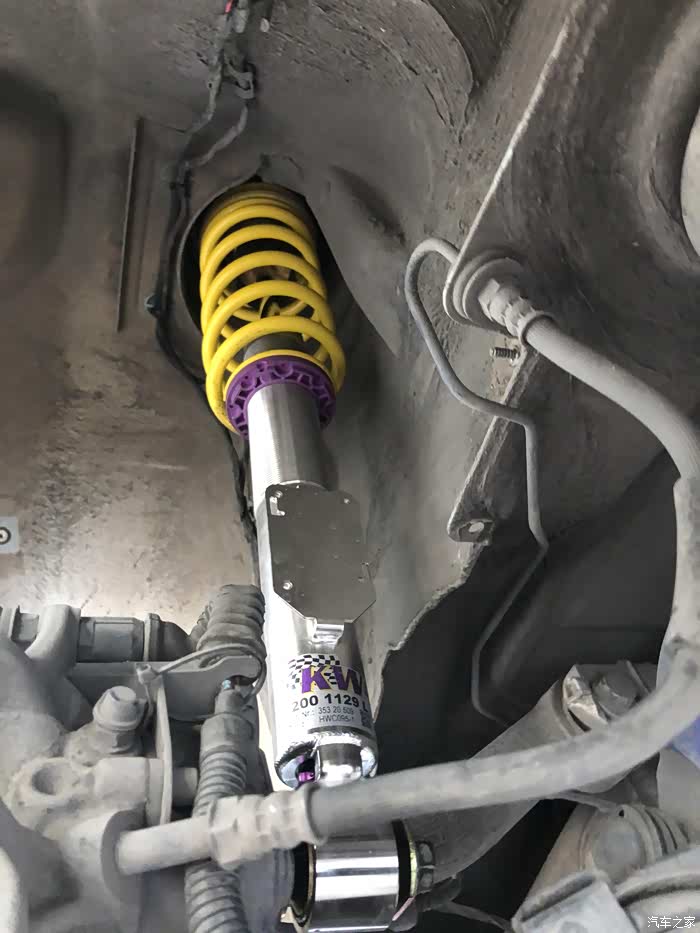

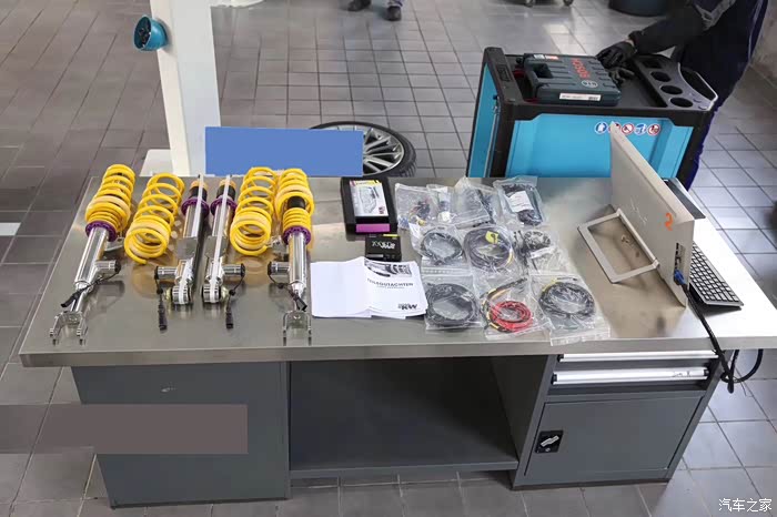

为了改善车身高度,选择了KW DDC高度可调,阻尼电子可调减震,用了没几个月我就拆下便宜出掉了,不知道是不是我要求太高,这减震跟宝马原厂VDC没法比
KW DDC
其实本人更喜欢OHLINS那种全长可调减震,而不是通过改变预压来改变车身高度,可惜OHLINS不出F18的减震
KW对于这款车也最多出到V3,没有Club Sport,凑活用吧,至少还能满足低速压缩和回弹独立调节

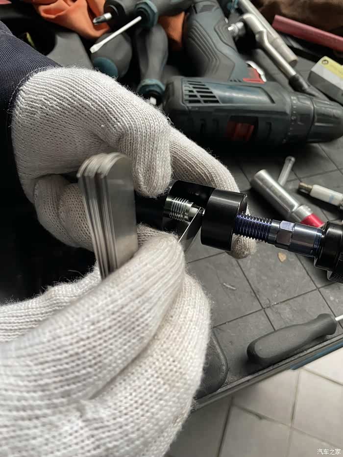

KW HLS(Hydraulic Lift System)液压升降系统,KW没有F18用的HLS系统,我是拿一套991.2的HLS改过来的,硬件很简单直接可以装,但是需要做一个PT CAN的网关用来转发速度信号给KW HLS控制模块用
顺便做了一个塔顶转换座用来替代V3套件里那弱鸡的渐进弹簧
话说买了阻尼可调减震不换弹簧玩那真是浪费了减震器

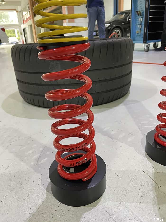

Eibach直卷弹簧上车(为啥我要买短一点的主簧+副簧的搭配呢
美美的

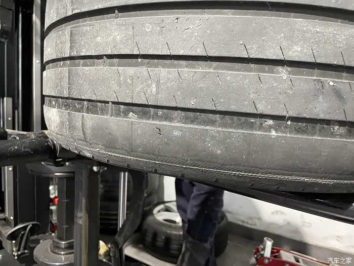

由于宝马双控制臂的前悬结构无法调倾角,所以车身降低后负倾角变大,严重吃内侧胎
宝马有原厂修正倾角的上控制臂,修正幅度为30min
降低车身后的前轮,这可是才换上半年的cup2啊

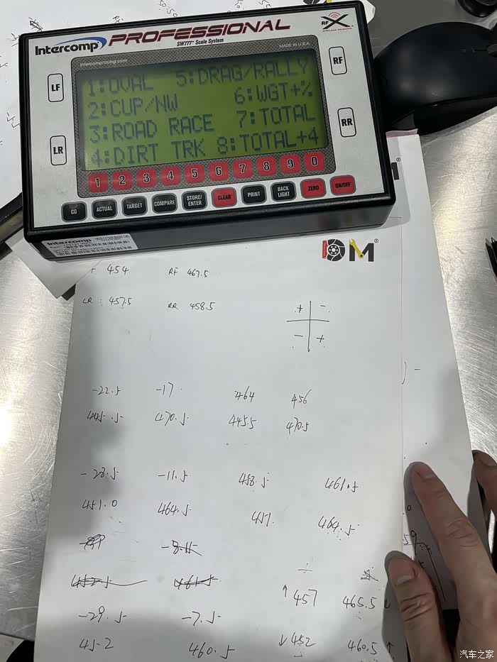

对于拥有高度可调减震系统的车来说只用来降低车身而不做四轮配重(Corner Weighing),那真是浪费啊
要做Corner Weighing,可调节防倾杆吊杆是前提
Corner Weighing
基本能做到完美的配重

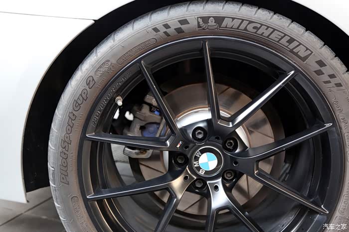

763M轮毂组,配CUP2胎,这套轮毂组的ET值在F18后轮宽度极限是295(且需要在后轮倾角为-3度的前提下)
后轮DIXCEL FS刹车盘+Endless MX72片(有EMF的车不建议改后卡钳)
