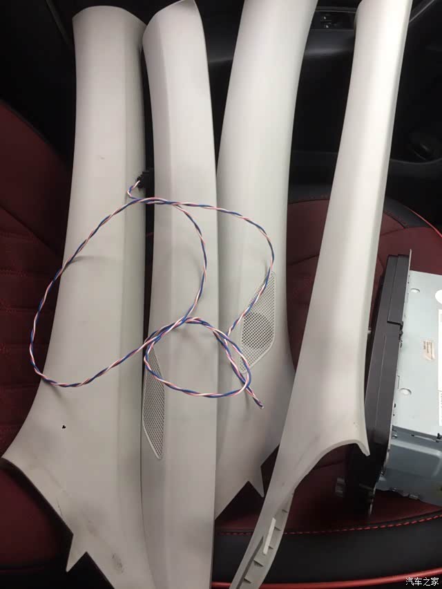

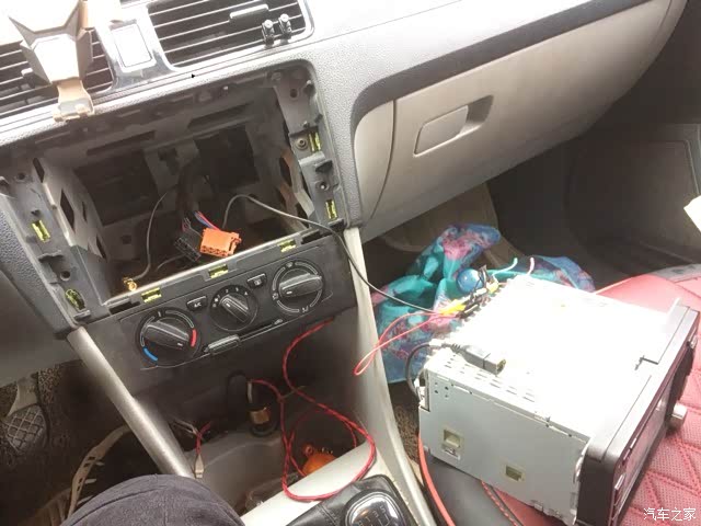

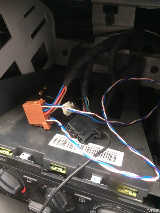

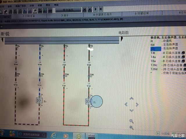

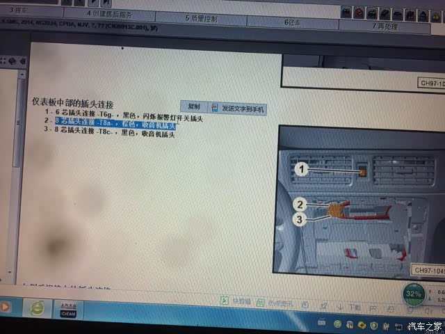

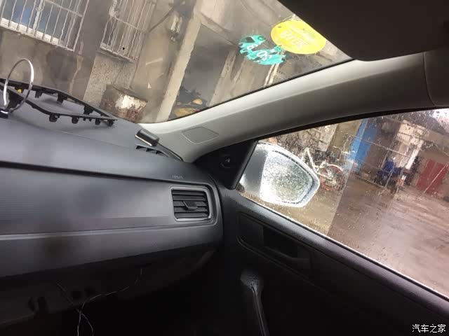

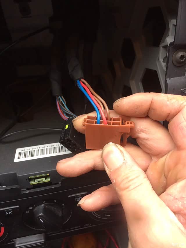

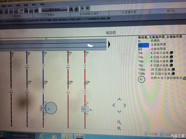

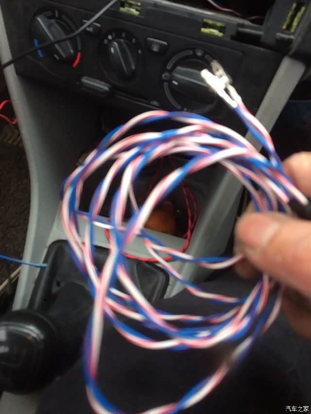

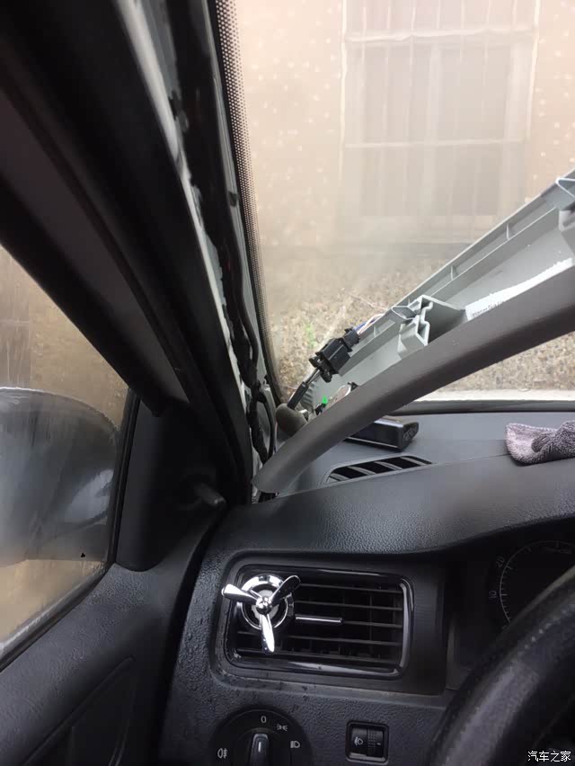

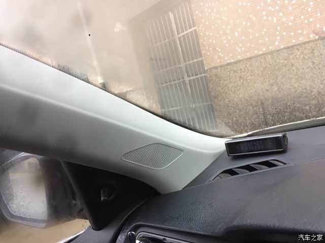

本人在马云爸爸那边买了两个A柱连高音喇叭一起!今天休息,吃完早饭送娃上学,回头到家就开始琢磨我的小锐了!首先用开口起把收音机面框翘开,一点点的慢慢的就可以下来,拆开后就能发现四颗t20螺丝,拆掉四个螺丝,拿出收音机,这一步一定要慢,拿出来先把天线插头拔了,天线插头外面有个透明的塑料,先把退出来,然后再拔插头,再把收音机两个一黑一棕插头拔了,找到棕色插头,一共有八个针脚,其中3456都有线,分别为左前门右前门原车喇叭,那1278针脚其实为后门喇叭针脚,因为后门没有,我们就可以把高音喇叭插头针脚接到1278上面,插针脚之前先把插头旁边那个黄色的卡子翘出来,不然针脚进不去,然后用铁丝穿线,分别穿到两个A柱附近,把仪表台两边饰板撬开,这个很好拆,再把两个a柱饰板拆掉,插上插头,装好新的a柱即可,其他复原就可以了!
最后打开收音机听音乐!嗯!不错!感觉好极了!
