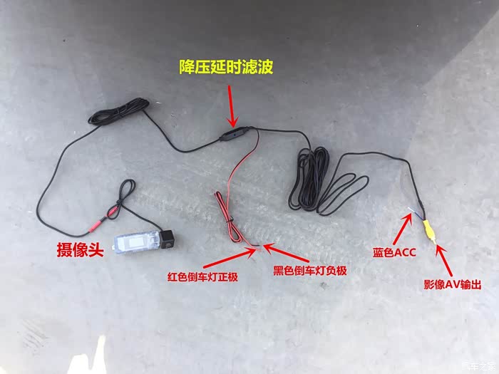

MIB中控需要带延时关闭的摄像头,一般有两种,1普通摄像头加延时继电器。2用带延时关闭功能的一体摄像头。
不管哪种摄像头都需要接ACC、倒车灯正极、倒车灯负极。因为这这种摄像头工作原理是ACC跟负极作为摄像头工作电源,倒车灯正极只是给摄像头一个启动信号。倒车灯把摄像头激活工作后,没有了倒车灯信号,摄像头还会延续工作10秒左右。这是大众专门设计的一种延时功能,防止反复倒车,机器反复切换倒车影像的的弊端。这种情况还被有些人看作为问题!只有知道了工作原理,安装起来才会得心应手。补充一句 打开后备箱倒车摄像头是不成像的,大家安装测试时一定要关好后门。

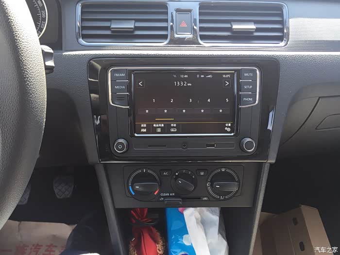

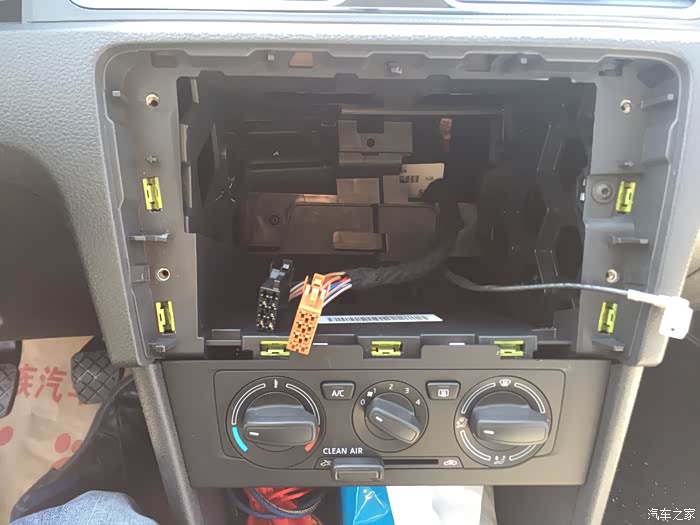

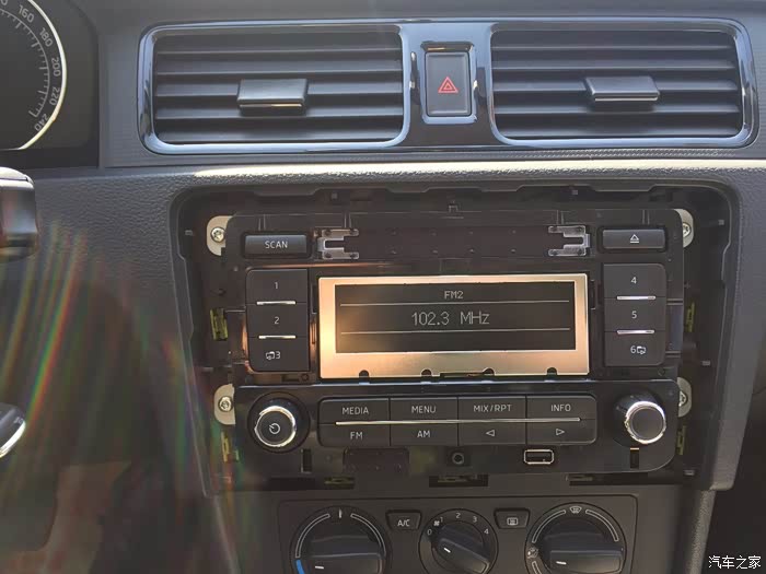

原车收音机
简单排除一下网关,OBD诊断孔后面的线束,如果是10根以下就要接BCM21-21脚了。
如果14根左右,有三组双绞线,那就省事了,很显然这个照片里面没有需要的两根线。
开始拆机器,从下面用力撬,面板质量很好,不会坏掉的。
从侧面抠开
拆下4个螺丝

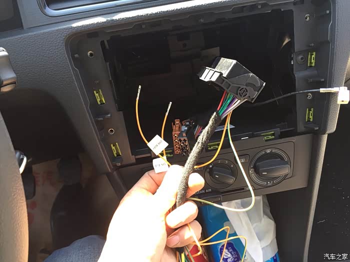

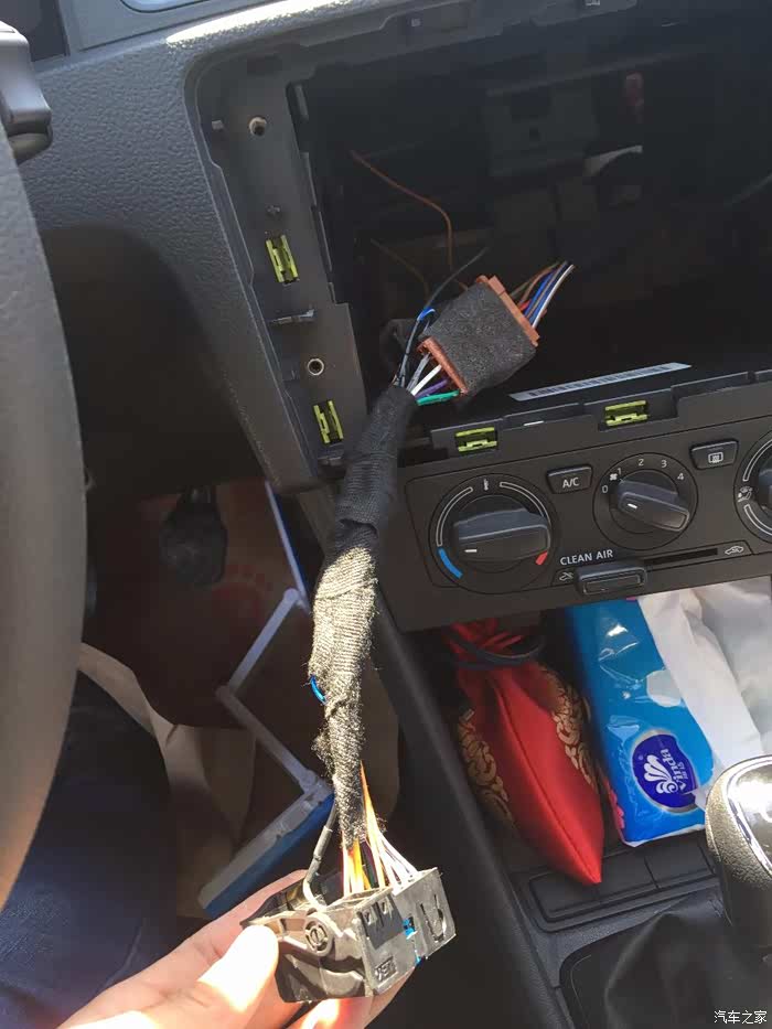

取下机头,三组线都是有卡口的,拆的时候注意观察。
带CAN线的转接线

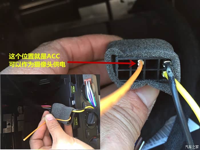

这个位置的预留的ACC,是为了下一步安装摄像头预留的,

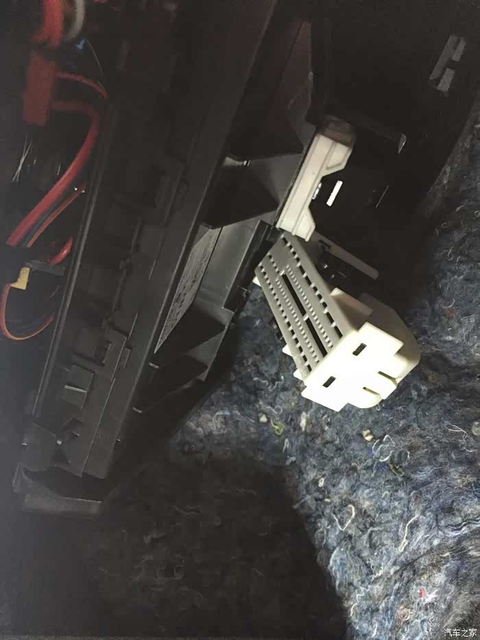

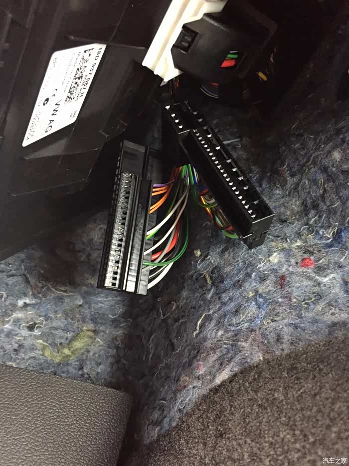

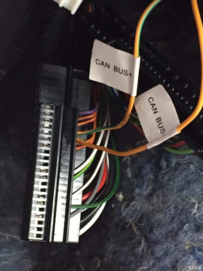

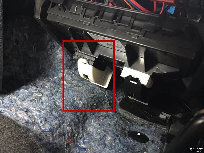

这就是BCM,也就是所谓的行车电脑,车辆电器的一个集成控制通讯端。
这个盒子的位置在左脚踏板的靠里靠上的位置
操作的时候最好给车辆断电,或者拔掉车钥匙,严禁在安装过程中打开钥匙。

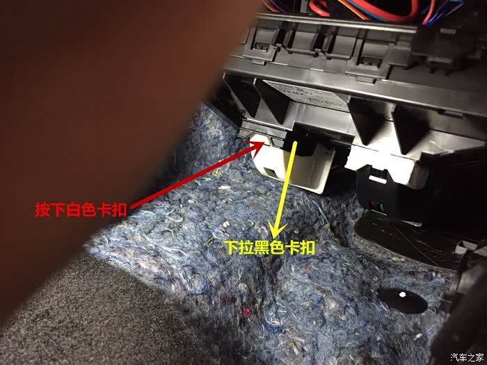

拔下大插头

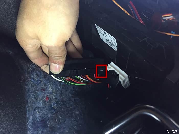

去掉白色外壳

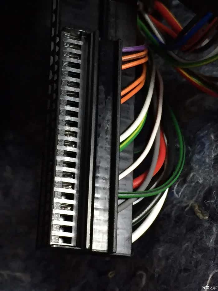

卡子来个特写
插线端子是可以侧滑打开的,只有打开才能看到20-21脚
空的
CAN+插到20号脚 CAN_插到21号脚

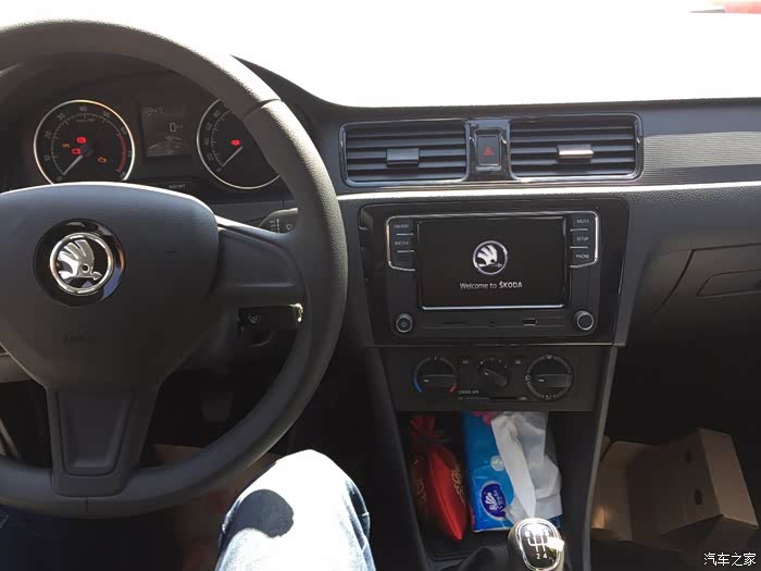

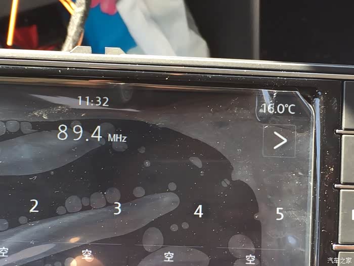

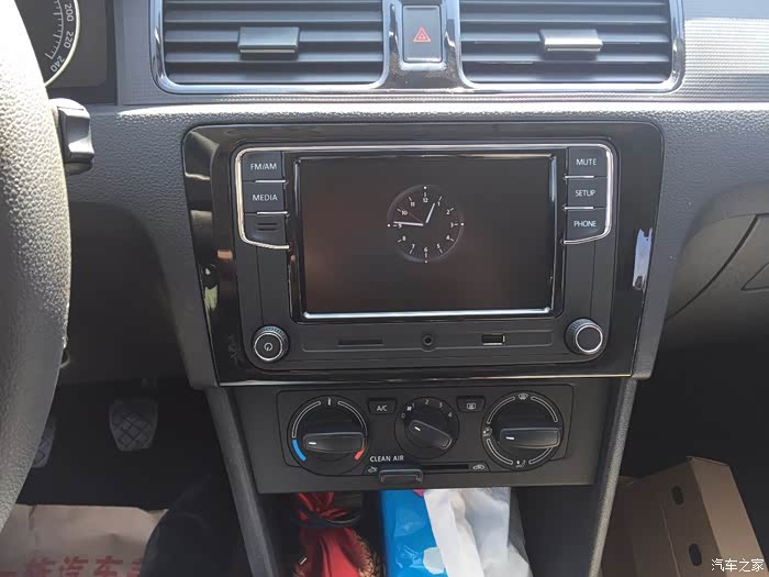

还原后,插上机器,时间温度跟车同步,表示就接好了。

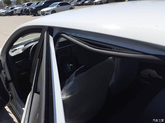

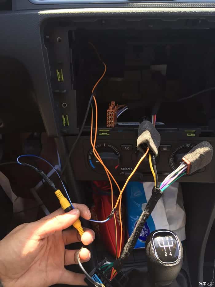

接下来接摄像头,我是走的顶棚,昕锐可以走门槛,昕锐的摄像头要比昕动好安装。

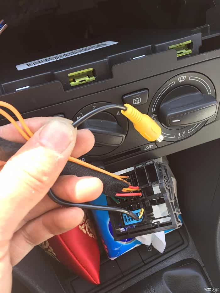

倒车影像插头,注意蓝色插头位置,如果对应机器接线图,对应的是CVBS.
我选择的一体摄像头,安装简单,稳定。

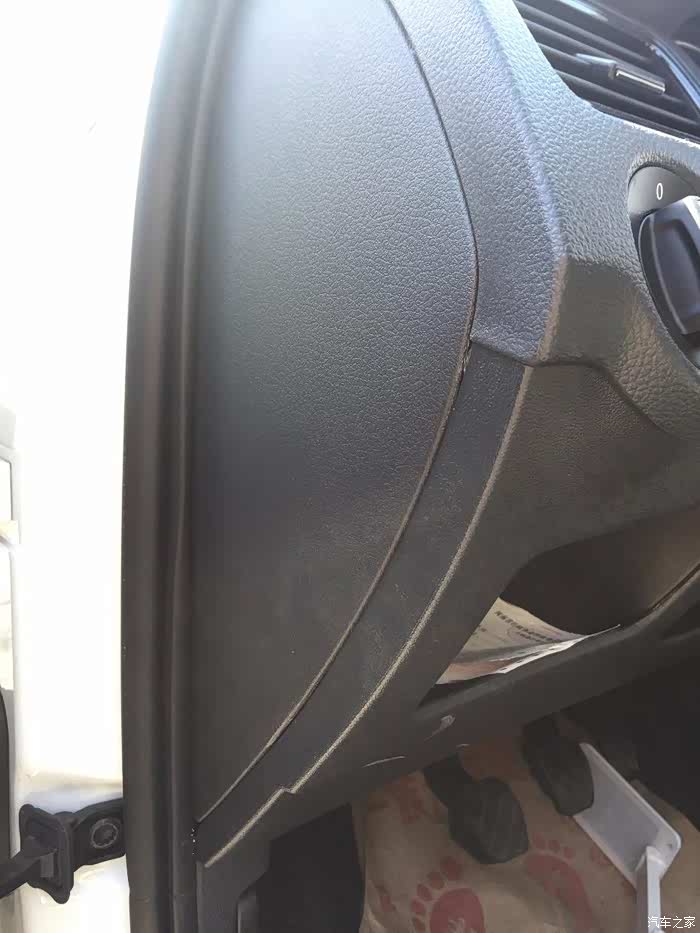

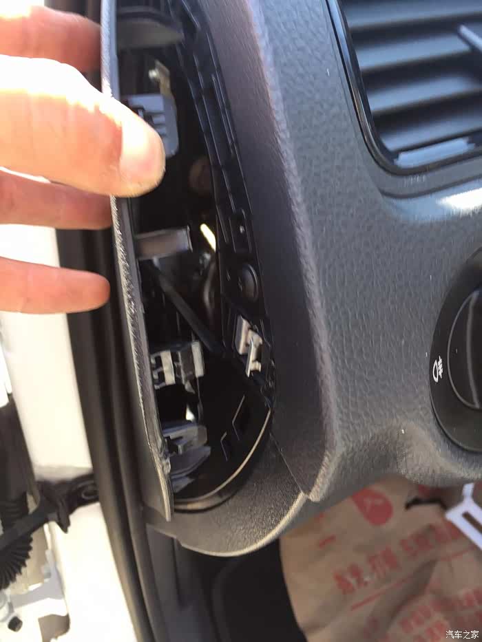

拆仪表台左侧护板
摄像头的ACC跟我预留出来的ACC直接对接。
处理一下线束 让他规整一点

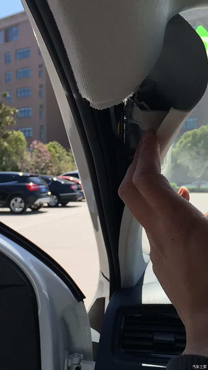

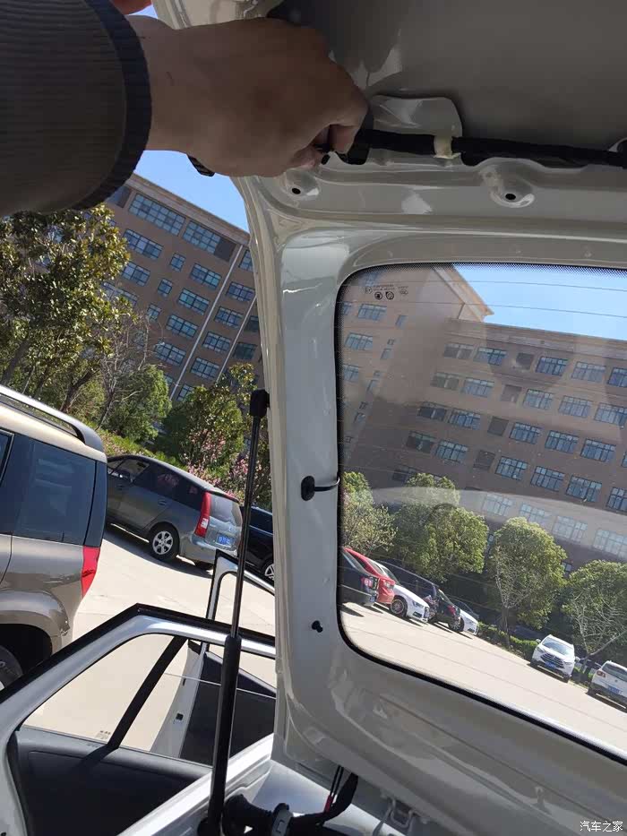

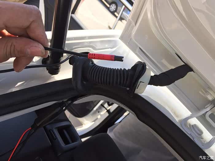

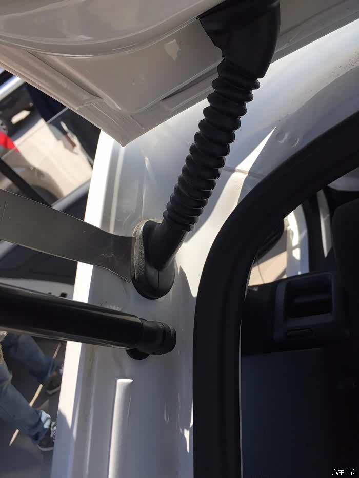

从车顶的车尾
这是安装摄像头最难的步骤

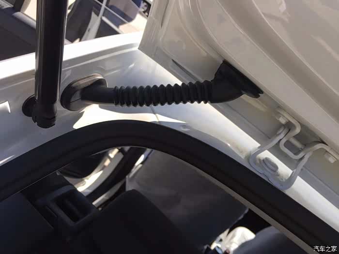

穿越软管。
管子细,里面线很多。
穿线一定要小心,别把摄像头线弄断了。

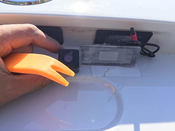

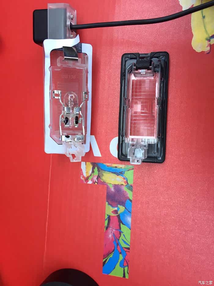

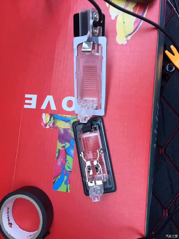

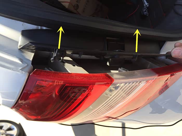

拆尾灯

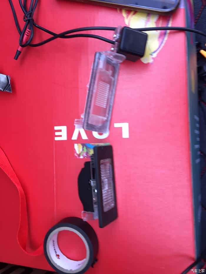

换摄像头支架
乾坤大挪移
把灯泡装在新的架子上
搞定

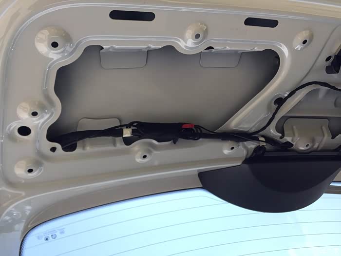

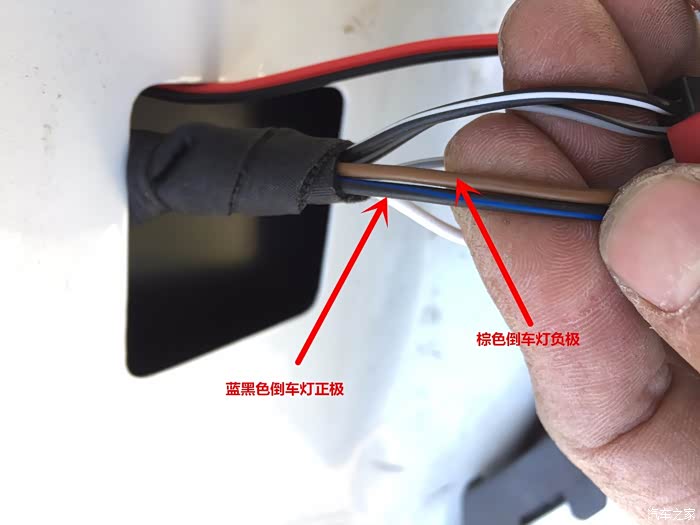

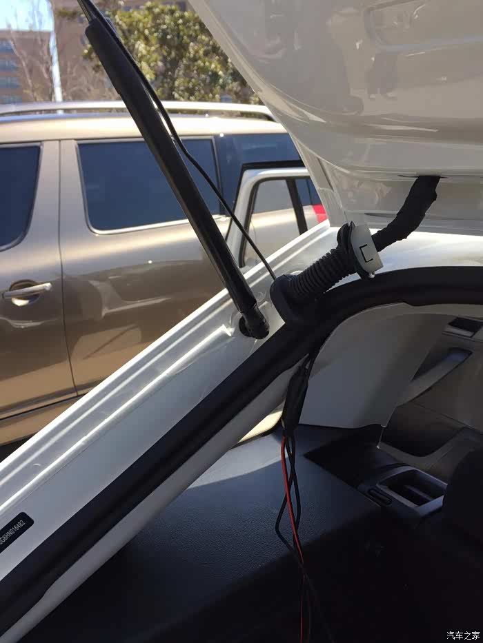

从里面穿线,也是个运气好活,运气好了一下搞定。
这两根就是倒车灯正极负极,跟摄像头的线并线。负极千万别随便搭铁,有时候倒车灯正极跟铁皮不能形成12V,接到纯负极线上增加稳定性。
继续
搞定

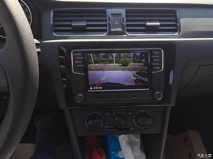

倒车影像,晚上效果也不不错

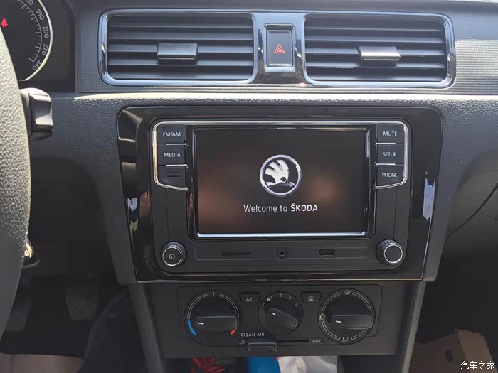

开机斯柯达标志,改标志跟本论坛电脑高手学的。
早期用我机器,开机大众标的发回来,免费换标。

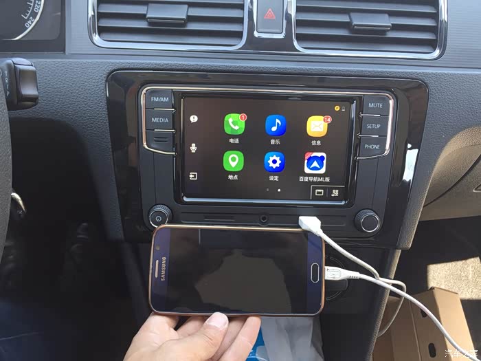

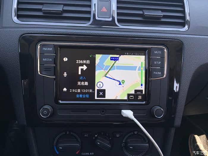

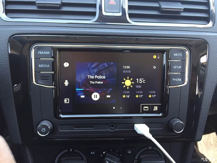

手机互联
百度导航

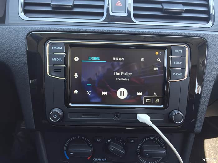

映射播放手机音乐
