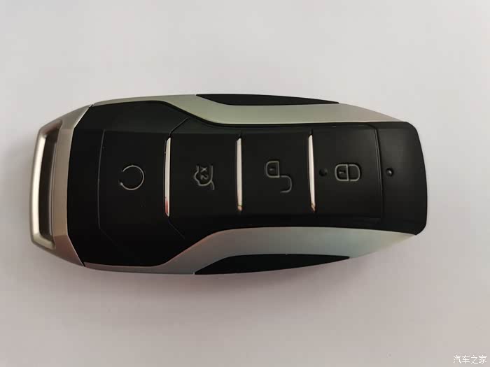

自从看了坛子里增配原厂遥控钥匙 https://club.autohome.com.cn/bbs/thread/5d1d4a759c6d7a96/79383551-1.html?pvareaid=101628#pvareaid=6835679,心里就长了草。多亏了淆先生指导才增配成功的。先看看增配的新原厂钥匙
拍上黑乎乎的效果一般,实物要有光泽的多,后期还可以网上买钥匙壳,看到过新款的仿桃木很漂亮

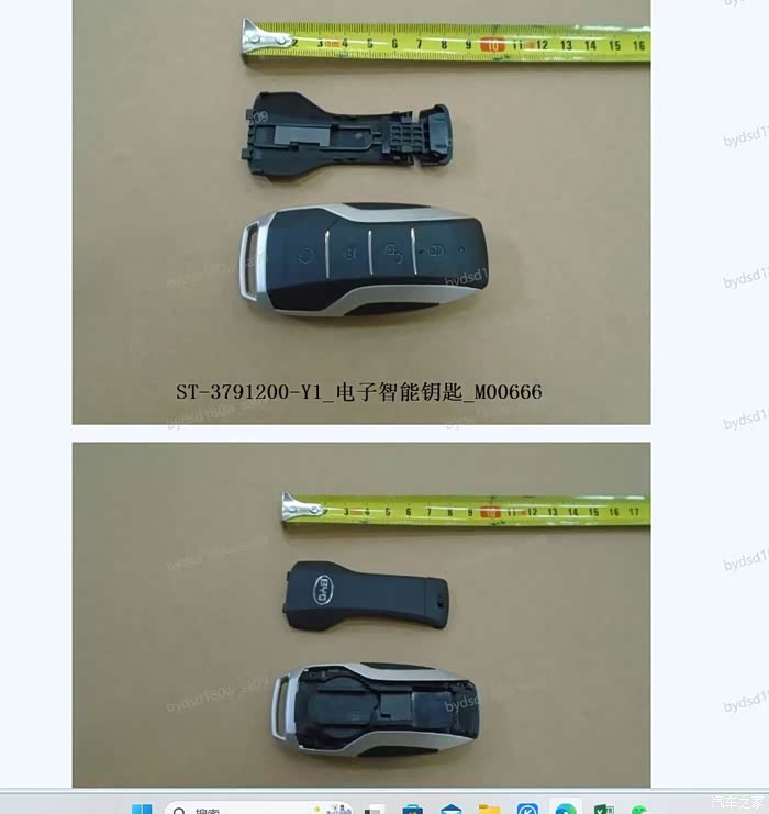

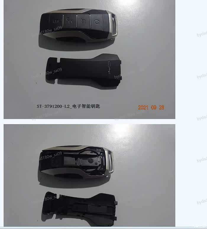

钥匙槽一个边角是弧形的,蛋壳款的是直角的
注意新钥匙的短层那层有斜面,蛋壳款的钥匙是直面。老钥匙放进新钥匙壳背面会突出1MM

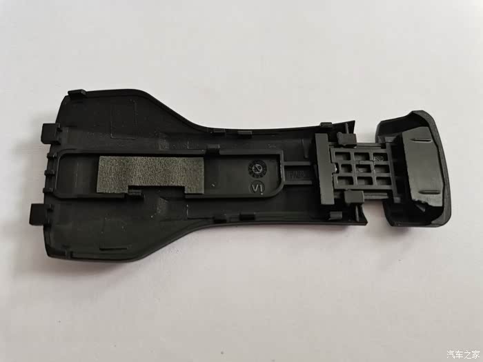

虽然没人用钥匙棒,但还是有备无患去开了槽
扣上后背面效果

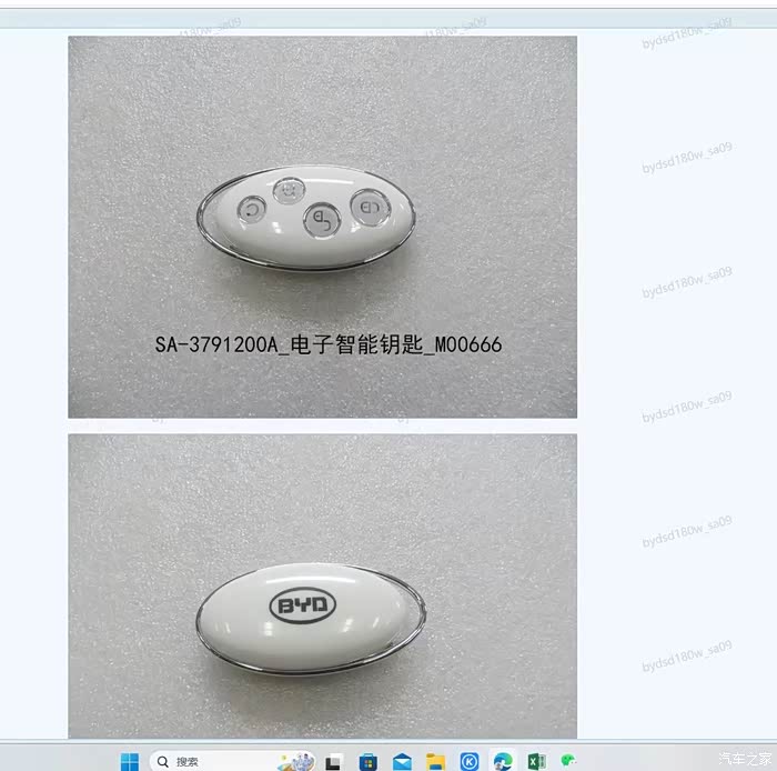

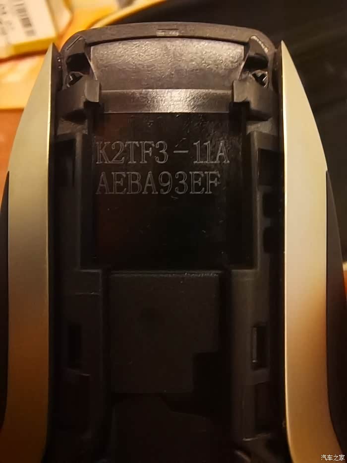

从网上各种学习确认型号,卖家也说不保证成功,因没人这样改配过。和淆先生确认了型号,基本确认频率是315的。又打4S店说改配不了,幸好电话旁边正好听经常聊天的车间主任,接电话后说明情况,他让发车驾号查询,后答复下面三款都可以匹配,新遥控器材料费235,匹配费80
不用说了,大家很熟悉这个蛋壳
背面的LOGO不同
最张选了这款和淆先生同款的

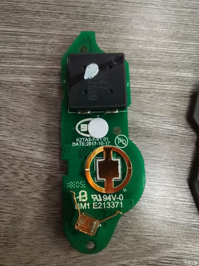

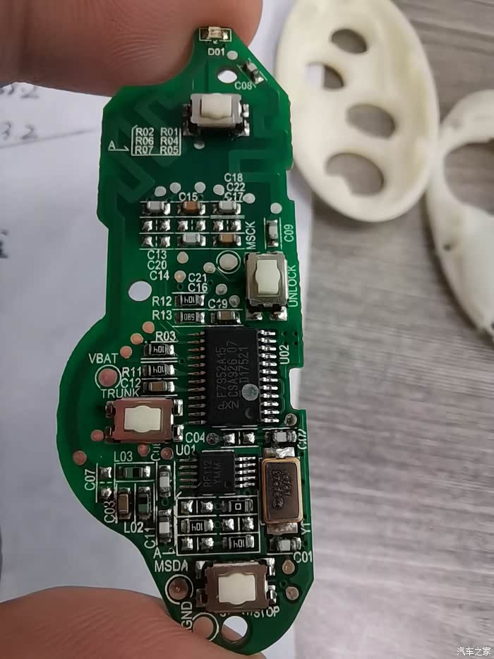

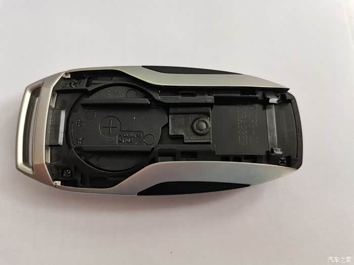

货还没到,先拆开蛋壳确认里面的“骨头”是不是315频率的

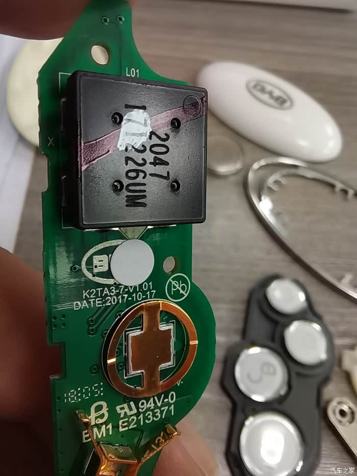

晶振可能命名不同,没找到315消费者字样

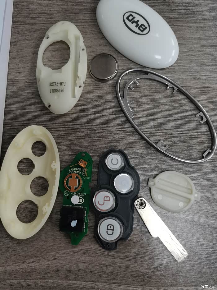

终于等到了货,开始以为不是红色背景图,右上角也不是“纯正备件”,以为买了高仿货。去4S店看到,新配件都用这图案放心了
拆开后面没有315字样,生怕这是433的

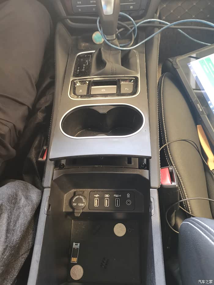

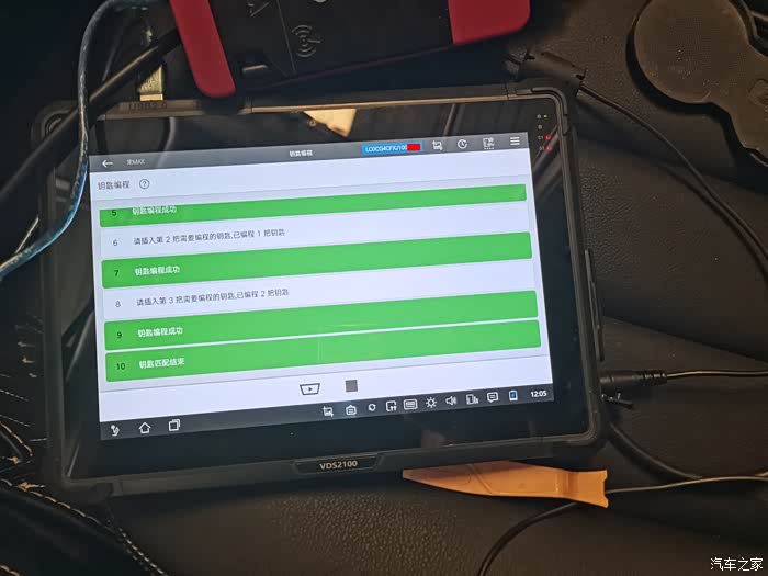

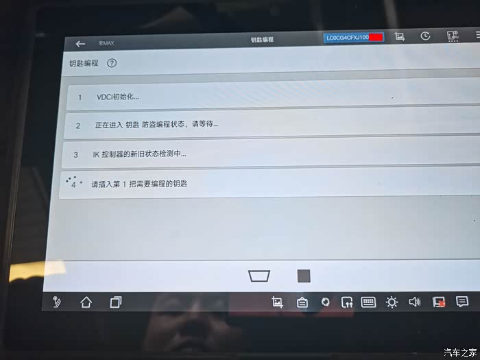

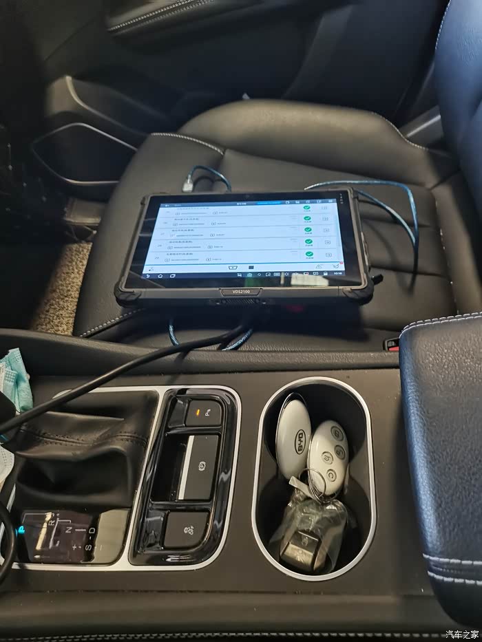

本应几分钟就解决了。到了这步总是没下文了,来回折腾了一个多小时还是不行。无奈去搬出车间主任
很奇怪主任应该不会常干这种小活,询问过程后。很确认不是程序的事,直接翘开挡杆盖,原来下面有一个部件,可以读取到钥匙在不在车里那个功能就是它负责。把钥匙紧靠部件,程序马上识别到新钥匙
匹配过程要重新一把把匹配,所以要带齐所有钥匙,在网上查的一车最多四把遥控。家有二胎的可以人手一把

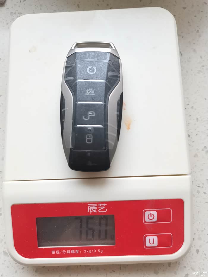

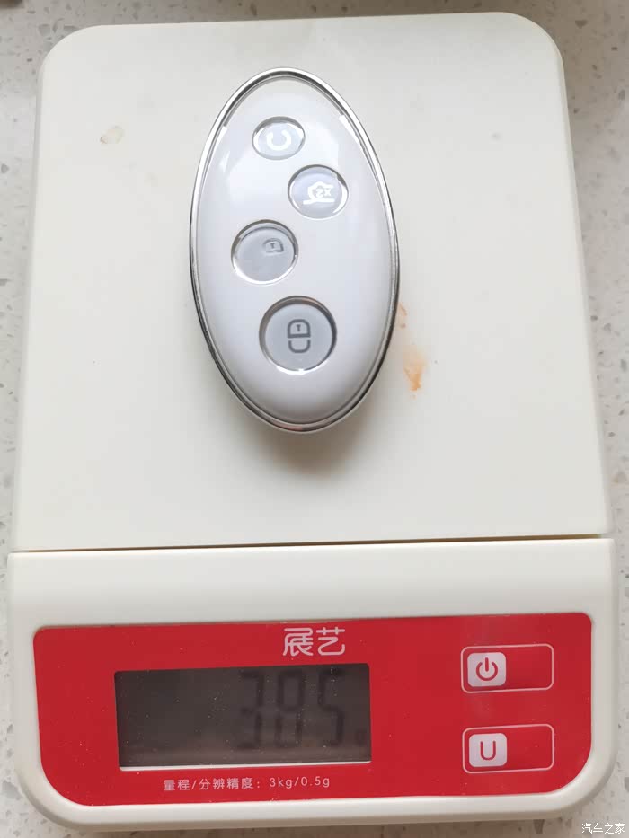

手感不说了,如果你不喜欢老款,果断换了没错。光看重量就知道差别了
