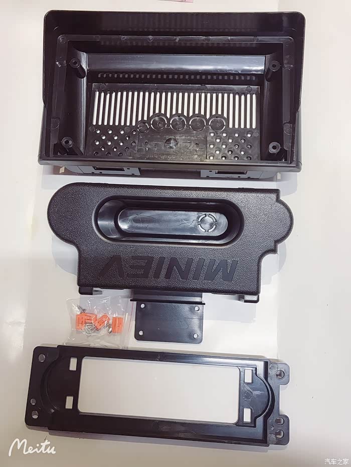

安大屏导航你要准备的东西
9寸模具,记的还有电源线..和MINI收音机是直接对插的.和公版安卓机的接口是通用的..

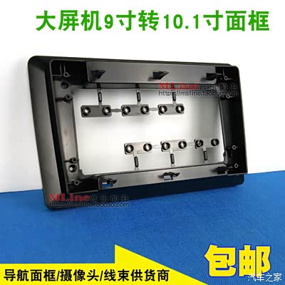

如果你也装10.1寸,那么还要购买这个9转10的框
自己配 4个这个型号的螺丝..自带的螺丝不够 长..必须用这种超 长的..

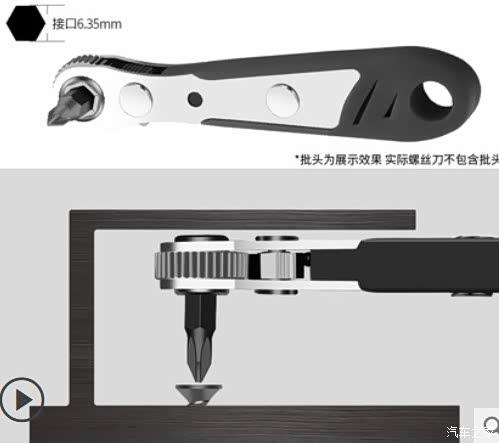

关键字 直角拐弯十字扳手 务必要搞一个这玩意...我就没准备这个..为了拆一个螺丝.费了洪荒之力..最后破坏了一个螺丝刀.用管钳压弯了.再勉强能用...因为收音机位最右侧下方的一个螺丝..深度只有2CM左右.手进去都不好操作.别说还用螺丝刀了.要有这种专用工具才好操作

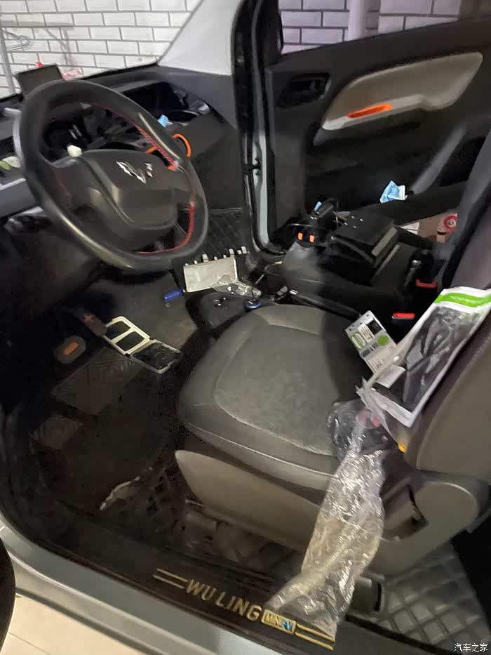

拆中控流程
1. 先把杯架撬了...我用翘板说什么也翘不起来..太结实了..所以直接上平头改锥撬..
2. 把液晶仪表上面的帽子摘了..直接硬掰就行了..
3. 把仪表左右2边各一个螺丝柠下来.然后硬掰仪表就可以了,线不用拔,只是为了滕点位置
4. 手拽着杯架那里的的洞口,把内饰板整个拉下来..到空调出风口那里稍微注意些就好了..双闪那里有接头.也要注意些

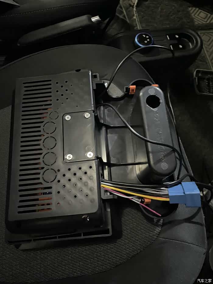

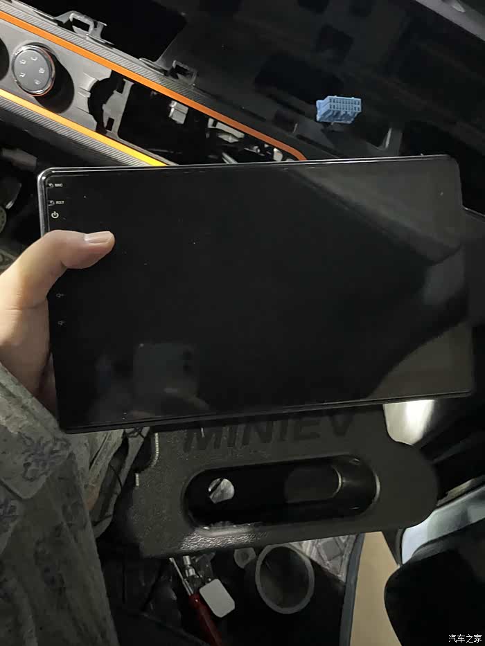

模具背面..没有接协议盒.只接了供电线,那个线包含了音频,,直接对接插口,,车里那可怜的一个喇叭就能出声了..其它的线是GPS和4G还有USB延长线.以及一根SIM卡外置卡槽线..方便3年后直接换卡.要不然默认资费太高了..
9转10 完美契合..全网车机 除了另类专用车机.所有的尺寸应该都是标准的..

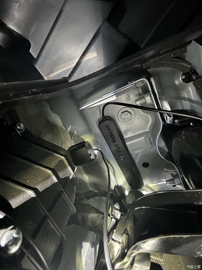

我把GPS天线和4G天线 粘 到了杯架下方 右侧 车壳上了
试机中..内饰板还没装呢..GPS信号吊炸天了..

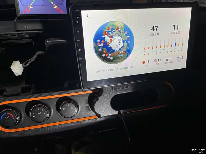

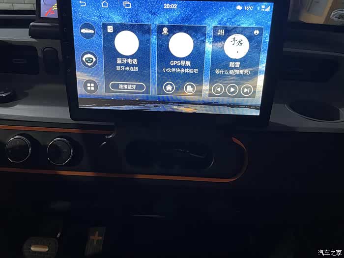

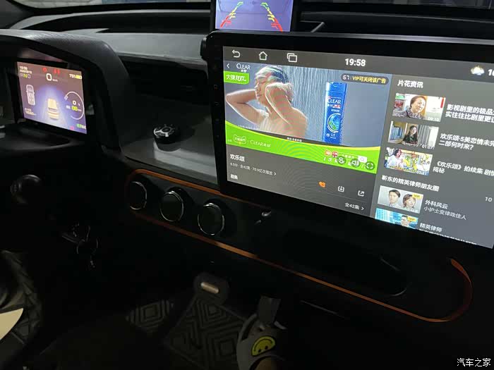

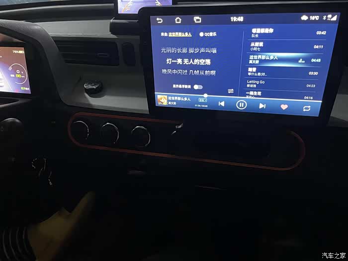

最后效果图...
太黑了..拍不清..下方原收音机的位置.这个模具是凹陷的..我特意选的这种..USB的接口.放在了这里..可以插U盘

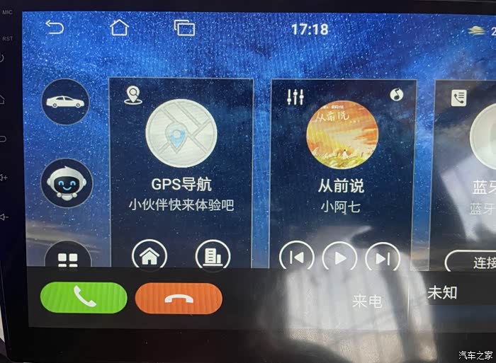

加了外置SIM卡线,插上手机卡..车机还能直接接打电话...

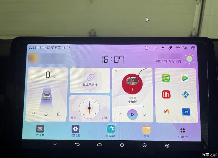

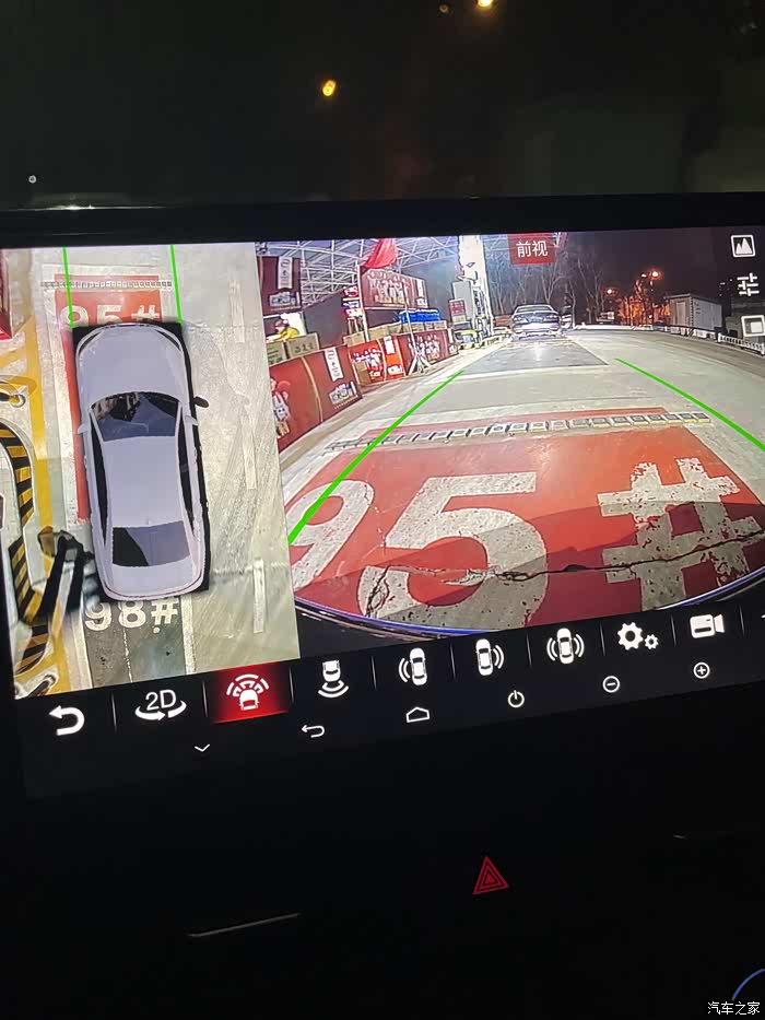

完结...本贴完结下拉2张图是凯美瑞改的梁山嘟嘟车机 图片凑数.也顺便给梁山嘟嘟点个攒..良心好车机
