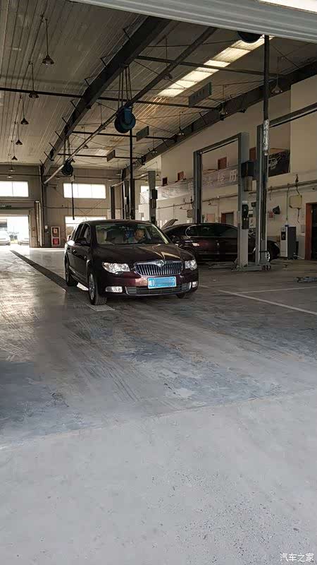

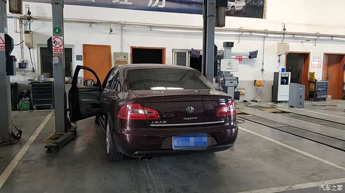

昊锐开到了维修工位

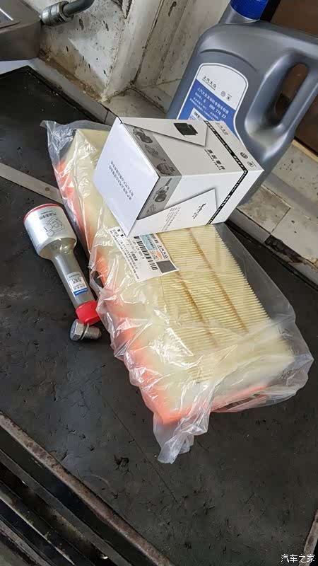

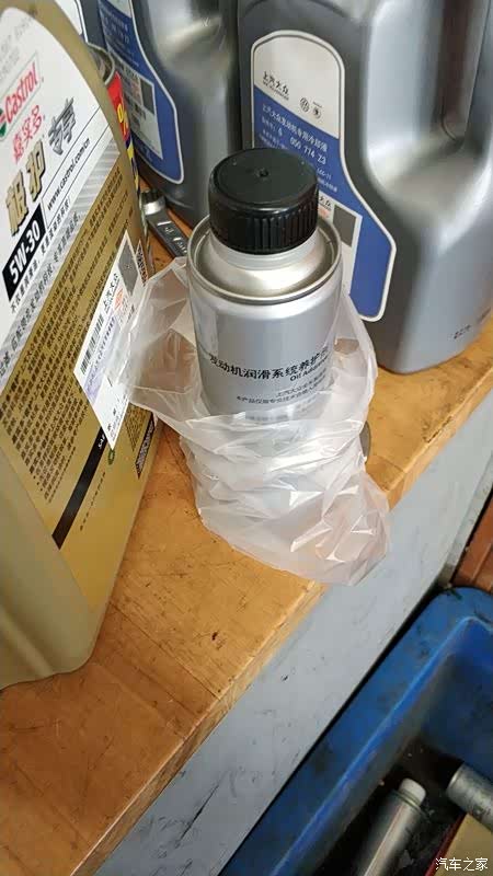

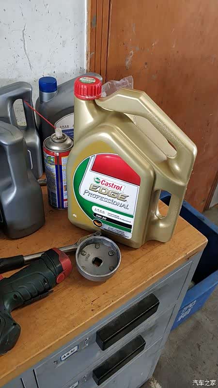

本次保养用到的材料,极护得4.5升左右

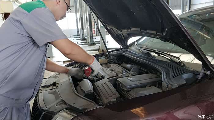

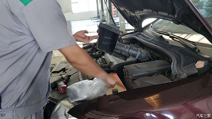

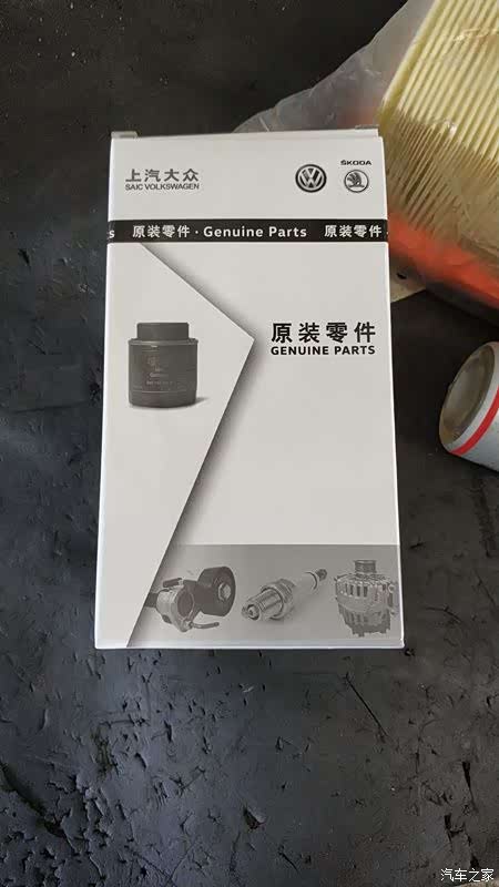

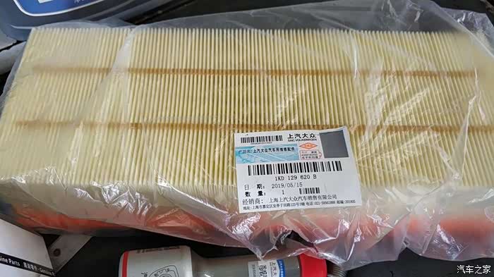

更换机油滤芯和空气滤芯,空调滤芯5月份刚换的,取出来吹吹灰尘就可以了

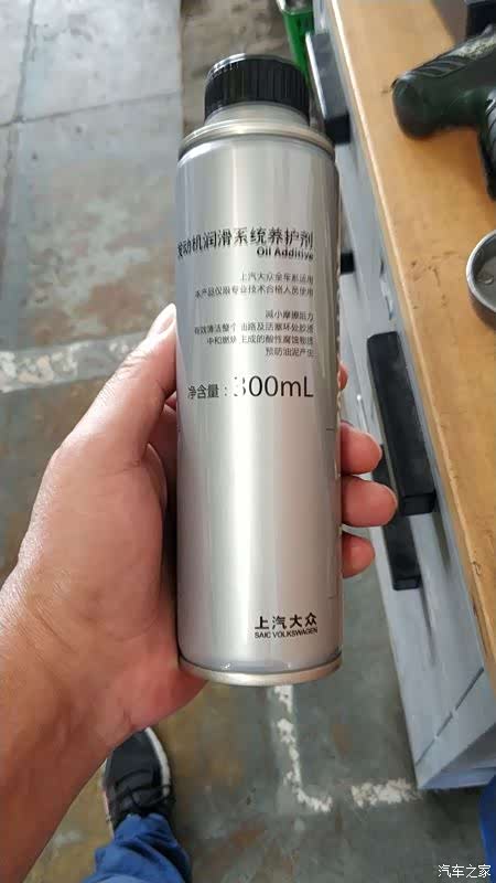

润滑系统养护套装,让动力更澎湃
拆下空气滤芯,换上新的

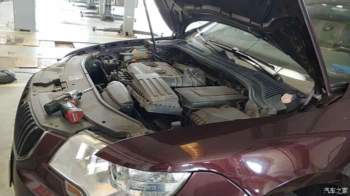

电脑检测一下有没有系统故障

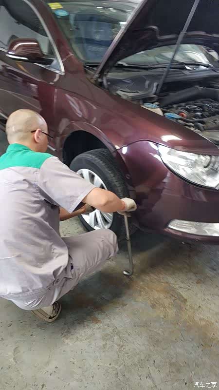

紧固一下螺栓,保障安全出行

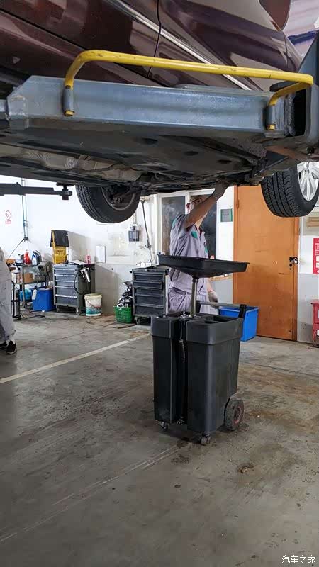

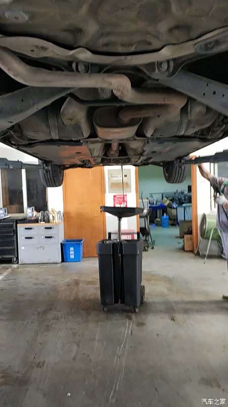

拆下放油螺栓,每次都要更换,有时会想,这个螺栓为什么不可以重复使用?
放掉机油

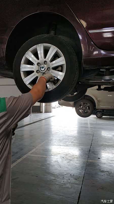

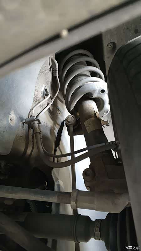

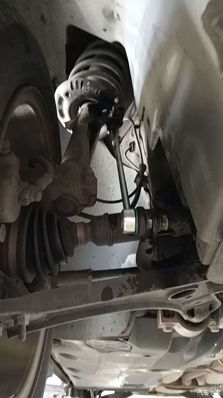

仔细检查,发现右侧前部连杆需要更换

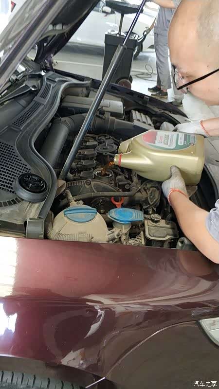

昊锐喝上新的机油

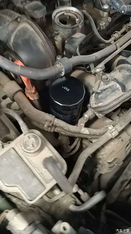

换上新的机油滤芯

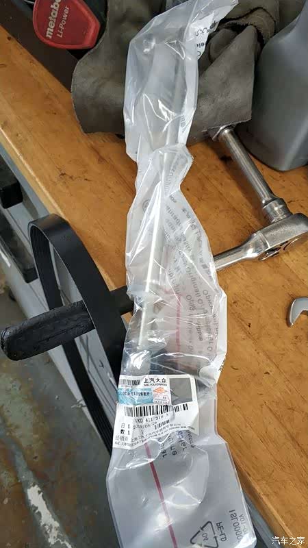

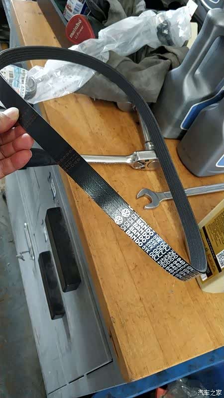

空调皮带磨损比较严重,更换新的
平衡杆连接杆换上新的

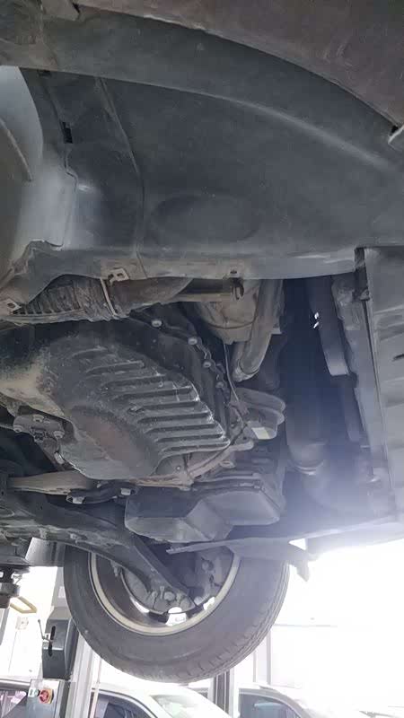

底盘防护拆下盔甲后才能更换空调皮带

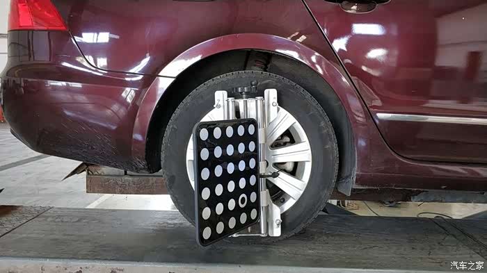

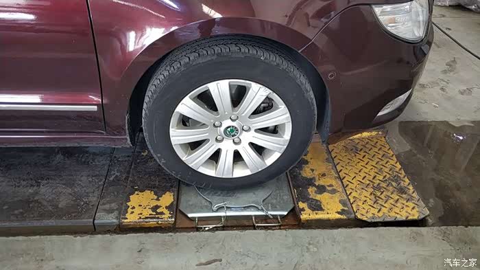

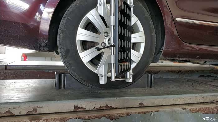

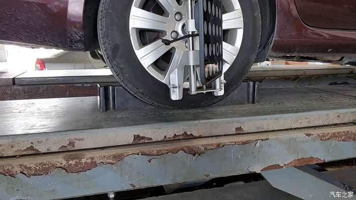

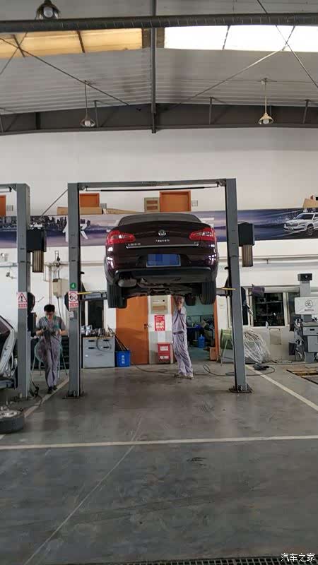

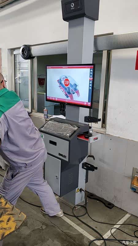

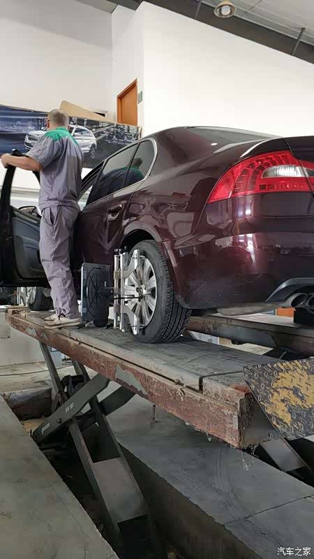

再仔细检查一下,轮胎是两年半前换的,跑了近4.5万多公里了,但总体磨损还好,技师说还可以用上一段时间,但偏磨比较严重,算算保养时间还有,那就做个四轮定位

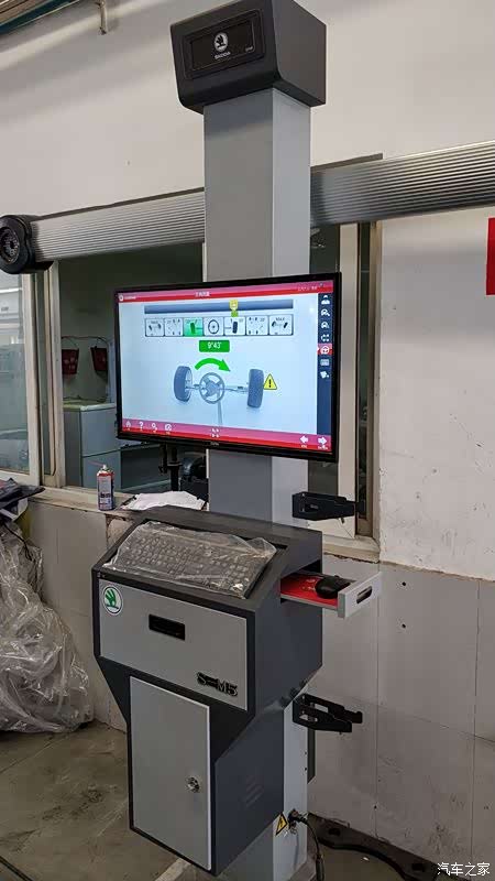

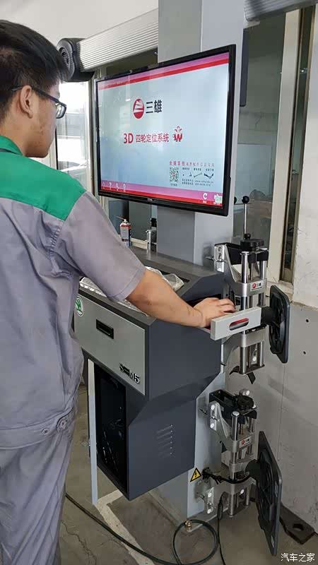

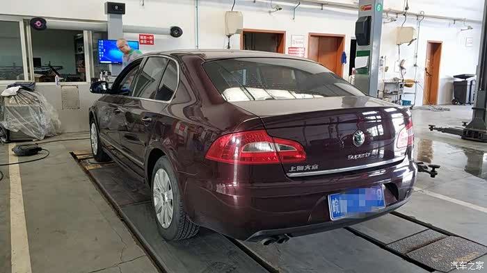

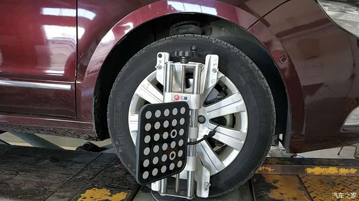

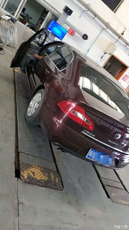

昊锐上次上定位台还是17年更换轮胎时

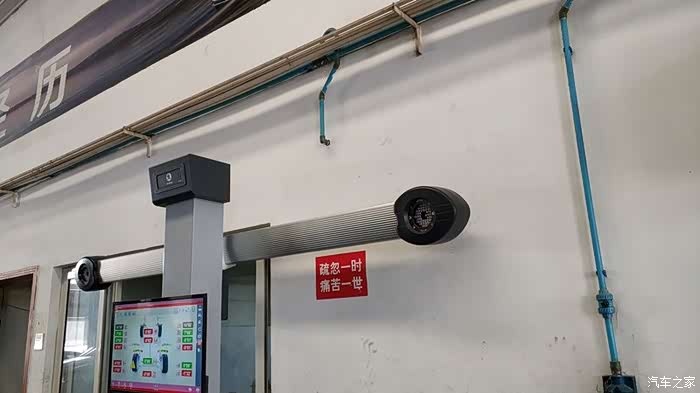

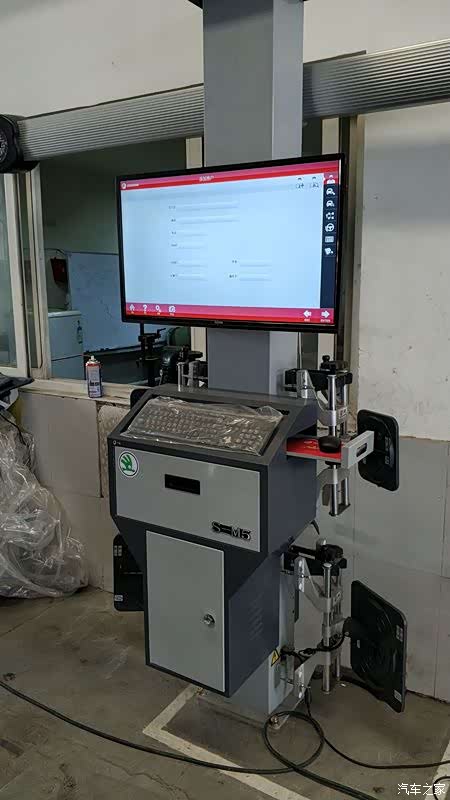

按上感应设备

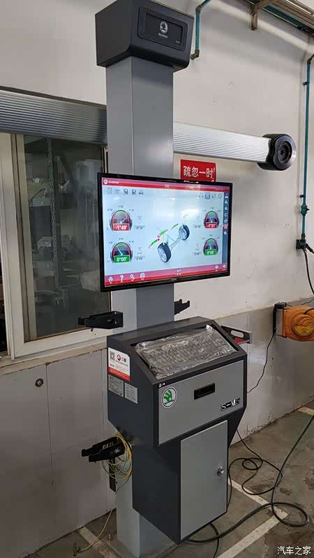

上次定位时还是一台老设备,现在换上新的三雄
四轮定位及动平衡,专业的事让专业的技师来做吧

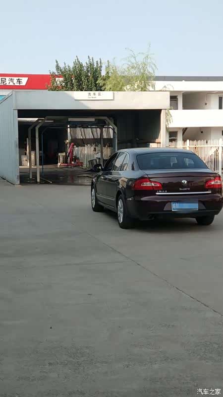

准备洗车,昊锐崭新出游
