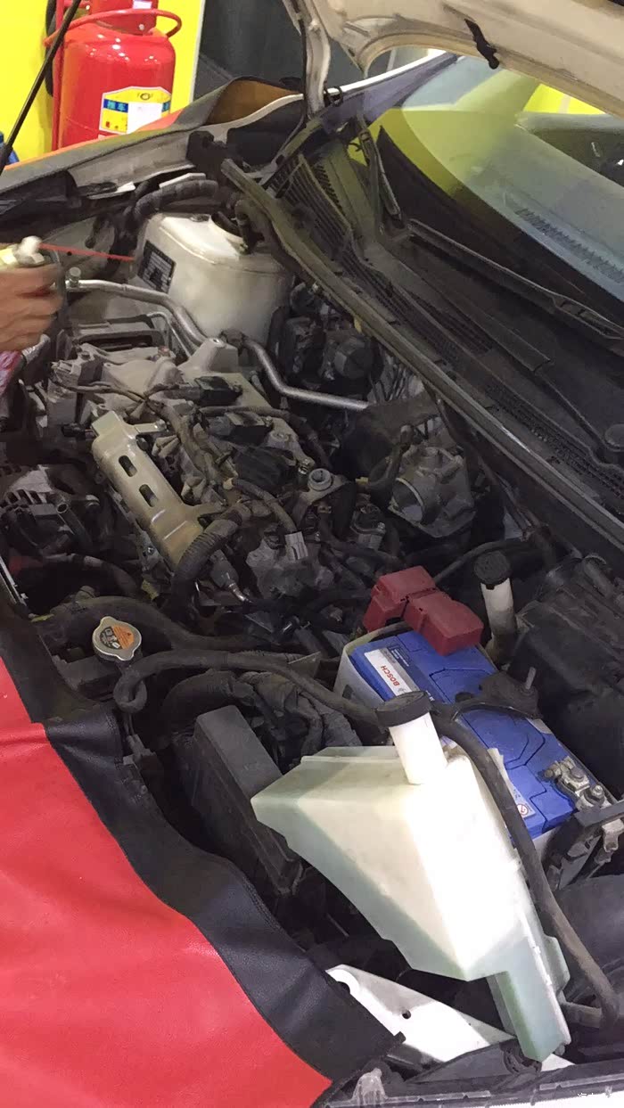

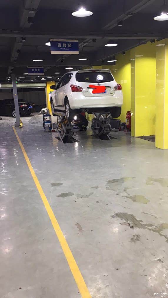

前段时间,塞车,红灯起步有顿挫感,转速2000转左右,速度上不去,只有20左右,会突然转速下降,速度慢慢提上去,思来想去,怕论坛里说的电磁阀问题,赶上周末有空,赶紧去换了。期间检查了火花塞,间隙有点点大,可换可不换。既然来了,那就一起处理了吧。做了发动机清洗,油路清洗,节气门清洗,一共2500大洋。同学介绍的,送了个香水挂件,赶时间,没拍照。

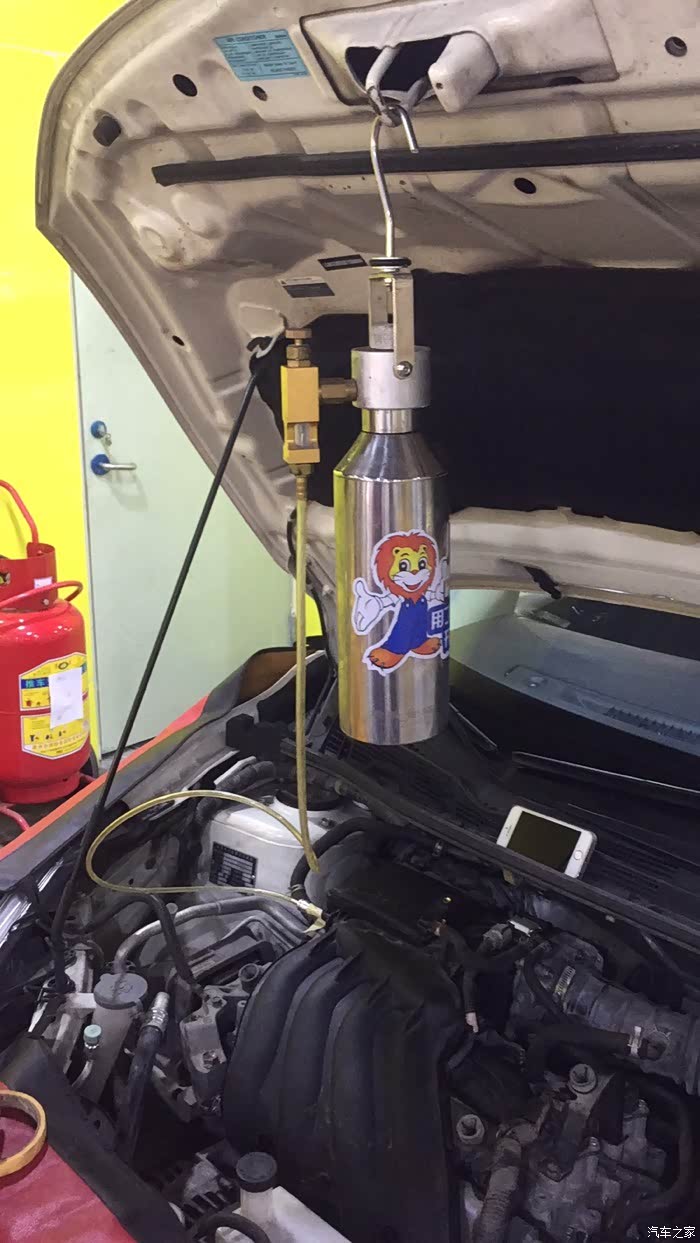

节气门清洗以及换火花塞

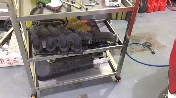

拆下来的盖子跟进气

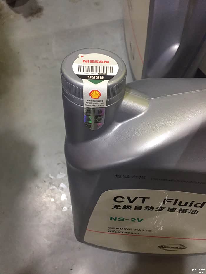

修理厂没有原厂机油,定的货,到了只有这个,没有NS-3
防伪

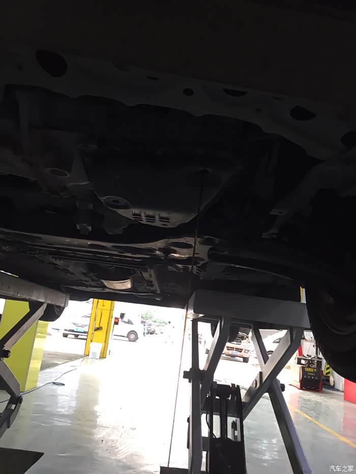

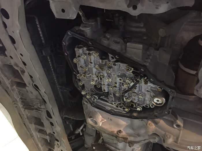

拆油底壳

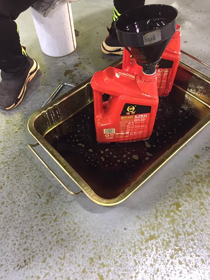

变速箱油
油底壳拆出来了

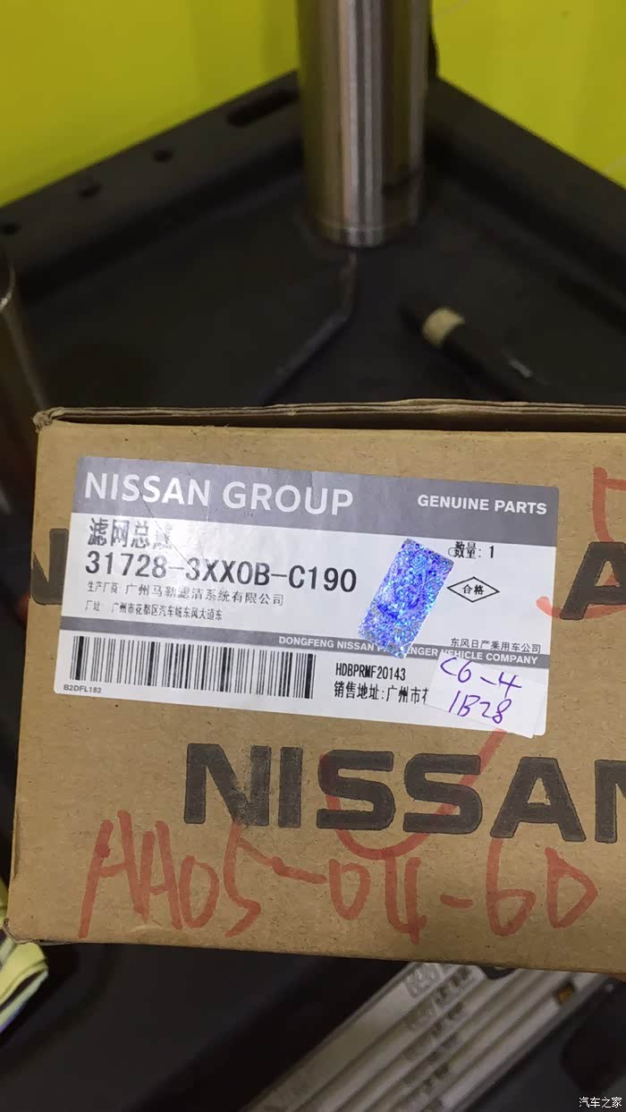

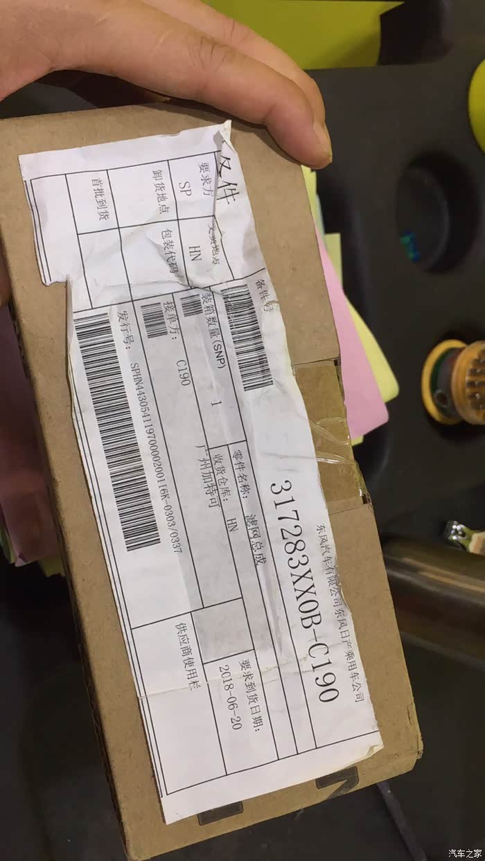

铁滤到货
铁滤
纸滤没换,没货是一个,最重要的是,师傅不知道纸滤是在哪里拆装。变速箱油没查真伪,十几年好同学保险公司合作的汽修厂,应该不会坑我。铁滤贵点,做这么多,只收150工时费。坐标深圳,搞到昨晚十点半到家,晚餐汽修厂老板请吃大闸蟹,沾了同学的光。感谢老板,感谢同学。至于效果,不知道,匆忙赶回家,上班又不开车,效果只能等周末出去浪的时候看看咯。目前油耗6.5,算低还是高呢?均速30。第一次发帖,乱乱的。大家将就看吧。
