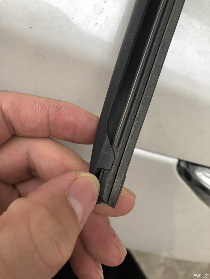

找到一端有卡扣的地方,往边上扳开,雨刮器条就能拿出来了
雨刮器条和雨刮器分离
然后分离出骨架,再把新的胶条放进去,然后一步一步还原
