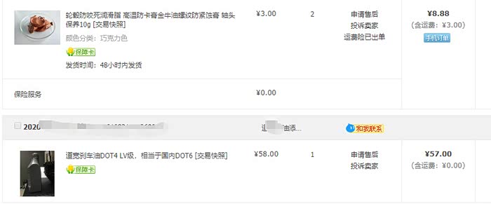

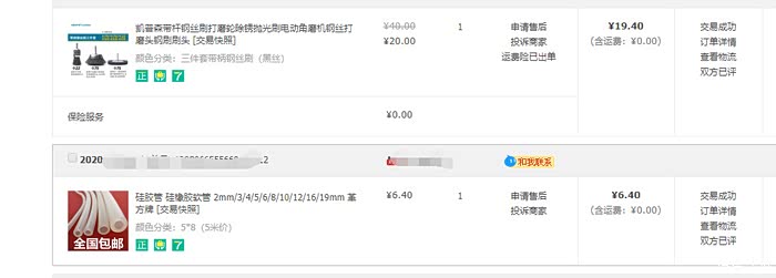

钢丝刷是用来去除轴头铁锈的, 橡胶管是用来接刹车油的
高温润滑脂用来涂抹在轴头跟刹车盘之间,防止生锈咬死, 刹车油也顺便换掉,买了1.5L

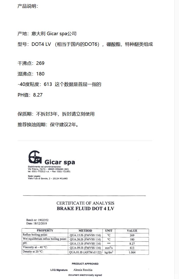

值得一提的是 这次更换的刹车油是低粘度的 ,在低温状态下拥有更好的流动性,在ABS、ESP(高频点刹)等刹车辅助系统运行的时候会有帮助, 比之前买的ATE的SL6有更优秀的参数,性价比也更高
刹车油参数, 很不错了,干沸点我觉得够用了,主要看中的是低粘度, 低PH值,腐蚀性低。

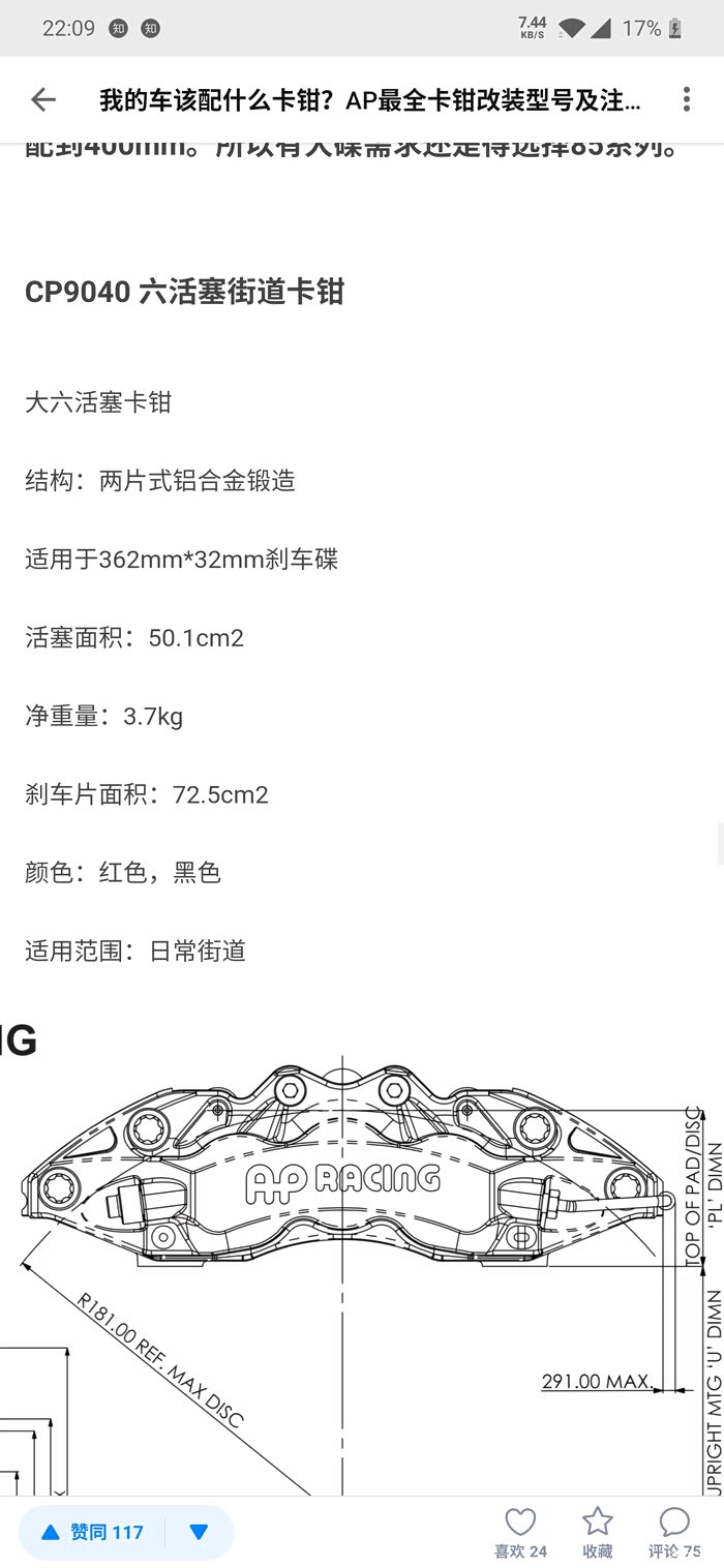

放一张AP9040的参数图, TT9040卡钳跟这个数据都一样的。
