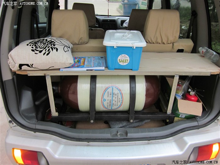

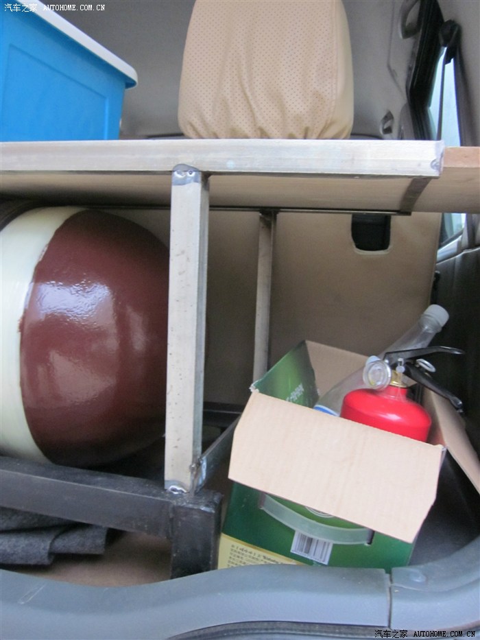

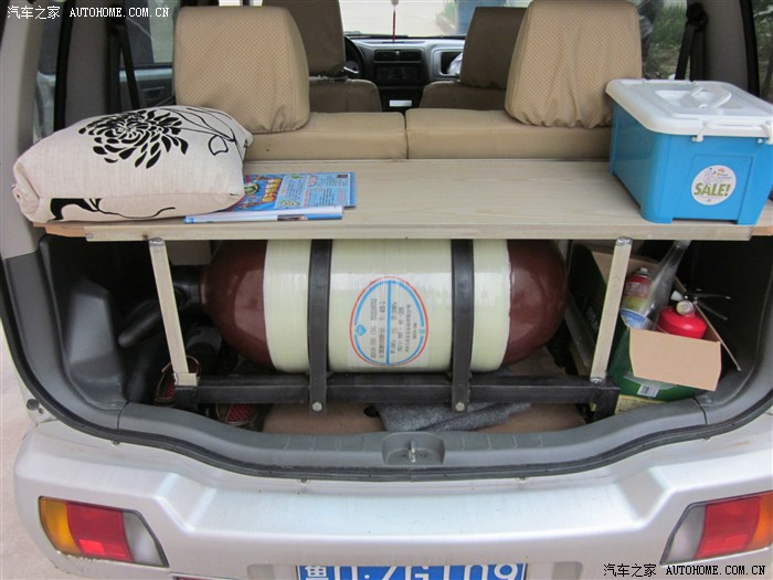

上周抽空,用角铁焊了个架子,增加仅有的后备箱空间,实在是汗颜啊。
后部空间全照,乱七八糟的,凑合看吧。
加装后隔板费用:角铁架子35元,密度板20元,合计55元。
由于考虑到备胎的重要性,果断讲备胎放于原位。改气后放下,原来座椅后仰,能睡觉的优越性没有了
隔板近照,虽然不好看,但是怪使用,不喜勿喷啊,亲们
加的气罐是45L的,没法再大了,否则相关手续无法办理。目前气瓶使用手续都办理完了,只是行车证没改(估计也改不了)

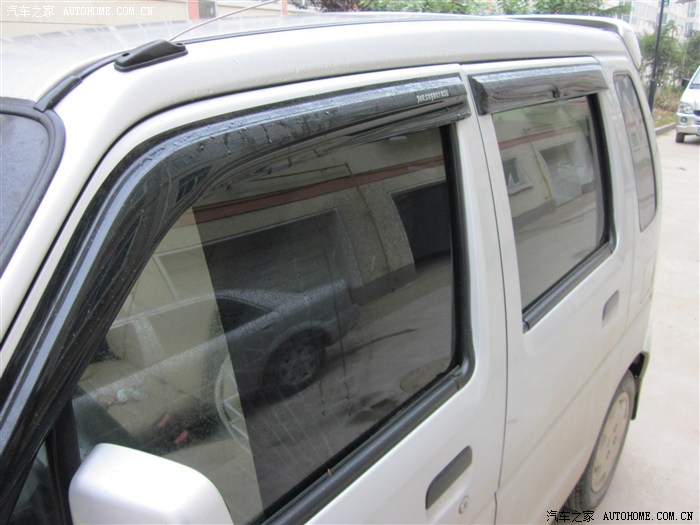

由于近期天气以阴天下雨为主,马上将进入汛期,于是乎,有了以下杰作:
花了三十米,加了个雨挡,防止车内抽烟,烟味熏人,吸烟爱好者,你们懂得
