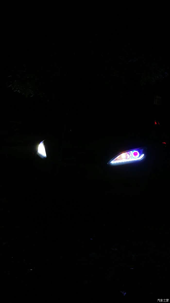

关于逸动改装疝气灯后左大灯不亮的问题分析
我的逸动是15款,改疝气灯一年多了,一直用的很正常,后来突然左大灯就不亮了,开灯会闪一下然后就熄灭,多开几次有时会亮,但是过一会就又会熄灭,开始以为是灯泡坏了,便网上300多买了一套新的,换上以后确实亮了,亮了一天,第二天突然又是左边的大灯不亮了!当时我就懵逼了!什么情况?!看来不是灯泡的问题了,也可以排除安定器的问题,神奇的是,如果我把右大灯的电断电拔掉,那么一开灯左边大灯就正常了,如果两边都插上,左边大灯便会闪一下就熄灭!网上一搜逸动左大灯不亮的不搜不知道,一搜吓一跳…好多车友出现这个问题,但并没搜到他们是最后怎么解决的,各位车友有没有懂这个的,给点意见
