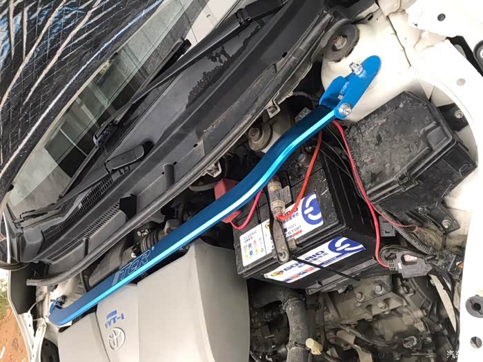

加装虎力斯发动机舱平衡杆,提高车身刚性,高速过弯更有信心和安全感。
黑色的跟本车比较搭,低调自然,颜色不突兀。最重要的是它的固定结构,看着就放心。
对比了解过很多种不同结构的平衡杆,这款是我能找得到的,适配致炫的最佳固定结构。大螺丝锁在减震塔的铁罩上,外加一颗辅助小螺丝固定。固定效果应该比其他款式的都要好。
由于我经常走盘山公路,没事就大脚油门,所以很有体会,装完这款顶吧以后,过弯侧倾改善很多,行驶在颠簸烂路也感觉车子不再软棉松散。关于装顶吧的利弊,各路说法不一,看看就好,自己判断。一句话,丰田官方对于加装顶吧是持肯定态度的。不再讨论。
顺便提一个细节,我是把前两轮都各用一个千斤顶撑起来之后安装顶吧的,也就是前轮未负重,前半截车架处于放松状态安装的,防止车轮安装时轻微内凹安好后就定型了。有条件可以到修理厂用设备抬起来。
顶吧的来源,京东买的
千万别装下图蓝色这款,稳固性差多了,时间长了也可能导致车架的螺丝部位变形。仔细看看它的结构,只有一颗小螺丝固定在有点薄的避震铁塔边缘,一颗小螺丝根本承受不了过急弯和大弯时左右前两轮传来的挤压力,轻则螺丝错位,重则导致减震塔部位变形。装上后觉得不适,甚至都没开出去溜达试试效果,我就决定卸掉,果断退货退款。
而且蓝色的搭本车也太突兀,配色因车而异
