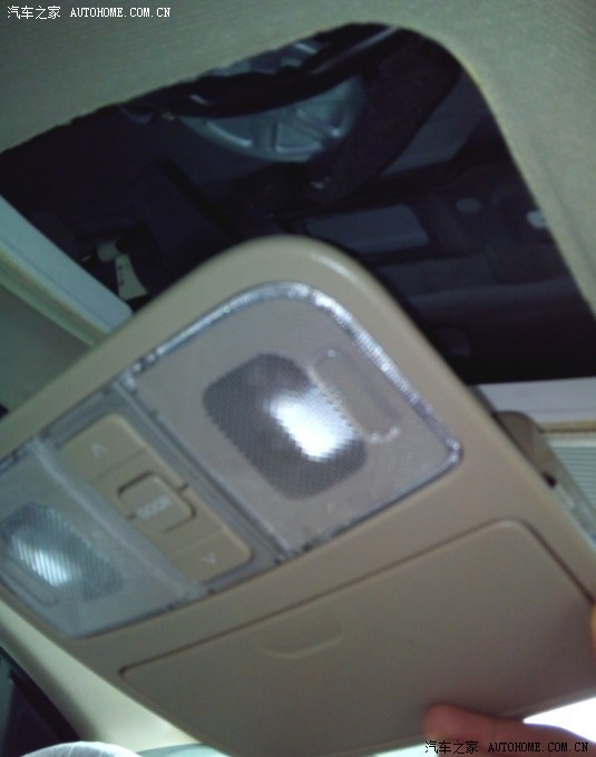

              我家逸动已经快16000公里了,从上次三保回来之后,由于天气实在是太热了,所以小逸开的也比较少,三现在快三个月了,还不到一万六千公里,要像我之前那样跑的话,应该已经四保都保完了哦!!!所以这也应证了一件事,那就是夏天是个卖车的淡季,天气那么热,车里简直就是个加热炉,电视上大家也看了吧,车里都可以煎鸡蛋了!!哪还会有很多人愿意往车里钻啊!!!!我家逸动一直还算稳定,基本上没有什么大的问题,就是上个月,我去换了一个天窗开关,开关不灵敏了,刚买车的时候就有点不灵,一直懒得管他,现在有时候按开关,天窗都没有反应,到濮阳4S店去换了一个新的!问题解决,估计是开关哪里接触不好了!!!不管了,反正问题解决就可以了!!其它方面跟以前说的一样,由于天气太热,我也懒得去找异响的地方了!!等天凉快了再仔细找找,大概还是在副驾驶门附近,这个希望大家注意一下哦~~~~~还有说说油耗吧,我之前的帖子大家看过的应该知道,我自己开的油耗显示6.1个油,三保回来之后一直都是6.1,也是上个月,借给一个同事开了,他大概开了300公里左右,还车的时候,我发现油耗已经变成6.3啦!!!!后来又经过我自己开了一段时间,现在油耗又降到6.2了,这充分说明,油耗的高低跟驾驶人员的个人驾驶习惯有很大的关系!!!下面会有图片说明哦~~~~~

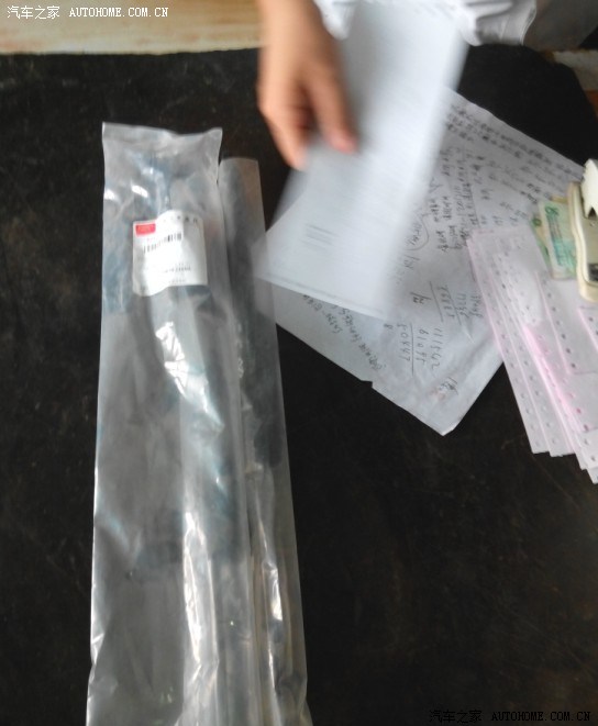

这是主要的东东哦~~~没有它可什么都办不成哦~~~~奇瑞QQ的后备箱气压顶杆,我是在我们当地的4S店买的!!!

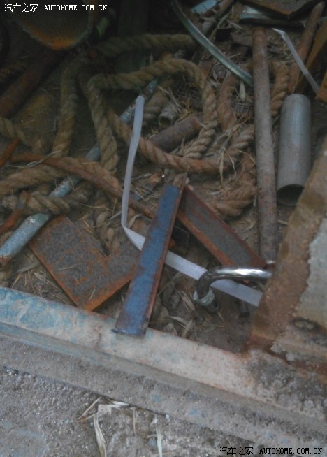

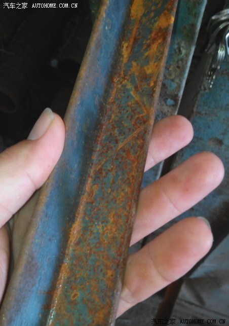

这也是主要部件————角铁哦~~~~~是在我们单位维修班库房找的废旧的角铁~~~~~废物利用哦~~

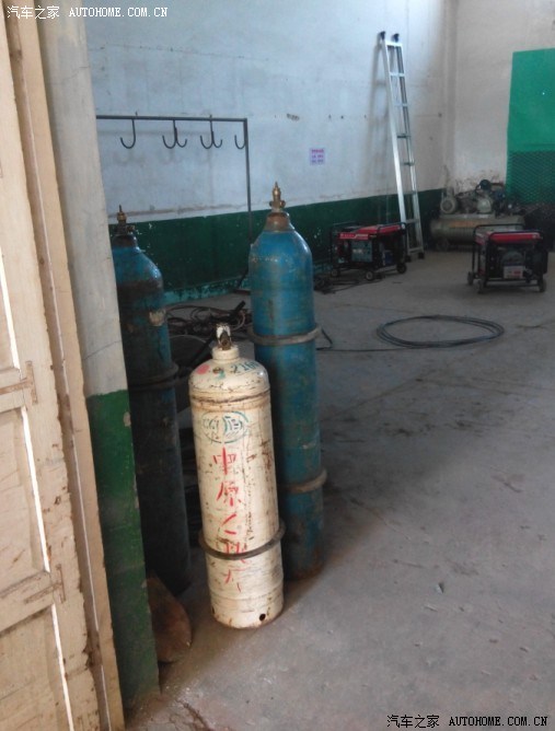

这就是我们的维修班哦~~~两台电焊机~~~哈哈~~~应该很多人都见过哦~~~~~还有氧气乙炔哦~~~

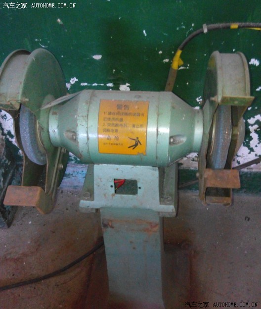

这可是主要加工工具~~~~~台钻----砂轮机-----切割机~~~~~~~~~~

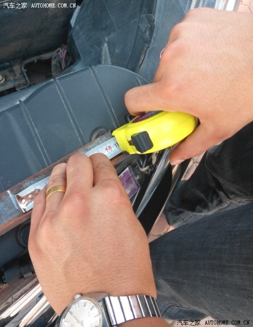

这是下支持部分,一会把这两个螺丝卸下~~用尺子量好两个螺丝之间的距离和位子!一会要给角铁钻孔的

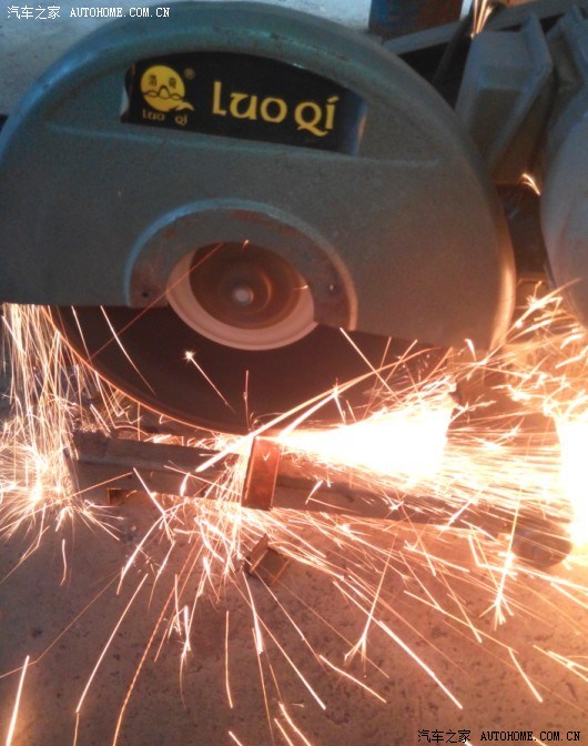

量好需要的角铁的长度,用石笔做好标记,再用切割机把需要的角铁一个个的切出来~~~~

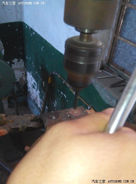

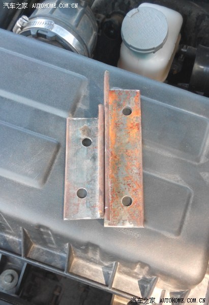

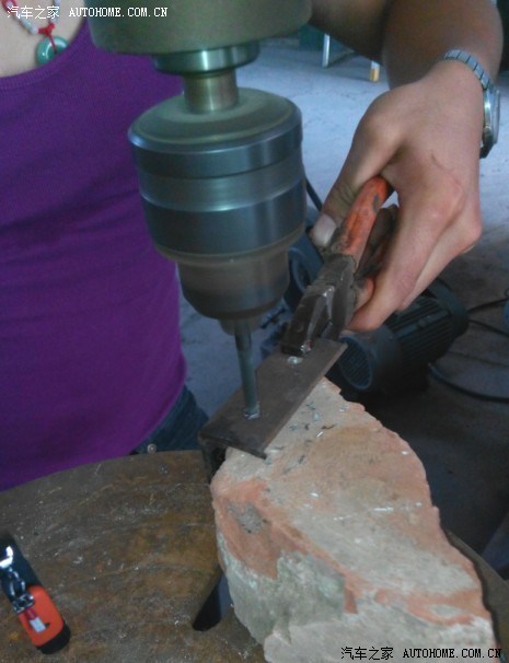

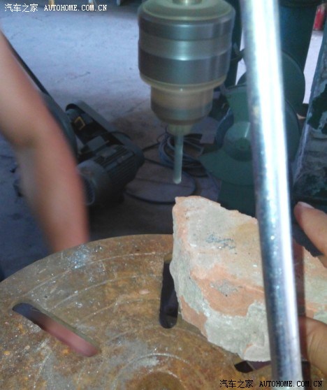

还是要量好需要钻孔的位子,用石笔画好标记,然后用台钻把孔钻出来,钻的时候大家一定要小心哦,没有干过的朋友一定要小心,在专业人指导下才能操作哦!!!看我下面垫的转块,后来,换成木块了~~~~~
这是切割后,钻完孔后的样子,当然这只是雏形,后面还是要再加工的,因为角铁比较宽,比较大,所以如果直接安装上的话引擎盖会盖不上的!要慢慢的磨去棱角,慢慢的实验的~~~~~

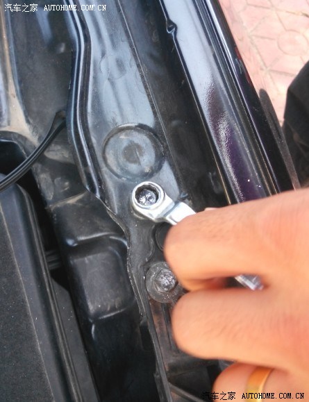

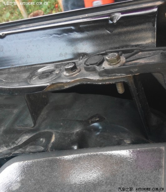

这里要用十个的梅花扳手卸螺丝哦~~~~~
卸掉之后就是这样的!!!!大家注意上面的那个螺丝!!有点短!!!等加上角铁之后会上不上螺丝,建议大家找个同样大小的螺丝,要长一点哦!!!!!还有,要用2个垫片!!

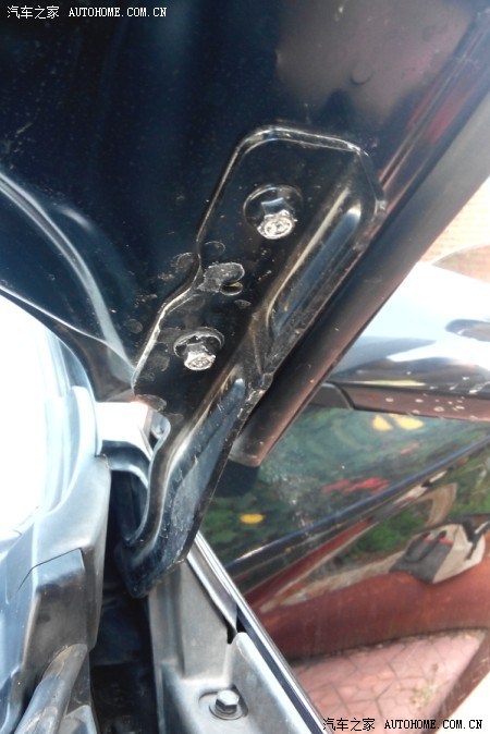

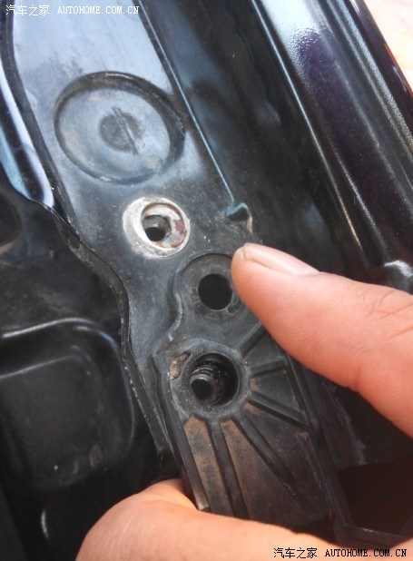

上面的支持部分也要用十个的梅花扳手卸下螺丝!!!!!

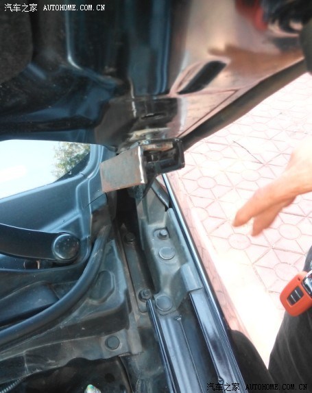

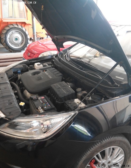

这是上引擎盖安装后的效果图!!这是晚上我又到车上照的,想给大家看一些局部的图片!下面还有下支持的!

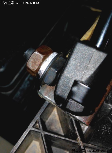

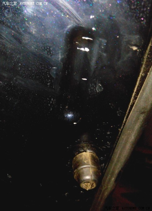

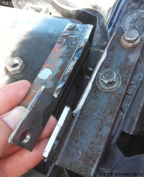

这是下支持部分的局部图~~~~白色的部分就是用砂轮磨的效果!!一定要尽量磨圆,不然会出现下图的情况!
看,这就是还没有磨圆的时候,实验的时候就顶到上引擎盖啦!!!所以一定要磨圆哦~~~~~
好,这就是完成后的效果!!!由于买的螺丝不够,所以今天只能装一个顶杆了!等我再买两个螺丝,再按另一边的,方法都是一样的!就不再发帖啦!!!!

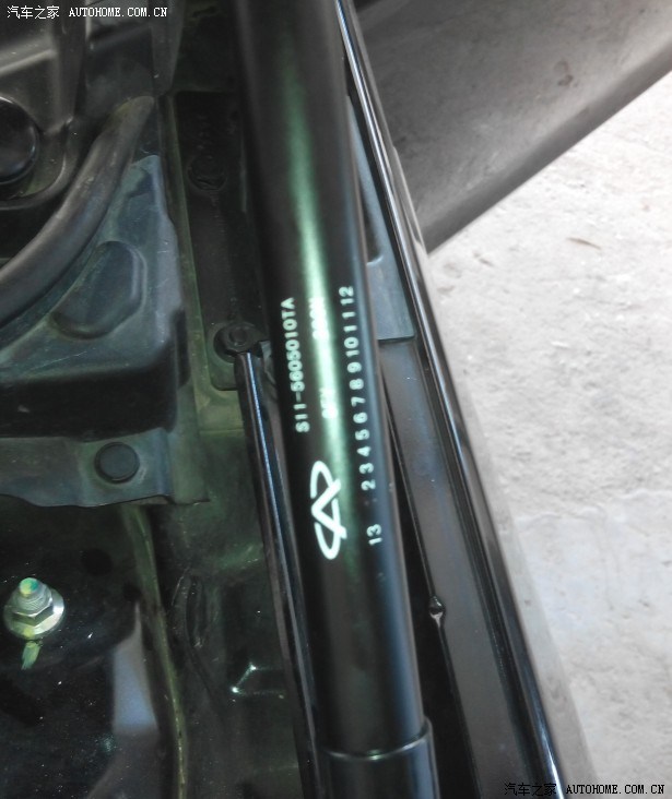

呵呵!看到了吧!!这就是大功臣啊!!!奇瑞的气压顶杆!!!哈哈!!!赞一个吧!!!!

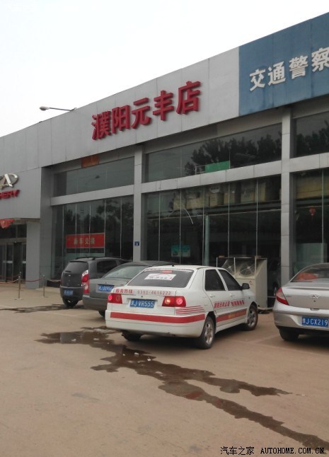

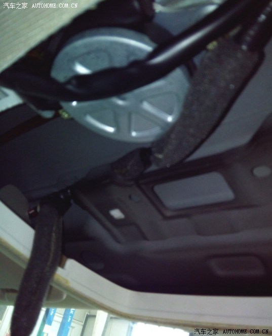

这是我在我们当地濮阳4S店换天窗开关时候照的!!!

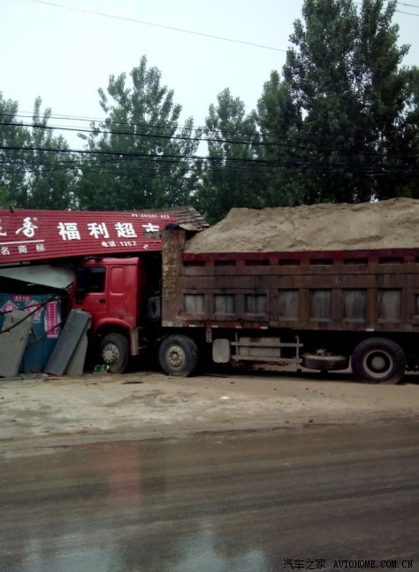

还要来张警示大家安全的照片啊!!!在S209省道上,大概是十八郎附近!!!应该是疲劳驾驶,或者是躲什么车或者人的时候,出的事啊!!!还不知道司机怎么样啊~~~~希望他没事吧~~~~警惕大家一定要注意行车安全啊!不然,会出现下图的情况哦~~~~~

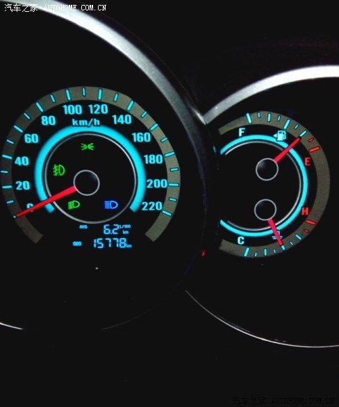

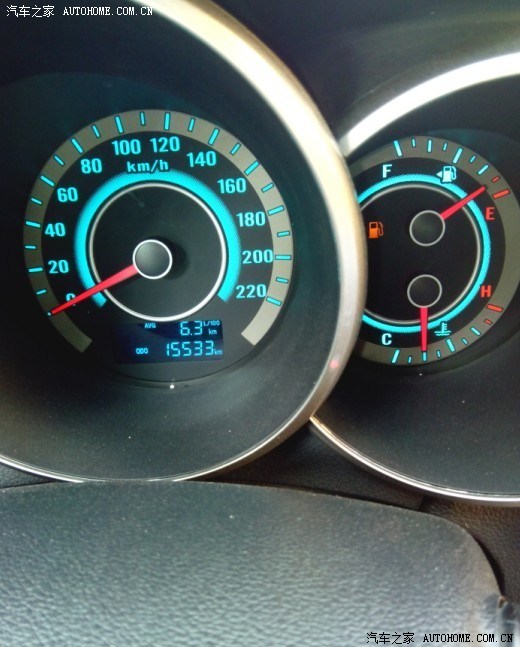

              下面发几张公里数留念!!主要在说明个人驾驶技术对于油耗来说非常重要~~~~
说明一下,一万三合一万四的时候,感觉不是很好听,所以就一直没有照照片!!到了一万五之后才照的!!!6.3的油耗是我借给一个同事之后,他开了大概三百公里之后,我的油耗从6.1涨到6.3~~~~~后来还给我车后,我又开了一段距离之后,降到6.2啦~~~~最后一张是剩余油量的续航公里数!!!!大家可以跟自己的车做一个对比参考!!!!
