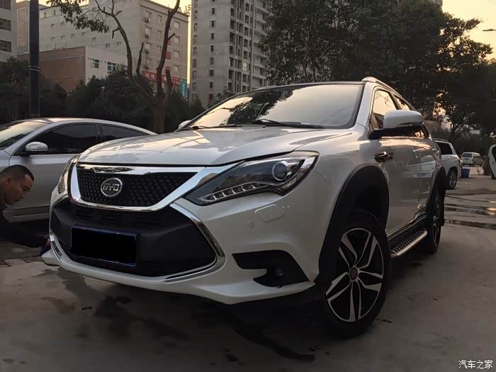

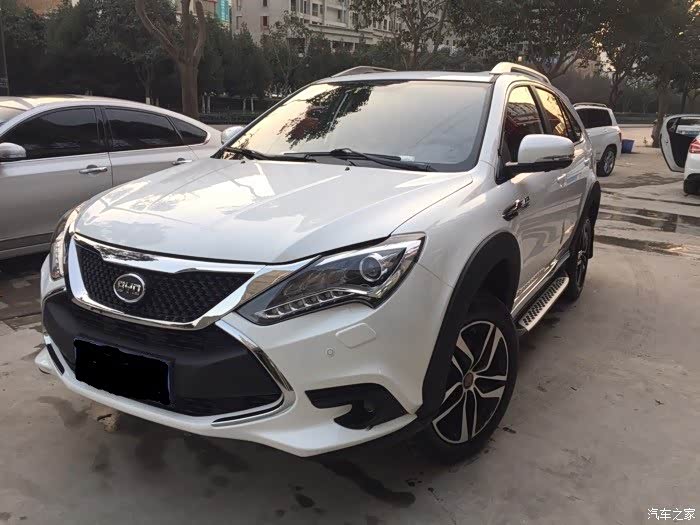

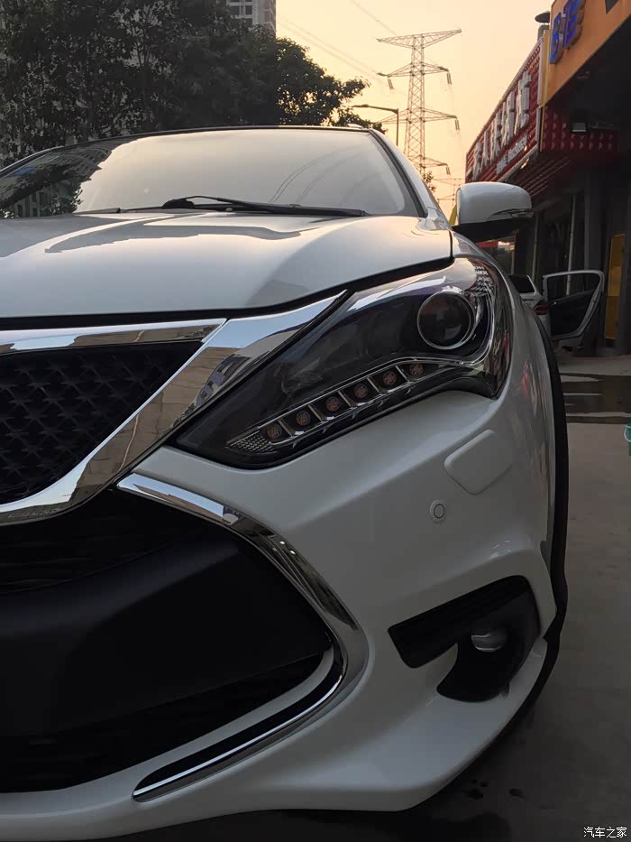

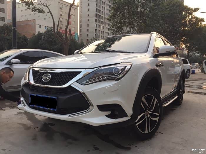

侧脸

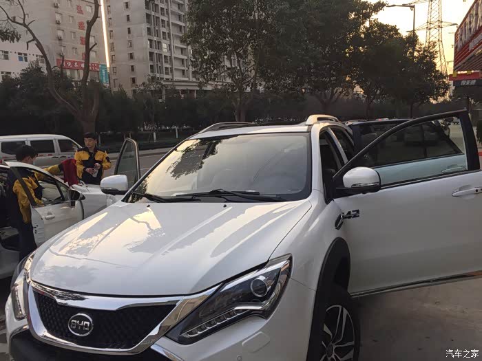

迎宾灯,全景摄像头
后视镜电动折叠,带转向灯

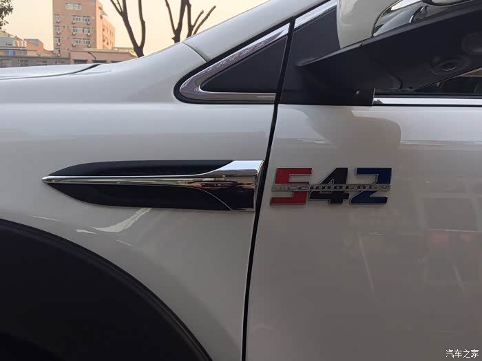

542

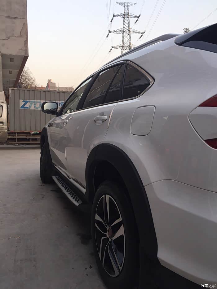

侧踏板
轮毂稍小
侧面线条其实不错,轮拱黑塑料太宽了
542

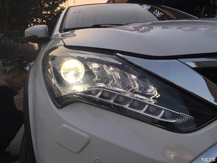

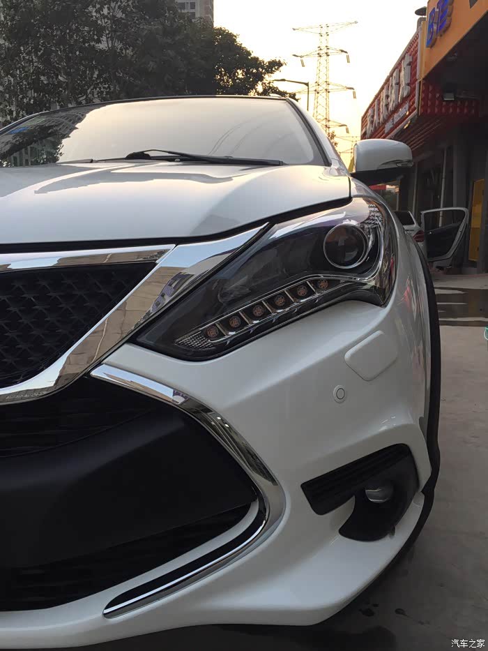

氙气大灯带透镜,亮度很好
大灯清洗没用过,说不定哪天去西藏能用上
国产车真的不错

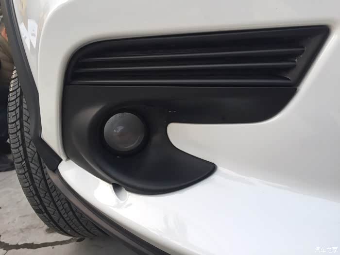

透镜雾灯

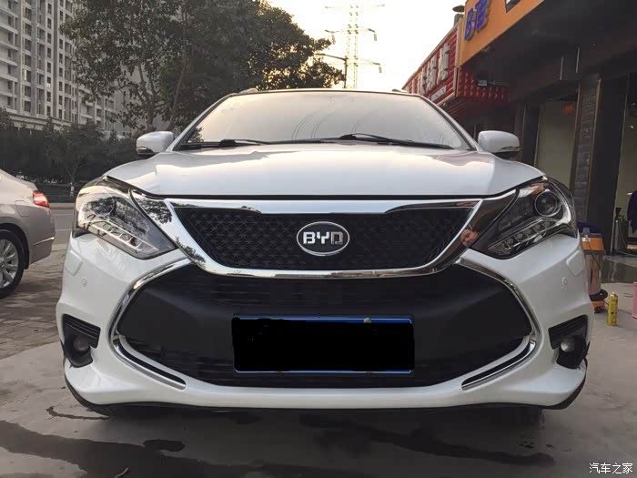

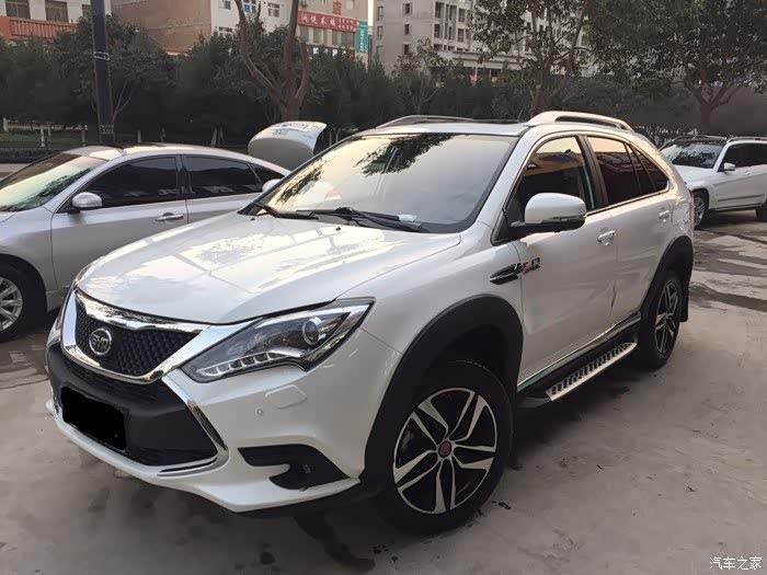

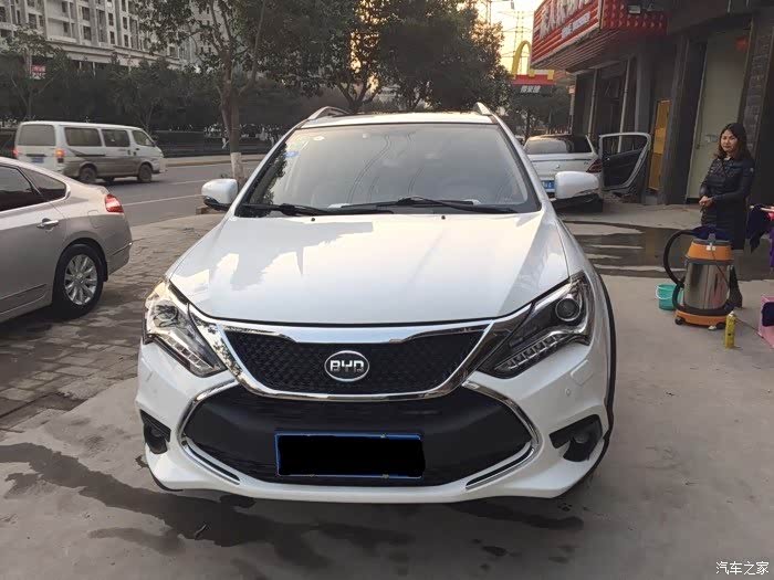

前脸稍扁,但通过角度大了
最帅角度,其实车内看前脸不长,视野很好
这个角度蛮有气势的

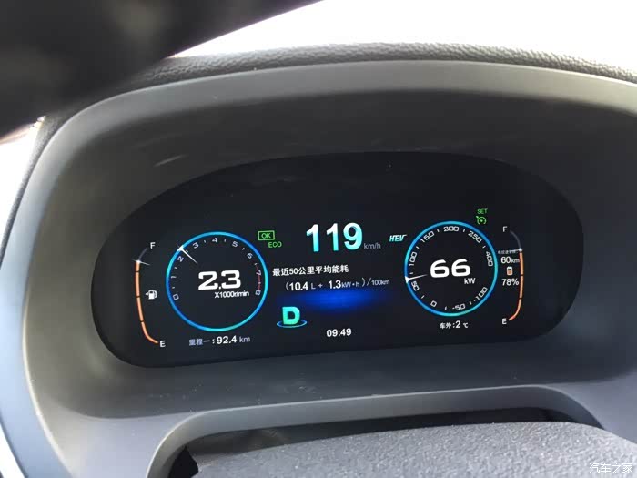

高速巡航120油耗达到10.4

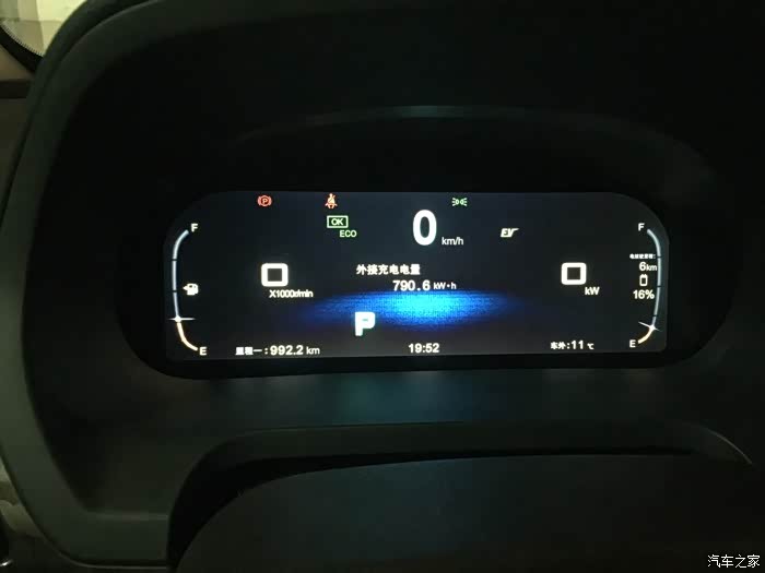

到家后16%电开始充,790.6

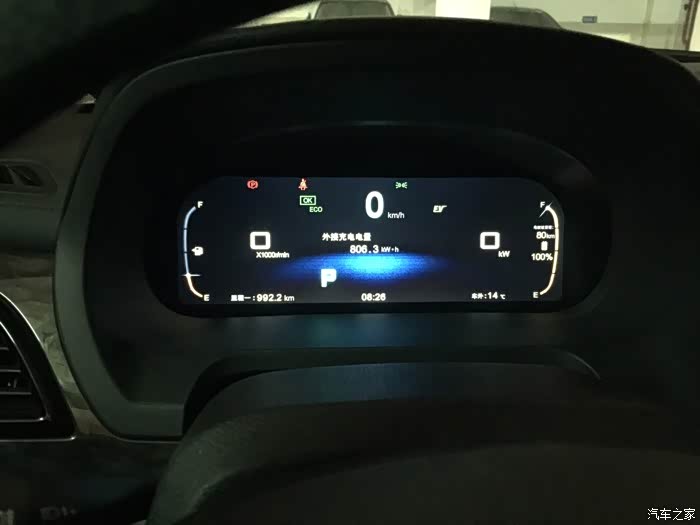

充满电,806.3,冲进15.7度

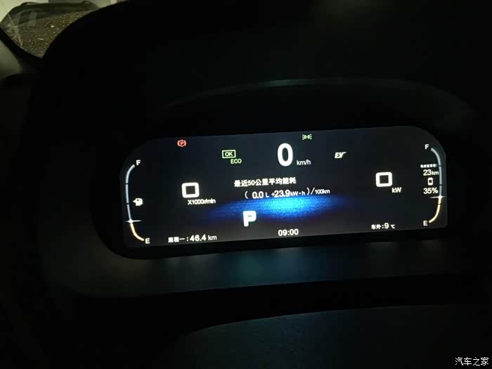

跑了两天上下班,46.4km用65%的电。
先说说全程能耗吧,西安-延安-壶口-澄城-西安,满电满油,3人加少量行李,用油大概680元,在壶口酒店内从40%电量开始冲满过一次电,总共跑了992.2公里,全加的95#油,单价有6.6元也有6.8元,算下来百公里10-11个油。
这次出去玩高速车不多,所以基本全部定速巡航,该超车就超车,唐的风阻设计确实一般,所以高速能耗不算低,而且速度越快表显功率越大(不过SUV也都差不多),定速120时50km平均能耗为10.4L+1.3kw,此时电量大于soc设置值,回家时定速110平均能耗仅为7.8L,同时电量等于soc设置值。
7.8L油耗对于2.2顿的四驱suv来说真的不高了,同时跑1200公里才多1小时时间,相较来看还是110定速巡航对于唐来说比较划算,只可惜是在返程后段才发现,所以本次出玩平均油耗比较高。
再说充电量,这次回家刚好电量只剩16%,到第二天早上充满车子显示充入电15.7度(与我之前的帖子用百分比算出满充16.3度基本无异),电表显示使用电量为17.3度,通过计算得出充电效率为90.75%,有一定损耗可以理解,充电效率不可能100%。
再说说纯电里程,标称80KM续航一定能达到,但是条件太多了,路况温度驾驶方式都不同,所以买车的时候也做好了心理准备。去年11月底提的车,在西安目前温度还没上过15度,之前开车很猛,满电也就跑40-50km,纯电能耗达到到34kw/100km。
这两天开始温柔驾驶,起步提速基本不上45KW功率,巡航提速不超过20KW功率,跑了46.4KM,平均能耗只有23.9KW/100KM,使用了65%的电,算下来85%的电可以跑85/65*46.4=60.68KM,按充电量算可以16/23.9*100=66.95KM,考虑到西安这两天温度最高只有8℃,纯市区路况,也比较可以接受。
